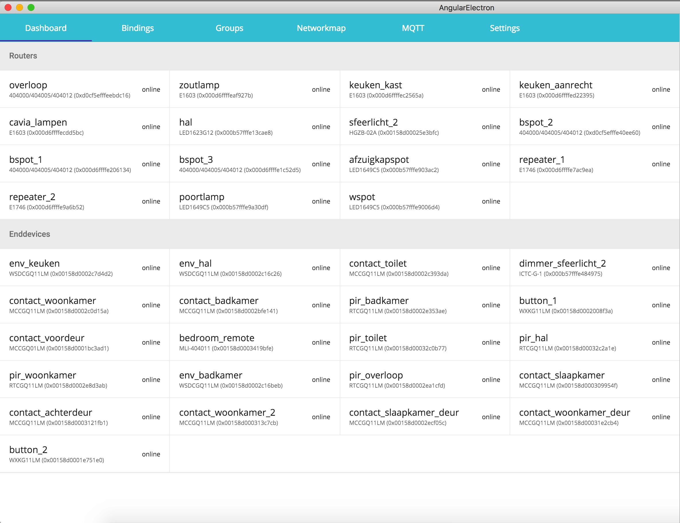

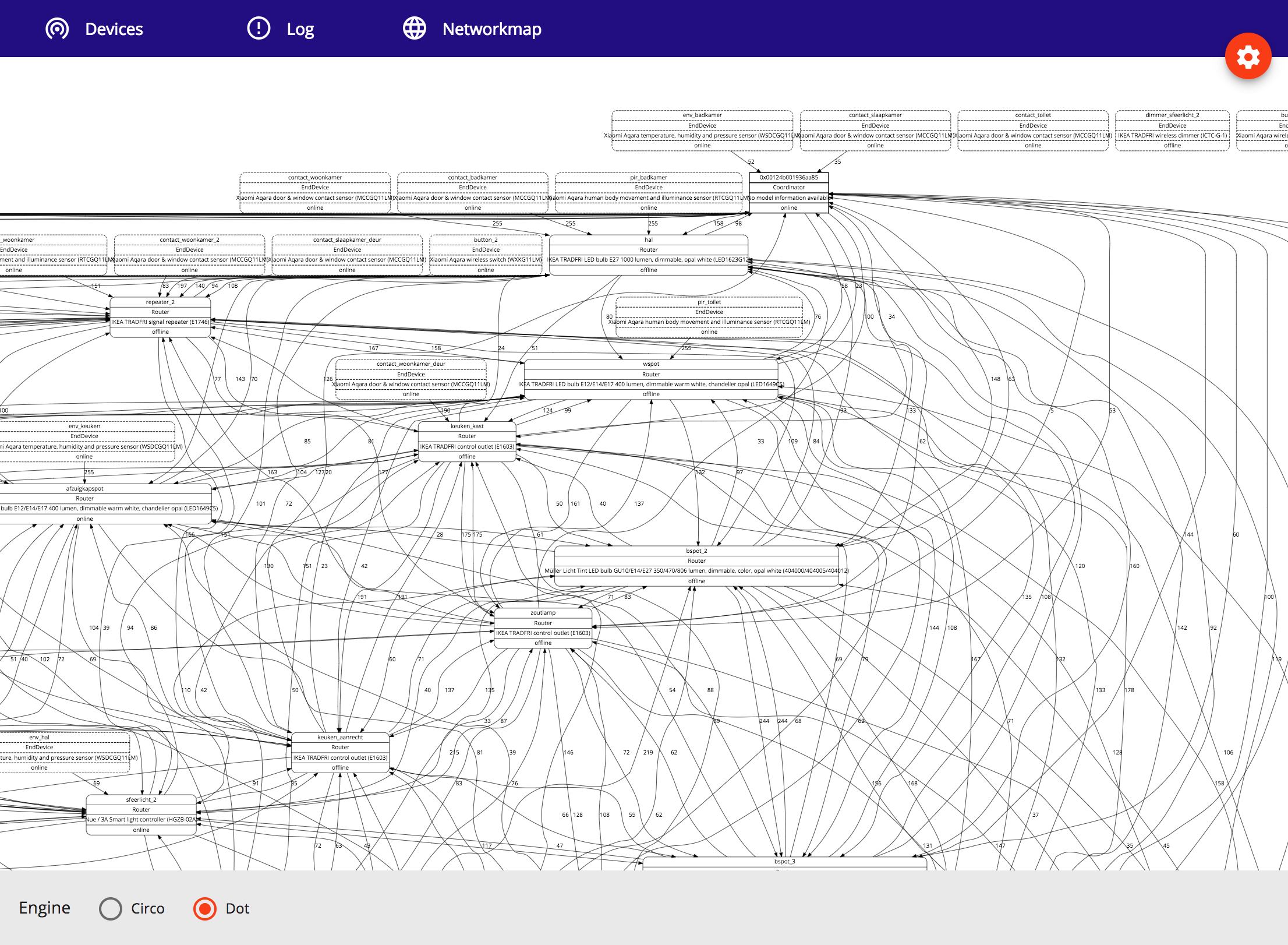

Ik ben een admin-tooltje aan het bouwen (Desktop, multiplatform), de node-red flow die ik nu gebruik komt me de neus uit.
Bij interesse deel ik 'm graag als ie af is.
Afbeeldingslocatie: https://tweakers.net/ext/f/8X5GA3ypLKJng5s0f7TVPEkT/full.png
[ Voor 69% gewijzigd door Kvn op 28-03-2019 22:17 . Reden: Beter plaatje ]

[ Voor 58% gewijzigd door Kvn op 30-03-2019 14:48 . Reden: Plaatjes weggehaald ivm nieuwe post ]

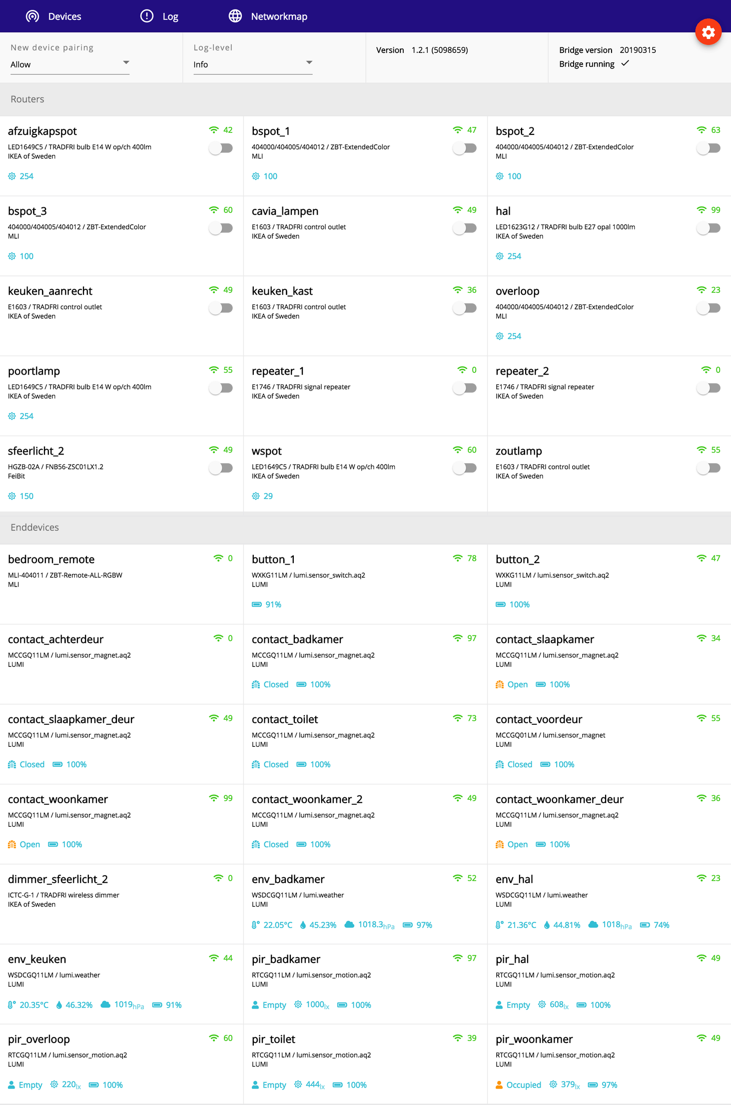

Ik ben inmiddels een aardig end klaar, de laatste status:
Device overview
Afbeeldingslocatie: https://tweakers.net/ext/f/SplOvAoJuhC6HYsilVgxMD7G/full.png

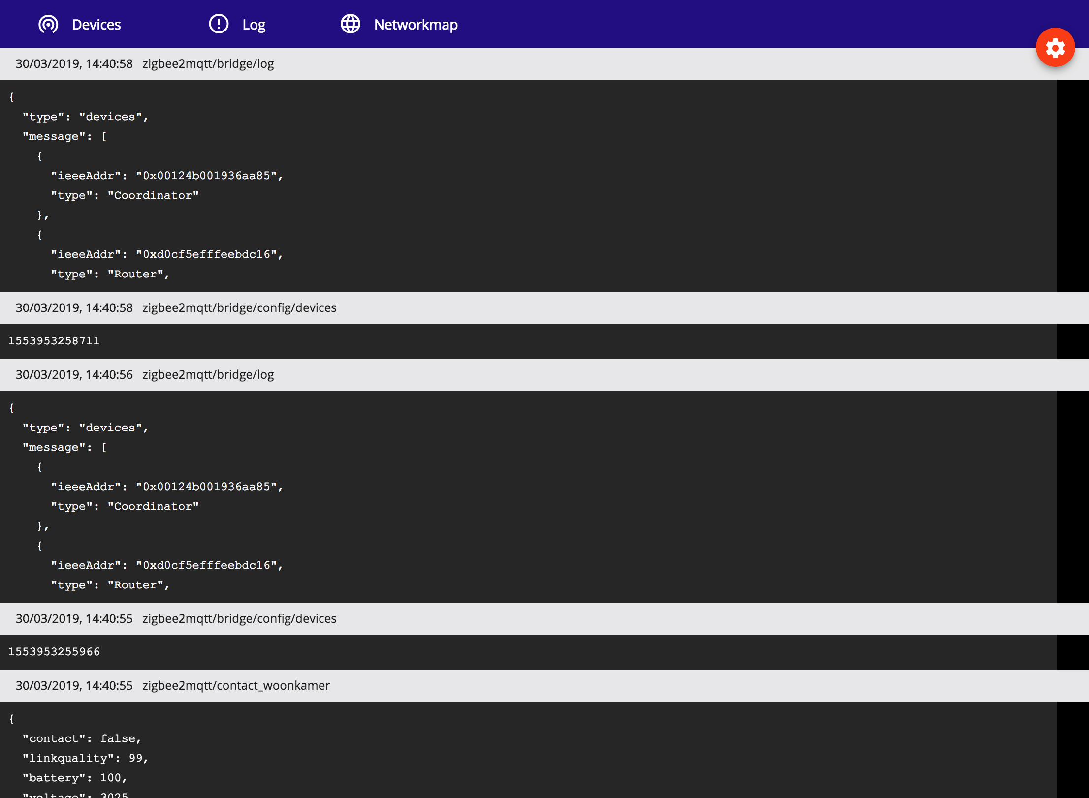

Logs
Afbeeldingslocatie: https://tweakers.net/ext/f/SFEdhtTDuXmk6WEcM8x8jJGz/full.png

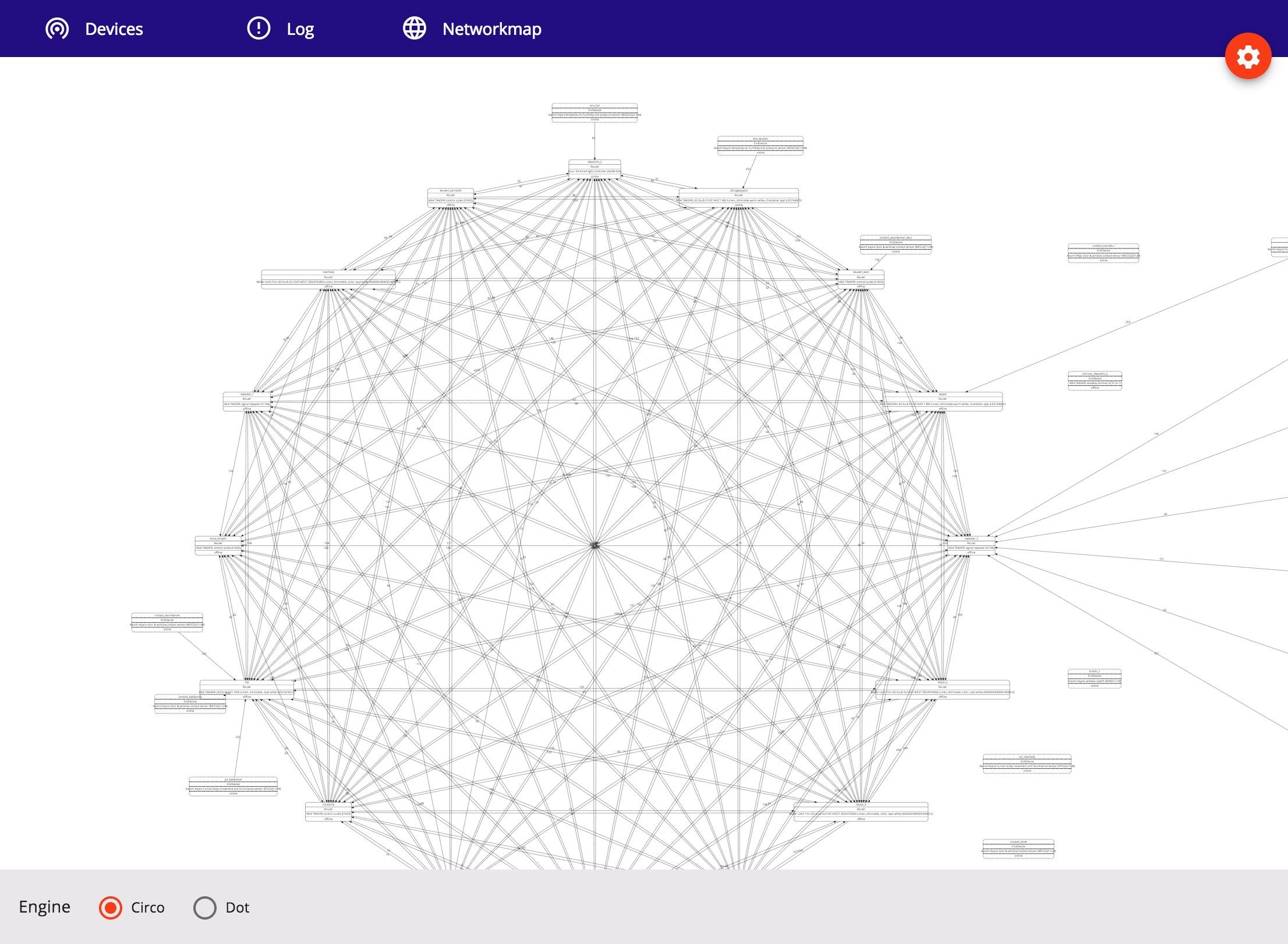

2 soorten networkmaps (zoom / pan mogelijk)
Afbeeldingslocatie: https://tweakers.net/ext/f/fGJ9VvF7Jm8LVrdXK2JgsWQQ/full.png
Afbeeldingslocatie: https://tweakers.net/ext/f/MOmkeliz7VZS4GKsgqWO0ruK/full.png
Voor de bindings / groups zoek ik nog even de juiste plek&vorm.
