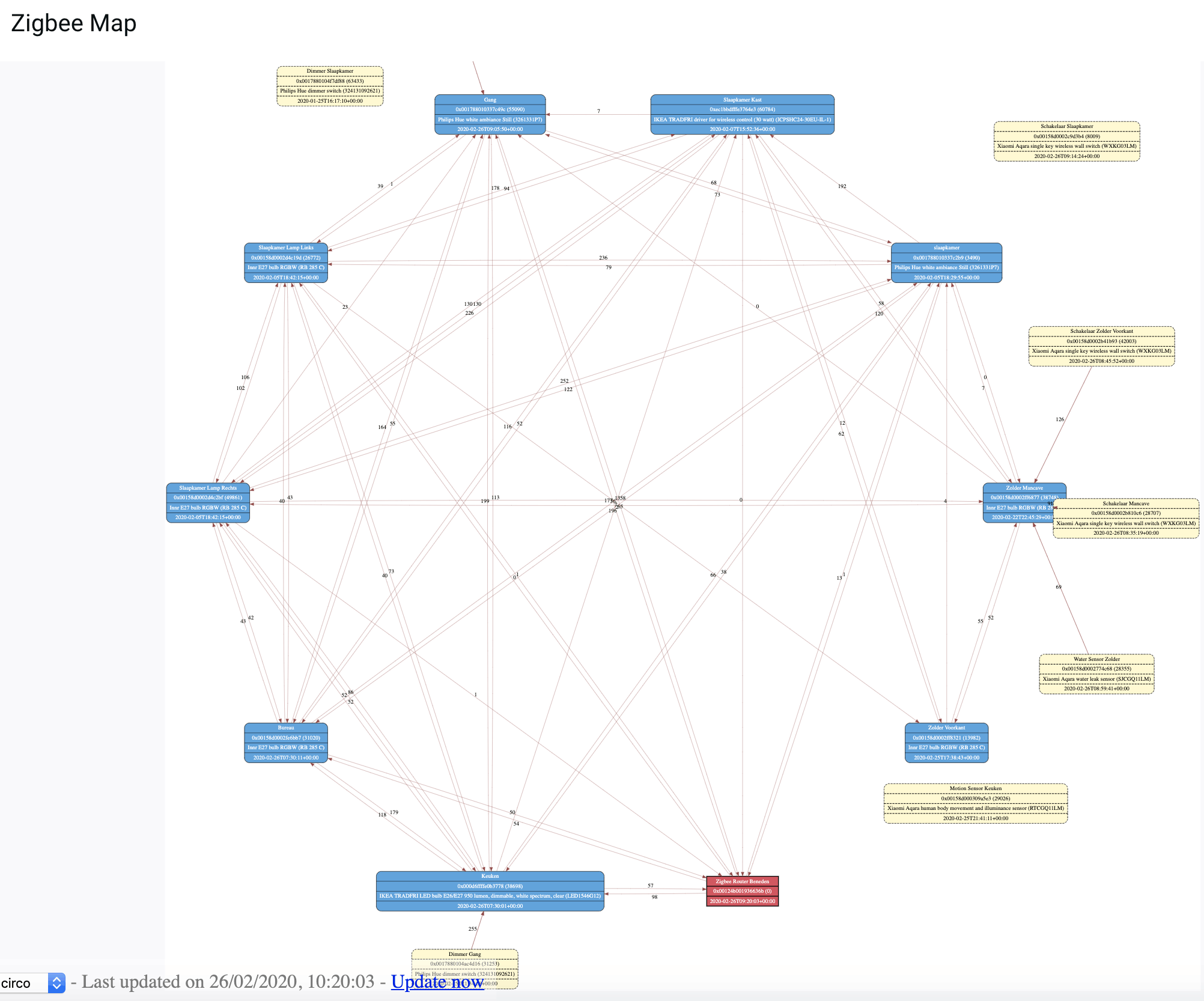

  • BizzieBis
  • Laatst online: 24-10 21:49
En daar gaat mijn network map weer.. Ik geef het op 8)7
Van
Afbeeldingslocatie: https://tweakers.net/ext/f/dfAjg4x1f3yWbr75HmGFxegE/thumb.png
Naar
Afbeeldingslocatie: https://tweakers.net/ext/f/oihLakIZV4GUVJ5Q69MQBqyd/thumb.png

BizzieBis schreef op vrijdag 1 februari 2019 @ 12:51:
Ik vraag me sowieso af of bepaalde routers wel gebruikt worden door de coordinator. Ik heb 6 ikea lampen die als router zouden moeten werken, maar ik krijg nooit een status update te zien. Ook lijkt er geen enkel end device mee te willen verbinden. In de log zie ik niet dat ze gepinged worden
2019-2-1 12:39:16 - debug: Check online Router Beneden 0x00124b0001490d7c
2019-2-1 12:39:16 - debug: Successfully pinged 0x00124b0001490d7c
2019-2-1 12:39:16 - debug: Check online Kodi Powerplug 0x00158d00024d8998
2019-2-1 12:39:26 - debug: Failed to ping 0x00158d00024d8998
2019-2-1 12:39:26 - debug: Check online Router WTW 0x00124b00016f2bd5
2019-2-1 12:39:26 - debug: Successfully pinged 0x00124b00016f2bd5
2019-2-1 12:39:26 - debug: Check online Xiaomi PowerPlug 0x00158d0002370efc
2019-2-1 12:39:37 - debug: Failed to ping 0x00158d0002370efc
Ik heb de debug log ook maar eens aangezet. In de network map zie ik de lampen wel allemaal onderling met elkaar verbinden maar de end devices bungelen er een beetje los langs... Welke powerplugs gebruik jij?
Afbeeldingslocatie: https://tweakers.net/ext/f/Ut39vYUyj0NmdRH79m2oKznb/full.png

Zigbee2MQTT doet raar sinds ik mijn CC2531 coordinator geupgrade heb naar versie 20190425.
Het lijkt er op dat alle verbindingen af en toe wegvallen zoals hier te zien is:
Afbeeldingslocatie: https://tweakers.net/ext/f/FK5V0fuzbHmUM9GvUHfnaoYL/thumb.png
Het vreemde is dat deze een paar minuten weer gewoon goed lijkt. Nog vreemder is dat er niets te zien is in de logs nadat ik deze op debug heb gezet.
Ik heb mijn Raspberry Pi al opnieuw opgestart ( ;w 3weken uptime) en ook een lamp (bureau) opnieuw gepaired maar dit haalt niets uit. Ik heb nog niet de vorige versie geflashed op mijn CC2531.
Mijn configuratie is niet bijzonder aangepast, alleen een apart channel (24) en uiteraard de led uitgezet.
Is dit iets wat bekend voorkomt?
Do not argue with a fool. He will drag you down to his level and beat you with experience.
  • renedis
  • Laatst online: 22-07 10:05
daxy schreef op dinsdag 28 mei 2019 @ 15:31:
Afbeeldingslocatie: https://tweakers.net/ext/f/g2Vu3XhYngdzezES76bijCeN/full.png
Ik heb hier ook last van.. Downgraden heeft jammer genoeg geen nut gehad. Het is erg frustrerend kan ik je vertellen.
De rood geselecteerde zijn mijn "offline" devices maar gek genoeg werken ze wel.
De geel geselecteerde is een ikea GU10 spot welke fysiek van het netstroom af is, en dus offline. Maar mijn map geeft toch echt aan dat ie online is.
Van wat ik gelezen heb zijn de Ikea tradfi lampen de boosdoeners. Zodra je die in combinatie met een van de laatste firmwares hebt dan is het stabiel draaien een probleem, evenals het pairen van nieuwe devices.
Ik heb terug gerekend en het klopt in mijn geval ook.. Vanaf het moment dat ik de Ikea lampen in mijn Zigbee netwerk heb, heb ik issues met connectiviteit en pairen. Zo heb ik dus ook een Xiaomi Cube welke online is, maar nergens op reageert. Als ik wil pairen (wat 30+ minuten duurt per device voordat het uberhaupt lukt) dan moet ik eerst de CC2531 uit de host halen, terug stoppen, rebooten en daarna het pair process starten voordat ik enig kans maak op een succesvolle pair.
Overigens had ik met oudere firmware ook onderling betere connectiviteit tussen de routers. Zoals eerder gezegd maakt het in mijn geval nu niet meer uit of ik oudere firmware flash. Mocht jij dit ook gaan proberen en wel voordeel verkrijgen hoor ik dat graag.

De networkmap in 1.5.0 is echt een stuk fijner om te lezen _/-\o_
Afbeeldingslocatie: https://tweakers.net/ext/f/KFoQXr1XOcXTYqxwFnsZmAAW/thumb.png

  • Sander
Ik begin inmiddels een klein beetje radeloos te raken met Zigbee2mqtt, ik heb een niet al te groot netwerk met 22 devices (zouden er eigenlijk inmiddels 35 moeten zijn maar ik durf even niks meer toe te voegen), en ik merk dat ondanks allerlei pogingen het stabiel te krijgen het toch nog steeds regelmatig eruit klapt. Vanochtend weer bij wakker worden geen reactie van de lampen en zie ik een rood lampje op de stick, enige dat dan werkt is eruit en opnieuw erin (reset knop deed ook niks) en nu draait het weer (voor zolang het duurt). Zie ook in de network map dat die het ene moment een keurig 'spinnenweb' is met veel kruisverbindingen etc, en andere moment een ster met de coordinator in het midden en verder niks. Er lijkt dus iets echt niet lekker te lopen daar. Iemand een idee?
Geprobeerd:
- OSRAM Socket & iCasa Zigbee 3.0 dimmer toevoegen om minder tradfri routers te hebben. Dit lijkt wel te werken want de Osram socket werkt zolang de coordinator werkt, de tradfri sockets blijven problemen geven, is een firmware upgrade van de sockets zelf misschien een oplossing?
- Ander kanaal, helpt meer met bereik niet met stabiliteit
- Devices die regelmatiger dan anderen offline zijn zitten qua bereik zeker niet in uithoeken (sterker nog de tradfri socket met meeste gezeik hangt 1,5 meter van de stick...)
- Firmware van zigbee stick is 20190425
- Firmware van de tradfri devices is waarmee ze de doos uitgekomen zijn voor alles gekocht in 2019, en voor daarvoor wat er destijds de laatste versie was die er door de hub opgezet is.
- Automations via Nodered uitgezet om te voorkomen dat die teveel 'spammen' richting MQTT (dit heb ik al min of meer uitgesloten maar just to be sure)

En 2 x graphviz met 5 mins ertussen:
Afbeeldingslocatie: https://tweakers.net/ext/f/DK8Gevy1WByYM1dPm6BoBZcr/thumb.png
Afbeeldingslocatie: https://tweakers.net/ext/f/bu7tNqOFkxfmYs77rtkPhJZM/thumb.png

Je kan altijd een network map opvragen. (Niet echt accuraat, mijn aqara motion sensor toont hij geen link, al werkt hij wel)
Afbeeldingslocatie: https://i.postimg.cc/hPQY3QbW/Z2M.png

Ook de motion sensor in de keuken lijkt wel eens verbinding te verliezen waardoor ik hem even opnieuw moet pairen (allow new devices to join, knopje op sensor indrukken, allow join off, done). Dit is niet heel handig natuurlijk 😀. Ik zie ook niets in de logs helaas.
Qua coverage moet het geen probleem zijn, hier is mijn netwerk map. Zoals je kan zien zijn "Schakelaar Slaapkamer" en "Motion Sensor Keuken" niet verbonden (dimmer slaapkamer klopt dat hij geen verbinding heeft).
Komt dit bekend voor of ligt het aan mij? 😀
Zou het kunnen zijn dat ik aan de limieten van mijn CC2531 kom?
HA z2mqtt map
