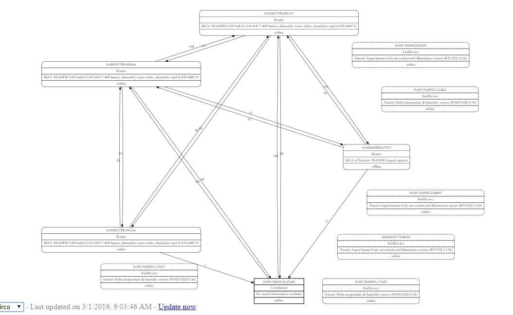

Nu zijn mijn "RTCGQ11LM - Xiaomi Aqara human body movement and illuminance sensor" en "WSDCGQ01LM - Xiaomi MiJia temperature & humidity sensor"
wel online en geven ook data door aan MQTT. Maar ik zie in mijn networkmap geen verbindingen, kan ik dit nog fixen of even verwijderen en weer toevoegen?
Mijn networkmap staat in HA mbv
https://community.home-as...p-in-home-assistant/89116

Ik heb een vraagje. Ik woon in een nieuwbouw huis. Het is allemaal daardoor goed geïsoleerd. Daar ondervind ik met name hinder door sinds ik de Xiaomi hub eruit gedaan heb en gekozen heb voor de Zigbee usb stick.
Omdat ik niet overal bereik had, gezien niet alle sensor goed willen oppakken heb ik een router geflasht. Ook op een USB stick. Het valt me nu vooral in de logs op dat ik nu telkens dit voorbij zie komen:
zigbee2mqtt:info 2019-3-1 16:23:24 MQTT publish: topic 'zigbee2mqtt/0x000000000000', payload '{"state":false,"linkquality":49}' (Heb de key even aangepast)
Met name de state: false triggert bij mij een vraag. En dat is wat dit nu precies inhoud. Is dit een probleem, die false?
Daarnaast zie ik dat één van mijn deur sensoren nog steeds die linkquality: 0 aangeeft. Heeft dit te maken met het feit dat hij dus alsnog niet via mijn router loopt? Moet ik er dus nog 1 inrichten? Of verandert de link quality niet door het gebruik van een router?
[ Voor 3% gewijzigd door Lifelogger op 01-03-2019 16:56 ]
  • Koenkk
  • Laatst online: 30-10 03:08
Lifelogger schreef op vrijdag 1 maart 2019 @ 16:29:
De state false bij de routers betekend dat het ledje uit staat (als deze er uberhaupt al op zit)
De linkquality van end devices is niet altijd betrouwbaar (bijv als het device aan het slapen is terwijl de network scan gedaan wordt). Als de sensor het betrouwbaar doet zou ik je er niet te druk over maken.
  • Lifelogger
  • Laatst online: 02-09 18:09
Koenkk schreef op zaterdag 2 maart 2019 @ 17:30:
Ah ok. :-) Duidelijk. De led staat inderdaad uit.
Één sensor is niet altijd betrouwbaar. Soms komt het signaal niet goed door. Gaat om een Xiaomi door sensor.
Merk dat de status soms niet verandert. Als ik de deur dan een keer extra open en dicht doe, dan pakt hij wel opeens op.

Ik heb sinds gister de data van mijn 2 xiaomi aqara temperatuur sensoren via Domoticz in Grafana gezet. Maar zoals je kan zitten er heel veel onjuiste waarde tussen, waarvan vaak 0. Heeft hier iemand ook xiaomi sensoren verbonden via zigbee2mqtt en de data in Grafana staan? Als ik de sensor log in Domoticz zelf bekijk zie ik niks geks. Ik vraag mij af of het probleem zit in de waarde die via zigbee2mqtt binnen komen of dat het ligt aan de manier waarop Grafana de data verwerkt?
Afbeeldingslocatie: https://i.postimg.cc/LXDjBvb4/Capture4.png
