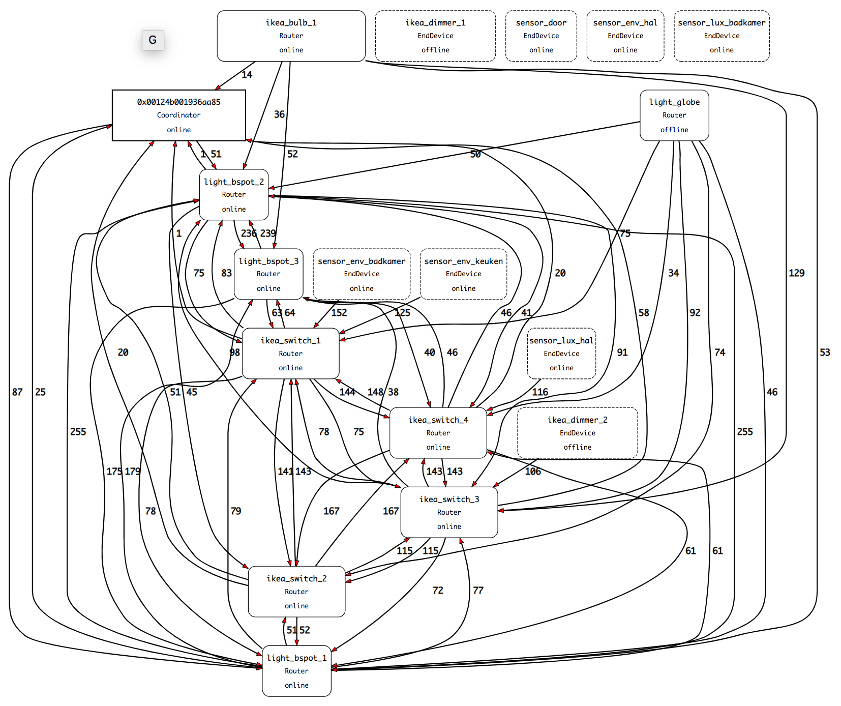

En ik zie nu ook connecties met de Tradfri in de netwerk map en tevens weet ik nu zeker, gezien de afstand tot m'n verste sensoren waar de tradfri halverwege tussen zit, dat hij zigbee pakketjes transporteert (verste is drie betonvloeren en 25 mtr weg).
Je kunt ook buiten HA een netwerkmap maken. Je moet dan een mqtt bericht kunnen versturen (publishen) en toegang tot de zigbee2mqtt log hebben:
1) Publish een mqtt bericht met
topic: "zigbee2mqtt/bridge/networkmap”
payload: “graphviz”
naar je mqtt broker. (De wel/niet "" is afhankelijk van de mqtt broker software)
2) Ga naar je zigbee2mqtt log en je ziet daar een aantal regels toegevoegd. Kopieer dan de tekst vanaf "digraph G" tot en met de laatste “}”
B.v.
digraph G {
node[shape=record];
  "0x00124b0014d9dbd3" [style="bold", label="{0x00124b0014d9dbd3|Coordinator|No model information available|online}"];
  "0x00124b0014d9dbd3" -> "0x00124b0018ed35b6" [label="77"]
  "0x00158d0001b7bb71" [style="rounded, dashed", label="{0x00158d0001b7bb71|EndDevice|Xiaomi Aqara door & window contact sensor (MCCGQ11LM)|online}"];
  "0x00158d0001b7bb71" -> "0x00124b0014d9dbd3" [label="68"]
  "0x00124b0018ed35b6" [style="rounded", label="{0x00124b0018ed35b6|Router|Custom devices (DiY) [CC2530 router](http://ptvo.info/cc2530-based-zigbee-coordinator-and-router-112/) (CC2530.ROUTER)|online}"];
  "0x00124b0018ed35b6" -> "0x00124b0014d9dbd3" [label="73"]
(heel klein stukje van m'n netwerkmap :) )
3) Ga naar deze website (wellicht zijn er ook andere maar deze heb ik even bij de hand), en paste je gekopieerde tekst daar. De "circo" engine aldaar geeft de mooiste plaatjes.
Dan moet je je netwerkmap gevisualiseerd kunnen zien. :)

Ok, zal eens uitzoeken of ik dat voor elkaar kan krijgen. :-) Eerst maar eens uitzoeken hoe ik iets kan publishing. :-) Zie geen digraph G in m'n logs. Wellicht moet ik eerst m'n logging uitbreiden.

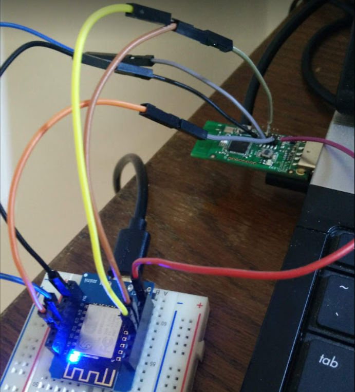

Scatman_II schreef op woensdag 16 januari 2019 @ 13:47:
Klopt! Ik heb de debug-pinnen van de CC stick op de pinnen van de Wemos D1 mini (een arduino gebaseerd op de ESP8266) aangesloten (dat deel is wel een beetje tricky, ik vond de schema's die ik vond op https://koenkk.github.io/...ive_flashing_methods.html niet heel duidelijk, zodra ik thuis ben en tijd heb zal ik proberen een foto/fritzing schemaatje te delen).
Mocht je hiervoor nog wat instructies hebben, dan hoor ik ze graag! Met name de pinout van de CC2531. De afbeelding van alternative_flashing_methods geeft mij namelijk nog geen goed beeld wat pin 1 en wat 10 is. (links, rechts, boven, onder)
Afbeeldingslocatie: https://www.waveshare.com/img/devkit/CC-Debugger/CC-Debugger-JTAG-Header.jpg

bartbh schreef op vrijdag 15 februari 2019 @ 14:59:
Ik was inderdaad nog van plan dat verder uit te werken... En toen werd zoon nummer twee geboren _/-\o_ - laatste weken een beetje druk geweest :O
Ik heb dus nog geen schema, alleen een onduidelijke foto die ik voor je zal reconstrueren (want onduidelijk gecropped en niet op draadjes kleuren gelet.. sorry 8)7 ):
Afbeeldingslocatie: https://tweakers.net/ext/f/zTRkKWwygZHdUbkM9f5HAmmd/thumb.png
Wemos D1 mini --> CC-stick
Pin Ground (Zwart) --> Ground pin 1 ( --> dit is dus de pin aan de kant van de antenne (niet de USB kant), tegen het midden van de stick aan. Edit: Op mijn stick staat zelfs een kleine '1' gedrukt bij die pin)
Pin +3.3 (rood) --> 3.3V (from debugger) pin 9
Pin D5 én D6 samen --> DD pin 4
Pin D2 --> DC debug clock pin 3
Pin D1 --> Resetn pin 7
Garantie tot de deur :+
Arduino code:
int CC_RST   = 5;
int CC_DC    = 4;
int CC_DD_I  = 14; // voor wemos d1
int CC_DD_O  = 12; // voor wemos d1

  • bartbh
Scatman_II schreef op vrijdag 15 februari 2019 @ 21:43:
Arduino code:
int CC_RST   = 5;
int CC_DC    = 4;
Thanks! Hiermee is het gelukt om de stick te flashen. Samen met een rpi draait het nu, inclusief import ri. Domoticz op m'n Synology.
Nu nog gaan bedenken waar ik het overal voor ga inzetten!

Nee, de sensor geeft maar eens per 90 60 seconden beweging door (om batterij te sparen). Alleen direct na het pairen geeft hij constant beweging door (een paar post naar boven zie je hoe je het device kan hacken om altijd in deze state te blijven).

M'n netwerkmap ziet er sinds de laatste dev-versie erg mooi uit :-)
Zigbee2mqtt map
[ Voor 50% gewijzigd door Kvn op 25-02-2019 10:22 ]

Kvn schreef op maandag 25 februari 2019 @ 10:17:
[Afbeelding: Zigbee2mqtt map]
Interessant. Hoe heb je die gemaakt?
  • Kvn
  • Laatst online: 04-11 14:54
Kvn
Met een klein nodejs-scriptje (en hier en daar wat styling van de SVG output)
JavaScript:
const util     = require('util');
const graphviz = require('graphviz');
const mqtt     = require('mqtt');
const client   = mqtt.connect('mqtt://127.0.0.1')
client.on('connect', () => {
  client.subscribe('zigbee2mqtt/bridge/networkmap/graphviz');
  client.publish(
    'zigbee2mqtt/bridge/networkmap', 'graphviz'
client.on('message', (topic, payload) => {
  let map = payload.toString().replace('digraph ', '');
  let g = graphviz.digraph(payload);
  g.setGraphVizPath("/usr/local/bin");
  g.output("svg", "/var/www/networkmap-" + new Date().getTime() + ".svg" );
  console.log('Wrote file');
