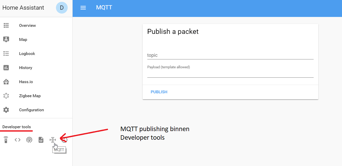

  • mbuurman
  • Laatst online: 17:47
Ik twijfel een beetje of deze vraag in dit topic thuis hoort of in het topic over Domoticz, maar ik doe toch maar een poging:
In afwachting van mijn cc2531-stick ben ik alvast aan het spelen gegaan met MQTT en Domoticz, dit om de werking van het geheel te doorgronden.
Ik gebruik Mosquitto als MQTT-broker en ga de cc2531 gebruiken samen met Zigbee2mqtt, domoticz-zigbee2mqtt-plugin & Domoticz.
Op dit moment heb ik Mosquitto, domoticz-zigbee2mqtt-plugin & Domoticz al draaiend op een RBPi.
In Domoticz heb als Hardware zowel de "domoticz-zigbee2mqtt-plugin" als de standaard "MQTT Client Gateway with LAN interface" ingesteld.
Zover ik nu onderzocht heb luistert de zigbee2mqtt-plugin mee in topic "zigbee2mqtt" en de MQTT Client Gateway in het topic "domoticz/in"
Nu probeer ik handmatig berichten te plaatsen in verschillinde MQTT-topics dmv:
mosquitto_pub -d -h localhost -m '{ "idx" : 99, "nvalue" : 0, "svalue" : "25.0" }' -t 'domoticz/in'
mosquitto_pub -d -h localhost -m '{ "idx" : 99, "nvalue" : 0, "svalue" : "25.0" }' -t 'zigbee2mqtt'
In topic 'domoticz/in' zie ik netjes in de Domoticz-log het bericht voorbij komen, maar in topic 'zigbee2mqtt' gebeurt er in de Domoticz-log niets.
Als ik dmv een tweede ssh-sessie op de RBPi mee luister in het 'zigbee2mqtt' topic zie ik de berichten wél netjes voorbij komen.
Snap ik de werking van de "domoticz-zigbee2mqtt-plugin" niet goed, of zie ik gewoon iets over het hoofd?
  • Mars Warrior
  • Laatst online: 27-11 00:26
Mars Warrior
Earth, the final frontier
@mbuurman ik zou ff kijken naar hoe zigbee2mqtt de topics doet, want je published nu naar een nbekend topic. Er zit geen device adres etc. Bij.

  • mbuurman
Mars Warrior schreef op dinsdag 5 februari 2019 @ 10:15:
@Mars Warrior Bedankt voor het geven van de juiste richting!
Er staat uitgebreid beschreven welke Topic en Message structuur gebruikt wordt door Zigbee2mqtt:
https://github.com/Koenkk..._and_message_structure.md
Deze toegepast in mijn handmatige test en nu zie ik inderdaad entries in mijn Domoticz-log!

  • dof
  • Laatst online: 00:46
dof
sander817 schreef op dinsdag 12 februari 2019 @ 10:44:
Hoe verzend ik zo'n commando?
Via HA sidemenu > Developer tools > MQTT Publish a packet.
Afbeeldingslocatie: https://tweakers.net/ext/f/z6QLGtTiH8TU9CmiRultQoeP/thumb.png

sander817 schreef op woensdag 13 februari 2019 @ 10:10:
Wat is het correcte format om een comaando on sturen naar bijvoorbeeld een lamp?
mosquitto_pub -t 'zigbee2mqtt/0x00158d000268d9e6/state' -m "ON"
mosquitto_pub -t 'zigbee2mqtt/0x00158d000268d9e6' -m {"state: ON"}
ik kom er niet uit
Je kan met diverse tools, bijv. MQTTFX je MQTT-broker sniffen, en zodoende zien wat er over de lijn gaat, zo kan je van elk apparaat die geschakeld wordt de structuur zien, en welke topics er zijn, en hoe de payload is opgebouwd.
ik kom er niet uit
mosquitto_pub -t 'zigbee2mqtt/0x00158d000268d9e6/set' -m '{"state": "ON"}'
Meer info: http://www.zigbee2mqtt.io...nd_message_structure.html

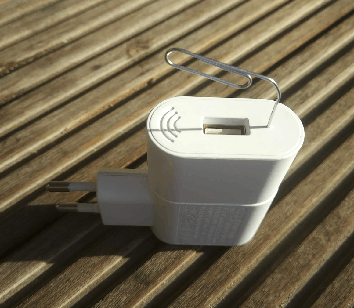

Lifelogger schreef op woensdag 13 februari 2019 @ 22:08:
Oh vet! Heel benieuwd hoe die dingen werken. Daar zie ik ook nog wel wat in. :-)
Ben benieuwd naar je bevindingen.
Tradfri signaalversterker installatie:
Moest even de "zigbee2mqtt-edge" updaten (uninstall -> install) want hij werd niet herkend.
 zigbee2mqtt:warn 2019-2-13 22:35:04 Device with modelID 'TRADFRI signal repeater' is not supported.
zigbee2mqtt:warn 2019-2-13 22:35:04 Please see: https://koenkk.github.io/zigbee2mqtt/how_tos/how_to_support_new_devices.html
Daarna ook nog even nodig de tradfri signaalversterker te resetten: druk 5 s met paperclip in gaatje naast de usb aansluiting.
Afbeeldingslocatie: https://tweakers.net/ext/f/EACzTUyzeJIQlEljJrA6GAuW/thumb.png
Na het pairen in zigbee2mqtt de aanmelding met keurig de log regel:
zigbee2mqtt:info 2019-2-13 22:49:47 0x000d6ffffe7890cb (0x000d6ffffe7890cb): E1746 - IKEA TRADFRI signal repeater (Router)
Voor en tijdens pairing zie je het ledje naast de USB poort zachtjes lichter en donker oplichten, eenmaal gepaird is het ledje constant.
Ook nog even gekeken hoeveel stroom hij neemt en dat blijkt een keurige 55 mA te zien, ongeveer net zoveel als de cc2531's.
In de zigbee2mqtt netwerkmap komt hij ook netjes tevoorschijn.
Maar verder geen HA entity aanduidingen, anders dan de cc2531's geflasht als routers die wel in HA zichtbaar zijn.
Hoe de Tradfri werkelijk functioneert als zigbee router is even lastig te testen met 4 andere zigbee routers in bedrijf. De netwerkmap geeft bij mij geen duidelijke aanwijzingen; hij is wel verbonden met de concentrator maar er hangen (nog) geen end-devices aan.

dof schreef op donderdag 14 februari 2019 @ 14:25:
Mooie update! Dank daarvoor. Zal denk ik even moeten wachten tot zigbee2mqtt deze Tradfi stekker/router ondersteund. Ik gebruik Domoticz thuis, en weet niet of ik die zigbee2mqtt-edge voor Domoticz beschikbaar is. Het is in ieder geval goed om te weten dat het werkt. Is een mooie router en gelijk functioneel. :-)
