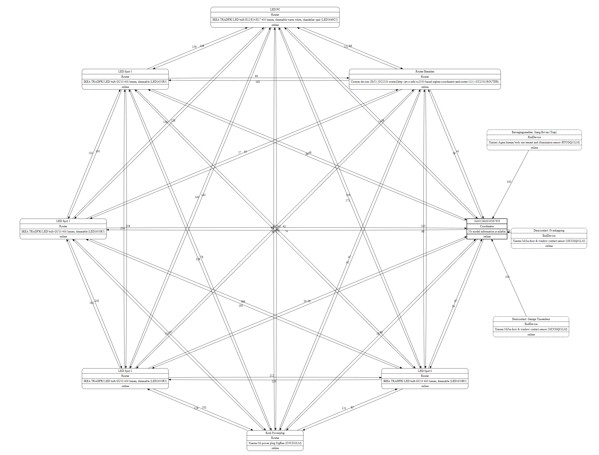

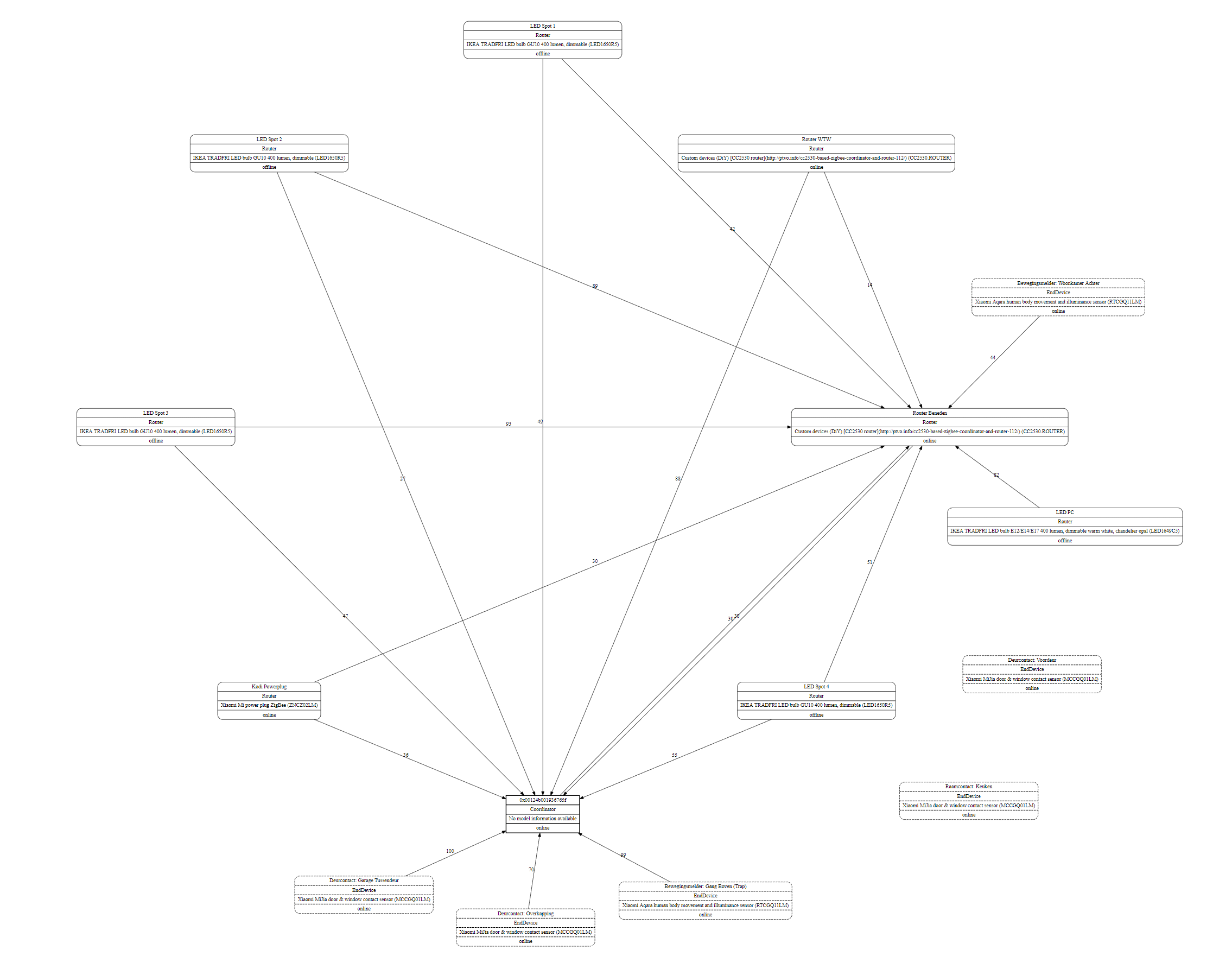

  • BizzieBis
  • Laatst online: 25-11 18:12
En daar gaat mijn network map weer.. Ik geef het op 8)7
Van
Afbeeldingslocatie: https://tweakers.net/ext/f/dfAjg4x1f3yWbr75HmGFxegE/thumb.png
Naar
Afbeeldingslocatie: https://tweakers.net/ext/f/oihLakIZV4GUVJ5Q69MQBqyd/thumb.png

Ik vraag me sowieso af of bepaalde routers wel gebruikt worden door de coordinator. Ik heb 6 ikea lampen die als router zouden moeten werken, maar ik krijg nooit een status update te zien. Ook lijkt er geen enkel end device mee te willen verbinden. In de log zie ik niet dat ze gepinged worden
2019-2-1 12:39:16 - debug: Check online Router Beneden 0x00124b0001490d7c
2019-2-1 12:39:16 - debug: Successfully pinged 0x00124b0001490d7c
2019-2-1 12:39:16 - debug: Check online Kodi Powerplug 0x00158d00024d8998
2019-2-1 12:39:26 - debug: Failed to ping 0x00158d00024d8998
2019-2-1 12:39:26 - debug: Check online Router WTW 0x00124b00016f2bd5
2019-2-1 12:39:26 - debug: Successfully pinged 0x00124b00016f2bd5
2019-2-1 12:39:26 - debug: Check online Xiaomi PowerPlug 0x00158d0002370efc
2019-2-1 12:39:37 - debug: Failed to ping 0x00158d0002370efc

Ik heb de debug log ook maar eens aangezet. In de network map zie ik de lampen wel allemaal onderling met elkaar verbinden maar de end devices bungelen er een beetje los langs... Welke powerplugs gebruik jij?
Afbeeldingslocatie: https://tweakers.net/ext/f/Ut39vYUyj0NmdRH79m2oKznb/full.png

Mars Warrior schreef op donderdag 31 januari 2019 @ 22:11:
Zou wel moeten. Brand het groene lampje, en knippert de rode en zie je ca elke minuut de router in de log van zigbee2mqtt voorbij komen??
Lampen en stopcontacten moeten als router optreden. Dus heb je een aardig aantal lampen dan zou zich dat vanzelf moeten oplossen...
Snap niet precies wat je bedoeld met "alles opnieuw opgebouwd". zigbee2mqtt haalt alles uit zijn database en stuurt de meuk gewoon weer naar mqtt.
ja ik had genoeg routers. Echter was de weg van de meterkast denk ik teveel (had er een op de wc aangrenzend aan meterkast en eentje in de hal bij de meterkast). Nu heb ik de hal lamp verhuist naar woonkamer (3 meter van doorgang naar keuken). En nu loopt alles top!
Maar waarom ik denk dat die cc2531 routers weinig doen (zie wel de ping voorbij komen.) is dat ik juist die 2 routers in de woonkamer in stopcontact had zitten (o.a. op de plek van die Hue lamp die ik verhuisd heb) en het werkte niet.
Euh die lijnen tussen de verschillende elementen hoe krijg je die erbij? Is dat alleen in debug mode? Want bij mij staat alles 'los' van elkaar (ik heb overigens ook regelmatig lampen die buiten bereik van het network lijken te vallen en gewoon aan of uit blijven ipv mee te schakelen).

R2D2 schreef op vrijdag 1 februari 2019 @ 13:30:
Welke app gebruik je voor die netwerk map?

Kan ik een component geforceerd op een router laten werken ipv op de coordinator?
Router zit er 2 meter naast maar toch pakt de motion sensor (althans volgens de network map) de coordinator die zo'n 8 meter en 4 muren verder zit.

dof
PuckStar schreef op zondag 3 februari 2019 @ 22:20:
Zigbee routing is een netwerk functie, oftewel de logica ingebouwd in de zigbee devices (die als router kunnen werken) zoekt zelf uit wat het de goede route vind. De link quality is daar wel een belangrijke parameter bij, maar het betrekt meer informatie bij die beoordeling (van de goede route). Verder duurt het soms even tot het netwerk z'n juiste routes heeft gevonden.
De netwerk map functie in combi met graphviz geeft mooie plaatjes, maar ik geloof niet dat je daar 100% op kunt vertrouwen. De mijne geeft deels niet juiste informatie helaas, want ik weet zeker dat bepaalde end-nodes via bepaalde routers gaan (aangezien die vrij ver weg staan), maar ik zie dat niet terug in de netwerk map helaas.
  • Koenkk
  • Laatst online: 24-11 22:35
dof schreef op maandag 4 februari 2019 @ 00:11:
De networkmap is nog niet helemaal compleet/precies/verklaarbaar, als het device goed werkt zou ik je er verder niet te druk over maken.
  • R2D2
  • Registratie: Mei 2001
Sander schreef op vrijdag 1 februari 2019 @ 20:43:
Gaat geheel automagisch, geen debug mode of wat dan ook voor nodig (al staat dat momenteel wel aan).
Sterke-Jerke schreef op zaterdag 2 februari 2019 @ 09:25:
Ik gebruik deze, https://community.home-as...p-in-home-assistant/89116
Al heb ik nog wel in de planning staan om hem te gaan forken want ik wil hem met kleurtjes e.d. zodat hij wat leesbaarder is.
