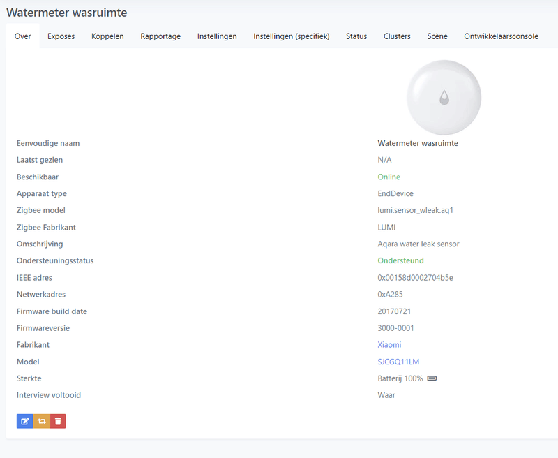

Ik heb hem nu wel deels werkend, alleen zie ik alleen de signaal sterkte naar de controller.
De andere 2 waardes worden niet uitgelezen
Afbeeldingslocatie: https://tweakers.net/i/aKva_VppnEETI-lTJwtHeP4TCVY=/800x/filters:strip_exif()/f/image/m3PvCuZ0x8NvMNiQbPA7Q8gT.png?f=fotoalbum_large

  • soganta
  • Laatst online: 29-11 09:43
Ben al een tijd op zoek naar (NEN goedgekeurde) rookmelders die ondersteund worden door zigbee2mqtt én onderling koppelbaar zijn zónder tussenkomst van een coordinator. De Frient en Heiman rookmelders functioneren prima op z2m en zijn NEN goedgekeurd, maar kunnen alleen via een automation gekoppeld worden. M.a.w. als de coordinator down is, zullen de rookmelders ook niet allemaal af gaan. Beetje zuur dus als de brand begint waar de server staat en er dus maar één rookmelder af gaat. Via Z-wave zijn er wel rookmelders die broadcast ondersteunen, maar ik wil het bij Zigbee houden. Heb nu eindelijk een oplossing...
Mijn huis is vanuit de bouw voorzien van 230V rookmelders die onderling gekoppeld zijn met een draad. Wat blijkt, voor een aantal merken rookmelders (iig Kidde/Firex en Ei) bestaat een zogenaamde relaisvoet:
Afbeeldingslocatie: https://tweakers.net/i/cwDVxlt5O2wOv4k-fbisCgEMvBA=/234x176/filters:strip_icc():strip_exif()/f/image/TLoclDUzhaPNxoYZvGZJYVe0.jpg?f=fotoalbum_medium
Deze bevat een relais dat sluit op moment dat er spanning komt te staan op de signaaldraad waarmee de rookmelders onderling gekoppeld zijn. Het doel hiervan is volgens de fabrikant om de rookmelders door te koppelen naar een centraal alarmsysteem (lees: z2m/Home Assistant). Heel simpel dus om dit relais aan te sluiten op een Zigbee (binary) sensor. Hiervoor heb ik een Aqara water leak sensor gebruikt omdat deze schroeven bevat waar je een draad op kan aansluiten zonder te solderen, als de draden contact maken stuurt deze een bericht:
Afbeeldingslocatie: https://tweakers.net/i/DiYhr_zb2Nfieq-7l44vnI3d0xM=/232x232/filters:strip_icc():strip_exif()/f/image/9TN2JpHHkDnyvbvjIhENL1fB.jpg?f=fotoalbum_tileAfbeeldingslocatie: https://tweakers.net/i/NGSH4gl8VG6SE6et6v7a75oHPnI=/232x232/filters:strip_icc():strip_exif()/f/image/uz80vVqm5B49gz2pLLUbIt2c.jpg?f=fotoalbum_tile
Deze past in de relaisvoet van de rookmelder:
Afbeeldingslocatie: https://tweakers.net/i/qjxfq5pOHUBkhHilllagl0ib4E0=/234x176/filters:strip_icc():strip_exif()/f/image/xFXxnTTKcRMYltVz0IR4cNpo.jpg?f=fotoalbum_medium
Vervolgens op de inbouwdoos monteren, montageplaat erop en tenslotte de rookmelder zelf:
Afbeeldingslocatie: https://tweakers.net/i/lbxvGpU6ymS6dQkUcsQqUN_BQRE=/232x232/filters:strip_icc():strip_exif()/f/image/qsIh9EhKpejJftdUzlKaAlPS.jpg?f=fotoalbum_tileAfbeeldingslocatie: https://tweakers.net/i/MhIPuObINZPXMuhBE7VxcFYfgEM=/232x232/filters:strip_icc():strip_exif()/f/image/x7exncixOjyZESi07n7DvUOp.jpg?f=fotoalbum_tile
Gelukkig is z2m zo flexibel dat je in devices.yaml de Aqara water leak sensor zodanig kan configureren dat Home Assistant hem als rookmelder ziet:
Afbeeldingslocatie: https://tweakers.net/i/6wt3n7MJv7w9aDV_H3JGJiltzxE=/full-fit-in/4000x4000/filters:no_upscale():fill(white):strip_exif()/f/image/DLKJworPg7YuBiOTGY9XEIGb.png?f=user_large
Voordelen:
  • NEN goedgekeurde 230V rookmelders gekoppeld via draad (in mijn geval Firex KF20R).
  • Niets solderen en de relaisvoet wordt gefabriceerd en is gecertificeerd door de fabrikant van de rookmelder zelf, dus geen gezeik met verzekering.
  • Ook als z2m/HA down is werkt de onderlinge koppeling.
  • Relaisvoet kost ong. 30 euro en water leak sensor 15 euro.
Nadelen:
  • Aqara sensor werkt op batterij, deze zal dus na een x aantal jaar vervangen moeten worden wil je de meldingen blijven ontvangen.
  • Kunt het alarm niet triggeren, alleen de status uitlezen.
  • Relaisvoet is grijs i.p.v. wit, dus iets meer opvallend dan rookmelder strak tegen het plafond.

  • JBS
JBS
Mijn Xiaomi SJCGQ11LM (https://www.zigbee2mqtt.i...1LM.html#xiaomi-sjcgq11lm) paired probleemloos, maar rapporteert vervolgens geen status.
Afbeeldingslocatie: https://tweakers.net/i/p9pEjah9a6lR0DtSArxvkJzTOQ0=/800x/filters:strip_exif()/f/image/eB7HxzPZ2lbkK6UzYifr0vKz.png?f=fotoalbum_large
M'n MQTT broker krijgt echter geen waarde voor water_leak:
24
  "battery": 100,
  "battery_low": null,
  "device": {
    "applicationVersion": 4,
    "dateCode": "20170721",
    "friendlyName": "Watermeter wasruimte",
    "hardwareVersion": 2,
    "ieeeAddr": "0x00158d0002704b5e",
    "manufacturerID": 4151,
    "manufacturerName": "LUMI",
    "model": "SJCGQ11LM",
    "networkAddress": 63235,
    "powerSource": "Battery",
    "softwareBuildID": "3000-0001",
    "stackVersion": 2,
    "type": "EndDevice",
    "zclVersion": 1
  "linkquality": 201,
  "temperature": 26,
  "voltage": 3155,
  [b]"water_leak": null[/b]
Herkent iemand dit?
  • Slonzo
Slonzo
Taarsidath-an Halsaam
JBS schreef op vrijdag 25 februari 2022 @ 10:50:
Waarschijnlijk moet je gewoon even geduld hebben, die water leak sensor stuurt z'n status niet zo regelmatig uit als bvb. een temperatuursensor (om batterij te sparen). Probeer anders even om de 2 vijsjes op de achterkant door te verbinden met een draadje, dan moet 'ie sowieso een alert triggeren.
[ Voor 11% gewijzigd door Slonzo op 25-02-2022 11:30 ]
  • JBS
JBS
Slonzo schreef op vrijdag 25 februari 2022 @ 11:29:
Yes, dat was 'm. Dacht dat ik inmiddels wel geduld genoeg gehad had, maar niet dus :)
