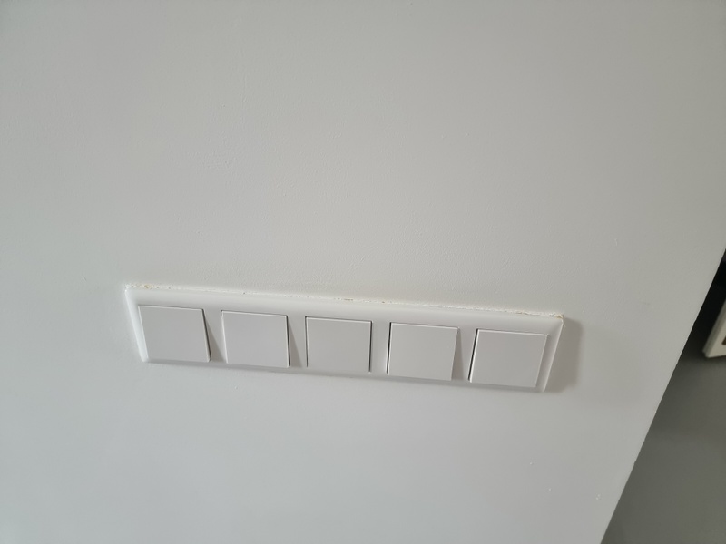

Ik heb de volgende schakelaar gekocht maar na het resetten wordt het niet gevonden voor mqtt. Iemand tips?
Afbeeldingslocatie: https://tweakers.net/i/LmXPjxdoJWVCdVvbmH3kBmVcuvA=/800x/filters:strip_icc():strip_exif()/f/image/FVF7Fk8Rilf6hM36dQISBXjx.jpg?f=fotoalbum_large

Megalomania schreef op zondag 13 maart 2022 @ 09:13:
Wat is het merk/type en heb je gecontroleerd of hij ondersteund wordt door zigbee2mqtt voordat je hem kocht?

@Hmmbob je zoekt nu alleen op het woord scene. Er zijn natuurlijk meer manieren om een knop te omschrijven, waarvan scene niet de meest voor de hand liggende is.
@Megalomania
Maar allereerst even je probleem uitpluizen. Het is gemakkelijker om je te helpen als je wat concreter bent:
Hoe reset je? Bij vergelijkbare knoppen (zie verderop in mijn post) moet je best lang een knop ingedrukt houden (10 seconden) voordat hij gaat pairen.
Wat bedoel je met 'niet gevonden voor mqtt'? We gebruiken Z2M, waarvan MQTT een specifiek stukje is. Het is best handig als we begrijpen wat je bedoelt :P
  1. Komt er in het geheel geen nieuw device in Z2M als je paired?
  2. Komt het nieuwe device wél tevoorschijn, maar als unsupported?
  3. Komt het device wél tevoorschijn in Z2M én is hij netjes supported, maar weet je niet hoe je daarna met MQTT aan de slag moet gaan?
  4. Iets anders waar ik nu nog niet aan gedacht heb?
Dan je knop zelf. Leuk dat er Scene Switch op de doos staat, maar dat is eerder een omschrijving van de functie dan een specifiek merk of type.
Qua uiterlijk lijkt hij op de zoveelste variant van de TuYa TS0044 of TuYa TS004F die door een ander merkje of doosje niet direct als TuYa herkenbaar is. Zelf heb ik bijvoorbeeld een TuYa TS004F waar overal het merk MOES op staat.
Kun je verder speuren dan alleen naar de doos kijken? Staan er bijvoorbeeld typenummers op het plaatje dat je op de muur plakt (waar je dus de knop zelf opschuift)? Staat er iets achterop de knop zelf, dus aan de kant waar je de batterij plaatst?
Als laatste: draai je de meest recente versie van Z2M (1.24.0-1)? Als je een paar maanden niet hebt geupdate is het aantal ondersteunde apparaten veel kleiner.

@Gizz dank voor je uitgebreide reactie!! Ik had zigbee2mqtt 1.23.0 en ben nu geupdate naar 1.24.0 en that did the trick! Vanalles geprobeert al, dit over het hoofd gezien!
Wat info over de knop: inderdaad een TuYa variant, zo wordt de knop ook omschreven op Ali: 4 Gang Tuya Zigbee Draadloze Schakelaar. Er staat ook "2MQTT setup available" bij, what ever that means.
Op het plaatje aan de achterkant staat "wireless scene switch 22/04" en als model no: "ESW-0ZAD-EU".
Inderdaad reset door 10seconde in te houden: het groene lampje gaat branden, gaat weer uit, en dan een paar seconde later knipperen.
Ik wilde eigenlijk nog wat meer van dit soort knoppen kopen, ook met meerdere knoppen; ze zit er goed uit en zijn goed te betalen. Iets goedkoper dan bij moeshouse.com. Levertijd was wel 4 weken oid trouwens. Bij Moeshouse.com sneller?

Fijn dat het weer werkt :)
Megalomania schreef op zondag 13 maart 2022 @ 13:35:
Dat weet ik niet, want ik heb die van mij op Aliexpress besteld bij MOES Online Store. Dat was in augustus, toen garandeerde ze levering binnen 10 dagen. Nu is het iets langer, vandaag besteld = verwachte levering op 4 april.

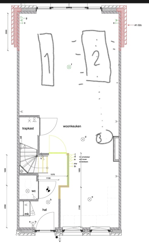

Hi all, ik heb wat hulp nodig. Hoop dat er iemand is met een vergelijkbare situatie.
Ik ben bezig met het afronden van verlichting op de begane grond. De overige verdiepingen worden aangestuurd via zigbee2mqtt en (TI) coördinator. Software is home assistant. Vwb verlichting steeds zigbee lampen gebruikt. Voor de begane grond is situatie iets anders.
Er is een ruimte waar paralel het kookeiland en eettafel staan (1 en 2 in afbeelding). Daartussen is een aansluitpunt F met schakelaar F verderop. Op plek 1 komt een ledlamp buis en op 2 komen 2 hanglampen. Allen hebben inbouw led verlichting.
Verder is er een aansluitpunt en schakelaar D, waarvan ik een lamp op plek 3 wil plaatsen. Ook hierbij led module.
Vraag: hoe kan ik dit automatiseren en nog steeds individueel aansturen?
Mijn denk richting is zigbee inbouwdozen, maar vraag me af of dit dan per lichtpunt aangestuurd kan worden en groepen aan kan maken. En welke inbouwdozen dan geschikt zijn. Betreft een nieuwbouwwoning uit 2018.
Ik hoor graag of er mensen zijn die hier ervaring mee hebben en wellicht op weg kunnen helpen. Alvast dank!!
Edit: voorkeur voor out of the box oplossing, niet van AliExpress en/of met soldeerwerk etc.
Afbeeldingslocatie: https://tweakers.net/i/zWtRXjBiOvBi4riMXu9yPkcyz6Q=/x800/filters:strip_icc():strip_exif()/f/image/H0V3fZ0j8RqF49MZ11sDW98H.jpg?f=fotoalbum_large
Afbeeldingslocatie: https://tweakers.net/i/Tmtbvp-_PqicqmwUEWgJPg-DS6c=/800x/filters:strip_icc():strip_exif()/f/image/LXIpPTIuKe60vwGksYGJmFkD.jpg?f=fotoalbum_large

Ik heb op meerdere plekken Shelly's ingebouwd. Soms achter de lichtknop, soms bij het lichtpunt zelf. Bijna al mijn lichtknoppen zijn 'dubbel' met een stopcontact ernaast. Hierdoor kon ik niet makkelijk de hele knop vervangen voor een Zigbee variant. Hier heb je overigens wel wat keuze in (o.a Sonoff knop of een inbouw mini zigbee module).
  • Septillion
  • Laatst online: 17:20
Septillion
@ziconl Voor de lampen 1 en 2 op f, wil je daar ook individueel schakelaars voor hebben? Zo ja, dan zou ik eens kijken of je er een draad bij kunt trekken.
Twee modules in één doos is waarschijnlijk wat krap, heb je ruimte in de voet van de lamp?
  • ziconl
  • Laatst online: 31-07 15:22
hpmkruit schreef op woensdag 13 april 2022 @ 14:33:
Thx voor de snelle reactie. Dus shelly zou een alternatief kunnen zijn voor inbouwdoos? Heb je een linkje welke jij gebruikt? Ik las volgens mij wel wat verhalen over minder (brand) veiligheid van die dingen, kan dat?
War bedoel je met 'dubbele' lichtknoppen?
  • ziconl
Septillion schreef op woensdag 13 april 2022 @ 15:08:
Thx. Bij voorkeur zou ik beide lichtpunten met een separate fysieke schakelaar kunnen bedienen. Is geen must. Ik ben a-technisch. Hoe zou een extra draad zorgen voor een extra lichtknop?
  • Septillion
Septillion
@ziconl Zorgt niet gelijk voor extre lichtknop maar wel voor een plek om een schakelaar aan te sluiten. Huidige schakelaar F vervang je dan door een dubbele. Eén draad gaat dan naar de zigbee module voor 1 en de ander naar de zigbee module voor 2.
  • ziconl
Septillion schreef op woensdag 13 april 2022 @ 15:21:
Nice, Goed idee. Ik kan via robbshop alleen dubbele zigbee schakelaars vinden en geen dimmers. Maakt dat iets uit, of is via home assistant simpelweg te dimmen?
  • Septillion
Septillion
@ziconl Een schakelmodule gaat niet spontaan kunnen dimmen nee. Er zijn wel wat dubbele dimmers, heb zelf deze in gebruik. Maar elke lamp een eigen dimmer kan natuurlijk ook als je de ruimte hebt.
Voordeel van een dubbele dimmer zou wel zijn dat deze eventueel achter de schakelaar past. Tenminste, als je daar ruimte hebt en ook een N. Twee modules achter een schakelaar kan je vergeten.
Let er wel op dat veel dimmer modules alleen werken met pulsdrukkers en niet met aan/uit schakelaars.
  • ziconl
Septillion schreef op woensdag 13 april 2022 @ 16:23:
Ah OK. Nu zie ik overigens deze:
https://www.ecobright.nl/...x-0-100w-fase-afsnijding/
Dat is volgens mij prima. Zo kan ik zowel fysiek dimmen als via home assistant.
  • Septillion
Septillion
@ziconl Dat is zeker ook een optie. Moet je alleen kijken of voor je schakelmateriaal afdek voor een dubbele dimmer beschikbaar is.

ziconl schreef op woensdag 13 april 2022 @ 14:26:
Je hebt een heleboel vragen, maar eerst even een paar puntjes:
* Shelly's zijn WiFi, dus die helpen niet mee voor de stabiliteit van je Zigbee mesh netwerk. Niet dat je ze niet kunt gebruiken, maar wel om rekening mee te houden.
* Je heb zo te zien Gira systeem 55 schakelmateriaal (er is een glanzende en een matte), check dus of je de juiste afdekkingen hebt/kunt krijgen voor bij je dimmers/schakelaars.
* Als je een niet-slimme lamp/armatuur hebt dan kun je die slim maken door 1. een slimme lamp er in te doen, 2. een slimme module bij de lamp te plaatsen of 3. een slimme module bij de schakelaar te plaatsen. De slimme module of lamp moet altijd onder spanning staan anders werkt het niet (vandaar waarschijnlijk die opmerking om een extra draad te trekken).
Ik zie dat je de ecodim dimmers bent tegengekomen. Daar heb ik er ook een paar van (de enkele, niet de dubbele). Dit zijn eigenlijk traditionele dimmers, maar met als extra mogelijkheid dat je ze ook met zigbee kunt besturen. Dit betekent wel dat er voor elke dimmerknop een zwarte schakeldraad moet zijn die naar een lamp loopt. In jouw geval heb je dus vanaf die dimmer 2 schakeldraden nodig, eentje naar elke lamp (1 en 2). De vraag is of die 2e draad er is, zo niet, dan zul je die moeten trekken.
De dimmers gedragen zich binnen Zigbee als dimbare lamp.
Voordeel van de ecodim dimmers is dat ze ook te bedienen zijn als je Home Assistant niet werkt/coordinator stuk gaat, wat voor bepaalde lampen wel belangrijk is om rekening mee te houden.
Ga je voor de route om lamp 1 & 2 slim te maken door een module te gebruiken bij de schakelaar, dan geldt ook hier dat je een schakeldraad per lamp nodig hebt. Ook heb je voldoende ruimte nodig achter de schakelaar(s).
Je kunt ook beide lampen (1,2) slim maken door een module bij de lamp onder te brengen, bijvoorbeeld in een rozet van een lamp, maar dat is afhankelijk van het armatuur. Je krijgt dan wel dat je schakelaars moet toepassen die niet een schakeldraad schakelen, maar die altijd draadloos via HA moeten gaan lopen. Als je wilt kunnen dimmen, zul je hier dus rekening mee moeten houden, zowel qua modules, als qua schakelaars.
Veel modules die je achter een schakelaar plaatst gaan uit van pulsdrukkers (veert terug als je deze indrukt) ipv wipschakelaars (blijft zichtbaar in een aan of uit stand staan). Meeste mensen hebben volgens mij wipschakelaars en deze vervangen kan wel eens niet zo kosteneffectief zijn.
Verder zijn er nog de Senic Gira FoH schakelaars welke op kinetische energie werken met Zigbee Green Power. Werken met Zigbee2Mqtt, maar hebben wel een ander device nodig om de Green Power signalen te verwerken. Voor zover ik weet zijn dat alleen de Hue lampen en de Conbee II stick/coordinator. Deze kun je in een afdekraam plaatsen, maar ook ergens anders op de muur (inbouwdiepte 0), of gewoon los ergens neerleggen als afstandbediening. In jouw geval misschien aan de zijkant van je keukeneiland. Ik heb er hier een paar, en ze werken goed.
Zelf gebruik ik o.a. een ecodim dimmer om de plafondspots slim te maken, en daarnaast zit een Senic schakelaar waarmee ik verschillende scenes kan instellen (waar de ecodim/plafondspots onderdeel van zijn). De dimmerknop gebruik ik eigenlijk nooit, maar is handig als handmatige backup.
Dat is misschien ook iets waar je over na kunt denken: scenes.
Ik kan me voorstellen dat je tijdens het koken volop licht in de keuken wilt, maar tijdens het eten dit wilt dimmen en juist de lamp boven de tafel hoger wilt. Meestal zijn dit dezelfde instellingen voor helderheid etc, en die kun je al scene programmeren in HA. Met 1 druk op de knop (niet de ecodim dimmerknop, dat kan niet) kun je dan wisselen tussen scenes.
Wat groepen betreft: je hebt volgens mij HA groepen en Zigbee groepen. De laatste werkt natuurlijk alleen met Zigbee, niet met Shelly's. HA groepen heb ik nooit gebruikt, dus kan ik weinig over vertellen.
In het kort:
Je oplossing hangt af van of je in aansluitdoos F een schakeldraad hebt voor elk van de lampen 1 en 2.
Zo niet, dan kun je:
a. Een extra schakeldraad trekken (heeft mijns inziens de voorkeur)
b. Modules bij elke lamp (1 en 2) proberen te plaatsen
Alternatief: Mocht je lamp 1 of 2 op een nette manier kunnen voorzien van een stekker, dan zou je deze naar een wandcontactdoos kunnen leiden waar je een stekkerdimmer in doet. Dan omzeil je het trekken van een extra schakeldraad en kun je geen ecodim dimmer gebruiken, maar het kan wel makkelijker zijn om aan te leggen.
Lamp 3 is simpel als je eruit bent wat je met lamp 1 en 2 doet. Je zou voor lamp 3 bijv zo'n Ecodim dimmer kunnen gebruiken.
Ik weet niet wat er allemaal nog in dat 5-voudige afdekraam zit, maar je zou nog kunnen kijken of je 2 schakelaars kunt combineren in 1 door een schakelaar met dubbele wip te gebruiken (mv en th?). Dan heb je een extra positie voor dimmers/schakelaars.
Feel free to Buy me a coffee
