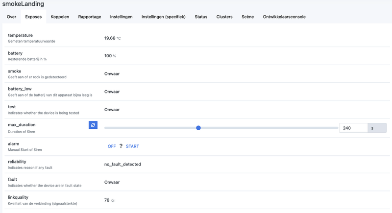

Ak.Raider schreef op woensdag 12 januari 2022 @ 10:53:
Even voor de duidelijkheid. Deze sirene kan je dus ook vanuit HA aan/uit zetten? Zoja, dan gaat die bij mij ook gelijk in bestelling.
Ja dat kan deze melder (zie onder. Alarm wordt als een switch weergeven in HA). Zelf heb ik het zo ingesteld dat de sirene ook afgaat bij het inbraakalarm.
Afbeeldingslocatie: https://tweakers.net/i/nxb93lgIEeORVGpF9Sz5B4Kif84=/800x/filters:strip_exif()/f/image/FLHvUkuW1Lcgs9RtKBn9qmov.png?f=fotoalbum_large
Ja de sirene kan je vanuit HA aan zetten. Ik merk wel dat er soms een kleine vertraging in zit tot 30 seconden ofzo als ik het vanuit een automatisering aan roep. Maar vanuit de z2m dashboard werkt het vrijwel direct.

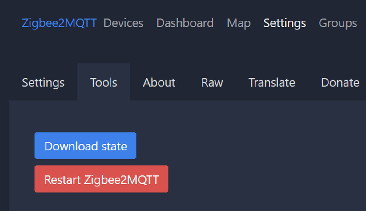

@bcome Moet het herstarten per se via MQTT? Je kunt namelijk in de frontend gewoon naar Settings -> Tools en dan op Restart Zigbee2MQTT klikken:
Afbeeldingslocatie: https://tweakers.net/i/2SxHrelFDR3Oq6HaS4SPMqdLeQw=/full-fit-in/4000x4000/filters:no_upscale():fill(white):strip_exif()/f/image/L2KBQCwCawiRYiYGoK9ccNdd.png?f=user_large
En anders zou ik de docker-container van Z2M laten herstarten, maar ik weet niet of dat met die 'python virtual enviroment' ook zo werkt, want die ken ik niet. Kun je niet gewoon die enviroment herstarten? :)

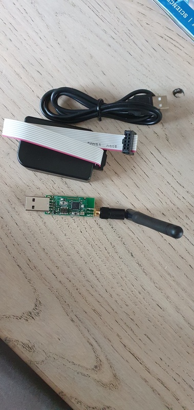

Ik had inderdaad de opening post gelezen en toen op ali het volgende gekocht.
Afbeeldingslocatie: https://tweakers.net/i/Md1wmdpbZ-SmZXCdCZY12pPy2Zc=/x800/filters:strip_icc():strip_exif()/f/image/b9RoiKBPzYlPwRIKq1pd8FDT.jpg?f=fotoalbum_large
Maar ik zal dit weekend eens gaan uitzoeken wat ik precies heb volgens jou lijstje en hoe ik dat flashen moet doen.

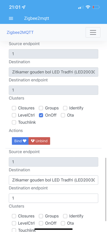

Andere vraag:
Hoe werkt dat direct binding nou eigenlijk? Als ik een tradfri schakelaar direct koppel door de pair knop 10s in te houden, dan zie HA niet als ik daarmee de lamp inschakel. Met zigbee2mtqq is direct binding ook mogelijk maar doe ik dat bij bind?
https://www.zigbee2mqtt.io/guide/usage/binding.html
Kan heb alleen op deze manier? En het is waarschijnlijk dan niet meer mogelijk andere functionaliteit te koppelen zodra binding is gedaan.
Wat is precies het onderstaande?
Afbeeldingslocatie: https://tweakers.net/i/nmCt9WFRCMWRlr9OUrAF1whBNSo=/x800/filters:strip_exif()/f/image/g4JqM7FIdCZnLMYnJDBIFimS.png?f=fotoalbum_large
[ Voor 10% gewijzigd door Megalomania op 19-01-2022 21:40 ]

Ik ben opnieuw begonnen nadat de firmware van mn oude stick was gecrashed en ik toch al een nieuwe CC2562R had.
Alles opnieuw gepaired, maar 1 probleem:
Ik krijg 1 IKEA Tradfri E1743 niet gebind aan een ander group ID.
Totaal heb ik 2 dimmers die na pairen automatisch aan group ID 901 zitten.
Ik heb 2 groupen devices. Een oplossing voor een group is de group zelf voorzien van ID 901. Dat is dus de helft van de oplossing. Dat werkt
Maar de andere dimmer moet aan een andere group worden gebind, maar ik krijg het niet voor elkaar.
https://www.zigbee2mqtt.io/devices/E1743.html
pi@raspberrypi:~ $ mosquitto_pub -t zigbee2mqtt/bridge/request/device/unbind -m {"from": "IKEA.dimmer.2", "to": "default.bind.group"}
Error: Unknown option 'IKEA.dimmer.2,'.
Use 'mosquitto_pub --help' to see usage.
Ik lijk toch de juiste commands te volgen, maar ik weet te weinig van mosquitto_pub om dit goed te doen. Geen idee hoe anders? Iemand een idee?
