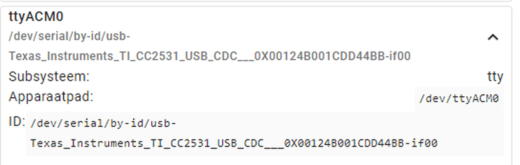

de stick wordt wel herkend lijkt het:
Afbeeldingslocatie: https://tweakers.net/i/Z05tJWaYCnGfM_ra1x9rzqN56kI=/full-fit-in/4000x4000/filters:no_upscale():fill(white):strip_exif()/f/image/chNbV358osckMddQWCtGya94.png?f=user_large
enige wat me zorgen baart is dat ik in de FAQ het volgende zie staan:
CC2531 coordinators only: press the reset button on the device
When you plug the CC2531 in your computer, the green LED should go on. By pressing the reset button on the CC2531 the green LED should go off. The CC2531 has 2 buttons on it, the reset button is the one which is closest to the USB port. Now try starting Zigbee2MQTT again.
er gebeurt helemaal niks als ik dat knopje indruk. Als ik de stick er in druk wordt de LED groen. op knopje drukken levert niks op en na een seconde of 15 gaat de LED vanzelf rood worden.
Is mijn stick stuk? of moet die opnieuw geflashed worden ofzo?

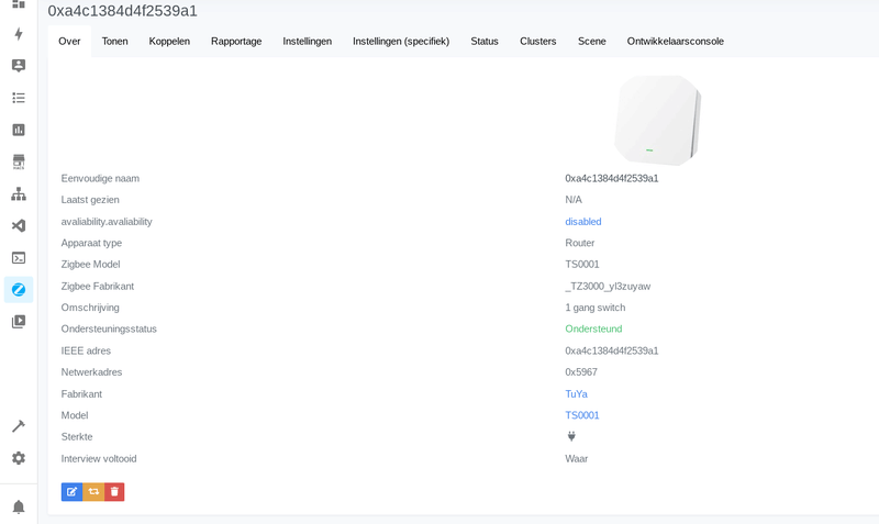

Goedemiddag,
Kan het zijn dat in de fabriek een Zigbee inbouwmodule met de verkeerde firmware geflashed wordt of is dit technisch gezien niet mogelijk?
Vandaag een inbouwschakelaar van Ome Ali ingebouwd. Aangezien ik er al een aantal heb, heb ik er wat bij besteld omdat het goed bevalt. Nu valt het me op dat er in Zigbee2MQTT niet de juiste modelnaam wordt weergegeven. Bij de ongeveer 6 stuks die ik al in gebruik heb komt netjes QS-Zigbee-S05-LN als modelnaam te staan. De twee die ik onlangs heb ontvangen geven TS0001 aan en werken niet zoals het hoort. Ze schakelen namelijk niet als ze bediend worden via HA. Ook de afbeelding in de UI van Z2M klopt niet. Zie hieronder. Beide zijn deze modules: link.
Goed:
Afbeeldingslocatie: https://tweakers.net/i/xjltgMxfCVu66oOsVOQdRBrD8q8=/full-fit-in/4000x4000/filters:no_upscale():fill(white):strip_exif()/f/image/BebKGtGcBo3s5mCG5x53gy9m.png?f=user_large
Fout:
Afbeeldingslocatie: https://tweakers.net/i/AyvBu41CPS_tRureMTWq4QK0r2U=/800x/filters:strip_exif()/f/image/f5zROsHsG5nrRVpDJlXPIaRV.png?f=fotoalbum_large
14590 Wp PV | 14.4 kWh Thuisaccu

Er komen twee dingen bij me op die mogelijk kunnen helpen;
1) Je CC2531 aansluiten via een USB verlengkabel. Dit hielp bij mij.
2) Probeer bij port dit eens:
serial:
  port: /dev/serial/by-id/usb-Texas_Instruments_TI_CC2531_USB_CDC___0X00124B001CDD44BB-if00

Mag toch niet hopen dat ze de verkeerde firmware hebben geflashed op die devices. TS0001 vs TS0003 :X
Material 3 Thema's | Swiss Army Knife card | Flex Horseshoe Card
  • Gizz
  • Laatst online: 03:06
Gizz
Dunder-Mifflin, Inc.
Daar zou ik niet teveel waarde aan hechten @Peutpeut, dit lijken me allemaal Tuya-producten met een ander labeltje erop.
Bij Tuya wordt het typenummer TS0001 naast een fysieke knop waarop je kunt drukken óók gebruikt voor een inbouwschakelaar:
Afbeeldingslocatie: https://tweakers.net/i/EAOeNtlbQOUcZS-l-PgwQwcoSfY=/800x/filters:strip_exif()/f/image/SCqnoesgrd5soVR9iEvTdgMa.png?f=fotoalbum_large
Sterker nog, ik heb zelf een inbouw TS0001 in gebruik die prima wordt herkend en werkt ;) Bij mij zou hij van het merk Avatto zijn, maar het blijft gewoon een Tuya:
Afbeeldingslocatie: https://tweakers.net/i/UpSv_P0KomBKwS9NaAbC-PcNUh4=/x800/filters:strip_exif()/f/image/oEVh2W4cZoXXN1xi2c5kbEiL.png?f=fotoalbum_large
Ik vermoed dat er in Z2M iets verkeerd gaat waardoor hij als drukknop wordt herkend i.p.v. als inbouwschakelaar. Misschien weer inherent aan het 'white labelen' van Tuya producten, waardoor een fabrikant stickerplakker toch ergens net een tekentje anders heeft staan in het veld bij de zigbee-fabrikant waardoor het niet goed matcht.
Dat lijkt me eerder het probleem dan dat er duizenden knoppen met niet werkende firmware worden verkocht.
edit: komt wel vaker voor zo te zien, als je in de github van Z2M zoekt op 'TS0001'. Bijvoorbeeld:

Pindakaas schreef op woensdag 22 december 2021 @ 12:59:
Ik probeer mijn CC2531 stickie werkend te krijgen maar tot nu toe zonder succes. Wellicht dat ik iets over het hoofd zie.
Ik heb home-assistant draaien in een VM. Daarop een nieuwe gebruiker(beheerder) aangemaakt en vervolgens de mosquitto broker geinstalleerd.
Vervolgens Zigbee2mqtt geinstalleerd maar ik blijf maar de foutmelding krijgen:
Zigbee2MQTT:error 2021-12-22 12:54:56: Error while starting zigbee-herdsman
Zigbee2MQTT:error 2021-12-22 12:54:56: Failed to start zigbee
Zigbee2MQTT:error 2021-12-22 12:54:56: Check https://www.zigbee2mqtt.io/guide/installation/20_zigbee2mqtt-fails-to-start.html for possible solutions
Zigbee2MQTT:error 2021-12-22 12:54:56: Exiting...
Zigbee2MQTT:error 2021-12-22 12:54:56: Error: Failed to connect to the adapter (Error: SRSP - SYS - ping after 6000ms)
    at ZStackAdapter.start (/app/node_modules/zigbee-herdsman/src/adapter/z-stack/adapter/zStackAdapter.ts:102:27)
    at Controller.start (/app/node_modules/zigbee-herdsman/src/controller/controller.ts:123:29)
    at Zigbee.start (/app/lib/zigbee.ts:58:27)
    at Controller.start (/app/lib/controller.ts:100:27)
    at start (/app/index.js:97:5)
Ik heb uiteraard de FAQ al doorgelezen en vanalles geprobeerd maar ik lijk maar geen verbinding met de stick te kunnen krijgen.
mijn configuratie:
Toevallig in de VM wel de USB stick ook 'geconnect'? Ik had destijds dat mijn stick ook werd 'herkend' inderdaad, maar je moet hem echt connecten aan je VM. Virtualbox: rechtsonderin het USB-icoontje en dan de TI CC2531 bla bla aanklikken.

The__Virus schreef op donderdag 23 december 2021 @ 16:07:
Yes heb ik gedaan. In HA wordt deze ook gewoon herkend.
don't mind me
  • The__Virus
  • Laatst online: 16-10 14:26
Welke firmware heb je erop gezet? Denk dat een herflash de volgende stap is om te proberen :/

  • qwasd
  • Laatst online: 23:04
In Docker (Portainer) heb ik onderstaande stack aangemaakt:
version: '3.8'
services:
  zigbee2mqtt:
    container_name: zigbee2mqtt
    hostname: zigbee2mqtt
    image: koenkk/zigbee2mqtt
    volumes:
      - /home/ronald/docker/zigbee2mqtt/data:/app/data
    ports:
      - "8888:8888"
    devices:
      - /dev/serial/by-id/usb-dresden_elektronik_ingenieurtechnik_GmbH_ConBee_II_DE2456610-if00:/dev/serial/by-id/usb-dresden_elektronik_ingenieurtechnik_GmbH_ConBee_II_DE2456610-if00
    restart: always
    privileged: true
Ik had gelezen dat het beter is om /dev/serial/by-id te gebruiken i.p.v. /dev/ttyACM0.
Echter als ik nu in configuration.yaml /dev/serial/by-id/usb-dresden_elektronik_ingenieurtechnik_GmbH_ConBee_II_DE2456610-if00 dan werkt Zigbee2mqtt niet.
Voer ik echter /dev/ttyACM0 dan werkt het wel.
Wat ik dan vreemd vind is dat dit apparaat dan beschikbaar is, want ik heb toch op basis van /dev/serial/by-id het device gemapped? Kan ik het zo laten of moet ik wat aanpassen?
[ Voor 18% gewijzigd door qwasd op 30-12-2021 20:56 ]

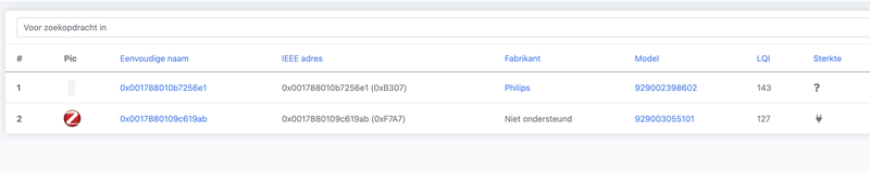

Afbeeldingslocatie: https://tweakers.net/i/xvq0CBiK-E9PfEL3RqK7J0Vle8k=/800x/filters:strip_exif()/f/image/nYYw6KlVw3WQYqQ4wq6xiBNi.png?f=fotoalbum_large
Een maand geleden de set gekocht van een Philips Hue Being en een Dimmer V2.
Nu krijg ik bij het toevoegen met een Conbee II en Zigbee2mqtt onderstaande bij de Hue Being armatuur.
Waar kan dit aan liggen want als ik hier kijk dan moet dit toch compatible zijn?
Het vreemde is ook dat ie dezelfde melding ook eerst gaf bij de Dimmer V2 die vervolgens wel als compatible wordt weergegeven.
  • Megalomania
  • Laatst online: 15-10 21:38
@qwasd Ik merkte dat als de afstand tot de coördinator wat te groot was het interview niet goed ging en dat het device als niet ondersteund werd weergegeven. Als je het nog eens probeert maar dichterbij, krijg je dan hetzelfde resultaat?
  • qwasd
Megalomania schreef op vrijdag 31 december 2021 @ 08:17:
Vreemd want de Hue Switch V2 gaf eerst ook aan niet ondersteund maar na een reset deed deze het opeens.
De Hue being zit aan het plafond dus eraf halen is geen optie.
Zigbee2mqtt draait op docker die op een Intel NUC staat in de meterkast.
Hier zit ongeveer 10 meter tussen.
Omdat ik gisteren de Conbee II heb binnengekregen en gelijk wou proberen zit er nog geen USB verlengkabel tussen. Dit is wel aan te raden toch, zo ja moet ik nog ergens rekening mee houden?
De Conbee II zit dus rechtstreeks in de Intel NUC.

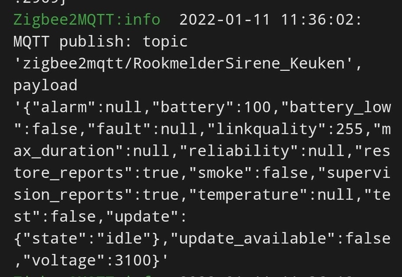

Ik heb sinds eergister een develco rookmelder, deze zou temperatuur moeten melden maar de waarde blijft null. In het zigbee bericht in de z2m log is de waarde ook null. Kan ik er dan vanuit gaan dat het aan de rookmelder ligt en niet aan z2m? Of worden die log berichten nog bewerkt?
Afbeeldingslocatie: https://tweakers.net/i/5ExR5gR7ppXRFthA9_7QB5LFkKY=/800x/filters:strip_icc():strip_exif()/f/image/BiYB0bg7OIIenPwMU42jVfuy.jpg?f=fotoalbum_large
