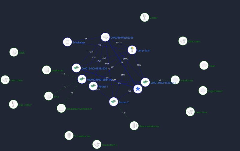

Kan iemand mij helpen met het volgende:
Ik heb een aantal groepen lampen die ik aanstuur met een 4 knops afstandsbediening van de IKEA. Deze lampen staan continu op stroom en zijn slimme gu10 lampen ook van de IKEA.
Ik gebruik de CC2652RB Zigbee 3.0 stick met de laatste firmware en de laatste versie van zigbee2mqtt via home assistant.
Nu komt het wel eens voor dat een aantal lampen aan blijven terwijl de rest uit gaat of net andersom dat er een aantal aangaan en een aantal niet terwijl ze allemaal aan of uit zouden moeten gaan.
Heeft iemand dit ook gehad en op kunnen lossen?
Ik heb andere lampen, andere afstandsbedieningen en andere locaties voor de pc (waar de CC2652RB stick aan hangt) geprobeerd maar het blijft gebeuren.
Zigbee2mqtt geeft ook geen error meldingen (voor zover ik de logging begrijp)

Even een kort onderzoekje: ik heb zo'n 30 endpoints in mijn huis maar merk dat ik op de 1e verdieping en 2e verdieping slechter bereik heb. Ik heb 1 CC2652RB in mijn server zitten (misschien nog ff wat verlengen met een usb kabel) en dan 3 cc2530, 2 ikea routers en 1 cc2531.
Wat me opvalt is dat ik overal wel bereik heb maar dat de aqara temp en humitidy sensors na verloop van tijd toch de verbinding verliezen. Heb ik te weinig routers of ligt het toch ergens anders aan.
Mijn vraag is hoeveel routers hebben jullie?
  • musicpixel
  • Laatst online: 27-11 17:30
haborym schreef op zondag 5 december 2021 @ 10:26:
Denk dat het handig is om eerst even de terminologie duidelijk te hebben:
- Een coordinator is hub, bridge, of zigbee stick.
- Een router is een device dat zigbee signalen kan routeren (de data in de juiste richting kan sturen). Werken over het algemeen op netspanning, zoals een lamp.
- Een end device kan niet zelf routeren en heeft een router nodig om te communiceren met de coordinator (of een directe verbinding met de coordinator). Dit is meestal een sensor op batterij.
In de Zigbee2MQTT "Map" kun je dit goed zien:
Afbeeldingslocatie: https://tweakers.net/i/1f8jZVO0cCzpNeM-kpHxlMZ4o5U=/800x/filters:strip_icc():strip_exif()/f/image/nfcVh23T6pf1usywrsfrz4s6.jpg?f=fotoalbum_large
Ik heb hier zelf als coordinator een Conbee II stick in mijn PC welke ik gebruik met Zigbee2MQTT (blauwe ster in de map).
Daarnaast draait er hier een Hue Bridge (nog wel), maar daar zit niet veel meer op aangesloten (deze is niet zichtbaar in de map hierboven).
Qua routers heb ik een stuk of 15 slimme lampen, slimme dimmers op 230V en slimme stekkers (blauw in de map).
En daarnaast een stuk of 15 end devices (bewegingsensors, remotes, vibratiesensors, etc) op batterij (groen in de map)
Zoals je kunt zien maken de blauwe routers onderling verbinding, en maken de groene end devices verbinding met een router (of coordinator). Hoe meer routers in je Zigbee mesh-netwerk hoe sterker dit is.
Ik vraag me een beetje af waarom je 1 CC2652RB, 3 cc2530, 2 ikea routers en 1 cc2531 hebt. Dat klinkt als overkill en als die allemaal op het zelfde kanaal zitten kunnen ze m.i. elkaar wel eens in de weg zitten. Vergeet ook niet te kijken hoe druk het op je 2.4GHz Wifi is op het betreffende kanaal.
Maar in principe zou je aan 1 coordinator genoeg moeten hebben. Zigbee maakt namelijk een mesh-netwerk, dus niet alles hoeft te verbinden met een coordinator, maar kan ook gebruik maken van een slimme stekker of slimme lamp die binnen bereik is en onderdeel van het Zigbee netwerk. Jij lijkt 7 Zigbee netwerken naast elkaar te draaien (voor elke coordinator 1), waardoor elk Zigbee netwerk afzonderlijk relatief zwak is.
Ik zou eens proberen alle devices te pairen met die ene CC2652RB en kijken of dat beter is. Lampen en slimme stekkers, etc zijn dan de routers in je Zigbee netwerk die zorgen voor een groter bereik van je Mesh-netwerk.

musicpixel schreef op zondag 5 december 2021 @ 11:03:
Ligt er voor de sticks natuurlijk maar net aan welke firmware erop staat, welke functie ze hebben.

Beste is dus om meer routers te plaatsen eigenlijk. Dan vooral in lampen haal ik hieruit. :D
Het valt me op dat de Link Quality van de verbindingen bij jou vrij laag zijn. Nu heb ik een huis met houten vloeren en gipsplaat wandjes, dus waarschijnlijk niet helemaal vergelijkbaar. Hoe is de link quality van anderen hier op het forum?
Daarnaast noem je dat je coordinator in de garage staat. Een garage kan een ongunstige plek zijn. Vaak niet echt centraal in het huis, en ook nog eens flink geisoleerd/dikwandig ivm brandveiligheid. Je zou je Coordinator eens (tijdelijk) kunnen verplaatsen naar een centrale plek in huis om te kijken wat het effect daarvan op je lqi is.
Ook schiet me nu te binnen dat ik eerder heb gelezen over Aqara sensors die hun verbinding kwijt raakten. Schijnt een aqara dingetje te zijn, maar ik heb er zelf tot op heden nog geen last van gehad.
https://www.google.com/se...a+sensor+loses+connection
En routers uitbreiden kan met lampen, maar ook smart plugs, of je cc2530's. Eigenlijk bijna alles op 230V.
Nog een toevoeging...
Ik lees net hier https://www.zigbee2mqtt.io/guide/adapters/#recommended het volgende:
Bij de CC2531:
Warning 2: might not be powerful enough to handle networks of 20+ devices
Warning 3: this adapter has bad range
Bij de CC2530:
Daar kan ook nog een probleem zitten.

oyay schreef op zondag 12 december 2021 @ 23:49:
Dag mede zigbee2mqtt gebruikers.
Ik zit nog steeds met een vaag probleem waar ik al een tijdje onderzoek naar doe. Helaas geeft de logging geen errors maar gebeuren er wel gekke dingen.
Ik heb het volgende draaien.
Intel nuc met een celeron 4core cpu 8gb mem Proxmox 7.x.
Hier heb ik een vm in draaien met debian (laatste versie) 4 cores en 4gb geheugen met home assistant (ook laatste versie) en zigbee2mqtt (ook laatste versie).
De usb stick (CC2652RB) hangt aan 1 van de usb poorten en is meegegeven aan de vm.
Wat er vaak gebeurt is dat de lampen niet reageren of anders reageren op de commando`s vanaf de ikea afstandsbedieningen. Ze gaan soms niet uit of niet aan. Soms gaan er een enkele uit en blijft er 1 aan terwijl die ook uit moet.
Dit gebeurt met:
- 2 verschillende afstandsbedieningen van de Ikea.
- Lampen in z2m groepen
- Lampen die los worden aangestuurd (dus zonder de z2m groepen)
- Usb stick direct in de usb poort of via usb verleng kabels (ook meerdere kabels geprobeerd)
- Andere usb poorten.
- De pc op verschillende locaties in huis.
- Ikea en Philips Hue lampen.
Mijn wifi draait op kanaal 1 en 11 en de zigbee op kanaal 25.
Ik weet even niet meer waar ik verder kan zoeken.
Wat ik nog kan testen is:
Losse pc. Dus geen virtuele machine en losse hue en ikea bridge. Maar dit wil ik eigenlijk en natuurlijk niet.
Ik hoop dat jullie wat ideeën hebben en mij een richting op kunnen sturen met een oplossing.
Wat wel lijkt is dat het allemaal normaal lijkt te reageren als ik de lampen aan en uit zet via de dashboard van HomeAssistant. Mobiel of met de laptop.
