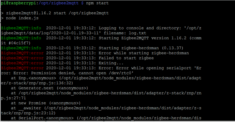

heeft iemand zigbee2mqtt draaiende met een Raspbee II van phoscon.de?
zodra ik het commando npm start ingeef krijg ik de foutmelding
permission denied, cannot open /dev/rtc0
Afbeeldingslocatie: https://tweakers.net/i/GZt9xb5oEAyPms9VWAPC1Yeb55c=/800x/filters:strip_exif()/f/image/4WR9es7h00lr00rIgtp1qneP.png?f=fotoalbum_large
ik heb dus geen usb maar op de Pi geplaatst
https://phoscon.de/en/raspbee2

Zorg schreef op dinsdag 1 december 2020 @ 21:01:
Geen ervaring mee, maar had iets soortgelijks met mijn zwave stick. Is je pi user lid van de dialout group?
sudo useradd -rm pi -G dialout
  • Zorg
  • Laatst online: 00:52
user pi already exists krijg ik als output dus vermoed van wel
Mijn hobby projectjes: www.agenticprojects.be
Ik ben niet helemaal bekend met die setup, maar probeert ie nou de /decv/rtc0 te gebuiken als de serial port ? Ik verwacht eerder iets als /dev/TTY0
  • Zorg
Omdat de Raspbee II op die RTC0 zit heb ik deze erin gezet

Zorg schreef op dinsdag 1 december 2020 @ 22:06:
sudo usermod -a -G dialout pi ?
