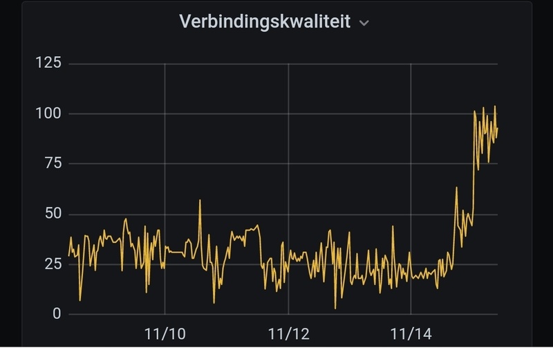

De Slaesh CC2652RB stick heeft beduidend een veel beter bereik dan de Giovanni CC2538 + CC2592 stick

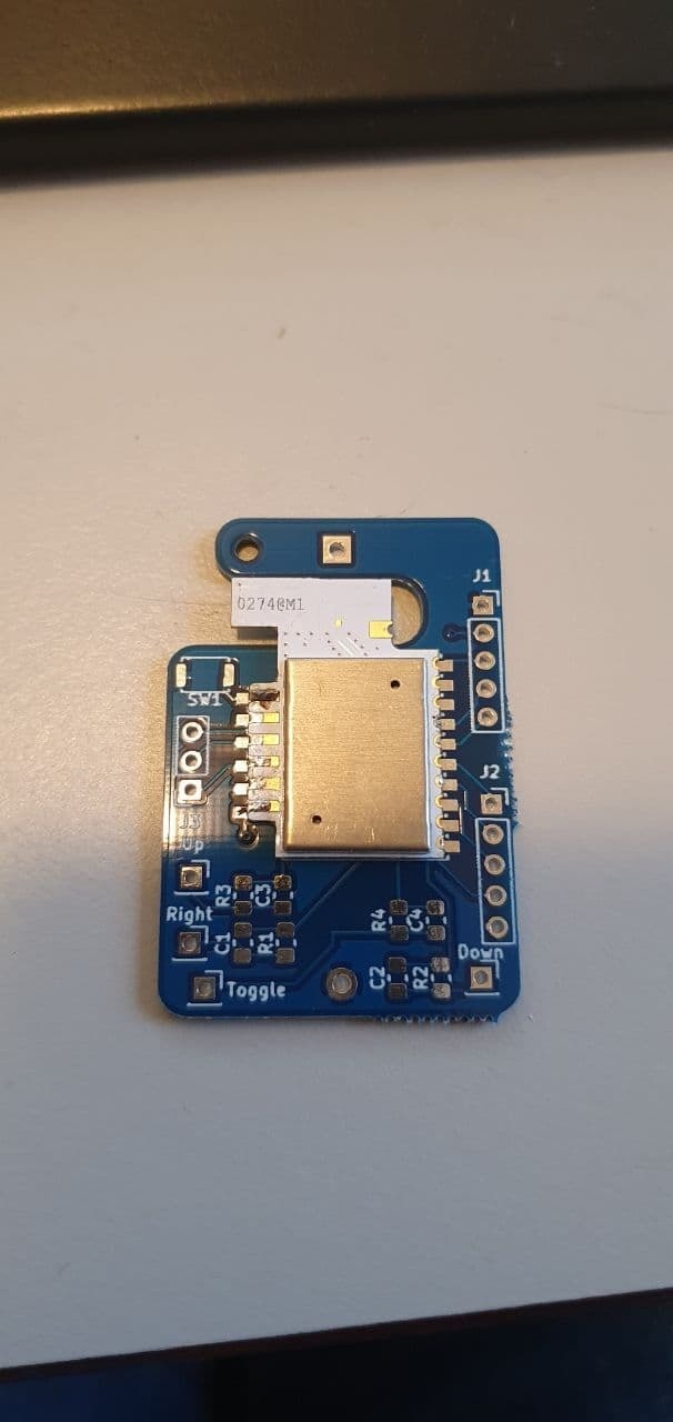

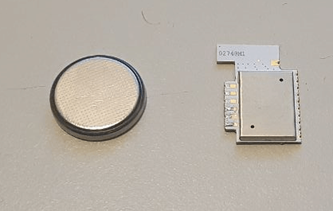

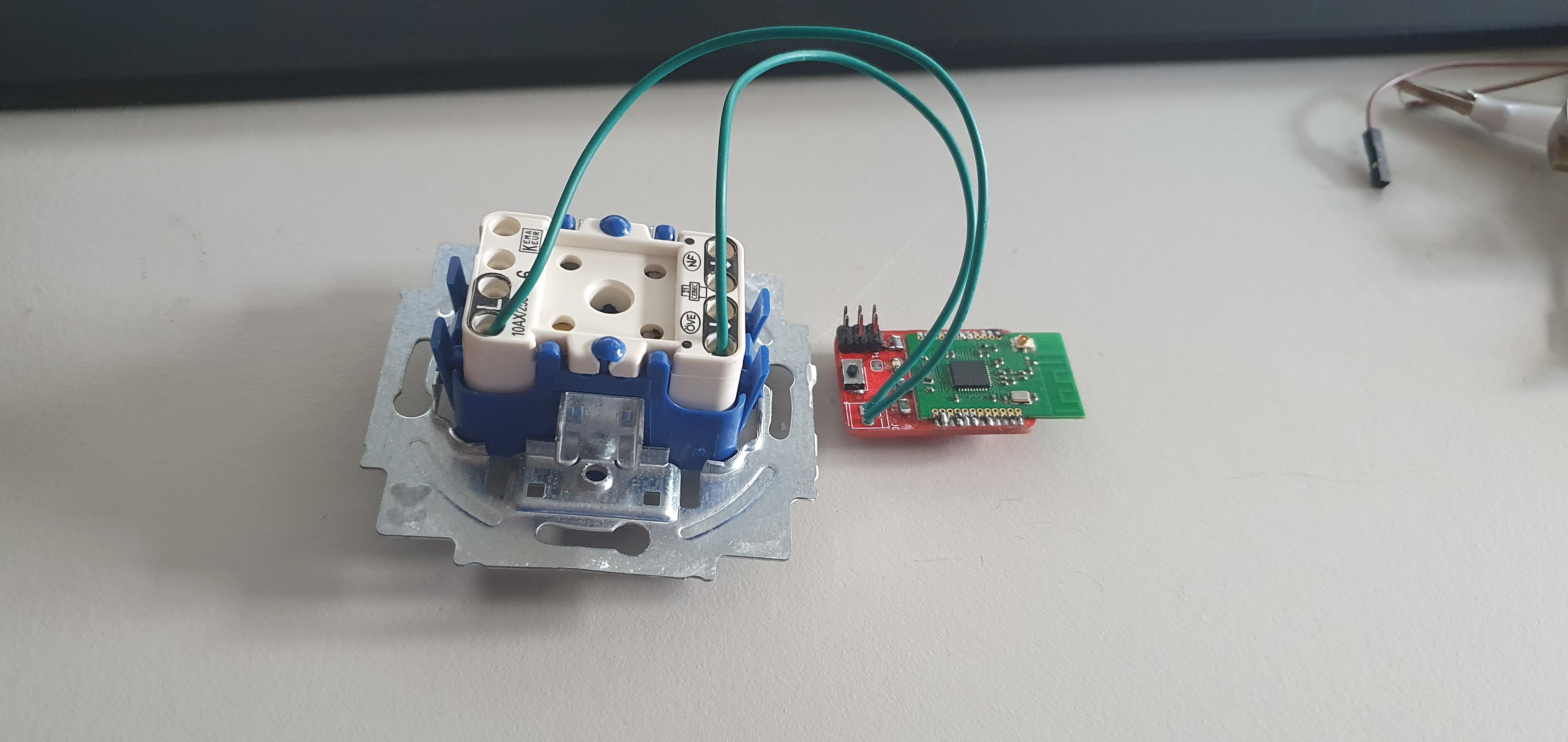

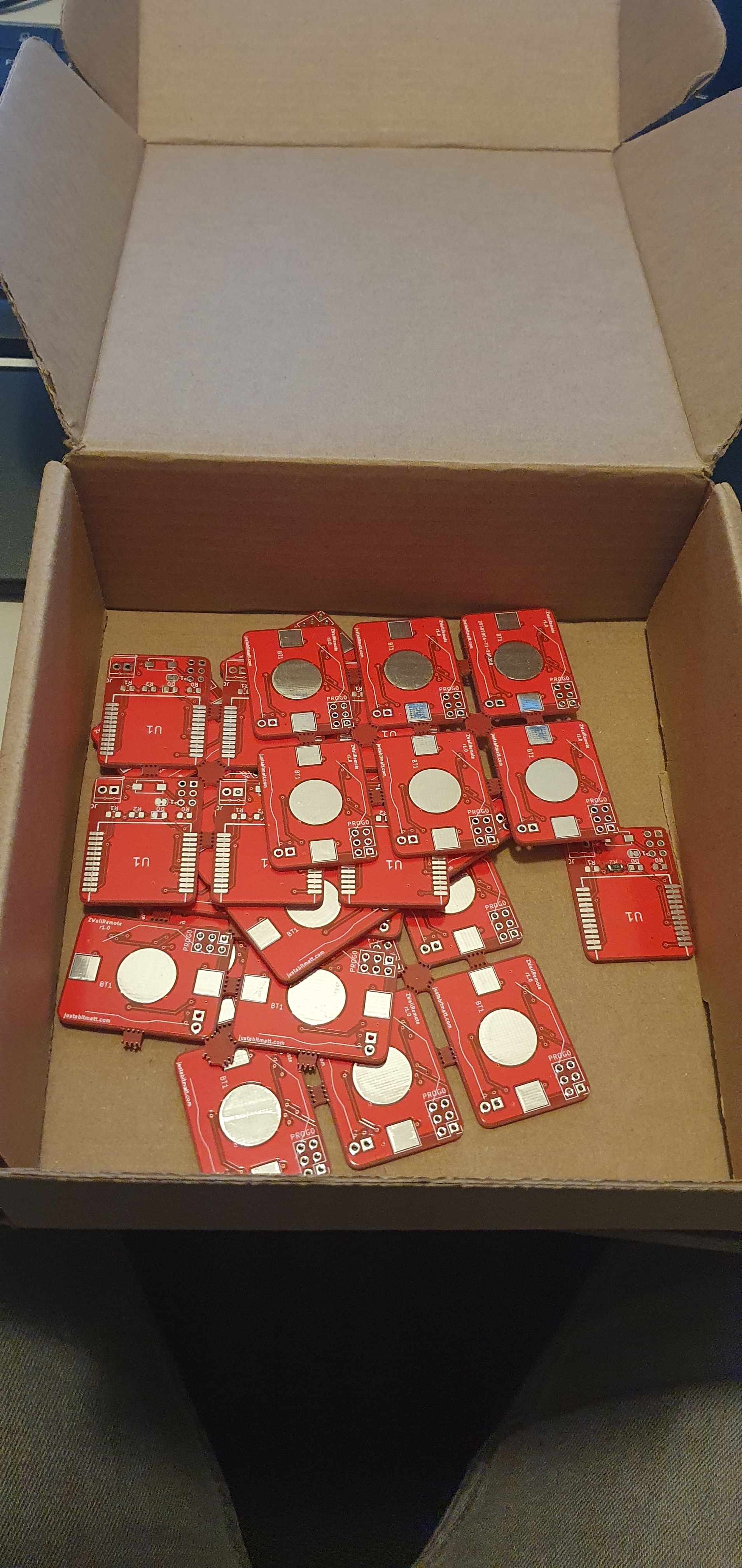

Voor de mensen die opzoek zijn naar "in wall switches". Ik heb de Zwallremote van "mattlokes" nagemaakt en verbeterd. Bron van het begin project is hier te vinden: https://github.com/mattlokes/ZWallRemote
Het voordeel van deze in wall switch is dat het bijna geen verandering vraagt van het bestaande infrastructuur, anders dan dat de lamp altijd aan moet staan. Voorheen had ik schakelaars van Ikea omgebouwd en moest ik van de schakelaar zelf een push schakelaar maken. Werkt perfect echter vond ik een push schakelaar niet mooi. Met de Zwallremote schakelt de schakelaar daadwerkelijk. Dus een leek zou niet zien dat je smartlighting in je huis hebt.
Na het bestellen van de printplaatjes in china ben ik aan het solderen gegaan. Eindresultaat:
Qua printplaat heb ik het zo gelaten zoals het was.
De software van Mattlokes werkt op zich maar stuurt een signaal naar Zigbee2Mqtt. Zelf ben ik voorstander van dat de schakelaar in huis ook nog werkt zonder dat Zigbee2Mqtt werkt, puur in het geval dat.
Dus ik heb de software aangepast dat een Zigbee group aanstuur. Dit lijkt het zelfde te werken als binding. Als Zigbee2Mqtt niet beschikbaar is kan ik nog steeds 1 lamp of een complete groep aansturen, dus meerdere lampen.
Deze groepen definieer ik in eerste instantie wel met Zigbee2Mqtt. De Groupsid codeer ik vervolgens hard in de software van de remote.
Wat een ander bijkomend voordeel is dat de batterij erg lang mee zou moeten gaan, volgens Mattlokes zou de batterij ongeveer 2 jaar mee moeten gaan omdat het verbruik idle op 2uA ligt. Ik heb geen meetapparatuur die onder 1ma kan meten. Maar de metingen die ik doe komen wel onder de 1ma uit.
Daarnaast is deze oplossing erg goedkoop, wat natuurlijk ook mooi meegenomen is :)
De printplaatjes die ik in China heb laten maken gaan per 30, ik heb er dus nog wat over als hier mensen zijn die dit ook wil maken:
Of als er mensen zijn die de software ook willen gebruiken, laat het me dan even weten dan kan ik het hier delen(of op github zetten).
Als slotwoord wou ik nog even Koenkk bedanken voor al het werk wat hij in Zigbee2Mqtt heeft gestopt. Ik gebruik het al enige tijd met volle tevredenheid!
Okay.... een paar maanden later.
De software die ik voor de CC2530 heb gebruikt werkte niet naar behoren. CR2032 was leeg naar enkele weken. Uiteindelijk meetapparatuur gemaakt en er achter gekomen dat de chip elke seconden wakker werd.
Daarna zelf software geschreven en wakker laten worden bij een intrupt. Dit scheelt heel erg veel en uiteindelijk voor elkaar gekregen dat je met 2*AAA wel meerdere jaren kan halen. Deze software was alleen niet niet zoals ik zou willen. Het vreemde namelijk is dat de ene CC2530 maanden zonder enkele problemen heeft gewerkt en andere weer na enkele weken problemen gaf.

Ik heb een printplaat gemaakt waar de Tradfri chip op past en waar een CR123a houder achterop kan.
Printplaat:
Afbeeldingslocatie: https://tweakers.net/i/CncxUDwRn_VGn4zfUQ0aXgfl8Aw=/full-fit-in/4920x3264/filters:max_bytes(3145728):no_upscale():strip_icc():fill(white):strip_exif()/f/image/RVH1yuEakADsHijKbQ6HIVdH.jpg?f=user_large
Achterkant printplaat:
Afbeeldingslocatie: https://tweakers.net/i/FK9HClygmpOL49UMUjJeuBdSpx4=/full-fit-in/4920x3264/filters:max_bytes(3145728):no_upscale():strip_icc():fill(white):strip_exif()/f/image/yu04A0gwGJuQVQSf4L1HL9Ex.jpg?f=user_large
Met Tradfri chip (niet gesoldeerd nog):
Afbeeldingslocatie: https://tweakers.net/i/SCkHOVUzbC8p1tOLQ2dCu50s4Ss=/full-fit-in/4920x3264/filters:max_bytes(3145728):no_upscale():strip_icc():fill(white):strip_exif()/f/image/Y2eOIhgvZtByjukpg9nGeQYw.jpg?f=user_large
Alles bij elkaar en achter een schakelaar:
Afbeeldingslocatie: https://tweakers.net/i/l83VvlnB6yPhZDOLLZ7Ny6uZagw=/full-fit-in/4920x3264/filters:max_bytes(3145728):no_upscale():strip_icc():fill(white):strip_exif()/f/image/dRvLwMGbYqc85abvOTEBcl0V.jpg?f=user_large
Dit is dus volledige compatible Ikea basestation/Zigbee2MQTT (en alle andere zaken die bestaan).
Ik heb gemeten en dit past als je 45mm ruimte hebt tussen de muur en de achterkant van inbouwdoos (bij alle voorbeelden die ik zelf heb gezien had ik meer ruimte).
Mocht je minder ruimte hebben en wel voor een dergelijke oplossing willen kan je natuurlijk ook minder dikke schakelaars nemen die voor een paar euro te koop zijn bij bijvoorbeeld de Bauhaus)
Ik ben ook nog een klein stapje verder gegaan. Ik programmeer de GU10 lampen om naar een E1524/E1810. In (bijna) alle Ikea Tradfri zaken zitten de zelfde chip, dus ook in de goedkoopste lampen van Ikea.:
Afbeeldingslocatie: https://tweakers.net/i/SnibofJFwMiH9BRRshoI1hADNT0=/full-fit-in/4920x3264/filters:max_bytes(3145728):no_upscale():strip_icc():fill(white):strip_exif()/f/image/1ms9g44STFGYrLMg1fXgdx22.jpg?f=user_large
Zo kan ik de kosten van een schakelaar omlaag brengen (een E1524/E1810 kost 15 euro en een GU10 kost 7 euro.)
Mocht men interesse hebben PM me dan even. Wellicht maak in nog even een V&B aan zodat mensen hier ook gebruik van kunnen maken. Natuurlijk is alle informatie beschikbaar om alles zelf te bouwen en/of de Ikea chips te flashen.

Hier ongeveer hetzelfde gedaan maar dan met de Xiaomi door sensor:
Afbeeldingslocatie: https://tweakers.net/i/s7rzGtqPRzHOzfPMl4ScwkXPdSQ=/full-fit-in/4920x3264/filters:max_bytes(3145728):no_upscale():strip_icc():fill(white):strip_exif()/f/image/NmwQsDt6BHRCzoy4wUFdJhea.jpg?f=user_large
Twee draadjes gaan naar de wandschakelaar en de wandschakelaar overbrugt afhankelijk van de stand de reed-sensor wel of niet.
Klein genoeg om makkelijk twee achter je schakelaars weg te kunnen werken, heb nu 5 schakelaars zo omgebouwd. Gaan alleen slechts een jaar mee op de batterij i.p.v. 6,5 O-) Voordeel is dat het nagenoeg plug-and-play is (zelfs solderen is niet per se nodig) en dingen kosten in de aanbieding zo'n €6,50 per stuk.

De deursensor werkt normaal met een magneet die een reed-sensor (blauwe buisje op de foto) activeert en via Zigbee een signaal stuurt. De reed-sensor doet eigenlijk niets anders dan twee contactpunten kortsluiten. Deur open = geen magneet = reed-sensor maakt geen contact. Deur dicht = magneet = reed sensor maakt contact. De sensor stuurt bij beide gevallen een signaal, dus zowel als de deur open gaat als wanneer de deur dicht gaat.
Op de chip zitten twee aansluitpunten recht naast het onderste punt van de reed-sensor die overeenkomen met de uiteindes van de reed-sensor (zie foto), dus als je dat aansluit op een wandschakelaar wordt de reed-sensor overbrugd en kan je dus de sensor activeren door de lampknop aan of uit te zetten i.p.v. de deur open of dicht te doen. In Home Assistant o.i.d. kan je dan een automation hangen aan die gebeurtenissen.
Sensor is ook snel genoeg om meerdere schakelingen snel achter elkaar op te vangen. Wat ik nu bijv. heb:
1x schakelen = lamp aan/uit
2x schakelen = avondstand aan/uit
3x schakelen = alle lampen en apparatuur uit

In (bijna) alle Tradfri spullen van Ikea zit een "Zigbee" cip die gebaseerd is op een Cortex M4.
Deze chip ziet er als volgt uit (knoopcel die er naast ligt is een CR2032):
Afbeeldingslocatie: https://tweakers.net/i/unSxQbDTBYDdfn1lZPCawlTMsYA=/full-fit-in/4000x4000/filters:no_upscale():fill(white):strip_exif()/f/image/hABHTKKLaKMFEmTEhhvdivpJ.png?f=user_large
Deze zit ook in een GU10 lamp die 6,99 euro kost:
Afbeeldingslocatie: https://tweakers.net/i/F-LIMLn-9yu5YXrNx84uZTsy2fc=/full-fit-in/4000x4000/filters:no_upscale():fill(white):strip_exif()/f/image/xI2AgdyMwlvsUmk4pOSo862t.png?f=user_large
Deze chip heeft een SWD interface waarmee je de chip uitlezen en programmeren.
Ik hang de chip aan een Raspberry PI en programeer ze met OpenOCD.
Je kan deze stap ook overslaan en een E1524 kopen en daar de chip van de foto van hierboven afhalen en gebruiken op het printplaatje wat ik heb gemaakt.
Mijn vorige poging werkte ik met CC2530 chips, deze hebben een 8051 aan boord.
Door middel van het Z-Stack framework kan je best leuke dingen maken.
Het programmeren doe ik met IAR Embedded Workbench (for 8051). ik heb wel enkele leuke dingen kunnen maken die stabiel werken en niet veel stroom vreten. Zo heb ik een buitentemperatuur sensor gemaakt die elke 90 sec de temperatuur doorgeven via Zigbee (24/7). Deze werkt nu ongeveer een half jaar helemaal foutloos.
Maar wat ik ook heb meegemaakt is dat dezelfde software op 2 CC2530(voor het oog exact het zelfde type) chips verschillend waren qua stroomverbruik. Daarnaast heb ik er ook een gehad die totaal niet stabiel was.
Daarnaast heb ik niet de skills/tijd om zaken zoals binding te programmeren. Daarom heb ik een andere route gekozen.

Septillion schreef op donderdag 19 november 2020 @ 08:19:
OpenOCD, daar moet ik eens induiken :) En dat interfaced direct met de RPi GPIO?
Met OpenOCD heb je dus gewoon de Ikea software eruit weten te trekken?
Beide is correct, je sluit chip aan op de GPIO en je kan vervolgens de chip uitlezen en schrijven.
De E1743 bevat weer een andere?
Ja en nee. Ze hebben wel de zelfde Cortex CPU gebruikt en je kan dit device ook gewoon beschrijven met de E1724 firmware. Maar de E1743 is 1 chip ipv van zoals alle andere bestaat uit een "moederboard" en de "Zigbee chip". Wat wel leuk is dat als je de E1743 schrijft met de E1724 firmware wordt een van de twee knoppen de toggle knop. Kan ook wel handig zijn voor sommige projecten.
Jammer dat het niet is gelukt maar logisch dat je dan een andere route volgt. Wel vreemd dat ze zo anders reageren.
Zelf ook maar eens kijken naar software maken van de CC2530. Term Z-Stack framework al wel vaker voorbij zien komen maar nog niet zo 123 gezien hoe ik er nu mee begin. Misschien maar goed ook, heb nog zo veel projecten :+ Maar toch, lijkt me interessant. IAR Embedded Workbench heb je zakelijk of gebruik je een (lange :+ ) trail?
Een lange trail >:)
De Z-Stack draait op je CC2531 stick ;) Daar is de Zigbee2Mqtt grotendeels op gebaseerd (niet letterlijk de software maar wel de firmware die op de stick draait).
Heb je overigens ergens je software staan, gitje ofzo?
En ik moet ook mijn stick eens herflashen naar de source routing firmware. Begin nu toch af en toe te hebben dat één of twee devices tijdelijk niet werken. Maar had tot voor kort geen routers in mijn netwerk. Vooral omdat ik de meeste Zigbee pluggen/relays niet interessant vond voor de prijs. Maar nu wat SHP13's in mijn bezit en nog een Zigbee dimmer onderweg. Lijkt me dan een mooi moment om eens de overstap te maken. Alleen dat repairen :|
Toevallig gisteren mijn gitaccount weer eens leven ingeblazen. Ik zal daar binnenkort het een en ander op gaan zetten.

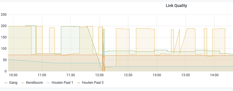

Koenkk schreef op donderdag 19 november 2020 @ 10:49:
Ik weet niet of het al eerder gepost is, maar er is een nieuwe test firmware beschikbaar voor de CC2652/CC1352 devices (zzh, launchpads, etc.).
Voornamelijkste verandering is het verhogen van de standaard transmit power, CC2652 gaat van 0dbm naar 5dbm, CC1352 van 0dbm naar 20dbm. Link: https://github.com/Koenkk...dinator/Z-Stack_3.x.0/bin
Deze had ik gemist, maar vol verwachting direct geupgrade 😀
Het lijkt er alleen op dat mijn gemiddelde link quality minder is geworden sinds de upgrade.
Ik draaide eerst 20200925 en nu dus 20201113, upgrade was dus rond 12:00. Ik heb geen problemen opgemerkt nog, maar deze release lijkt mij niet echt een verbetering (of mis ik iets?).
