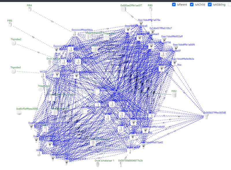

Van de week toch maar een zzh gekocht, het flashen ging prima (Linux).
Gelijk maar het netwerk geoptimaliseerd door te kijken naar het kanaal gebruik.
Het opnieuw koppelen was gemakkelijk maar de benaming van de items is anders geworden. Heb daardoor alle automations maar ook het dashboard opnieuw moeten instellen. Geen moeite maar heb ik ergens iets verkeerd gedaan?
Koppelen je routers ook aan die zzh?

Ik heb ook nog wat cc2531's als router. Ik vraag me af of die werken met de zzh stick

Ik heb een zzh! en een Slaesh stick in bezit, waarbij ik merk dat de Slaesh stick na 1-2 dagen niet meer werkt en ge-reboot moet worden
Ze zijn allebei met de laatste firmware geflashed.

vanputten80 schreef op zondag 8 november 2020 @ 11:13:
De cc2531 trok het niet meer, nu 30 apparaten gekoppeld en zo nu en dan verloren er een aantal verbinding. Niet wetende dat het wel eens aan de coördinator kon liggen, elke keer alles opnieuw gepaired.
Ik heb het op de zelfde manier gedaan, ik vond het veel werk. Touchlink werkte bij mij niet (is een bug). Dat maakte het pairen van de HUE lampen lastig en ik moest een aantal lampen in en uitbouwen.

  • BurnerT
  • Laatst online: 26-10 21:54
Afbeeldingslocatie: https://tweakers.net/i/W3c0FiCocrVL6vekG8Pzft6CIFE=/800x/filters:strip_exif()/f/image/1T1fQzDftxZX9FXvgs6dpxvh.png?f=fotoalbum_large
Heeft iemand een idee hoe ik dit overzichtelijker kan maken of beter in beeld kan brengen?
  • maartend
  • Laatst online: 22:27
Niet alle vinkjes aanzetten
  • BurnerT
Ja dat snap ik maar wil het wat verder uit elkaar hebben zodat je de lijntjes nog kan volgen. Zoomen ofzo zou de oplossing zijn.
  • Septillion
Septillion
@BurnerT Ik vind de map view van zigbee2mqtt ook vrij waardeloos. Nut van de grote plaatjes ontgaat me ook. Die van Zigbee2mqtt assistant is daarmee wel duidelijker maar kent geen opties.
