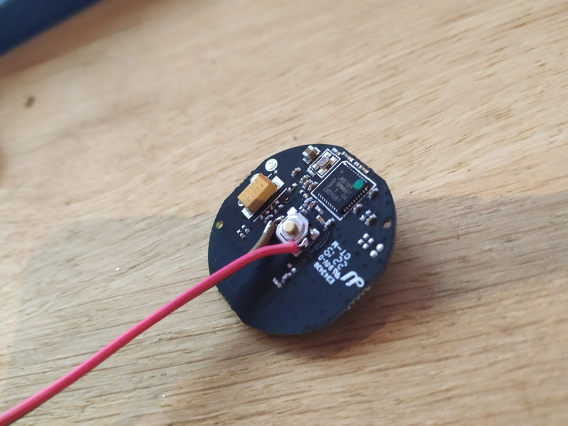

Zoh vandaag maar eens een wxkg01lm verbouwd zodat hij achter mijn Gira systeem55 pulsdrukker past xD Zitten die schakelaars niet meer van jan l*l in de muur.
Durf het btw niet hardop te zeggen maar knock on wood men systeem is nu al maanden stabiel xD

Ik heb "gewoon" een WXKG01LM van Aqara gemod om de originele lichtschakelaar te gebruiken als zigbee remote.
Ik moet wel toegeven dat ik reeds pulsschakelaars van Gira (systeem 55) in de muur had zitten.Afbeeldingslocatie: https://tweakers.net/i/Kss6bpF2Hs6CrZb7MqLIlQ871W8=/800x/filters:strip_icc():strip_exif()/f/image/I32XBrzFc49yb1LkjnJakFOy.jpg?f=fotoalbum_large

BurnerT schreef op zaterdag 19 december 2020 @ 17:51:
Ik moet wel toegeven dat ik reeds pulsschakelaars van Gira (systeem 55) in de muur had zitten.[Afbeelding]
Ha, dat is een goeie. Zou het ook werken met een normale (geen puls) schakelaar?!

Jazsie schreef op zondag 20 december 2020 @ 01:00:
[...]Ha, dat is een goeie. Zou het ook werken met een normale (geen puls) schakelaar?!
Ik verwacht van niet, maar daarvoor kun je wel een prima zo'n deurcontact gebruiken, zoals hier.

beodepeo schreef op zondag 20 december 2020 @ 01:28:
Ahhja dat is ook een idee!
Enige waar ik tegen op zie is dat je wellicht 1x? per jaar alles moet demonteren ivm batterij vervangen...

Jazsie schreef op zondag 20 december 2020 @ 01:38:
[...]Enige waar ik tegen op zie is dat je wellicht 1x? per jaar alles moet demonteren ivm batterij vervangen...
Dat is zeker. Als je de schakelaar vaak gebruikt waarschijnlijk nog wel vaker dan 1x per jaar.
Maar niemand weerhoud jou ervan om als de ruimte er is iets als dit te gebruiken:Afbeeldingslocatie: https://tweakers.net/i/6rTAJoabRn2OzRtmu9QnrNMNoMw=/800x/filters:strip_icc():strip_exif()/f/image/pe9PjqsPywvLKjRZ91EHCmbo.jpg?f=fotoalbum_large

@Jazsie Idd daarvoor moet je een deurcontact gebruiken anders doet ie alleen een click detecteren als jehem heel snel aan uit zet. anders is het een long press -> release.
Die batterijen gaan best lang mee. Weet niet hoe vaak jij de lampen aan-uit zet in huis. Je zou natuurlijk ook bewegingsmelders kunnen hangen zodat je hem alleen bij een override met de schakelaar op vast kan zetten.
Ik had voorheen zo'n schakelaar op mijn salon tafel liggen voor lichtscenes en tv + speakers aan/uit en die heeft nog de originele batterij vanaf begin dit jaar (feb) btpercgeeft aan 95% dus dat moet wel meer dan een jaar uithouden
