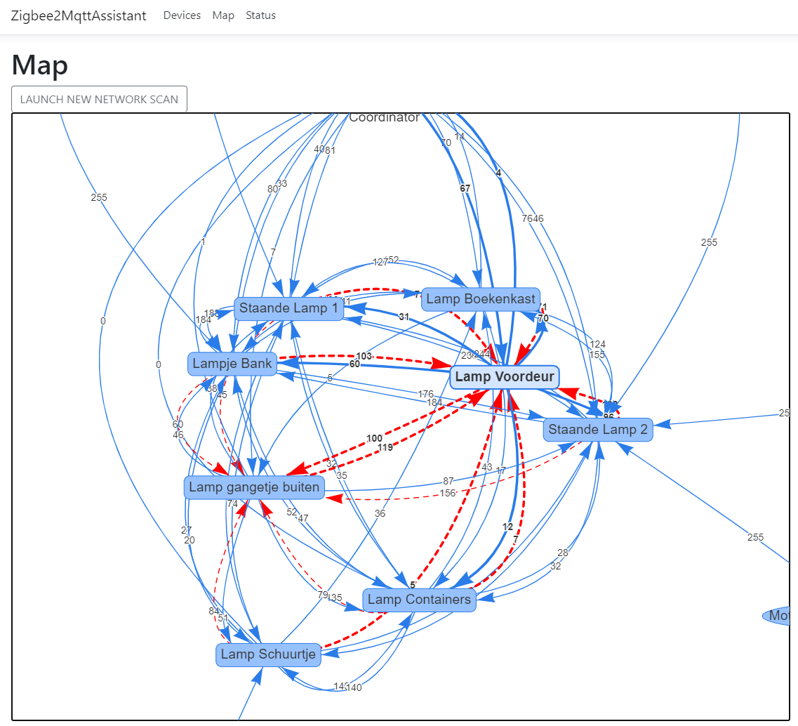

  • misteriks
  • Laatst online: 29-10 16:54
Iemand die weet wat de rode stippellijnen inhouden op de netwerk map van van Zigbee2MqttAssistant?
Lijkt aan te geven dat er iets niet goed is met de communicatie, maar ik ondervindt geen merkbare issues op mijn Zigbee netwerk
Afbeeldingslocatie: https://tweakers.net/i/ssLG1gtAulUTw2Yu9MDjvP-2bFU=/800x/filters:strip_exif()/f/image/gV0E6qjK2mdYK6GJi5gQYWDs.png?f=fotoalbum_large
  • francisp
  • Laatst online: 12-05 09:17
Volgens carldebilly : It's red and with dashes when relationship > 3. What does that mean? I don't know.
https://github.com/yllibed/Zigbee2MqttAssistant/issues/113

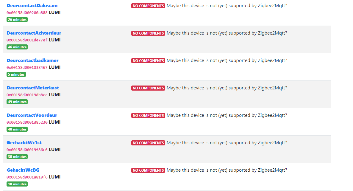

oke ik heb alles gefixed op1 ding na ik krijg geen sensoren te zien in domoticz de log ziet er als volgt uit:
2020-04-10 13:31:43.135 (Zigbee2MQTT) Received available devices list from bridge
2020-04-10 13:33:56.464 (Zigbee2MQTT) Zigbee2mqtt bridge is offline
2020-04-10 13:34:32.122 (Zigbee2MQTT) Zigbee2mqtt bridge is online
2020-04-10 13:34:33.554 (Zigbee2MQTT) Joining new devices is enabled on the zigbee bridge
2020-04-10 13:34:59.093 (Zigbee2MQTT) Received available devices list from bridge
2020-04-10 13:34:59.094 (Zigbee2MQTT) Device 0x00158d00040b488a (0x00158d00040b488a) doesn't have "model" attribute, skipped
[ Voor 228% gewijzigd door geldermalsen op 10-04-2020 13:36 ]
  • Hmmbob
  • Laatst online: 18:53
Hmmbob
misteriks schreef op vrijdag 10 april 2020 @ 10:46:
2 weken terug: bing69 in "Zigbee2mqtt - open source zigbee bridge"
En als ik de post van KoekK op Github zie, dan betekent dat tussen die devices geen band bestaat (ze zijn geen parent, child of sibling van elkaar).
[ Voor 18% gewijzigd door Hmmbob op 10-04-2020 14:46 ]
  • francisp
Een google search op u2relationship zigbee geeft niet veel resultaten terug. En enkel op u2relationship moet je niet zoeken, want dan krijg je resultaten over u2 :)
  • Hmmbob
Hmmbob
Dat hoeft ook niet, want zoals ik schreef (gebaseerd op de link in mijn vorige post) betekent het gewoon dat er geen direct pad is tussen de twee nodes met een rode pijl. Dat is geen probleem, want dan loopt het pad via andere nodes (lang leve mesh).

Ik heb twee sensoren getest maar ik krijg steeds de volgende melding
2020-04-10 20:04:29.163 (Zigbee2MQTT) Received available devices list from bridge

Iemand bekend met dit:
Geen van mijn devices hebben components of plaatjes in de ZIgbee2mqtt assistent.
Enig idee waar dit probleem ligt?
Afbeeldingslocatie: https://tweakers.net/i/FX9pRaO9e3pmiiqunJgymByJ-ug=/800x/filters:strip_exif()/f/image/VNr6YkVOCQ2rnabkzoIYbw3E.png?f=fotoalbum_large
- leeg -

luigi87 schreef op dinsdag 14 april 2020 @ 13:29:
Als je met Domoticz werkt dan moet je in de configuration.yaml "homeassistant: true" zetten

bing69 schreef op woensdag 15 april 2020 @ 07:59:
Pff oke, daar was ik dus echt nooit zelf op gekomen.
Dank je :)

  - platform: mqtt
    state_topic: "zigbee2mqtt/bridge/state"
    icon: mdi:router-wireless
=> Staat broker zo goed of moeten daar ' ' omheen?
=> maakt het uit waar ik de code plak?
- Ja, daar moet " " omheen (anders struikelt hij over de : )
edit: de port ( :1883 ) mag je weglaten, dat is default en hoort zo ook niet geconfigureerd te worden.
edit2: als je ook mqtt:// eens weg laat?
- Zolang het maar in configuration.yaml is, en je niet 2x input_boolean:, sensor: etc heb in dat bestand, anders moet je ze even samen voegen.

Wat zou een normale max afstand moeten zijn die de CC2531 stick icm Xiaomi temperatuur sensoren zou moeten overbruggen? Mijn sensor die op 1 meter afstand van de stick ligt heeft een link quality van rond de 95. Een andere sensor die op 4 meter afstand ligt heeft een link quality van slechts 5.
Heb al geprobeerd om een ander kanaal te gebruiken zodat er geen problemen optreden icm de wifi. Ook heb ik hem aangesloten via een usb verlengkabel. Helpt allemaal niet. Heb ik misschien pech met een slechte kwaliteit stick?
  • HeSitated
  • Laatst online: 29-07 20:36
KappuhH schreef op zaterdag 25 april 2020 @ 21:07:
Ik heb hier waardes tussen 5 (meerendeel) en 28, maar heb geen enkel probleem met verbinden.
Sterker nog ik ben nu aan het testen met een raamsensor en die heeft een link quality van 10. Ik had verwacht dat er enige tijd overheen zou gaan voordat veranderingen in status in Domoticz zichtbaar zouden zijn. Maar niets is minder waar, er is bijna geen responsetijd.
