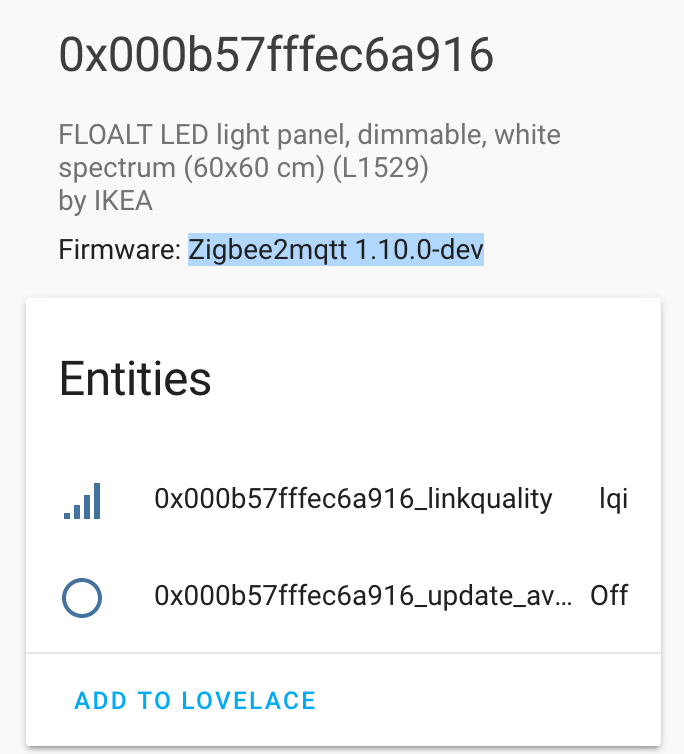

Septillion
Lijkt het wel op ja. Andere optie is de auto discovery te fixen in z2m / Herdsman. Kan je eens kijken wat de auto discovery is die hij nu uitstuurt? Dan moet je alle topics bekijken in MQTT die zijn volgens:
homeassistant/[type]/[unieke naam]
Laatste is even zoeken maar je zou die van de batterij status in ieder geval moeten kunnen vinden.

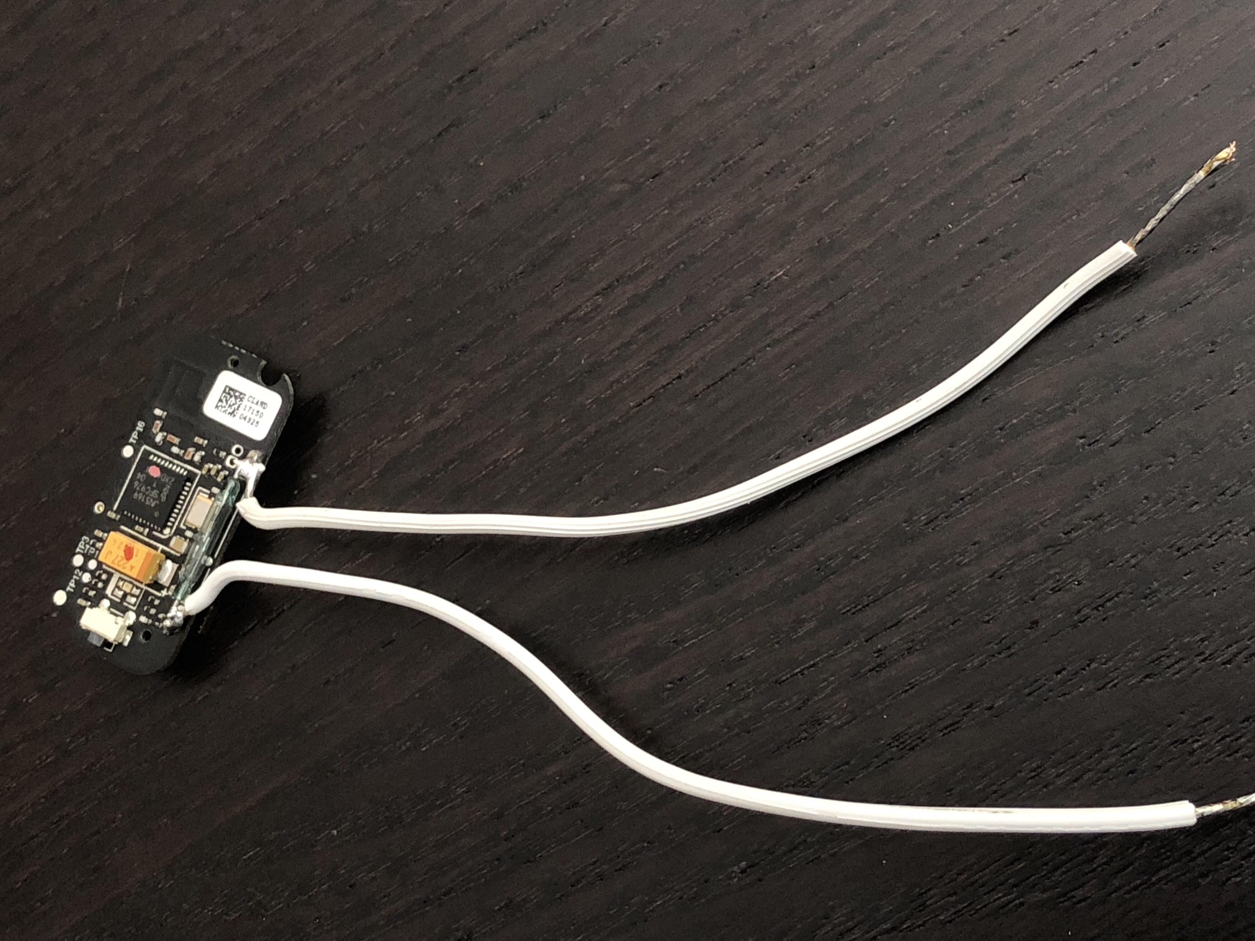

Of zelf een maken van een Xiaomi magneet sensor, werkt hier uit de kunst!

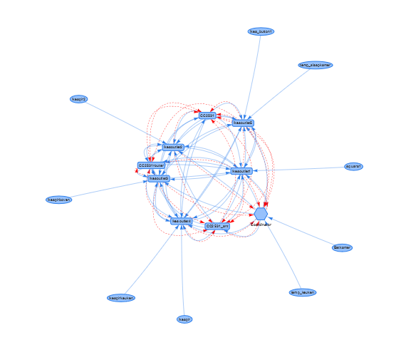

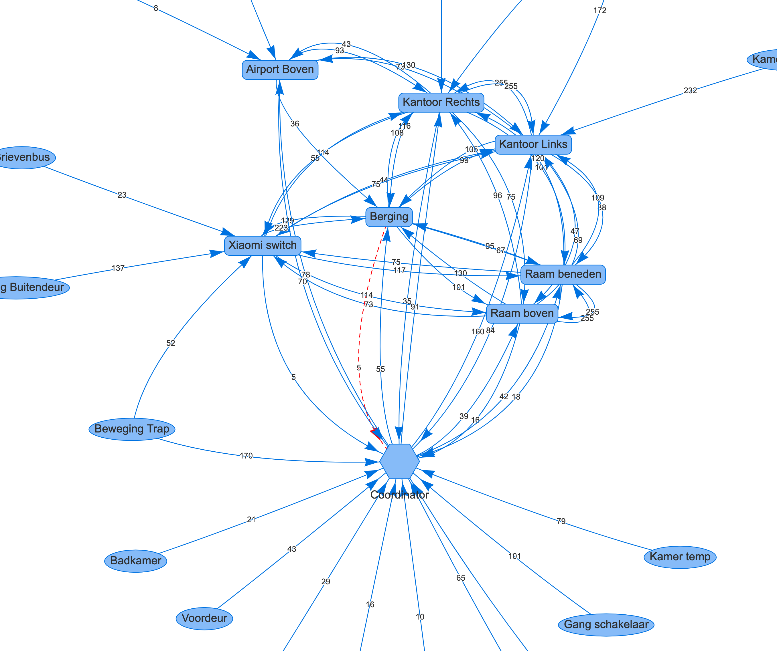

Vraagje alles werk hier goed echter als ik kijk met Zigbee2mqttassistent zie vanaf de Ikealamp "Berging" een rode lijn terug lopen naar de coordinator.
Kan iemand dat verklaren?
Afbeeldingslocatie: https://tweakers.net/i/q3Jnrfyvcz9DMZ-M0ydC0dyKHt8=/800x/filters:strip_exif()/f/image/bhHBy5JQDITT2rljMB4VFh6N.png?f=fotoalbum_large

Ik kan je geen antwoord geven, maar hoe krijg je die networkmap graphics?
Zitten gewoon in die assistant.

Die rode lijn is een router
Afbeeldingslocatie: https://tweakers.net/i/IZZS7yI-Xi-agz3KoqLlOPoKuwY=/f/image/Os9QOkzRlslf3poVKlgJ7GBn.png

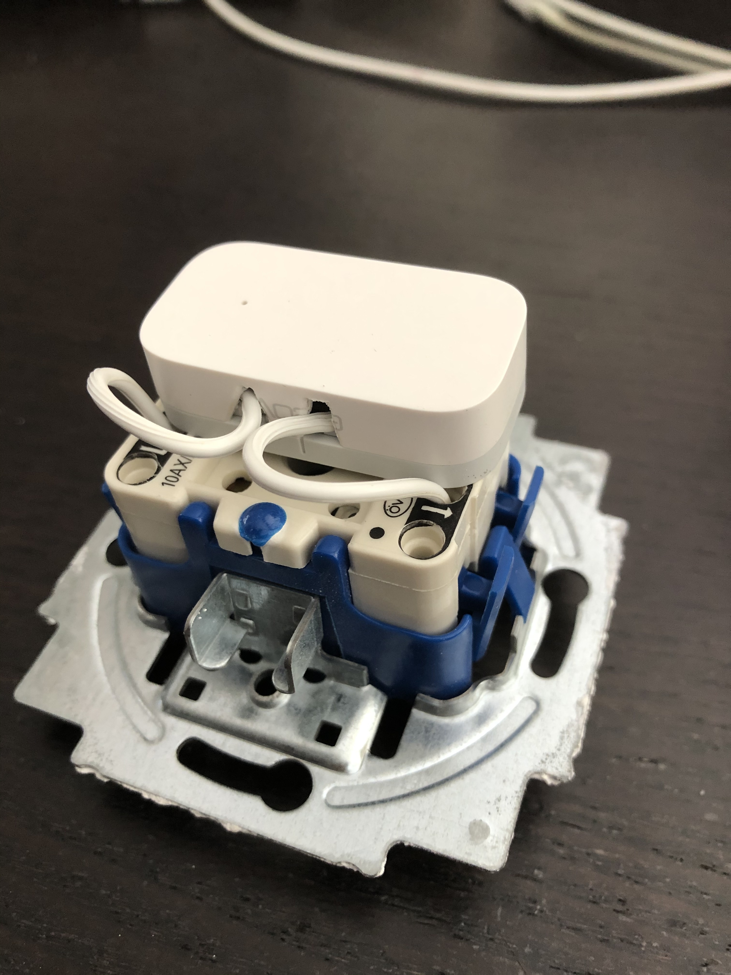

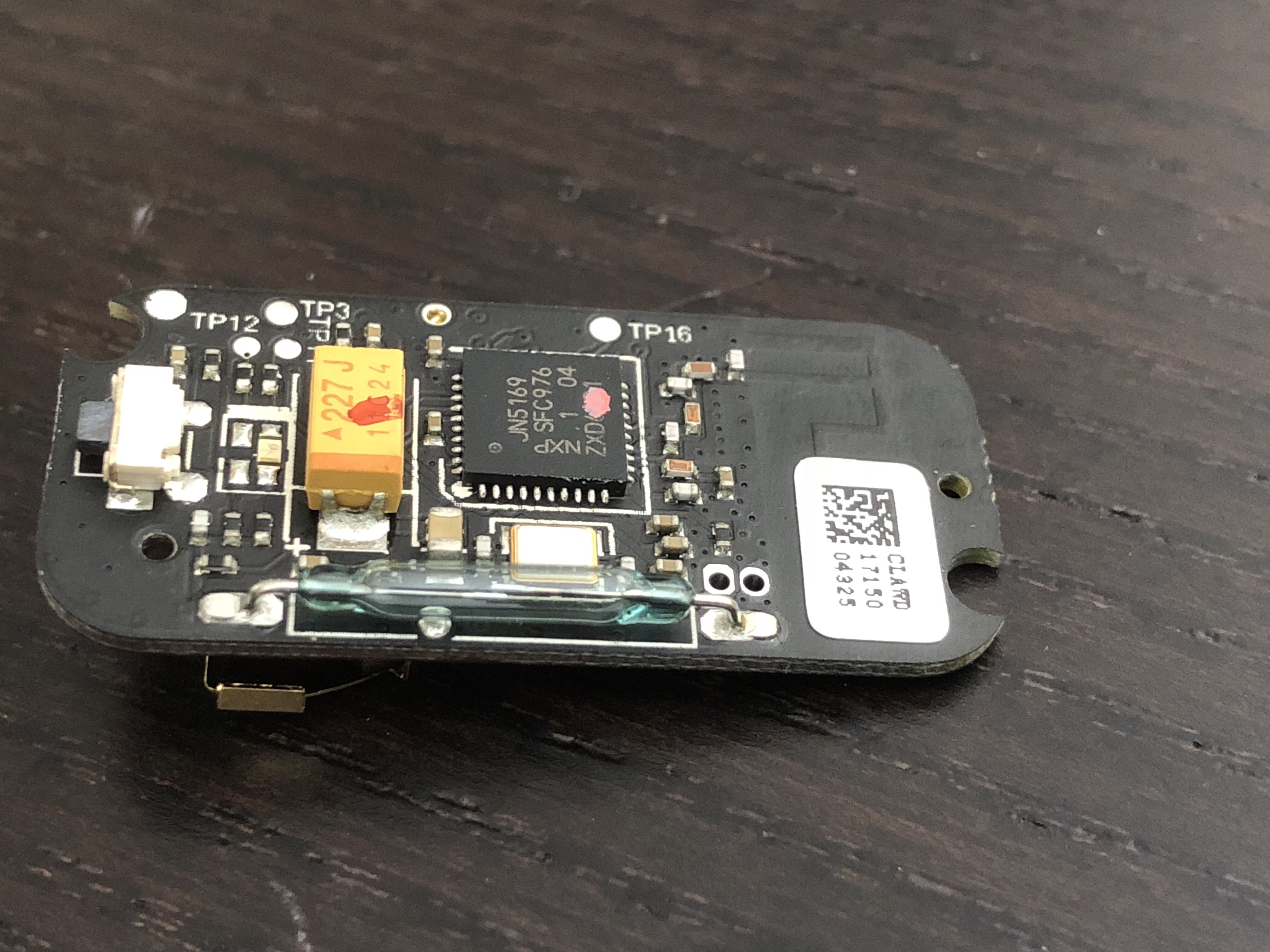

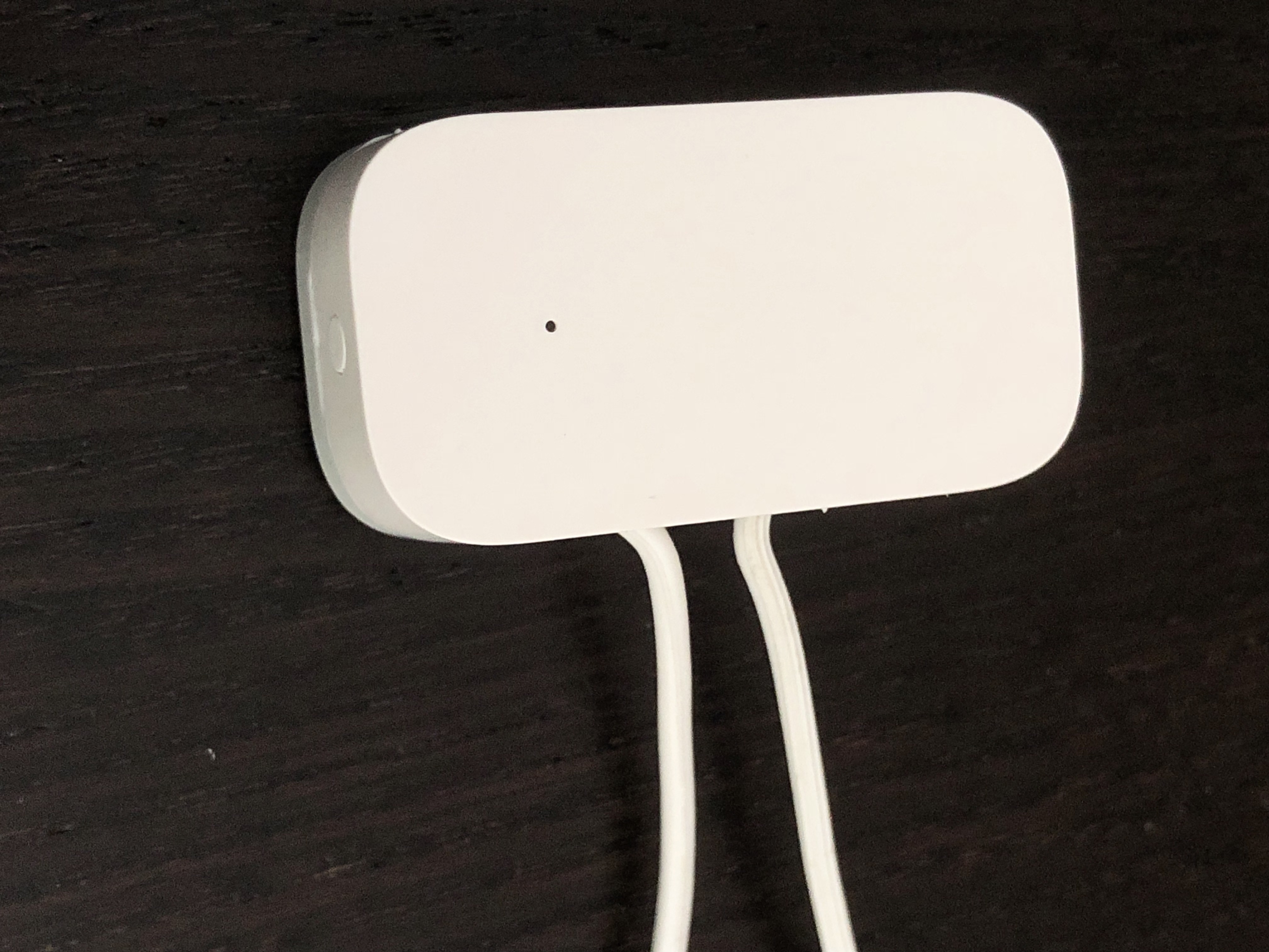

Ik verbind de stroom door zodat de schakelaar stroomloos wordt en er altijd spanning op de lampen staat, Door twee draadjes te solderen aan het gedeelte wat normaal door de magneet aangestuurd wordt kun je de magneet weglaten en op de schakelaar aansluiten. Via deze schakelaar kun je dan een lamp of een hele scene aansturen....
Zojuist wat foto's gevonden:
Afbeeldingslocatie: https://tweakers.net/i/ekjSJZkfbrYlJq0q0d1b60W_YsY=/800x/filters:strip_icc():strip_exif()/f/image/ke8u2zHgx7QOdFwPyG0iJyxi.jpg?f=fotoalbum_large
Afbeeldingslocatie: https://tweakers.net/i/c9qmtSvwRrQFsD39srWGTapiT5U=/800x/filters:strip_icc():strip_exif()/f/image/6tdxxbfsjvhdXcVh4IzdYnJX.jpg?f=fotoalbum_large
Afbeeldingslocatie: https://tweakers.net/i/-M5mBZmt1atpNhKKV0GPvgYko7I=/800x/filters:strip_icc():strip_exif()/f/image/FTuFbQOBkkBj2jDMd8c7EmjI.jpg?f=fotoalbum_large

Door de zigbee2mqttassistent te installeren

Thanks, maar ik heb maar bij een router (heb er meerdere) de rode lijn. Heb ook het idee dat rood (in algemeen dan) niet goed is >:)

Dat ziet er cool uit. Dus nu zal de schakelaar de magneet simuleren als ik het goed begrijp.
  • bing69
  • Laatst online: 26-11 13:36
CypherMK schreef op vrijdag 27 maart 2020 @ 17:22:
Goed begrepen, en goedkoop! Plus wat ik al zei, je kunt ook een hele scene aan/uit zetten!

De schakelaar sluit het contact wat anders de reedswitch zou doen als je er een magneet bij houdt.

@CypherMK
Ik ben absoluut geen expert op het gebied van Zigbee maar volgens mij worden er ondanks het mesh-netwerk wel 'standaardroutes' aangehouden (routing scheme) vanuit de coördinator, via routers van en naar endpoints. Op het moment dat routers wegvallen in het netwerk komen berichten dus niet aan en worden nieuwe,alternative routes gezocht en gedefinieërd. Dit is denk ik precies de vertraging die je ervaart, want de berichten komen wel aan en worden dus weldegelijk verzonden, dankzij alternatieven in het mesh-netwerk.
Een parktisch voorbeeld hiervan is het gedrag dat Xiaomi sensoren vertonen. Deze kunnen dagenlang niks doorsturen als ze hun 'vaste' router niet kunnen vinden. Vervolgens zoekt deze (na dagen) op eigen houtje een nieuwe router en werkt het weer zoals verwacht. Een workaround voor dit gedrag is overigens de sensoren in pairing modus zetten, dan pikt deze direct een nieuwe router. Dit is in lijn met mijn voorgaande redenatie.
Je kunt proberen je problematische endpoints te repairen en ze naast de gewenste router houden (in de hoop dat dit de 'standaardroute' wordt). Dan zou het uitschakelen wellicht geen impact (meer) hebben omdat deze niet meer van die route uitmaakt. Door het mesh-netwerk zijn er alternatieve routes beschikbaar, maar ik denk dat Zigbee niet is ontworpen om een continu variërend netwerk met wegvallende en terugkerende routers real-time in de lucht te houden.
Maar nogmaals, dit is allemaal hypotetisch. Correct me if I'm wrong!

  • CypherMK
  • Laatst online: 25-11 22:40
Bojan023 schreef op zaterdag 28 maart 2020 @ 16:12:
@CypherMK
De Xiaomi bewegingssensor is ook verder het probleem niet. Het gaat om de andere lampen in mijn netwerk.
Als ik een netwerk map maak met de lampen van de badkamer ingeschakeld en eentje waarbij ze uitgeschakeld zijn, dan zijn alle routers en endpoints gewoon verbonden met elkaar. Maar dan toch die vertraging. Ik heb het idee, dat die switch in mijn badkamer de meest 'dominante' rol speelt hierin.
Misschien moet ik toch maar eens de schakelaars aan de muur gaan blokkeren. Ik heb nog een IKEA afstandsbediening liggen die ik daar dan kan installeren.
Iemand een idee hoe je een dubbele muur schakelaar kunt blokkeren eventueel?

  - id: 110update_networkmap
    alias: "Zigbee Map updaten"
    initial_state: on
    trigger:
      platform: time_pattern
      minutes: '/10'
      seconds: 00
    action:
      service: zigbee2mqtt_networkmap.update
script:
  '1548599973233':
    alias: Zigbee Map Update
    sequence:
    - data: {}
