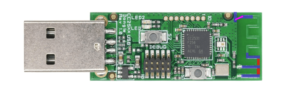

Ik heb twee Philips hue lampen aangeschaft en wil waarschijnlijk ook nog 1 of 2 ikea lampen aanschaffen. Nu bestuur ik de Hue lampen met Bluetooth via Android, maar dat werkt toch niet helemaal optimaal. Ik zou ze bijvoorbeeld ook met iftt willen bedienen, of een klein fysiek knopje kopen dat ik dan bijvoorbeeld naast de bank kan plakken (ik zag ergens dat ikea dit heeft?).
Als dit mijn wensen zijn, voldoet deze stick met Zigbee2mqtt dan of kan ik beter gewoon een hub van Philips of ikea kopen? En daarbij, heb ik genoeg aan alleen deze stick (die ik dan aan stekker hang oid) of werkt die op zichzelf nog niet zonder iets als een raspberry pi? Ik heb de documentatie wel doorgespit maar kwam hier toch nog niet uit.
  • francisp
  • Laatst online: 12-05 09:17
Je hebt niet genoeg aan de stick, je moet de zigbee2mqtt software ergens op draaien. Een Raspberry Pi, een PC, ... En best ook nog controller software die iets doet met de mqtt berichten die zigbee2mqtt uitstuurt.

Ik wil een aantal routers gaan installeren in het huis om overal bereik te kunnen krijgen. De meest makkelijke manier is natuurlijk om de cc2531 met antenne te bestellen bij Ali en deze in een USB-plug in de stopcontacten te doen.
Lees op https://www.zigbee2mqtt.i...eate_a_cc2530_router.html, het alternatief om zelf een 2530 router te maken die beter bereik zou hebben.
Maar technisch is de cc2531 en cc2530 behalve de USB functie toch hetzelfde? Het HLK-PM03 element waarover wordt gesproken is enkel de equivalent van de USB-220 lader.
Ik snap nog niet waarom de CC2530 als router wordt aanbevolen vs de cc2531 met antenne.
  • Heronimo
  • Laatst online: 19:23
rolandb schreef op zaterdag 2 mei 2020 @ 07:33:
Andere optie zou nog de slimme stekker of signaal versterker van IKEA Tradfri kunnen zijn. Dan ben je voor een tientje per router klaar en heb je er meteen een slimme stekker bij. Zie ook: https://www.zigbee2mqtt.io/devices/E1603_E1702.html
  • Hmmbob
  • Laatst online: 01-10 12:53
Kan je niet ergens de hierboven genoemde slimme schakelaars kwijt, of een zigbee lamp? Dat zijn ook routers.

  • HeSitated
  • Laatst online: 29-07 20:36
Zit het verschil niet in een veel betere antenne?

  • Saturnus
Kvn schreef op dinsdag 9 juli 2019 @ 12:00:
CC2531 Antenne mod howto
1. Kras bij de rode stukken de volledige trace weg.
2. Schraap de blauwe stukken schoon tot op het koper
3. Vertin de blauwe stukken even licht
4. Plaats de antenne (de 2 pootjes onderaan het PCB), de 2 pootjes + pin van de antenne bovenaan
5. Verhit de pootjes van de antenne en soldeer vast.
6. Maak een verbinding met de groundplane van het PCB bij het roze streepje (met een klein stukje draad of wat soldeertin)
Done :)
Deze gedaan. Alles goed geschraapt en de poten van de antenneverbinder klemmend gemaakt zodat er zelfs zonder soldeer al contact is en niet alle kracht op de soldeer aan komt. Helaas eerder achteruitgang dan vooruitgang. Zou aan de software of routers (3x OSRAM Smart pluggen) kunnen liggen. Zijn link quality waarden altijd correct? Sommige zijn 0-10 maar werkten wel altijd goed. Nu is het twijfelachtig geworden. Aantal communicatieproblemen gezien.
Wel jammer. Ik zou deze mod alleen proberen als je zeker weet dat je signaalproblemen hebt. Als alles wel goed werkt, maar je denkt te willen verbeteren...think again...
