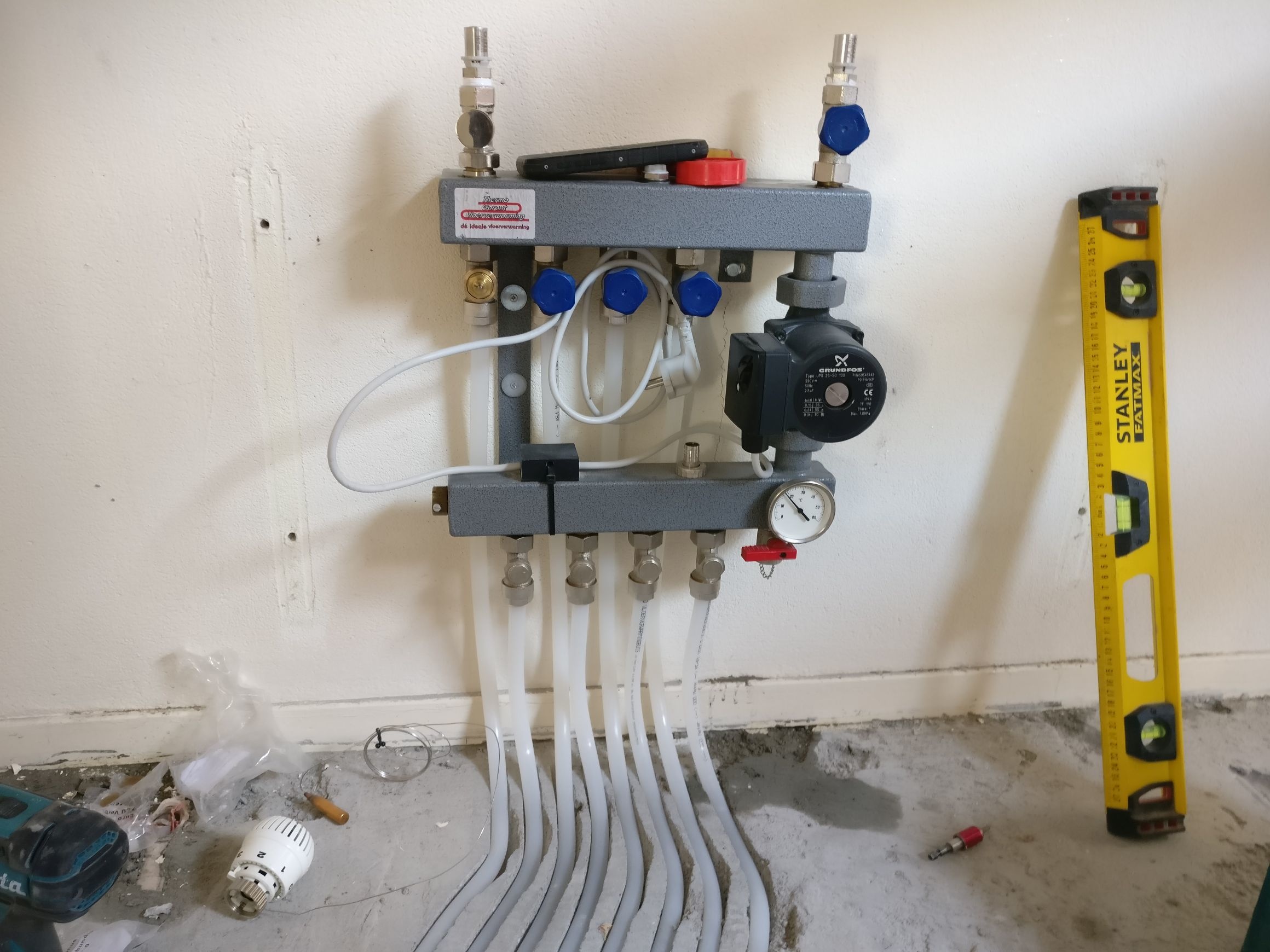

Bedankt voor dit advies!
Gisteren de hele dag bezig geweest om 25x2,5 flex door een smalle koof en kruipruimte te krijgen. Mijn vrouw had de leidinggevende functie en dat ging erg goed. Wat het beste voor mij werkte was om de flex buis van beneden naar boven te trekken met behulp van de oude RVS-leiding. Met het juiste koppelstuk heb ik de oude buis verbogen (langs het schuine dak) en zo de leiding naar boven getrokken. Wel steeds afwisselen met de kruipruimte en de zolder.
Ook gelijk maar de open (meng)verdeler vervangen voor een LT-C (composiet) van Robot zonder pomp. De flow was eerst onder de 10L/min (<0,6m3/h. Nu is dit (zonder extra pomp van de vv-verdeler) 24L/min (bijna 1,5m3/h) en geen gezoem meer van de vv-pomp in de trapkast (hoorbaar in de woonkamer). De WAF is nu al gestegen.

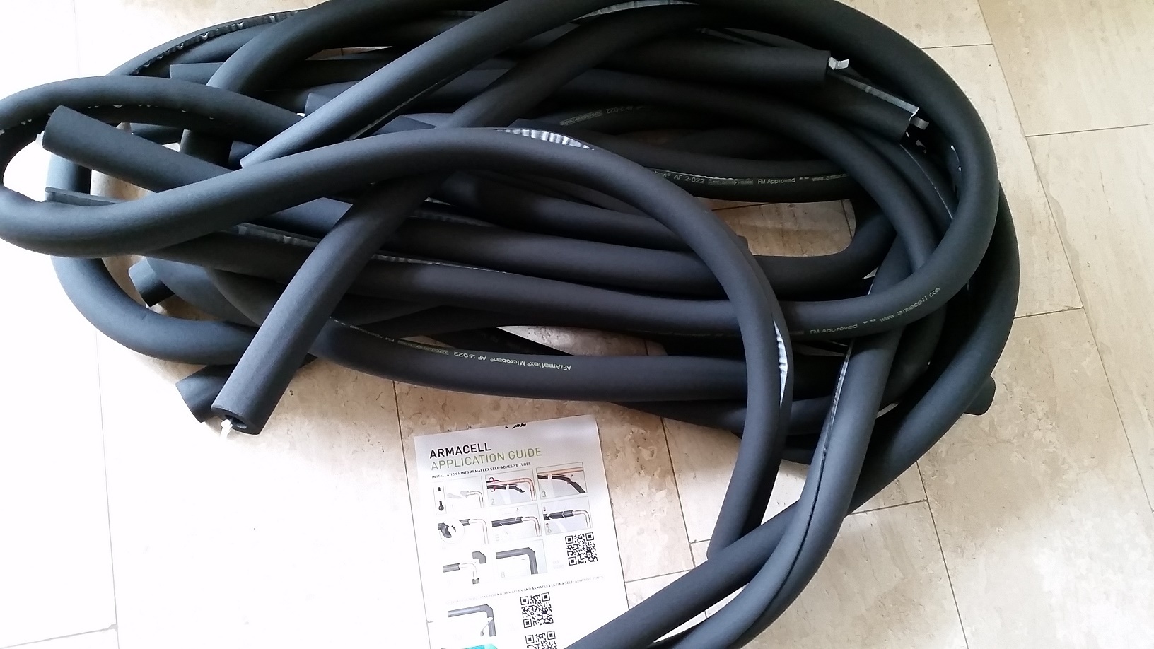

Vrijdag kwam een doosje Armaflex aan uit Marl, Duitsland (scheelt fors in de prijs).
Armaflex
De lange leidingen in de kruipruimte zijn eenvoudig te isoleren; bij de WP is wat snij- en plakwerk vereist om al die haakse koppelingen, bochten en U-bocht op de boiler te maken.

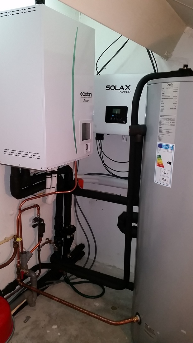

Afbeeldingslocatie: https://tweakers.net/ext/f/ylsh9Qob3FJue2tPEGGOR0yX/full.jpg
Werkt goed die isolatie: kreeg het er warm van op de zolder... B) ...of was dat toch die 31 graden :+

  • Remco45
  • Laatst online: 06-11 23:04
@dunklefaser @Grolsch Klopt, bovendien zorgen 44 panelen in Oost-West opstelling voor voldoende elektrische energie 8)
Mitsubishi Zubadan 11,2 kW; 14500 Wp (6100 Oost en 8400 West)

Heren, even een kleine off-topic vraag, afgezien van het mogelijk waterballet kan ik onderstaande vloerverwarming verdeler 1 op 1 uitwisselen met een kunststof LTV verdeler van Robot. En dan doel ik voornamelijk op de slang aansluitingen van de lussen, allemaal euroconus denk ik, maar kan ik deze zomaar oversteken op de nieuwe verdeler zonder iets van gereedschap / koppelingen?
Afbeeldingslocatie: https://tweakers.net/ext/f/tFdQ9SENAiRMRMGjk7uo34Yu/medium.jpg
Of heb ik betere / andere opties die ik kan overwegen voor de warmtepomp migratie?
  • timovd
  • Laatst online: 06:45
timovd
Voorsprong door techniek
@TriLithium, Ik heb dat vorige week nog gedaan. De afsluiters kun je laten zitten op de oude verdeler.
[ Voor 10% gewijzigd door timovd op 04-06-2019 13:57 ]

Zojuist de laatste stukjes Armaflex aangebracht en de post uit de bus gehaald: Subsidie is binnen waarmee ik nu ook een Mitsubsidie heb *O*
Remco45 schreef op maandag 3 juni 2019 @ 23:12:
Dat zou betekenen dat het gaat om het compenseren van stilstandverliezen.
Na het eten even gebeld met Dhr. Eschmann van het Wärmepumpen-Testzentrum WPZ uit Zwitserland (zijn naam stond op een document dat ik gisteren op internet vond).
Hij gaf een keurige uitleg; hieronder de belangrijke punten:
  1. Het gaat inderdaad om de compensatie van stilstandverliezen.
  2. Zodra een vat op een voorgeschreven wijze op temperatuur is gebracht en de WP uit is gegaan, moet het elektrisch verbruik worden gemeten over tenminste 48 uur: na die 48 uur telt alleen de laatste lopende cyclus nog mee. Het verbruik wordt gedeeld door de tijd.
  3. De fabrikant kan - binnen grenzen - zelf bepalen wat de gewenste temperatuur is!
  4. Fabrikanten vinden andere uitkomsten belangrijker, zoals de maximale hoeveelheid warm water dat in 1 keer kan worden afgenomen. Een fabrikant kan daarop sturen waardoor bepaalde deeltesten - zoals Standby Power Input - een iets slechtere uitkomst geven dan dat technisch haalbaar zou zijn.
  5. Mede daardoor kunnen de getallen niet zo maar onderling worden vergeleken.
Heb maar niet gevraagd of er al sjoemelsoftware is gevonden :+

  • koevlaas2
  • Laatst online: 23:49
koevlaas2
AUijtdehaag schreef op dinsdag 4 juni 2019 @ 17:13:
@Grolsch
De fotos gemist van @koevlaas2 zijn Joule?
Of was dat een incident?
Ik heb dit 2x gehad, heb nu weer een Joule vat maar met een 25L Airfix A expansie vat ertussen.
  • AUijtdehaag
AUijtdehaag
@koevlaas2
2x een maandagochtend exemplaar gehad na St Patricks day zeker... :o
Maar ben benieuwd of het helpt (hoop van wel)
