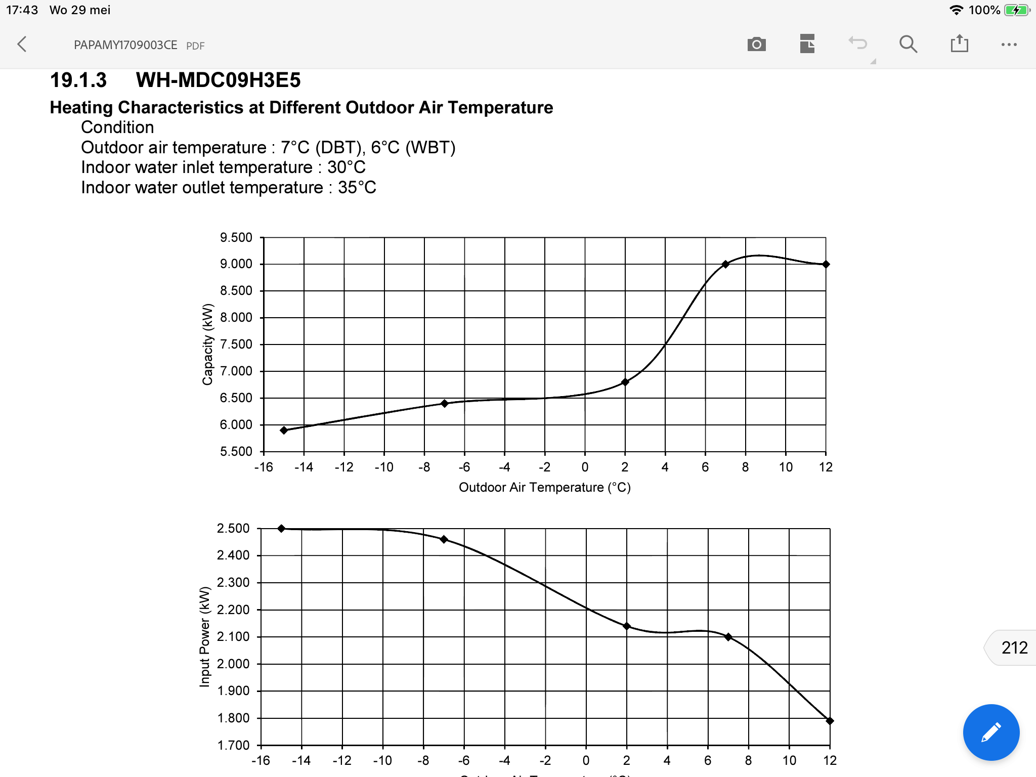

Ja dat zou goed kunnen dat het vermogen van een die Panasonic dan geen 9 kW meer is. Panasonic geeft er ook weinig info over in z`n specificaties.
De specificaties van Hitachi rasm-3vne zijn wat dat betreft een stuk completer (behalve Mitsubishi de meest complete info die ik gevonden heb).
http://www.dalyrenewables.com/Hitachi_Yutaki-M.pdf
De Hitachi heeft bij hoge buitentemperaturen en hoge aanvoer juist een wat hoger vermogen
Water 47/55°C, Ambient 7db/6wb°C 7.5 kW (nominal) (9.2 kW max)
Water 30/35°C, Ambient -7db/-8wb°C 5.8 kW (nominal) (6.7 kW max)

  • t.oswald
  • Laatst online: 29-03 20:12
busscherski schreef op woensdag 29 mei 2019 @ 11:24:
Die redenatie snap ik niet.
Zoek je dit soort gegevens? Specificatie gegevens te over dacht ik.
https://www.climamarket.b...loads/SM-WH-MDC05H3E5.pdf
https://www.panasonicproc...A2W_2018_DesignManual.pdf
Afbeeldingslocatie: https://tweakers.net/ext/f/UNN1yNFTbFVNPE9XFgpxszb9/thumb.png
WH-MDC05H3E5, 5600 Wp zonnepanelen, 2 infrarood bad- en werkkamer, SWW Auer Edel water 100L, Daikin 2MXM50M9 airco met FTXM35N en FTXM20N

@t.oswald
O dankje, het is er wel maar ik had beter moeten zoeken.
