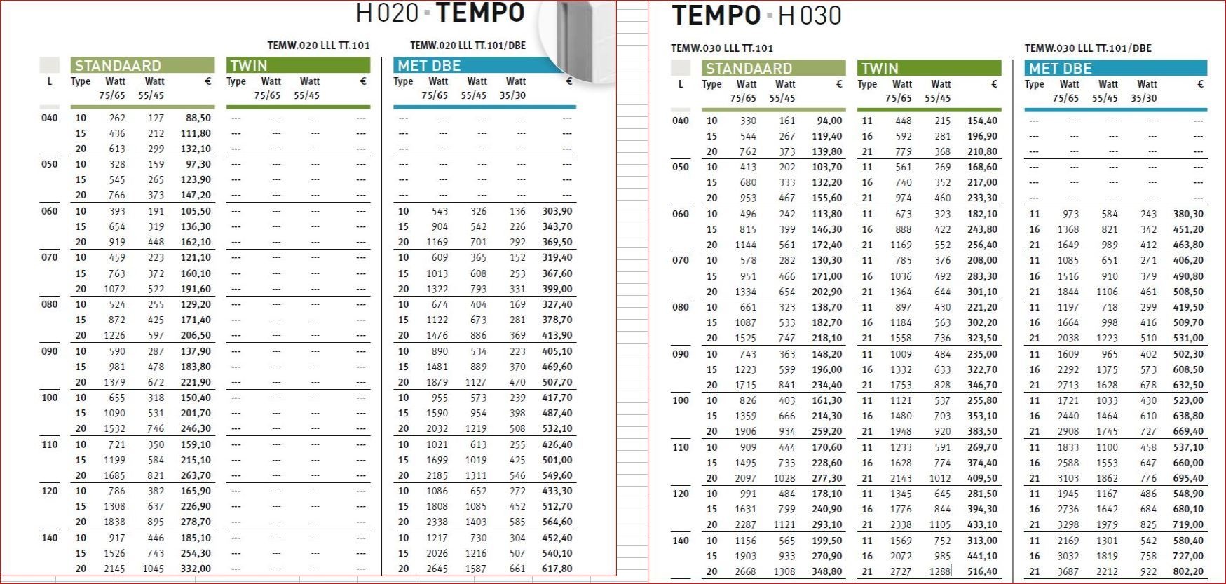

Ta verlagen door vervangen JAGA's.
Ik denk erover om mn 2 jaga's (tempo H20 L140 type 20 met DBE's) te vervangen door jaga's tempo twin H30 L140 type 21.
Bij DBE-werking en Ta 35c geeft (volgens de jaga-docu) de H30 L140 type 21 922watt ipv 661watt (H20 L140 type 20)
Dit zou ongeveer 25% meer warmteafgifte kunnen betekenen.
wie kan hier iets over roepen cq heeft er ervaring mee?

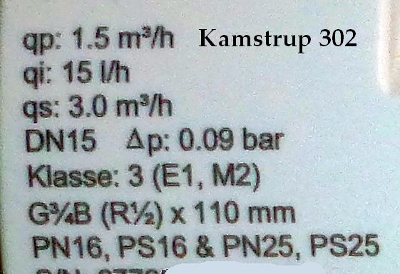

  • dunklefaser
  • Laatst online: 17:24
dunklefaser
Point Of KnowReturn
@B152 Dacht ik al, maar met de ca. 24 cm "vernauwing" heb je geen last van gereduceerde flow (of hogere weerstand).
De nominale (optimale) flow voor de kamstrup is bij DN25 wel 2,5 m³/h! (minimale meetfout).
Bij 7 kW max.! en een ΔT van 4K heb je een flow van 1,5 m³/h, optimaal voor de DN15 uitvoering .
Bij 5 kW kom je bij maximaal! vermogen op 1,1 m³/h.
(Het e.e.a. is ook op de Kamstrup website te vinden)
YMMV
Edit: hydraulische specs Kamstrup302 Qn1,5
Kamstrup302 Qn1,5
[ Voor 22% gewijzigd door dunklefaser op 08-01-2019 20:56 . Reden: hydraulische specs toegevoegd ]
  • B152
  • Laatst online: 15-10 16:00
dunklefaser schreef op dinsdag 8 januari 2019 @ 20:38:
YMMV
Ik snap wat je bedoeld maar toch zou een DN15 op de onderbuik niet goed voelen :+ . Misschien kom ik binnenkort wat tegen op MP en anders voor de nieuwe uit de topicstart.

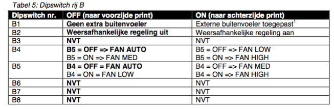

  • Bram-Bos
  • Registratie: December 2015
  • Laatst online: 04-10 20:31
Shifty-PK schreef op dinsdag 8 januari 2019 @ 21:01:
Dank voor de snelle reply!
Tr en ta kan ik niet uitlezen. Via de honeywell thermostaat geeft die in het service menu de waarde 0 terug op beide. Als de CV erbij aan staat dan is de retour rond de 38 dus zal dit bij de elga ook wel zijn. Wellicht verklaard dat waarom het vermogen beperkt als ze beide aan staan?
Ik heb hem ook nooit harder dan 600watt zien draaien. Verder is geluid van het apparaat nooit in de 5 jaar een probleem geweest wat wellicht onderbouwd dat die altijd op 50% heeft gedraaid. Hiervoor werd maar de helft gebruikt van het huis en was het vermogen afdoende.
Dan maar contact opnemen met techneco denk ik of zijn er nog andere ideeën?
Staat de dipswitch B4 wel op OFF?
Wand-temperatie in een A+++-monument uit 1865 met een Pana Mono. Gasloos sinds juli 2017. De afsluitboete bestaat niet

  • Bram-Bos
Shifty-PK schreef op dinsdag 8 januari 2019 @ 21:57:
Ja die staat uit. Hierdoor draait de CV ook onder als de temp onder de 19 graden gevraagd wordt. Ik snap alleen niet zo goed waarom dit iets met het halve vermogen heeft te maken?
Sorry, ik veronderstel vanwege je Carrier buitenunit dat je een oude firmware hebt, en dat B4 en B5 samen nog een vermogensbegrenzing kunnen instellen. Zoals dit schema uit de installateurshandleiding 2015.
Afbeeldingslocatie: https://tweakers.net/ext/f/IkvQguznSiVGffI7xmFsSabb/full.png
Met die vermogensbegrenzing (B4 ON; B5 OFF) draaide mijn Elga vroegâ max 600W. Vandaar mijn gedachte
  • hansdegit
  • Laatst online: 22-10 08:01
B2 t/m B8 hadden in 2013 geen functie, zie ik zojuist in mijn handleiding
Gitje's Stroomfabriek: 6095 Wp Yingli Panda, 2520 Wp Suntech, Tigo Monitoring & Schaduwmanagement, Kostal Piko 10.1

Zojuist geprobeerd...niet direct verschil, in elk geval niet meer vermogen, misschien zelfs minder maar zal er wat langer mee moeten testen.
hansdegit schreef op dinsdag 8 januari 2019 @ 22:14:
Klopt...zo staat het ook in de handleiding uit die tijd.
Bram-Bos schreef op dinsdag 8 januari 2019 @ 22:11:
Mijn reactie hiervoor was eigenlijk op A4 bedoeld ipv b4. Het zou een logische verklaring zijn geweest en een eenvoudige oplossing. Helaas.
[ Voor 76% gewijzigd door Shifty-PK op 08-01-2019 22:24 ]
B2 weersafhankelijke regeling had wel degelijk bij de laatste carrier uitvoering een functie...
Stond niet in de handleiding maar kan je er zelf bij maken.
[ Voor 9% gewijzigd door Ramon_1984 op 08-01-2019 22:20 ]

Shifty-PK schreef op dinsdag 8 januari 2019 @ 22:16:
wordt techneco bellen :)
