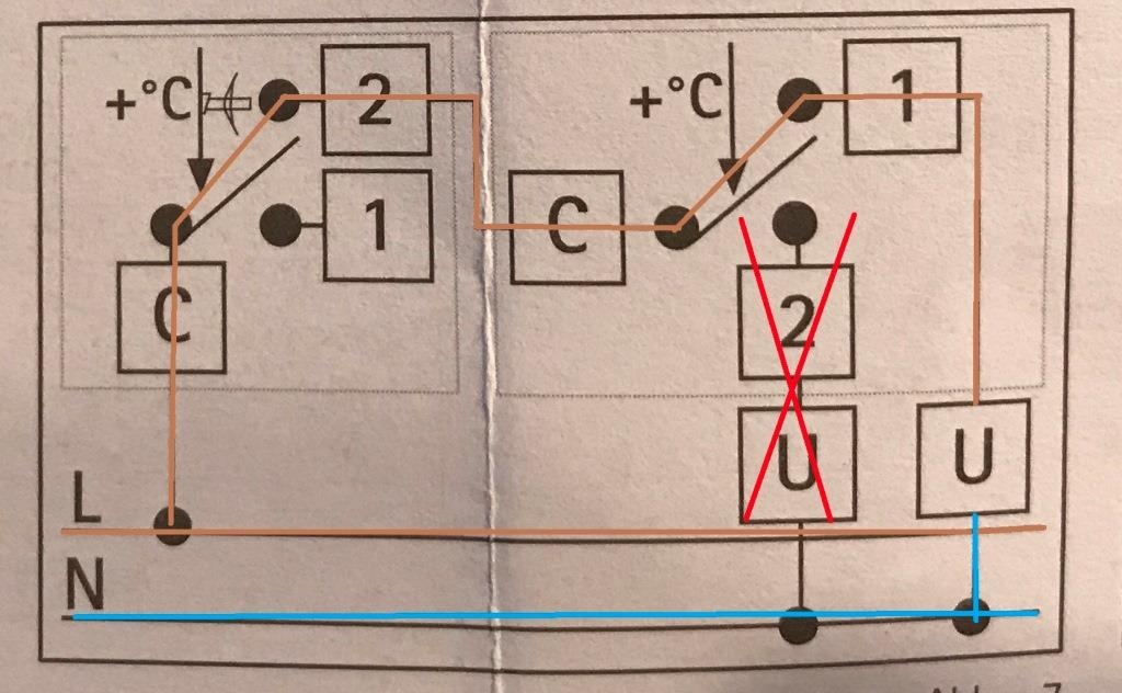

In mijn warmwatervat zit naast een spiraal ook een electrisch element. Deze wil ik graag aansluiten voor het legionella programma.
Ik heb hiervoor een SONOFF TH16 van daaruit gaan er drie draden naar de thermostaat, maar dan loop ik vast op.
Hieronder de plaatjes van de handleiding van de themostaat:
Afbeeldingslocatie: https://i.ibb.co/HFpXkWP/82-B12812-4-A03-44-BB-8585-0-DBABFCF754-C.jpg
Handleiding:
Afbeeldingslocatie: https://i.ibb.co/jGXQtjh/6-F080603-0-A6-A-4-A1-A-859-B-18-A406418161.jpg
Schema:
Afbeeldingslocatie: https://i.ibb.co/Jy1qdMM/1-DDDB29-E-2-E1-D-4-CE2-A8-C9-8-CEDC36-B19-EF.jpg
Aansluiting van het electrisch element:
[img]Afbeeldingslocatie: https://i.ibb.co/LgP8CYx/Knipsel04.png
Ik denk dus dat de aansluiting als volgt moet:
Aarde (Groen/Geel) naar Sonoff TH16 dan via de aarde klemmen op de thermostaat naar de (E) klem op de immersion heater
Daarna kom ik er niet helemaal uit. Ik wil de immersion heater uit laten gaan boven een bepaalde tempertuur, dus moet dat denk ik doen via klem 1. Maar hoe precies?

zw7 schreef op zondag 6 januari 2019 @ 13:47:
Handleiding:
Schema:
[img][Afbeelding]
Op het schema zie je dat alleen de fase geschakeld word.
Afbeeldingslocatie: https://tweakers.net/ext/f/pZ7hZlB3ZhrjtH4Cdo1ShkPO/full.jpg
De draad tussen 2 en C van maxTherm naar regelthermostaat lijkt er al te zitten.
De voeding komt dus binnen op C aan de linkerkant en gaat van 1 rechts, naar U. U is je element.
Nul en PE sluit je rechtstreeks op het element aan.
Om de Sonoff master te laten zijn, zet je de regelthermostaat hoger dan de gewenste waarde op de Sonoff.
[ Voor 6% gewijzigd door Oxellaar op 06-01-2019 21:20 ]

  • zw7
  • Laatst online: 12-10-2025
zw7
Oxellaar schreef op zondag 6 januari 2019 @ 14:11:
Om de Sonoff master te laten zijn, zet je de regelthermostaat (B) hoger dan de gewenste waarde op de Sonoff.
Super bedankt! @Oxellaar Dit lijkt goed te werken. Heb hem nu zo aangesloten dat er een lamp aangaat om te testen en dat werkt. Het electrische element zal dan ook wel werken ga ik maar vanuit.
Waar ik nu wel achter kom is dat je in die SONOFF niet een timer kan programeren die ook op temperatuur wat doet. Dus bijvoorbeeld op zondagmiddag tussen 03:00 en 04:00 het relais aanschakelen tot de temperatuur boven de 60 graden komt. Je kan of een timer inschakelen of een temperatuur inschakelen bij de auto functie maar geen combinatie van beide.... Of ik zie iets over het hoofd.
  • koevlaas2
  • Laatst online: 01-11 18:11
koevlaas2
zw7 schreef op zondag 6 januari 2019 @ 18:48:
Een uurtje inschakelen is echt tekort, zal je vies tegenvallen zo'n 3 kW element dat gaat uren duren.
