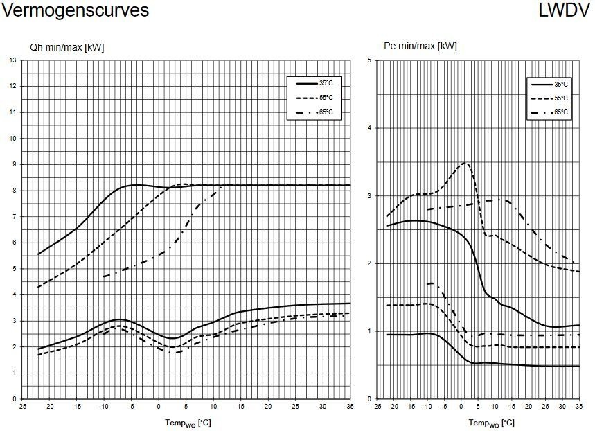

Nog een "dingetje" met die warmtepomp LWDV van Alpha Innotec:
Check die vermogenslijnen dan:
Vermogenscurves LWDV
Bij 65° watertemperatuur (de 70° wordt niet eens vermeld) is het vermogen van de 8 kW warmtepomp bij -10° nog maar 4.7 kW. Wil je meer vermogen? Dat kan wel, maar dan alleen als je dat met een watertemperatuur van 55 of zelfs 35 af kan. Maar had je niet net die 70° watertemperatuur nodig als het buiten koud is? 8)7 :?
@RobertV70 : Zeker weten dat je dit wilt?

Andrehj schreef op woensdag 2 januari 2019 @ 20:32:
[Afbeelding: Vermogenscurves LWDV]
En houd ook rekening mee dat de 70 graden bij de WP buiten al meteen minder is in het CV water, dus dat 65 graden al heel optimistisch is alss je dat binnen hebt. Die van mij gaat tot 65 graden, maar bij de legionella cycles komt hij met moeite tot 58 graden aan de boiler. Dat water wordt dan 57 of zo en de rest gaat met de heaters.

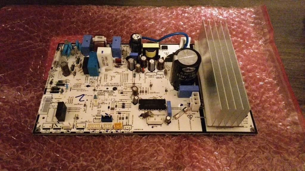

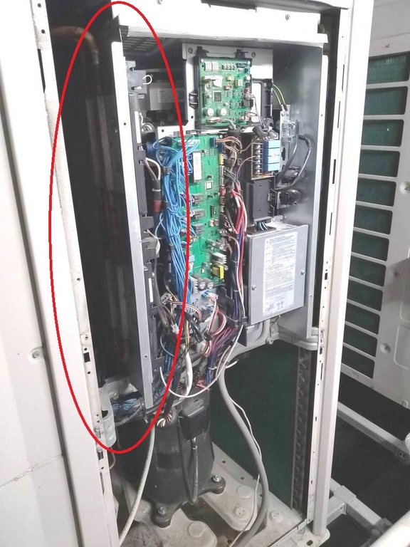

koevlaas2 schreef op woensdag 2 januari 2019 @ 21:47:
Inverterwarmte ??? Een monoblock is toch ook een inverter met dito verlies ?
Doorgaans wordt de inverter (wat de frequentie genereerd) gekoeld met het aangevoerde CV water en dat wil volgens mij niet met koelgas. Daarom zou een monoblock iets zuiniger zijn.
@Wimhaw Heb een Nibe F2120-12. Zit een scroll compressor in van 2.4kW. Die van jou een rotary van 2.2kW en met een COP van 3 en een beetje bij -10 zit je dan zo rond de 7kW

LangeFries schreef op woensdag 2 januari 2019 @ 22:10:
Inverter is een print volgens mij, of bedoel je de compressor ? Die koelt zich dacht ik met het koudemiddel.
Een monoblock is zuiniger omdat er korte koelleidingen inzitten met minimale weerstand en verlies, een poos geleden is dit eens uiteengezet hoe het precies zat.

koevlaas2 schreef op woensdag 2 januari 2019 @ 22:20:
@Oxellaar ?
Ja, is een print met nog wel aardig wat consumptie. Doorgaans wordt die watergekoeld. Die koelleidingen is dacht ik niet zo veel. Juist met een split waren grote afstanden iets minder een probleem. Maar zoals al opgemerkt met de juiste isolatie doet dat elkaar niets. Kwestie van de juiste isolatie diktes kiezen.

  • Oxellaar
Voordat het rendabel is om deze warmte terug te winnen, moet het wel wat meer verlies zijn dan bij kleine inverters. Alleen grote buitendelen hebben een koudemiddelleiding als koeler over de inverter lopen.
Bij de unit op de foto, met een dubbele inverter voor twee compressoren, kan max 250W per inverter terug gewonnen worden..... één compressor heeft een elektrisch vermogen van 6.4kW.
Afbeeldingslocatie: https://tweakers.net/ext/f/MBZTFrJIic54wjvYDUMbqtWE/thumb.jpg
De koelleidingen lopen langs de achterzijde van de inverterprint
Bij een kleine split en verwacht ook monoblock, gaat het met luchtkoeling. Want zie niet in waarom het met water, makkelijker warmte terug winnen is, dan met koudemiddel. Ik denk eerder dat het andersom is.
Bij L/W en L/L zit een koelblok in de luchtstroom van de ventilator in het buitendeel.
Afbeeldingslocatie: https://tweakers.net/ext/f/zmdSi1BHVgKVlgL2SkuqWC3C/thumb.jpg
Dit is de main print van een 3.5kW LG split en ligt ondersteboven, bovenin de unit.
Het alu blok steekt door een opening, richting de ventilator.
Volgens mij zit de "winst" van een monoblock grotendeels in het kleine koudemiddelcircuit.
Weinig verlies.... al vraag ik mij dat sterk af als ik de belabberde isolatie in sommige mono's zie.
Maar de winst die je in het koudemiddelcircuit hebt, die heb je anderzijds weer als verlies in het watercircuit.
Ik denk dat het verschil, afhankelijk van de situatie, wel meevalt.
