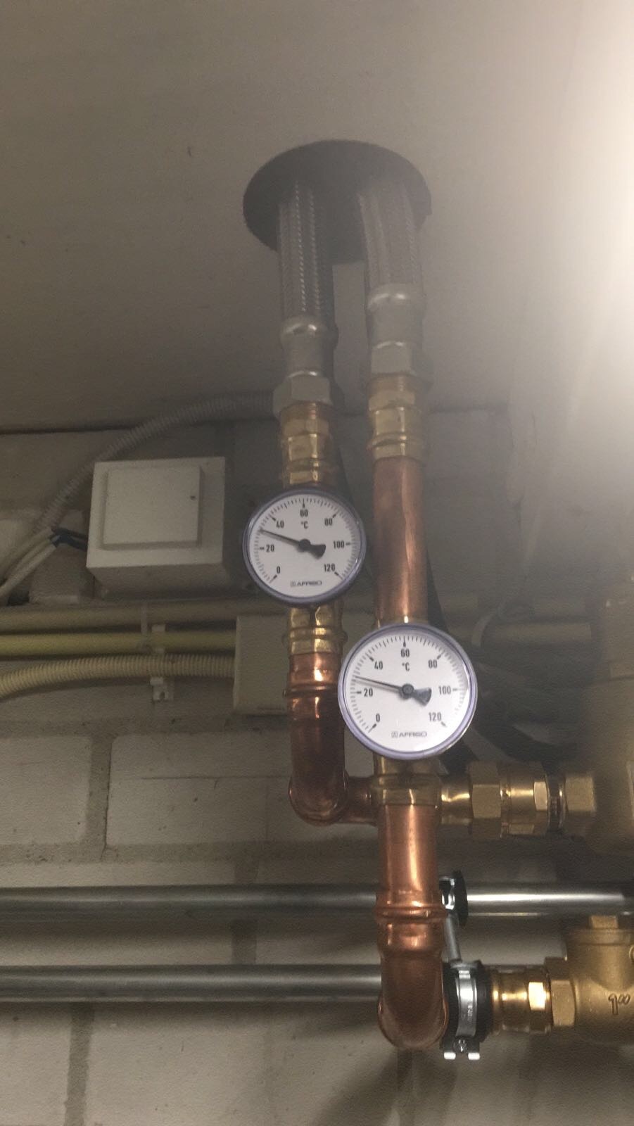

  • AUijtdehaag
AUijtdehaag
@Guido7619
Die atlantic of calypso draait hooguit een uurtje of 1,5 per dag. Dat is een zacht stofzuigergeluid.
Dat kan je gewoon overdag doen.
De binnenunit van mijn warmtepomp draait 12 hr per dag.
Ik zet hem snachts uit, de vloer koelt dan langzaam af, maar temperatuur in huis is voldoende voor de volgende ochtend.
Mijn ecodan binnenunit:
Afbeeldingslocatie: https://tweakers.net/ext/f/F320Tvk1O4VcSMv7o1FmzedS/thumb.jpg
30 cm is geen enkel probleem. Enige kans op bevriezing is bij langdurige stroomstoring.

zie ook de andere reactie. als die 6300x pendelen is, en de 'direct verwarmen' functie veel vermogen geeft, dan verklaart dat opzich wel de situatie. de watertemperaturen liggen steeds behoorlijk gelijk, maar dat vind ik niet zo vreemd aangezien er weinig leiding is(spiraal en zeg 1m leiding van vat naar WP). als glycol idd niet zo goed warmte overbrengt, en de spiraal dat ook nog verminderd, dan telt dit wel bij elkaar op als niet zo efficient.
de flow kan ik alleen aanzetten als je hem uitzet (zit in het installatiemenu). dat is 33L per minuut. met max flow 0x96 (weet niet wat dat betekent).
de verwarmer heeft nog 0 uur gedraaid overigens. die heb ik uitgezet (wel vorstbeveiliging)
opzich is de buffer groot, maar als de WP zijn warmte niet kwijt kan door de glycol/spiraal combi, dan heeft de WP natuurlijk eigenlijk helemaal geen buffer. (alleen de inhoud van de leiding - het vermogen wat ie door de spiraal verliest).

Direct verwarmen stond op 35 toch? Bij instellingen kan je delta t instellen. Bij pana H staat die op 5. Hij verwarmt dan tot 40 graden. Als je die temperatuur niet nodig hebt moet je hem lager instellen. Op de WAR laten draaien gaat tot verbetering leiden. Wacht de analyse van andere Tweakers af.
top thanks.
ja direct verwarmen stond op 35, delta t zal wel 5 zijn dan idd.(niet gewijzigd).
klopt mijn aannamee van de WAR?
1. gedaan, van 30 - 40 gezet. wat betekent dit? dat de WP aangaat als ie onder de 30 graden komt, en dan doorverwarmd tot 40?
14.5 kWP op Zuid, 4x24 CPC heatpipes op Zuid, 1000L Hygienebuffervat met Panasonic WH-MDC09J3E5, Gasloos sinds 2018.

Wat zijn eigenlijk de beste opties voor leidingen vanaf (pana) monoblock op het garagedak. Het eerste deel (dakdoorvoer) zal ik doen met rvs flex.
Monoblock -----> vloerverwarmingsverdeler op BG
Hier heb ik ongeveer 6 meter per leiding nodig. Ongeveer 3 meter tegen de binnenwand van de garage en 3 meter door kruipruimte. Beste optie lijkt mij 28 mm maar soms is deze in bepaalde merken/systemen niet beschikbaar.
Vloerverwarmingsverdeler -----> naar vloerverwarmingsverdeler Verdieping 1
Ook hier ongeveer 6 meter per leiding nodig en lijkt mij de beste optie 25mm.
De vraag is nu meer voor welk systeem ik kies:
stalen cv pijp
Uponor
Rehau rautitan
Nadeel van de laatste 2 is dat deze veelal alleen in grote rollen van 50 meter worden verkocht. Een optie zou nog kunnen zijn dat ik alles 28mm doe. Hoe hebben jullie dit aangepakt?

B152 schreef op maandag 31 december 2018 @ 13:25:
stalen cv pijp
Uponor
Rehau rautitan
ik heb 32mm hoofdleidingen die elk weer gesplitst worden naar 22mm leiding naar de verdelers hier schema
  • AUijtdehaag
AUijtdehaag
@B152
Viega profipress 28 mm (prestabo kan ook)
2x flex + vuilfilter + ontluchter (+ terugslagklep ivm cv ketel) + 2 kogelkranen
Na vuilfilter/ontluchter richting cv splitst het zich in 2en naar 22 mm standaard cv buis 22 mm
Het spul is niet heel goedkoop allemaal en je hebt een perstang nodig.
Afbeeldingslocatie: https://tweakers.net/ext/f/Jb8pjJZR8ij13eVM4uRVPYLk/thumb.jpg

@kmf en @AUijtdehaag Bedankt voor jullie antwoord. Heftige verbouwing ook kmf, ziet er goed uit. Ik neem aan dat het leidingwerk bij jullie door de installateur gedaan is? Ik wil het graag zelf doen om kosten laag te houden :)
  • kmf
kmf
B152 schreef op maandag 31 december 2018 @ 13:58:
Meerdere partijen. Kan het niet zelf doen, want ik heb materieel niet.
De hoofdleidingen en vertakkingen naar de verdelers zijn door de aannemer gedaan. Logisch, onderdeel van de verbouwing.
Verdelers en vvw-leidingen door de VVW-boer.
De leidingen van warmtepomp naar buffervat door @koevlaas2
En de zonneboiler door de zonneboilerinstallateur.
[ Voor 3% gewijzigd door kmf op 31-12-2018 14:09 ]
  • AUijtdehaag
AUijtdehaag
@B152
Alles zelf gedaan. En ben al 4 jaar bezig hahaha
[ Voor 34% gewijzigd door AUijtdehaag op 31-12-2018 14:19 ]

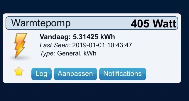

Welke model WP heb je precies?
Bij een 9KW H 1 fase mono is 405Watt, S0 meter gemeten, het minimum. Zie plaatje van nu. Ta28, 19Hz.
405
Gasloos. Mitsubishi scr-m60v-200d-set. Zonnepanelen 5760wp. Marstek Venus E V2. 5,12 KWh

pleio65 schreef op dinsdag 1 januari 2019 @ 10:59:
[Afbeelding: 405]
Ja die H serie lijkt verder terug te kunnen moduleren als de vorige versie's.
De 5kW gaat zelfs naar de 200W

Rol-Co schreef op dinsdag 1 januari 2019 @ 11:07:

Stroomverbruik gisteren, 4,5kWh :P
