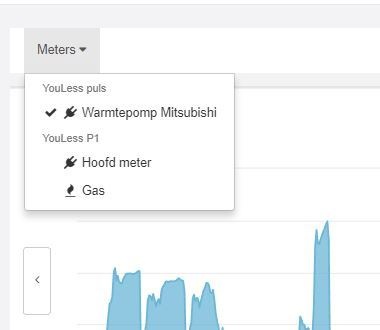

Maar heb je dan geen stekkertje in de Youless voor de S0; en heb je al eens geklickt op de "Meters"in de linkerbovenhoek, zoals ik eerder zei?
Afbeeldingslocatie: https://tweakers.net/ext/f/BTAxNI5oR6tYOEQQomRqlq5J/full.jpg
Of heb je helemaal geen aparte energie meter om de afname van je wp te monitoren: die aparte meter geeft het S0 signaal aan de Youless, en dan kan je het verbruik van de wp aflezen zoals hierboven getoond.

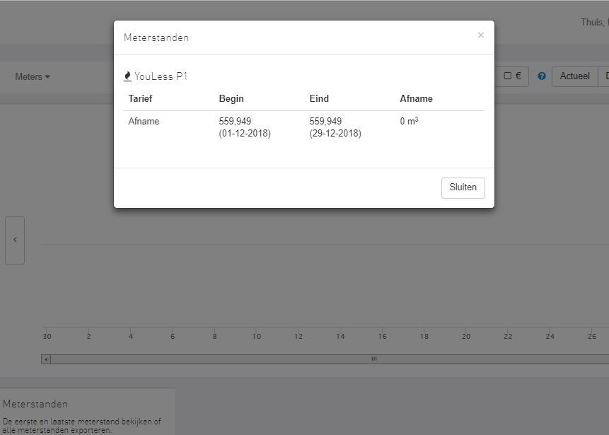

@Naalroc ga ff je mond spoelen, zie ik daar een gas :/ :| }:| ;( :F meter staan :? :+
Maar ik zie wat jij niet ziet, maar vooruit, je mag mee kijken in de maand december
Helaas, die meter zit er nog, en is gekoppeld aan de elektriciteits (slimme) meter, dus ik kan hem helaas niet uitzetten.
En als je september, oktober en november ook wilt zien, geef maar een gil >:)
Maar het is in process, ik heb net een boze brief van Rendo gekregen waarom ik geen leverancier (meer) heb; het @Bram-Bos verhaal gaat verder lopen de volgende maand.
Afbeeldingslocatie: https://tweakers.net/ext/f/Gd4Yrq5H5xqMbcYDduQkKpM4/full.jpg
