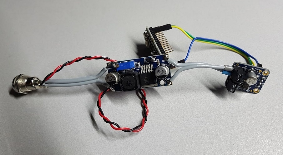

Wij hadden twee strengen kerstverlichting gekocht met zo'n kastje ertussen waarmee ze in 8 verschillende modi kunnen branden. Degene welke we het meest gebruiken (constant aan) was natuurlijk nummer acht, dus bij het aanzetten van de kerstboom moesten we dan op twee kastjes zeven keer een knopje ingedrukt worden.
Vorig jaar heb ik dat aangepast met MySensors en draadjes op de contactpunten van de knopjes zodat een relais deze achterelkaar in kon drukken. Netjes een meerkeuze schakelaar in Domoticz gemaakt zodat ik kon switchen van modus naar modus. Werkte redelijk goed, maar sommige schakelingen werden niet altijd opgepakt waardoor de ene streng bijvoorbeeld knipperde en de andere constant brandde. De Arduino sketch had ook geen mogelijkheid om te controleren in welke stand de strengen stonden en kon alleen maar bijhouden hoevaak het relais gesloten en geopend was. Verschillende timings geprobeerd en condensatoren om denderen te verminderen, maar zonder resultaat. Gewoon het kastje ertussenuit halen werkte ook niet.
Dit jaar kwam alles weer in beeld met het optuigen van de kerstboom. De afgelopen dagen er weer eens in gedoken en toen kwam ik een pagina tegen welke beschreef hoe die lichtjes verbonden waren. De polariteit van de helft van de leds is omgekeerd ten opzichte van de andere helft. Met gewoon 31V DC aangesloten brandt maar een helft. Bij het omkeren van de polariteit de andere helft. Met een H-bridge ertussen en iets wat heel snel de beide inputs van de H-bridge schakelt wordt de polariteit snel gewisseld en als dit maar snel genoeg is dan branden beide helften (althans zo lijkt het voor het menselijk oog).
Dus voor dit jaar een printje gekocht met zo'n H-bridge en nu springt de verlichting meteen trefzeker aan. Ik heb er een XL6009 boost converter tussen gehangen zodat ik het met een 12V adapter kan voeden en een Arduino Nano schakelt de beide inputs van de H-bridge. De gekozen H-bridge is deze:
https://learn.adafruit.co...-driver-breakout/overview
De Arduino sketch is super eenvoudig:
#define IN1 10
#define IN2 11
void setup() {
  pinMode(IN1, OUTPUT);
  pinMode(IN2, OUTPUT);
void loop() {
  digitalWrite(IN1, HIGH);
  digitalWrite(IN2, LOW);
  delay(6);
  digitalWrite(IN1, LOW);
  digitalWrite(IN2, HIGH);
  delay(6);
Het eindresultaat:
Kerstverlichting01
Straks als de kerst geweest is dan ga ik eens kijken of ik zelf nog wat dim effecten toe kan voegen wat prima moet kunnen met PWM. Voor nu is de WAF weer hersteld :) Bovendien heb ik weer iets geleerd (ik had hiervoor nog nooit van een H-bridge gehoord). Allen een fijne kerst toegewenst!
