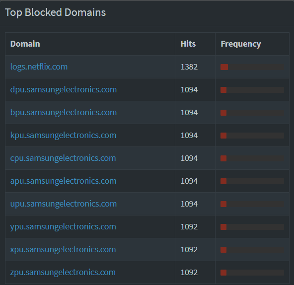

Ik heb nav Gamer Nexus' video de volgende domeinen geblokkeerd als wildcard:
- lgtvcommon.com
- lgsmartad.com
- nextlgsdp.com
- lge.com
Dit bovenop de smarttv.txt list die hier al eerder voorbij is gekomen. Daarnaast in mijn modem de wired en wireless MAC-adressen via Parental Control verboden om een internetverbinding te maken. Mijn LG TV's (G1, G5 en C2) mogen dus wel mijn LAN op maar niet het internet. Zo kan ik nog altijd de TV's opnemen in een Home Assistant automation zoals het tonen van een screenshot via PiP als iemand op mijn Reolink deurbel duwt.
Als er nog meer goeie tips zijn voor het volledig tichtimmeren van deze casus dan hoor ik het graag.
Edit: Wellicht overbodig om te melden dat dit dus ervoor zorgt dat je geen enkele smart tv functie van het WebOS meer kunt gebruiken of nieuwe software updates kunt binnen hengelen. Ik gebruik een externe player (Shield TV Pro) voor Plex streaming, YouTube Premium en Spotify. Meer hebben wij in principe niet nodig. Traditionele TV kijken is al jaren geleden de deur uit gedaan.
[ Voor 22% gewijzigd door Techno Overlord op 07-09-2026 11:56 ]

@Techno Overlord
Veel subdomeinen van LG staan al op verschillende (Hagezi/OISD) lijsten maar niet als wildcard, zou dat nodig zijn?
Als ik het topic doorzoek op smarttv.txt vind ik niks, waar is die lijst te vinden? Nou heb ik een Sony die niet aan het netwerk hangt (alles loopt via sat ontvanger of surround receiver) maar het kan nooit kwaad om zo'n lijst toe te voegen.

Ow ik dacht dat ik deze lijst uit dit topic had gevist. Kan ook reddit zijn geweest. :X

Techno Overlord schreef op maandag 7 september 2026 @ 13:33:
Anyways, ik gebruik daarvoor deze lijst.
een lijst uit 2023 als ik dit zo zie.
Denk dat er ondertussen al wat aanvullende domeinen gebruikt worden door LG/Samsung/<vul je TV merk in>

Yucko schreef op maandag 7 september 2026 @ 13:35:
Als je de domeinen vergelijkt met die wat in de Gamers Nexus video worden getoond, dan komen deze nog altijd overeen + nog een aantal die niet in de lijst van Gamers Nexus worden getoond.

  • d3vlin
  • Laatst online: 19:38
En vervang de us. subdomeinen door wildcard, bijvoorbeeld *.lgsmartad.com. Hier worden nl.lgsmartad.com e.a. geblokkeerd.
