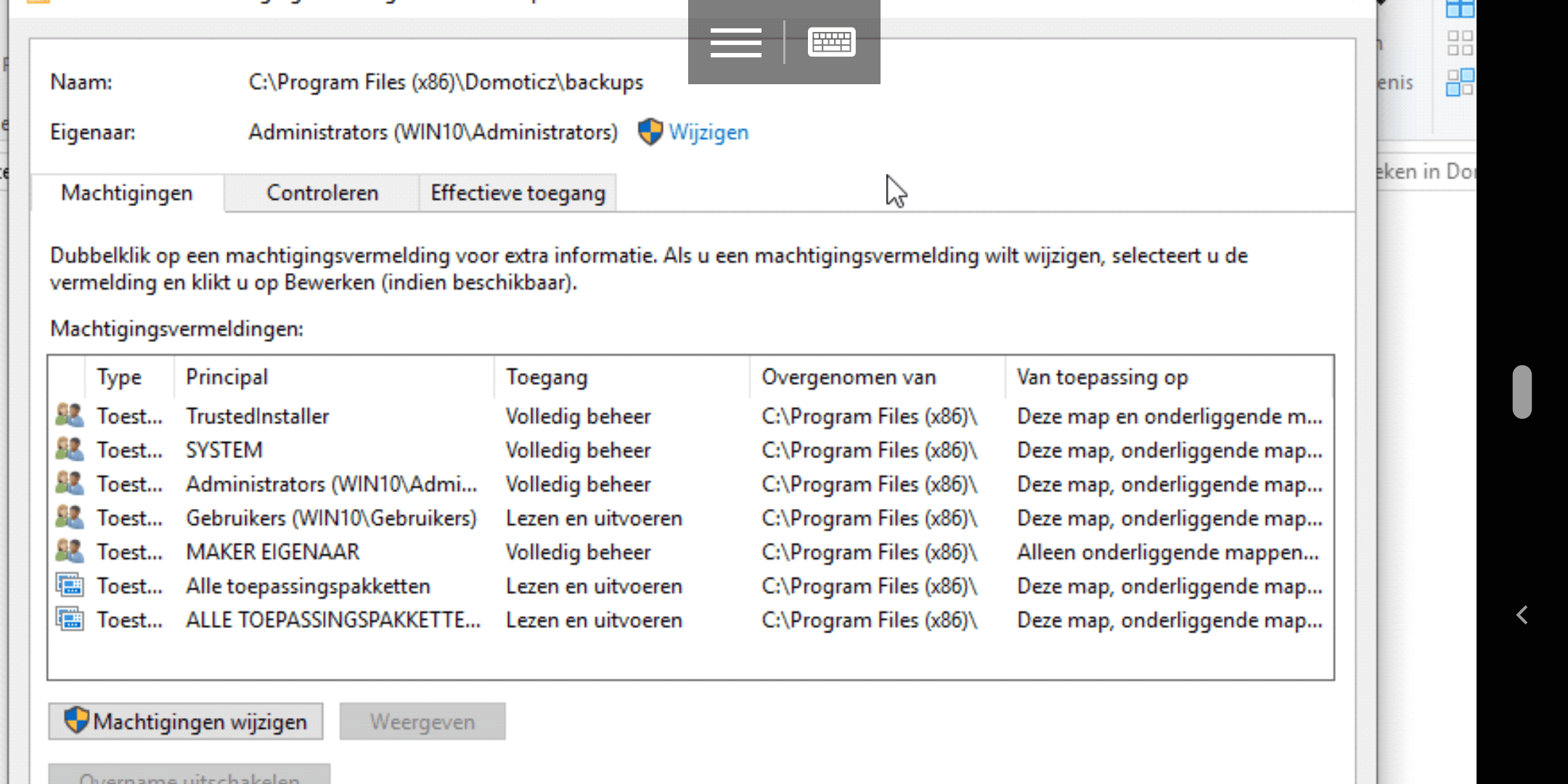

  • vonkkie
  • Laatst online: 01-11 18:47
Helaas vandaag niet aan toe gekomen morgen nieuwe poging

  • vonkkie
1 van de dingen die je hebt geadviseerd werken hij maakt nu auto back-ups
Top bedankt voor de hulp
