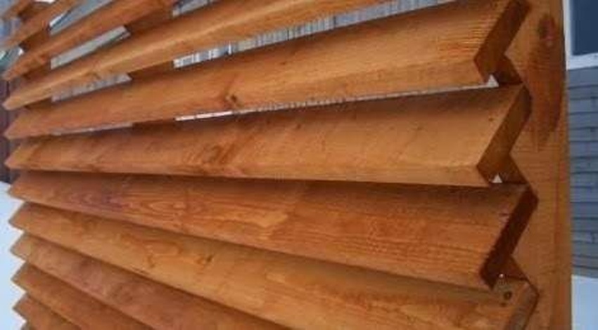

ChillPascal schreef op dinsdag 28 april 2020 @ 17:25:
Thanks, ziet er goed uit. Ik geloof direct dat 1.80 stevig genoeg is.
Ga je nog meer regels plaatsen, voornamelijk om de horizontale planken op meer plekken vast te schroeven. Zoiets als hieronder?
Er komen geen horizontale regels bij, ook om het geheel niet nog zwaarder te maken omdat we tweezijdig potdekselen. Ik overweeg nog 1 regel exact in het midden op de planken te schroeven, maar die niet te verbinden met de andere regels. Schroef dan 4 hoekpunten met een 50 mm gevelschroef.
De regels zitten trouwens vast met rvs draadeinden en moeren, in de standaard ingegoten gaten in de palen. De 2 palen tegen schuur en huis aan heb ik stokschroeven gebruikt. Deze waren om een 10 mm draadeinde over te houden 12 mm, dus daar heb ik de halve paal iets groter geboord zodat daar een plug in kon voor de stokschroef.
Het precies in het midden boren van de gaten in de regels is nog wel een uitdaging zeg.. Ik had er een malletje voor gemaakt. Blijkbaar zitten ook niet alle voorgeboorde gaten in de palen op dezelfde plek dus mijn advies; meet elke paal afzonderlijk.
[ Voor 25% gewijzigd door kaboom1555 op 28-04-2020 17:32 ]

kaboom1555 schreef op dinsdag 28 april 2020 @ 17:27:
Enkele extra regels voegen toch weinig gewicht toe aan het geheel t.o.v. de dubbele potdeksels en de betonnen palen? Ik denk namelijk dat er te veel speling zou zitten als je de potdeksels van 1.8 m slechts op de uiteinden vast zou schroeven. Eén of twee verticale staanders zullen dan veel stevigheid toevoegen.
Wij zitten aan één zijde ook met gemetselde muur. Ik denk zelf daar een regel tegenaan te monteren, zodoende begint de schutting niet met een paal, maar met een paneel.
Begrijp ik het goed uit je verhaal dat een 10 mm draadeind niet door een 10 mm gat past?
Lukte het niet om met een pen of lange schroef een aftekening te maken dóór de betonpaal?
Is de keuze voor betonpalen puur esthetisch vanuit jou kant of ook praktisch? Zelf zit ik met het idee om hardhouten palen te gebruiken. Vervolgens schroef ik de potdeksels óp de paal, i.p.v. smaller regelwerk. De palen vallen in onze situatie dus sowieso buiten het zicht. Of dit nu beton of hardhout wordt.

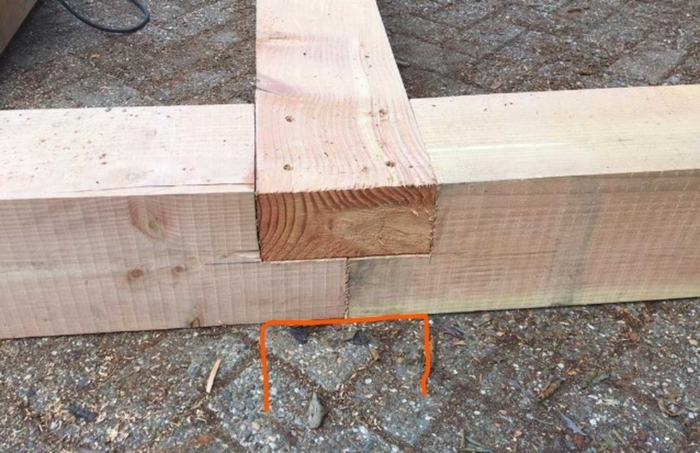

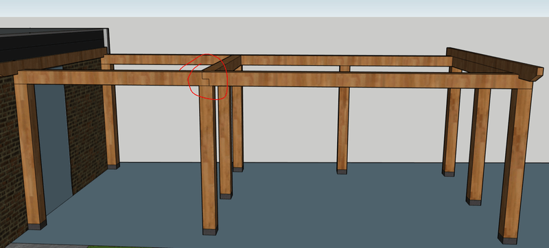

Ik ben me een beetje aan het orienteren op wat er nodig gaat zijn voor het bouwen van een overkapping aan onze uitbouw, en nu lijkt het me het mooiste als er geen steunpalen in het midden komen te staan. Dat houdt in dat er een 30 x 30 ringbalk van zo'n 5.80m op twee steunpalen komt te liggen. Nu zouden die steunpalen dan weer zo'n 3.60m van de buitenmuur af komen te staan en vraag ik me af hoe je dan het beste een hoekverbinding kunt maken. Ik neem aan dat iedere halfhoutsverbinding afbreuk doet aan de draagkracht van die ringbalk.
Iemand suggesties?

kaboom1555 schreef op dinsdag 28 april 2020 @ 17:12:
Ik ben toevallig hetzelfde aan het bouwen en heb voor 1.80m gekozen. De palen wel in snelbeton gezet. De regels al gemonteerd, het douglas zweeds rabat komt als het goed is deze week binnen.
Wat @ChillPascal ook zegt, extra regels ertussen.
Heb ondertussen wel wat ervaring met dougas zweeds rabat, dat moet gewoon maximaal elke meter een staander hebben anders gaat het gigantisch kieren. (mark my words)

RevellNL schreef op dinsdag 28 april 2020 @ 21:42:
Iemand suggesties?
Schoren?
  • RevellNL
  • Laatst online: 13-10 19:14
Ja, die moeten sowieso geplaatst worden inderdaad. Maar is dat voldoende voor zo'n grote overspanning?
"The desire to bring something into the world that didn't exist, is one of the most important human desires there is. We are inventors, and we are explorers." - Adam Savage
  • kaboom1555
  • Laatst online: 16-10 20:23
FRANQ schreef op dinsdag 28 april 2020 @ 22:17:
Volstaan schutting planken ook om er achter te schroeven? Heb de oude schermen nog. (Pas 1.5 jaar oud). Scheelt weer in de kosten.

RevellNL schreef op woensdag 29 april 2020 @ 07:03:
'De vuistregel' is overspanningslengte delen door 20 = balkhoogte.
Dus 5800mm / 20 = 290mm.
En dan minimaal 1/3 dikte van de balkhoogte. Jij hebt hem vierkant dus dat helpt positief.
Ook dat je schoort maakt de overspanning kleiner. (ongeveer 0,75/1.0m)
Nu moet je wel kijken naar de toepassing.
Als boven op de overspanning een verdieping komt te staan. Of enkel lichtplaten voor een overkapping.
Gevoelsmatig zit je goed. Maar ik ben geen ervaringsexpert!
Edit: al aan het gewicht en montage gedacht? Zal op circa 300kg per balk uitkomen :9

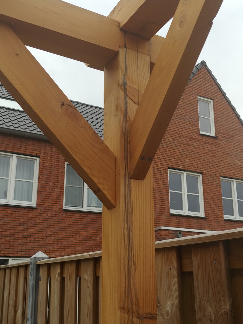

Iemand suggesties?
check even hier:
https://www.woodworking.n...Eiken-Douglas-overkapping
Daar staat exact jouw vraag :)
De foto's op de eerste pagina zijn van mijn veranda.
@barry86 ik heb voor het monteren bij Boels zo'n grote materiaallift gehuurd. Dat werkt perfect. d:)b
Iemand suggesties?
Klopt, je kunt er natuurlijk ook voor kiezen om een deel van de balk volledig op te leggen,
Afbeeldingslocatie: https://i.pinimg.com/originals/67/35/e4/6735e42bf0e4abc3f0e4a9150d8c7203.jpg
Wat komt er bovenop? en wat heb je voor ogen?
* Jelte,89 zou Jelte,89 niet zijn om aan te sporen tot wat authentiek werk :9

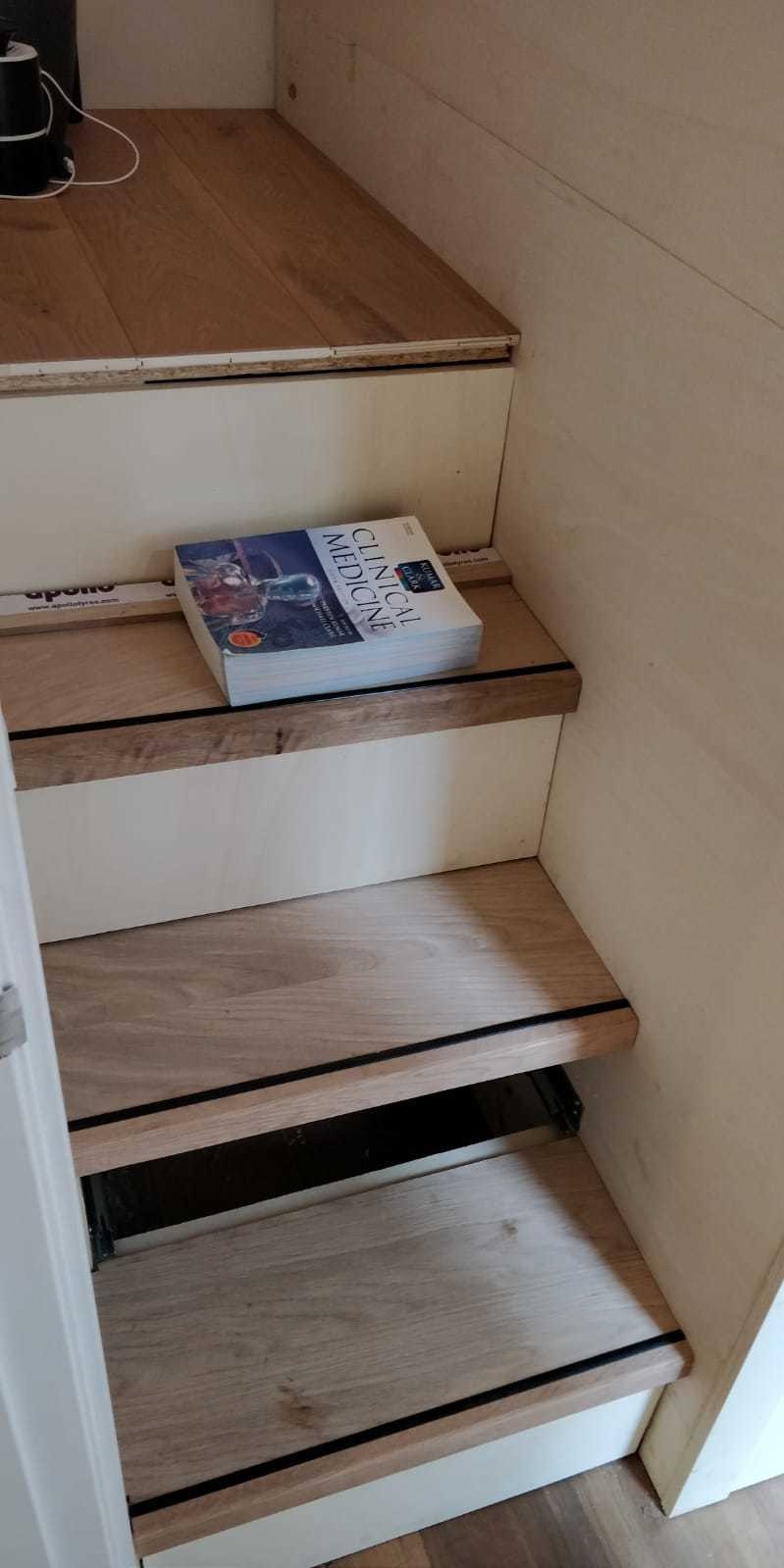

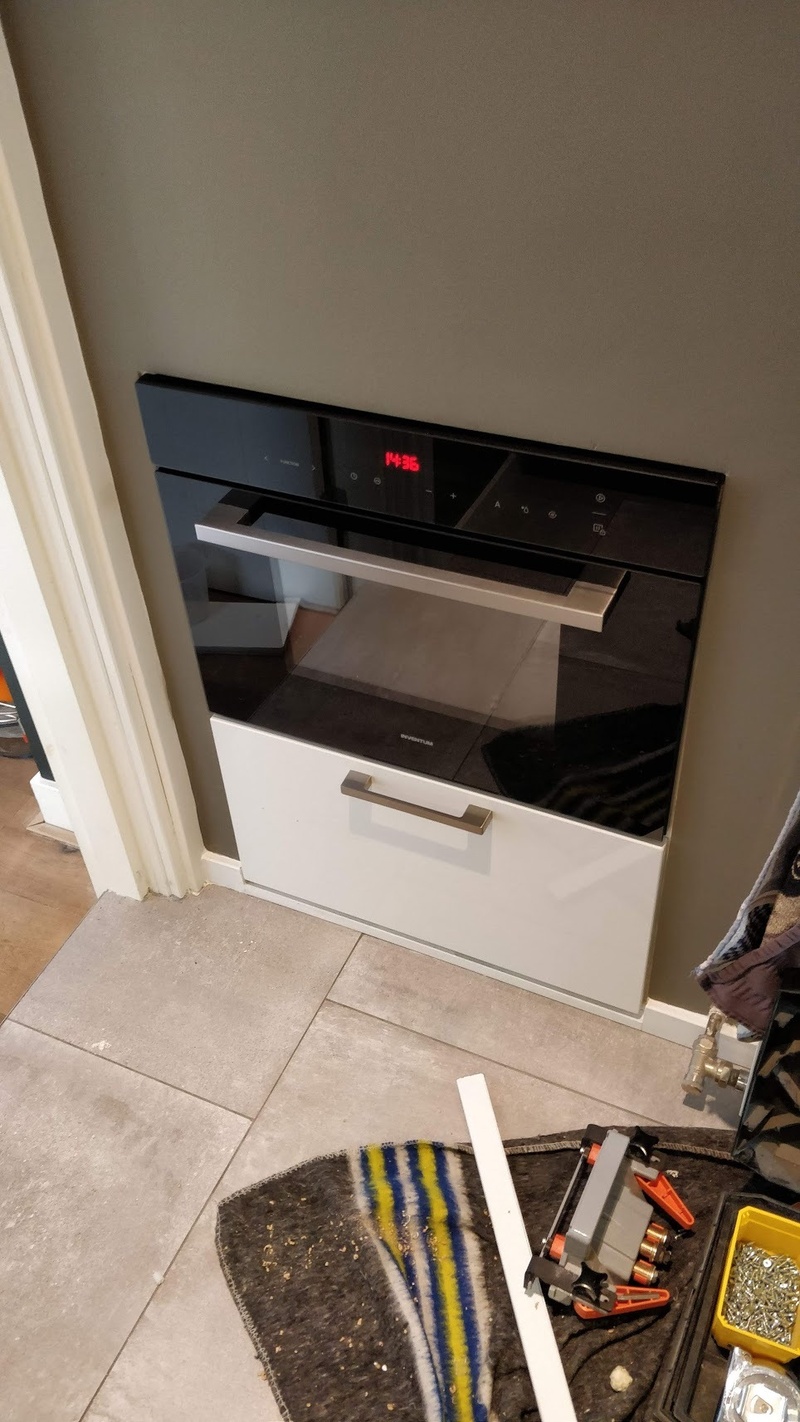

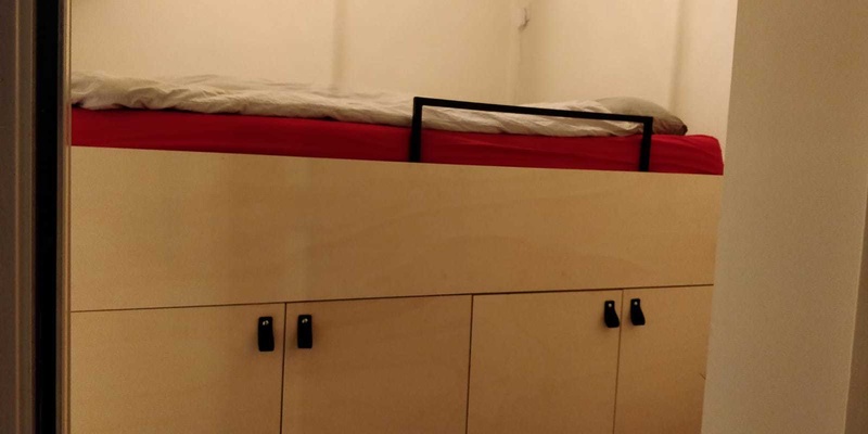

Afgelopen zomer heb ik een bed gebouwd in ons huis hier en afgelopen oktober heb ik het meeste gedaan aan de schuur die nu kantoor geworden is in huis. Met die laatste ben ik nog bezig, dus die volgt nog.
Aangezien we een héél klein huisje hebben met een kleine keuken, maar wel tijdens de vorige verbouwing besloten hadden dat we een oven in die keuken wilden terwijl er geen plek voor is, hebben we een wat onorthodoxe oplossing nu. In de muur van de keuken naar de slaapkamer hebben we een keukenkast gemonteerd (keurig met n latei uiteraard!) met daarin de combimagnetron en nog een lade. Aan de keukenkant ziet het er keurig inbouwerig uit, aan de slaapkamerkant steekt de kont van de combioven uit. Daar moest iets voor komen.
Afbeeldingslocatie: https://tweakers.net/i/WOtukaYWAmeYNMYX8GAWPCU1Na8=/800x/filters:strip_icc():strip_exif()/f/image/6U6U9UtA693Lxos2zaSyXUto.jpg?f=fotoalbum_large
Afbeeldingslocatie: https://tweakers.net/i/GYeZiS2UPg71vDBX_B1ZIZjtyL4=/800x/filters:strip_icc():strip_exif()/f/image/HTUnkjlVKwqeo8cWZbegYHpM.jpg?f=fotoalbum_large
Omdat we al extreem weinig opbergruimte hebben hier in huis (46m2 totaal oppervlakte maar 3,25m hoog plafond) heb ik een semi hoogslaper gebouwd. Eentje met vaste trap met twee lades en een kastje in de treden verwerkt en de 'overloop' zit eigenlijk bovenop de combi oven zodat je die niet meer ziet. De treden en 'overloop' zijn afgewerkt met een eikenhouten vloertje en overzettreden. De laden zijn gewoon van Ikea met eigen multiplex front.
De treden zelf zijn van 2 multiplex platen van 18mm dik per stuk aan elkaar gelijmd en geschroefd, daarop zit een eiken overzettrede op maat gezaagd van nog eens 4mm met daarvoor nog een trapneus. De treden zijn super stevig en bewegen niet. De overloop is van 18mm underlayment met 12mm lamelparket erop. De balken van de bedconstructie zijn uit mijn hoofd 60*120mm constructiehout. Overal verlijmd met bruislijm en de verbindingen zijn op elke kant vastgeschroefd. De plinten van de buitenkant zijn daarna van binnenuit geschroefd en ook met bruislijm verlijmd.
Afbeeldingslocatie: https://tweakers.net/i/8WC9xzyx-kghecxid4h-6jsJmMM=/800x/filters:strip_icc():strip_exif()/f/image/eYLNtrZd8qZD0YDKOUzi4e90.jpg?f=fotoalbum_large
(Hier links zie je de keukenkast waarin de oven zit uitsteken (dat witte ding)
Afbeeldingslocatie: https://tweakers.net/i/poqtgYZvzOiu3UJtGOXzu4uzEdI=/full-fit-in/4920x3264/filters:max_bytes(3145728):no_upscale():strip_icc():fill(white):strip_exif()/f/image/nqKzbVpzCl91dPkZDhKC9FIb.jpg?f=user_large
Onder het bed heb ik twee kasten gemaakt van 1 meter breed, 1,22 hoog en 1,60 diep. Beiden hebben deurtjes die 175 graden open kunnen omdat het al smal is daar en je zo er nog langs kunt lopen. Alle lades en deurtjes zijn uiteraard softclose ;) Er in zitten twee grote schappen achteraan, een kledingroede en lade + plank vooraan. Er zitten ledstrips in aluminium profielen in met een deurschakelaar. Omdat ik er niet graag uit wil vallen heb ik er een metalen beugel opgezet die zwart gepoedercoat is, gemaakt is door een vriend die metaalbewerker is. Hij zit achter de bovenste plint zodat die ook blind gemonteerd is.
Afbeeldingslocatie: https://tweakers.net/i/Bf69Ln4zNxU6hbM4R0tLk82MQrc=/800x/filters:strip_icc():strip_exif()/f/image/z9R8rnH38xVQhVLME5PS3Ff2.jpg?f=fotoalbum_large
Afbeeldingslocatie: https://tweakers.net/i/Nr5f8M6lL4LWLctFERSBOwSyivI=/full-fit-in/4920x3264/filters:max_bytes(3145728):no_upscale():strip_icc():fill(white):strip_exif()/f/image/0vhCIB7LsCLCs9XvxWRX1GTl.jpg?f=user_large
Afbeeldingslocatie: https://tweakers.net/i/9S57b0Q5DFC0zpqaB8WNmPRppKs=/800x/filters:strip_icc():strip_exif()/f/image/5nX4Rn5xljNDWAMOg0Gro2HZ.jpg?f=fotoalbum_large
Aan de hoofdeindkant zit een bak met daarin twee WCD's en een Friends of Hue schakelaar die een hotelschakeling vormt voor een lamp die over de overloop hangt zeg maar.
Alles is op twee schroeven na onzichtbaar geschroefd en de constructie is met timmermansverbindingen dragend uitgevoerd, de kast onder het bed staat in principe volledig los van de bed-constructie.

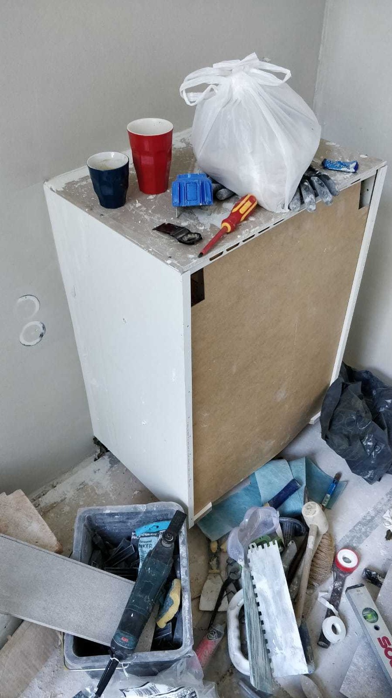

zwahiel schreef op woensdag 29 april 2020 @ 16:32:
* zwahiel moet 'm nog een keertje schuren en in de olie zetten en de deurtjes weer even afstellen, maar daar heb ik nog geen zin in gehad.
Het timmerwerk vind ik zelf verre van perfect, maar het is perfect voor wat we nodig hebben. Het geheel is overigens 1,40 hoog. We kunnen boven op de 'overloop' gewoon staan en kunnen prima zo in bed komen. Hierdoor hebben we ineens een gigantische hoeveelheid kastruimte erbij gekregen en dat is waar het ons om ging samen met het niet meer zien van die combioven natuurlijk ;) .
In totaal heb ik er zo'n maand over gedaan, met name omdat dit een beetje roet in het eten smeet:
Gelukkig is die helemaal genezen en ben ik daarna bezig geweest met 't kantoor hier. En inmiddels is het rode oude beddengoed ook pleite (mr. zwahiel stond erop dan er oud beddengoed gebruikt werd zo lang ik nog bezig was!).
We zijn hier helemaal blij met de ruimte en de combi magnetron in de keuken en hoe het geworden is. :*)
Respect voor je creativiteit en de uitvoering! Slechts 1 opmerking: kon dat kastje nou echt niet een 2 cm hoger, zodat je geen inkeping in de plint van de keuken hoefde te maken? :+
Misschien dat de pootjes niet verder uitgedraaid konden worden, maar gezien wat je allemaal met hout bouwt had je het kastje ook zonder poten met wat hout kunnen ophogen. Maar dat is natuurlijk altijd achteraf.

  • kaboom1555
Uit mijn douglas pergola komen ineens allemaal zwarte lekstrepen welke ik niet meer weg kan poetsen. Pergola is november gelaatst en gebeitst met Remmers HK lazuur. Ik sta voor een raadsel wat het is.
Iemand een idee?

kaboom1555 schreef op woensdag 29 april 2020 @ 21:14:
Iemand een idee?
Opschuren?
  • kaboom1555
Maar wat is het en waar komt het door :P niet dat ik het opschuur en het met een maand weer zo is.
  • cverkooyen
Iemand een idee?
Zou het roestwater kunnen zijn van het bevestigingsmateriaal?
  • _eLMo_
_eLMo_
Ik chargeer graag
Iemand een idee?
Ik lees iets over contact met rvs? Wellicht slijpsel?
Zou alleen voorkomen bij onbehandeld hout, wat bij jou niet het geval is.
Ontweringswater moet je gebruiken staat er.

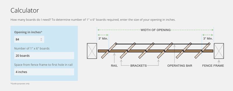

Ik ben onder de veranda een buitenkeuken aan het maken zoals al een eerder getoond hier.Afbeeldingslocatie: https://tweakers.net/i/H_tGMxIN_8pyyyibXQnkehocs9Q=/800x/filters:strip_exif()/f/image/ubdtUuiZd2DcS2J5mRIh3Oul.png?f=fotoalbum_large
Nu wil ik het scherm met de lamellen op maat hebben. 90cm breed bij 212 hoog. De standaard formaten die worden verkocht zijn allemaal 1m80 of 2m20. Daarnaast vind ik ze vrij prijzig en hoeven ze voor mij niet versteld te kunnen worden. Ik dacht dat zoiets makkelijk te maken zou zijn. Frame maken en dan vinden we wel een oplossing voor de planken onder een schuine hoek. Helaas blijkt dat lastiger dan gedacht of ik zoek gewoon op de verkeerde termen.
Ik heb een tijdje naar het Flex Fence systeem gekeken. Nadeel daarvan is dat ik voor mijn hoogte twee sets nodig heb en daardoor ben ik direct al weer 200+ euro kwijt. En dan is het systeem ook nog van RVS en dat vind ik niet mooi in de combi douglas met zwart.
Deze foto's kwam online tegen, maar ik kan met geen mogelijkheden vinden hoe deze palen heten.
Afbeeldingslocatie: https://tweakers.net/i/h24dwAzGk7SprN-9fJzY_LtUXds=/full-fit-in/4920x3264/filters:max_bytes(3145728):no_upscale():strip_icc():fill(white):strip_exif()/f/image/yUHPad3hQ6sE6qYtOkjgHz1P.jpg?f=user_large
Afbeeldingslocatie: https://tweakers.net/i/R5DGb1t6a8yYc8x7czlTjhMLiks=/full-fit-in/4920x3264/filters:max_bytes(3145728):no_upscale():strip_icc():fill(white):strip_exif()/f/image/k4hW6O3Bsc3QF5EQ7o2TuAQ5.jpg?f=user_large
Iemand een goede tip hoe dit zelf te maken of wat een handig op maat te maken systeem is?

GAEvakYD schreef op woensdag 29 april 2020 @ 21:37:
Beide opties lijken mij prima te doen met een afkortzaag met dieptestop. X graden kantelen, dieptestop instellen en je hebt het zo voor elkaar :)
Andere optie (bij de eerste van de 2) is om alle 'nokjes' eerst ruw met een decoupeerzaag te doen, een malletje maken en vervolgens met een bovenfrees alles netjes maken.
Optie drie, de snelste, is met een zaagtafel ingesteld op de juiste hoogte onder een hoek. Kan je makkelijk meerdere latten aan elkaar maken en heb je ze zeker gelijk.

Afbeeldingslocatie: https://tweakers.net/i/bUEDqmR3k8qoCX-vHmtE_DEejxo=/800x/filters:strip_exif()/f/image/tqjP2oCinMGjjtmvV8MJrYVt.png?f=fotoalbum_large
Klein vraagje over bovenstaande "semi halfhout" verbinding tussen twee balken. De rechter overspanning is langer dan de linker, is het dan beter om de rechterbalk 'onder' te plaatsen?

Ethiron schreef op woensdag 29 april 2020 @ 19:36:
Merci, nou dat kastje stond er al en toen besloot de aannemer de gelijkvloerse vloer met de woonkamer op te gaan hogen... Toen was hij dat kastje dus eventjes vergeten. De vloer werd uiteindelijk 5cm hoger. Ik heb dat kastje al opgehoogd zover als t kon. Maar dit is ook prima zo voor ons.

Cavalera125 schreef op woensdag 29 april 2020 @ 22:29:
Mijn gevoel zegt van wel, maar ik heb er geen verstand van ;)
Maar wat doen je met die dwarsbalk op dat punt, hoe maak je die vast?
Ik denk dat de makkelijkste methode om dit te maken is om alle palen (dus de staander met de uitkepingen waar je de latjes tegenaan schroeft) naast elkaar te leggen en te klemmen
Daarna teken je af wat er uitgezaagd moet worden. Dit teken je af op de voorste en achterste balk, dan zie je goed wat er gebeuren moet en dat helpt je in de uitvoering.
Met een invalzaag en geleiderail moet dat dan zo gebeurt zijn.
Je kunt beide uitsparingen zo uitzagen, ik heb 1 methode even in een plaatje gezet.
Vragen? Iets onduidelijk? Laat maar weten :) Afbeeldingslocatie: https://tweakers.net/i/HLHP1jlVQr1H3BDxbw9wH1P9AD8=/full-fit-in/4920x3264/filters:max_bytes(3145728):no_upscale():strip_icc():fill(white):strip_exif()/f/image/FIlDDK9CGZTHeVhTlCcirCam.jpg?f=user_large
Ja, ik had hem ook omgedraaid.
Precies wat @Jelte en @Jelte,89 ook adviseren.
Zoals je het nu hebt gedaan heb je op zich niet echt een probleem, want je lange ligger aan de rechterzijde wordt ondersteund, maar ik zou hem omdraaien zodat je meer ondersteuning van de balk hebt.
Wat je echt moet voorkomen is dat zo'n balk aan de lip hangt, dat is gelukkig niet het geval, maar dat zie ik vaak genoeg ook langskomen bij een rondje in de wijk :P
Afbeeldingslocatie: https://tweakers.net/i/9wXQXsL2-hca21WtR_4YzSOef9g=/full-fit-in/4920x3264/filters:max_bytes(3145728):no_upscale():strip_icc():fill(white):strip_exif()/f/image/snKokxB5UNGWeuFjYyrKISCl.jpg?f=user_large

  • Cavalera125
  • Laatst online: 20:22
Jelte schreef op donderdag 30 april 2020 @ 07:38:
Afbeeldingslocatie: https://tweakers.net/i/E61ifT0PniW71IdO23jJ0eTY_JE=/full-fit-in/4000x4000/filters:no_upscale():fill(white):strip_exif()/f/image/64dnN4r9hEJxq0UHwOwBwzEH.png?f=user_large
De dwarsbalk zou er dan zo ongeveer tussenkomen. Indien hier tips zijn om dit anders / beter te doen, dan graag :)
Jelte,89 schreef op donderdag 30 april 2020 @ 08:57:
Jep, maar over welke afmetingen en houtsoort heb je het?
Overspanning rechts is 4.3m, links 2.6m. Douglas hout
Fraggert schreef op donderdag 30 april 2020 @ 09:19:
Thanks, ik ga hem omdraaien, zoals in bovenstaande schets wordt het dan..

@Cavalera125
Hoe lang is een chi....deze overspanning? En wat is de kopsemaat van die balken overigens?
200x200?
Afbeeldingslocatie: https://tweakers.net/i/eKk3lFzQnHZafdNWoID4LaOVWoA=/full-fit-in/4920x3264/filters:max_bytes(3145728):no_upscale():strip_icc():fill(white):strip_exif()/f/image/cTArDvL1dHWGxFzBIhzXoU1H.jpg?f=user_large
[ Voor 12% gewijzigd door Fraggert op 30-04-2020 09:48 ]
  • Thecola
  • Laatst online: 16-09 19:42
Ik moet eerlijk zeggen dat ik ‘m zo heb gebouwd (pergola). Zou die dan (eerder) kunnen breken?
toettoett
  • Cavalera125
Fraggert schreef op donderdag 30 april 2020 @ 09:47:
@Cavalera125
200x200?
Die overspanning is vrij kort, slechts 1.4 meter. De kopmaat is 20x20 inderdaad.
  • Fraggert
  • Laatst online: 19:35
Fraggert
Whiskey Tango Foxtrot
Thecola schreef op donderdag 30 april 2020 @ 09:49:
Kun je een foto posten?
Het ligt eigenlijk aan de belasting die je het spul geeft.
Heb je er alleen een schaduwdoek aanhangen? Zou me er niet druk om maken.
En hoe lang is die balk? Het eigen gewicht kan ook een factor zijn.
Ik heb echter een volwaardig dak mét lichtstraat voorzien van dubbelglas, en in de winter ligt daar een middenklasse auto aan sneeuw bovenop :+
Afbeeldingslocatie: https://tweakers.net/i/a0KmJNqAHqrGKYg1zgfPXnNbddw=/full-fit-in/4920x3264/filters:max_bytes(3145728):no_upscale():strip_icc():fill(white):strip_exif()/f/image/Izi4QdwT64ont7iTiLNf175O.jpg?f=user_large
[ Voor 6% gewijzigd door Fraggert op 30-04-2020 09:54 ]
  • hansvk
  • Laatst online: 11:53
Zit er ook een schoor in de betreffende hoek? Dan lijkt me dat hij niet eerder breekt. En anders als je denkt dat het te zwak is alsnog een schoor plaatsen.
PV 3520Wp - WP Itho Amber 95 - WPB Atlantic Explorer V4 200L - gasloos sinds aug 2023 - Zendure SolarFlow 4000 Mix AC+
Op een pergola heb je alleen het eigen gewicht van de balk en geen dak met sneeuw e.d. dus ik zou me daar niet druk om maken.
ik ga het zo doen. Oranje lijn is de kolom
Afbeeldingslocatie: https://tweakers.net/i/6WQmxqRTsQgTgU2BH-Uk9rRDzFI=/full-fit-in/4920x3264/filters:max_bytes(3145728):no_upscale():strip_icc():fill(white):strip_exif()/f/image/4HhPC7Akm9NtnqrHbv8Hp2gU.jpg?f=user_large
De kopse kant van de ligger wordt weer afgedekt door de boei dus die zie je niet meer terug. Zo liggen de dragende balken op de kolom en is de onderzijde van de balk nog heel wat naar mijn idee meer sterkte geeft.
voordeel hiervan is ook dat je geen rare hapjes of inhammen uit de balken hoeft te halen.

Thanks voor het meedenken en jullie suggesties. Ik heb een afkortzaag en een inval/liniaalzaag op een rail. Alles wat ik met hout maak is de eerste keer, dus het is allemaal een beetje uitzoeken. Maar Zo heb ik vorig jaar de veranda gemaakt en nu de grote buitenkeuken. De invalzaag heeft dus een dieptestop en die kan ik ook onder een hoek zetten.
Ik vind vooral mijn laatste plaatje het mooist omdat dan de planken mooi in de balken vallen. Maar die is wel het moeilijkst te maken denk ik. Het inzagen onder een hoek van 45 graden moet wel lukken. Maar dan moet ik het stukje onderaan de zaagsnede denk ik eruit beitelen.
Ik denk dat ik voor de afstand tussen de inkepingen etc het concept van de website FlexFence ga gebruiken als inspiratie.
https://www.flexfence.com/flexfence-louver-system#calculator
Afbeeldingslocatie: https://tweakers.net/i/S-itiWhHCi3V_OXpZ-VOeQjOamo=/800x/filters:strip_exif()/f/image/LxsuxrVzSLuzgBFfMdlLKlSb.png?f=fotoalbum_large

@Cavalera125
Ik heb precies Kaasplank zijn idee uitgetekend, ik heb echter een luxe variantje erbij gezet want soms kun je niks verstoppen achter een boeiboord.
Gezien die 1,4 meter maakt zo'n hangende lip niet veel uit als je doel niet zwaar gaat belasten.
Afbeeldingslocatie: https://tweakers.net/i/raLTmDp-i4mWvIi6xVf2u1Kei10=/800x/filters:strip_icc():strip_exif()/f/image/PcCYGz7sDWgpOIyhDhW79XZ5.jpg?f=fotoalbum_large
Er bestaan echter ook nog balkdragers die je kunt verstoppen, dan moet je wel iets meer in de weer, maar het wordt er wel fraai van, en constructief erg sterk zonder concessies daaraan te hoeven doen.
Het vereist wel iets meer handigheid en gereedschap.
https://www.balkdragers.c...erbinders/groups/g+c+view
