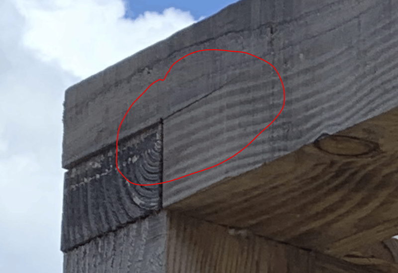

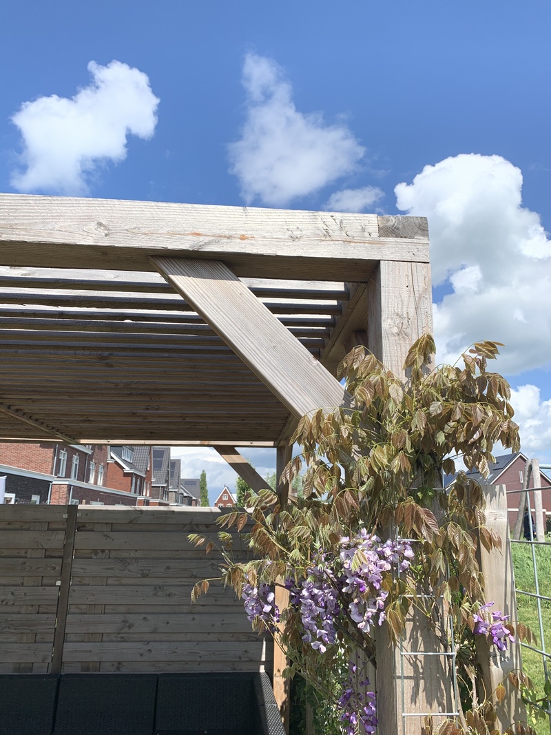

Fraggert schreef op donderdag 30 april 2020 @ 09:52:
Kun je een foto posten?
Het ligt eigenlijk aan de belasting die je het spul geeft.
Heb je er alleen een schaduwdoek aanhangen? Zou me er niet druk om maken.
En hoe lang is die balk? Het eigen gewicht kan ook een factor zijn.
Ik heb echter een volwaardig dak mét lichtstraat voorzien van dubbelglas, en in de winter ligt daar een middenklasse auto aan sneeuw bovenop :+
Zie onderstaand. Er zitten wel schoren aan maar er hangt nog best een gewicht aan met de houten ‘lamellen’ die erop zitten. Tevens hangt er een schommel voor de kinders aan.
Afbeeldingslocatie: https://tweakers.net/i/eFByLqjlCvlRtw7CtFwTAImd1zs=/800x/filters:strip_icc():strip_exif()/f/image/ukRIhIYNK8NlhyzjPb9r6OwL.jpg?f=fotoalbum_large
Afbeeldingslocatie: https://tweakers.net/i/tdXFDexa-biEj2nUYYrKB9JSFVk=/800x/filters:strip_icc():strip_exif()/f/image/E0MvMiJmNApEVCrSKnUaHt2o.jpg?f=fotoalbum_large
toettoett

Thecola schreef op donderdag 30 april 2020 @ 14:12:
Dat gaat echt nergens heen. Ik neem aan dat je er een paar dikke schroeven/bouten in hebt gedaan.
  • Thecola
  • Laatst online: 16-09 19:42
Klopt, zitten dikke/lange schroeven in
toettoett
  • new_guy
  • Laatst online: 17:36
Heb je dit ook op de andere hoeken..?
Afbeeldingslocatie: https://tweakers.net/i/t1H-0M5lXbZeVufz4bWzRLuELYo=/800x/filters:strip_exif()/f/image/DJm1h58dJl2oRbNsMFM8eYpx.png?f=fotoalbum_large
  • Fraggert
  • Laatst online: 19:35
Fraggert
Whiskey Tango Foxtrot
Thecola schreef op donderdag 30 april 2020 @ 14:30:
Precies wat @Alsjemenou zegt, zou me niet te druk maken hierom.
Als je kinderen niet tot late leeftijd gek doen op de schommel, of twee naast elkaar ophangen,....maar ik zie nu geen probleem hoor.
Schoren worden in eerste instantie gebruikt om de stijfheid van een constructie te verhogen, dus de zijdelingse beweging te elimineren. Daarnaast transporteert een schoor een (beperkt )deel van de belasting.
Voor je gemoedsrust zou je een stalen L-profiel in de hoek kunnen knallen met een paar dikke schroeven, @new_guy die let goed op en vraagt ff door op die scheur.
Al zet je daar een klein randje onder, gaat ie nergens meer heen. :)
[ Voor 14% gewijzigd door Fraggert op 30-04-2020 14:50 ]

new_guy schreef op donderdag 30 april 2020 @ 15:00:
Ik zou inderdaad, puur voor de zekerheid, er een blokje onder plaatsen. [Afbeelding]
Dat zou ik niet doen. Ik zou vanaf de andere kant of een houten pen erin slaan of een paar grote stevige schroeven en die afwerken met een prop.
Afbeeldingslocatie: https://www.mupload.nl/img/io3dqe.png

ephymerous schreef op donderdag 30 april 2020 @ 15:29:
Absoluut nog mooier! Wel recht en diep kunnen boren. :P
  • ephymerous
  • Laatst online: 19:18
new_guy schreef op donderdag 30 april 2020 @ 15:35:
Speedboor en wat geduld... moet lukken :)
XXXVI
  • Thecola
Scherp @new_guy !
Ik ga dat laatste doen, optisch mooier om niet een blokje in t zicht te hebben! Zal gelijk ook de andere hoeken checken
toettoett
  • Fraggert
Fraggert
Thecola schreef op donderdag 30 april 2020 @ 15:54:
Scherp @new_guy !
@ephymerous @new_guy lukt dat met een speedboor in dat kopse hout?
Ik heb voor zulke diepe gaten altijd slangenboren gebruikt.
Ik zou 2 dikke houtdraadbouten erin knallen, naast elkaar.

Fraggert schreef op donderdag 30 april 2020 @ 16:00:
Of 2 zelf borende tellerkopschroeven. (https://m.schroeven-onlin...-st/?pageCount=1&pos=1920)
Ik ga binnenkort ook een overkapping bouwen en ga dan deze tellerkopschroeven gebruiken. Zijn zelfborend,sterk en in houtkleurige/gele coating te verkrijgen.
Ik heb zelf geen slangenboren, wel speedboren en een verlengstuk. Dat ging prima door mijn 200mm dikke Douglashout. Het is vooral geduld, niet te snel willen boren en vaak het zaagsel eruit laten.
XXXVI

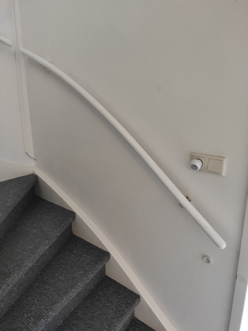

Even simpel vraagje, waar haal ik een normale iets gebogen trapleuning?
Soort van deze:
Afbeeldingslocatie: https://tweakers.net/i/FJsLTMzM87hkgOOOvSrZHdnE_TA=/800x/filters:strip_icc():strip_exif()/f/image/pMTH0KUrsJZFVdpjumag2Ugl.jpg?f=fotoalbum_large
Van oorsprong bruin. Als ik online zoek kom ik de meest design trapleuningen tegen, of deze simpele maar dan recht.. moet dus iets gebogen zijn (past anders niet bij de rest)

Galaxis schreef op donderdag 30 april 2020 @ 15:05:
Zoals sommmige van hier al wel eens voorbij hebben zien komen is onze tuin flink verbouwd. Ondertussen staat de veranda en het houthok mooi te shinen, echter willen wij deze ook mooi houden.
Deze zijn gebouwd van Douglas hout , wij willen niet dat het gaat vergrijzen, dus is beitsen the way to go. Natuurlijk willen wij wel de kleur van het douglas hout behouden. Na een zoektocht zijn wij uitgekomen bij Remmers HK Lazuur. Proefverpakking besteld ( HK lazuur transparant en een UV-long life beits blank ) .
Nu hebben wij dit getest op een stukje douglas ( niet zichtbaar straks ) maar het is niet helemaal wat wij verwachten en of zoeken, het hout is toch nog donkerder geworden en door de UV beits is het ook nog wat meer gaan glimmen.
Wie heeft hier een tip en of ervaring om douglas hout te beschermen en vergrijzing tegen te gaan ?

Goofyduck384 schreef op donderdag 30 april 2020 @ 18:54:
Soort van deze:
Volgens mij kan je die hier bestellen. Ik zocht op "gebogen trapleuning".
Wij hebben hier HK-Lazuur Douglas FT 30468 gebruikt en dat ziet er gewoon prima uit. Verder is er ook geen beits overheen gegaaan, ik zie het nut daar ook niet van in aangezien de HK Lauur zowel beits als UV bescherming in zich heeft.

basjuhh schreef op vrijdag 1 mei 2020 @ 00:45:
Volgende maand komen ze 30 meter douglas schutting zetten. Hermadix Douglas Olie Naturel Ga ik er op smeren. Wat ik online lees komt dit het best in de buurt van de natuurlijke kleur zonder glans.
Hier een voorbeeld van douglas-schuttingen:
Afbeeldingslocatie: https://tweakers.net/i/S33phWBIeGRiN078RTWppQuewAk=/100x75/filters:strip_icc():strip_exif()/f/image/iSg0I9zN29rkMamZtAWNzcAJ.jpg?f=fotoalbum_small
De onderste 3 zijn in augustus 2018 geplaatst. De bovenste in november 2019. De onderste zit in Hermadix Douglas Olie Naturel, De andere drie zijn onbehandeld. Je ziet dus wel dat door de olie de rode gloed weg is, maar die vergrijsd toch. De onderste in alleen in 2018 2x in de olie gezet. De nieuwe staat klaar om weer aan te brengen.
  • Galaxis
  • Laatst online: 18:39
Wolly schreef op vrijdag 1 mei 2020 @ 12:51:
Bedankt voor je reactie !
Echter vermeld de website en de product beschrijving van Remmers het volgende ;
Bij lichte kleuren zoals kleurloos, hemlock en wit wordt geadviseerd om Houtbeits Long LIfe UV voorheen L-Lazuur UV+ als systeemproduct te gebruiken om vergrijzing tegen te gaan.
https://www.hklazuur.com/hk-lazuur/kleurloos
Vandaar ik dus ook nog die beits er over heb gesmeerd op het proefstuk, helaas gaat het dan echt te veel " schinen" naar onze zin .
  • Wolly
Galaxis schreef op vrijdag 1 mei 2020 @ 14:25:
Ik denk dat je beter de Douglas lazuur kan kopen ipv de transparante, dan heb je geen shine en de kleur is exact zoals op het plaatje op https://www.remmerswebshop.nl/hk-lazuur-douglas
Wel goed kijken hoe je de huidige beits eraf krijgt.

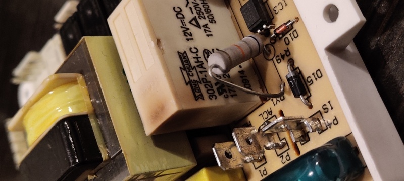

Vaatwasser gaf storing E3, Etna... Geen warm water
In eerste instantie verwachtte ik een kapot verwarmingselement.
Om die door te meten, moest heel de vaatwasser uit het keukenblok, kon hem alleen via de achterkant bereiken.
Maar het element bleek in orde, 28Ohm weerstand gemeten, is prima voor een 1800W element.
Kabels doorgemeten, in orde. Uiteindelijk bleek het relais wat het element inschakelt kapot.
Die zit op de print in de deur gesoldeerd.Afbeeldingslocatie: https://tweakers.net/i/7qztH-scKY-0ihHuo5yIcQ5XvGc=/800x/filters:strip_icc():strip_exif()/f/image/tSm4kReAcaMlUsmjt1HOa0tz.jpg?f=fotoalbum_large
Nieuwe print kost €105, 6 werkdagen levertijd. Uit voorzorg maar besteld.
Maar ik repareer liever... :9
Exact hetzelfde relais kan ik in China bestellen, kost een paar euro, lange levertijd.
Om die 6 dagen levertijd te overbruggen, heb ik een los relais geplaatst
Wel een DIN rail formaat, iets anders had ik niet :P
Afbeeldingslocatie: https://tweakers.net/i/K688mdonC6CVw1wT1BlMVib-ySg=/800x/filters:strip_icc():strip_exif()/f/image/LB47ucjTC8PIfCT71HBg0YYX.jpg?f=fotoalbum_large
Alle beveiligingen zijn in tact gebleven, bedrading is dik genoeg en relais kan vermogen ruimschoots aan.
Zo kom ik die levertijd wel door...
Alleen nu twijfel ik....
Optie 1... Nieuwe print zetten
Optie 2....Dit zo laten, want het werkt.
Optie 3....Originele relais in China bestellen en oude print weer origineel maken.
Wat is wijsheid...?
  • Cyberpope
Cyberpope
When does the hurting stop??
Optie 2 heeft bij mij minimaal 4 jaar gewerkt in een miele vaatwasser. Hierna vaatwasser vervangen, maar die deed het nog weg.

  • 1337aldi
  • Laatst online: 19:22
Een soortgelijk relais zoeken? Relais zijn niet zo bijzonder namelijk.

  • Oxellaar
1337aldi schreef op vrijdag 1 mei 2020 @ 23:37:
Die optie geef ik toch? Een soortgelijk relais zit er nu tussen
Ik heb hetzelfde relais gevonden in China, maar lange levertijd. En dan maar afwachten, of hij inderdaad exact hetzelfde is.
En inderdaad, een relais is niet zo bijzonder, maar exact dezelfde wel.
Kijk even op Ali, of bij Conrad, er staan ontelbaar verschillende online.
Het gaat er namelijk om dat de soldeer pinnen, exact in de prinplaat passen.
Als dat niet zo is, dan kan ik het beter zo laten.

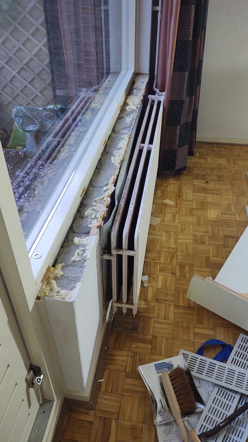

Gisteren de sleutels ontvangen van onze nieuwe (jaren 60) woning.
Radiatoren waren allemaal met van die "mooie" bekistingen afgetimmerd. Zal vast goed verwarmd hebben :X
Die weggesloopt, en aan de achtergevel kon ik daarna via de kieren tussen binnenblad en kozijn zo de stenen van de buitenmuur zien zitten.
Afbeeldingslocatie: https://tweakers.net/i/IkIYyX-n4qJEN38mETg04HWReeU=/800x/filters:strip_icc():strip_exif()/f/image/D7IrtFzyuMwyk9uFmIWffNQe.jpg?f=fotoalbum_large
Afbeeldingslocatie: https://tweakers.net/i/batgc6ey54XIhypTQIfPep0jgss=/800x/filters:strip_icc():strip_exif()/f/image/d06QnD16q3BCZE4zM9n8ROk1.jpg?f=fotoalbum_large
Geen spouwmuur isolatie dus, en ik voelde ook wat lucht via dat gat stromen.
Wat is wijsheid? Ik kan waarschijnlijk de bovenste rij stenen wegbreken en vanaf daar isolatieplaten er in schuiven. (Tussen buitenblad en isolatie moet wel een smalle ruimte overblijven toch?) Daarna weer opbouwen. Of compleet afbreken, meer isolatie, en met houtskeletbouw een nieuw wandje maken, aftimmeren met gips.
Daarna komt er een mooie Jaga tegenaan, voor meer warmte en modernere afwerking. En als het meevalt doe ik dat truukje ook aan de voorgevel.
Spouwmuurisolatie Supafil of parels ;)
Ik zou het laten vullen met supafil. Dat geeft een beter resultaat dan zelf klooien. Endie radiatoren vervangen of vloerverwarming aanleggen maar das eigen smaak natuurlijk.
Waarom zou je dat ene kleine stukje spouw van isolatie willen voorzien? Ik neem aan dat je nergens spouwmuurisolatie hebt. Doe het dan overal of nergens.
Ik zou me hier van binnenuit beperken tot het afdichten van die kier / beperken van tocht.

Xander schreef op zaterdag 2 mei 2020 @ 09:29:
Dit dus. Vermoed dat er dan nergens isolatie zit. Je zou het een en ander kunnen afleiden van energielabel. Als richtlijn he dan.

Het is op zich wel interessant om overal te laten isoleren, en overweeg ik ook. Dan kan ik nu inderdaad met een bus pur en misschien wat mortel dat het kozijn weer aansluit op de buitenspouw, en die kier dicht is. Daarna een nieuw vensterbankje er op. Dan spuiten ze hem later maat eens vol.
Vooral isolatie van de woonkamer vind ik belangrijk, in de slaapkamer/werkkamer stook ik niet of nauwelijks. Maar als ik zo'n bedrijf in schakel valt er in ieder geval een hoop muur na te isoleren.
Ach, met al die global warming problematiek is slechte isolatie steeds minder een probleem :+ ;)

Hangt van het huis af. Bij een tussenwoning met tunnelbouw heb je 2 muurtjes en de rest is kozijn/gevelbekleding. Kan je duur laten isoleren, maar je kunt ook muurtje openmaken en plaat erin.
klopt, het is wel een hoekwoning, dus een stuk extra muur, maar de voor en achterkant is lekker typisch doorzonwoning met aan de voorkant een kozijn wat al op 50cm vanaf de grond begint.
