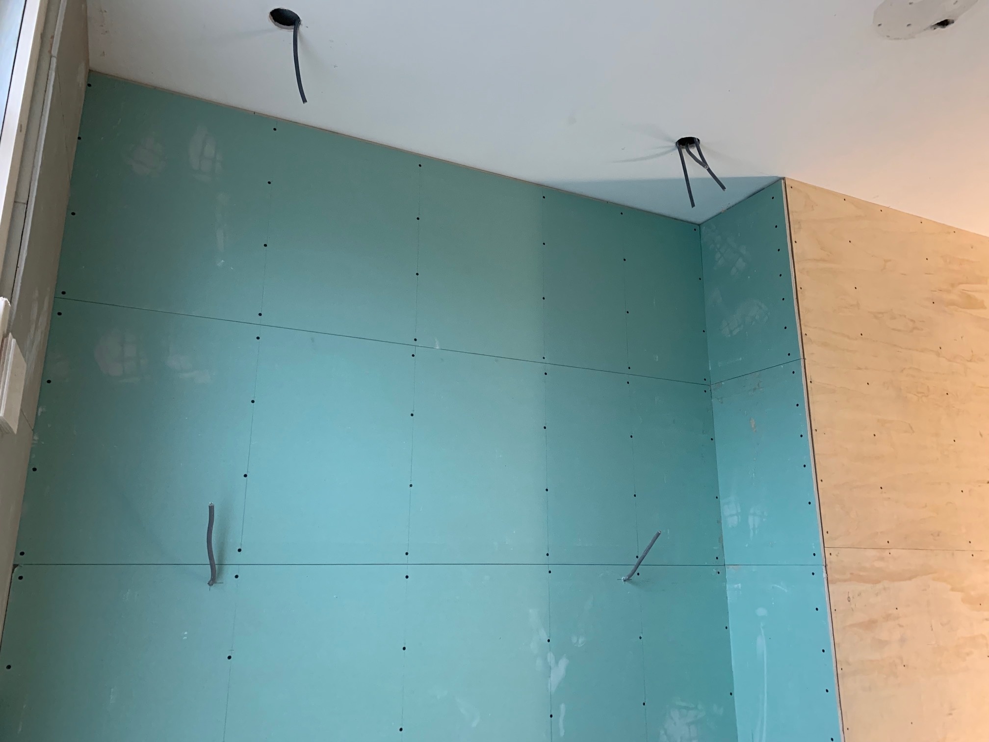

WSL036 schreef op maandag 16 september 2019 @ 22:54:
De voortgang van mijn gipsplaten/voorzetwanden project in onze nieuwbouwwoning.
Trapkast gemaakt.
Toch jammer van dat stalen binnendeurkozijn :X

WSL036 schreef op dinsdag 17 september 2019 @ 09:14:
Laten we zeggen dat ik een hoop geleerd heb voor een volgende keer...

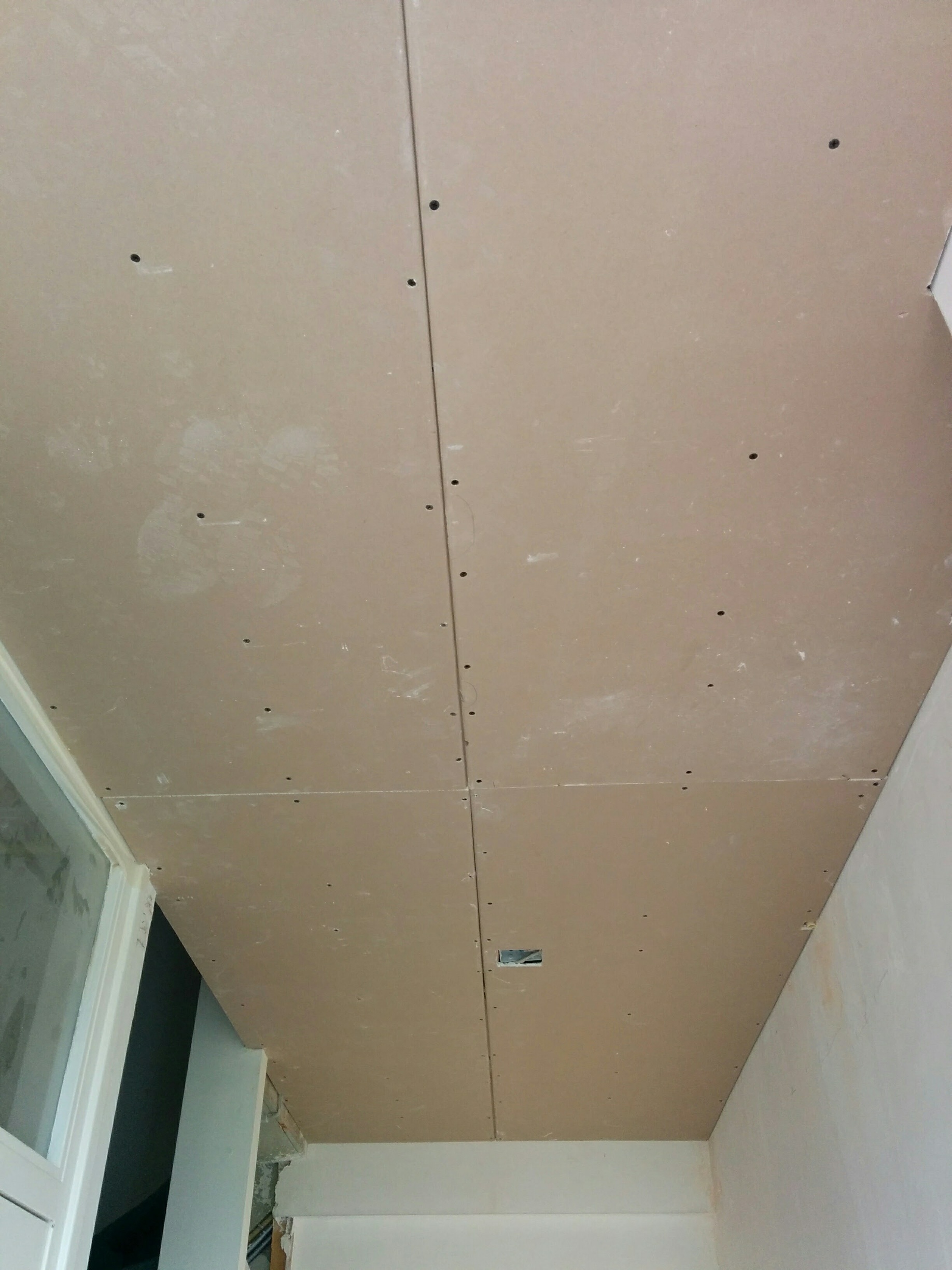

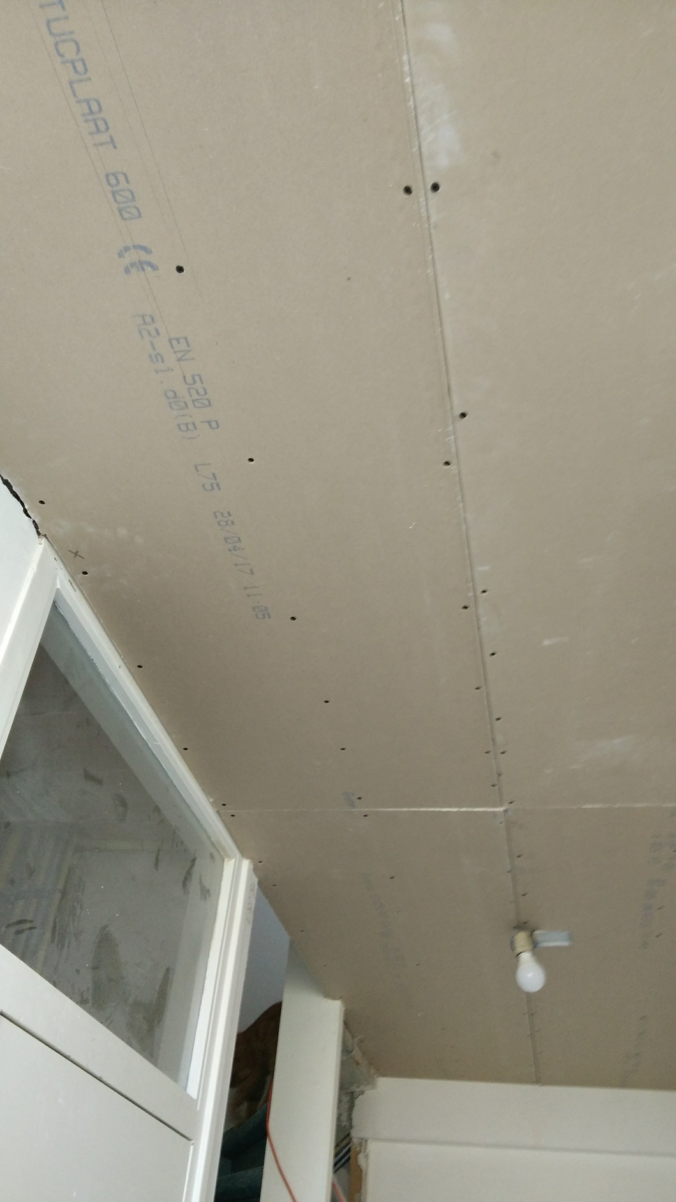

Zo heb ik het ook geleerd. De stukadoor kwam binnen en zag het plafond van de hal (linker foto) en dat moest toch echt even aangepast worden. Even later zag het er uit zoals op de rechter foto:
Afbeeldingslocatie: https://tweakers.net/ext/f/gDGk7AeWMfAlxeVmonOFs5h7/thumb.jpgAfbeeldingslocatie: https://tweakers.net/ext/f/sZ8fLikSvmBHRyigF6X3p1tw/thumb.jpg
Het gaat dan toch om de randen in feite? Zit een schuine aflopende kant aan de voorzijde waardoor je met gaas netjes vlak kan afsmeren.
  • dreamscape
  • Laatst online: 11:36
Verwijderd schreef op dinsdag 17 september 2019 @ 09:24:
Bij deze gipsplaten gaat het vooral om het papier dat om de plaat zit. Het papier van de 'goede' kant is om de rand heen gevouwen. Het papier aan de achterkant zit er gewoon zo tegenaan geplakt. In mijn geval hadden ze geen afgeschuinde kant om netjes vlak te smeren.
De vochtwerende groene platen die ik voor mijn badkamer en toilet heb gebruikt, die hadden wel zo'n afgeschuinde kant inderdaad.
Dat zijn AK platen (afgeschuinde kant) je hebt ook RK platen; met ronde (zij)kanten dus. Dan is de voor- en achterkant bijna gelijk.
Stucplaten zijn er niet in AK omdat je, verrassend, de hele plaat stuct en dus de plaat zelf ook meeneemt. ;)
Afhankelijk van de stucadoor laat je er een naadje van 2 mm tussen of niet. Mijn stucadoor beneden wilde dat niet, de stucadoor boven wel.

dreamscape schreef op dinsdag 17 september 2019 @ 09:23:
[Afbeelding][Afbeelding]
Ik werd er gelukkig bij de trapkast al op gewezen door iemand. Plafond kon ik daarna in een keer goed doen

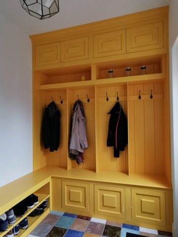

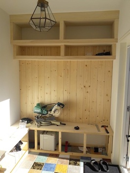

Ik ben niet helemaal nieuw op tweakers, maar wel in dit topic. Is het gepast om gelijk te 'patsen' met een creatie?
Jaren geleden ben ik deze kast tegengekomen op Pinterest ofzo, en altijd al gedacht dat deze bij mijn achterdeur wel geschikt zou zijn.
kast_inspiratie
Na heel wat andere klusjes eerst op te pakken ben ik in juni eindelijk begonnen met schetsen maken, en kijken hoe groot alles zou worden. Heel wat weekendjes (en avonduurtjes) later kan ik eindelijk weer rustig slapen, zonder 's nachts de kast in mijn hoofd steeds weer opnieuw te bouwen.
Het resultaat:
Kast_creatie
Ik noem het gekscherend mijn eindexamen hout, maar ik denk wel dat ik geslaagd ben O-)

Market schreef op dinsdag 17 september 2019 @ 12:06:
[Afbeelding: kast_inspiratie]
Het resultaat:
[Afbeelding: Kast_creatie]
Hoewel de kleur niet bepaald mijn smaak is, erg netjes gedaan!

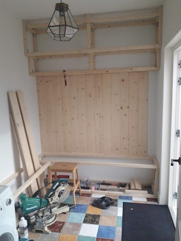

Mooi! Kun je er wat meer over vertellen @Market? Wat voor materiaal precies, wat voor verbindingen, etc.? En heb je ook WIP-foto's?
Volgende keer nog even wat ruimte laten aan de langskanten, zo’n 5 mm tussen de platen
Kopse kanten wel strak tegen elkaar :)

FabianGTI schreef op dinsdag 17 september 2019 @ 12:42:
Die ruimte zat er ook tussen. Maar dat is op de foto niet heel goed te zien.
En wat mij betreft duurt het nog wel even voor er weer een volgende keer komt. ;)
Het resultaat:
Dat is in dit geval zeker gepast. Mooi man! Panelen van de kastjes opgetrokken uit MDF?
Die loslopende kat - houd 'm lekker binnen (de tuin)

Reinier schreef op dinsdag 17 september 2019 @ 12:18:

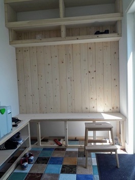

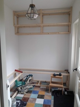

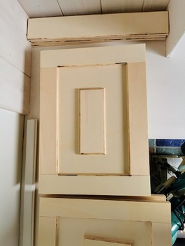

Ik ben gezegend met een ruime tuin, maar een klein fietsenschuurtje, dus het zagen (klussen) gebeurt voornamelijk buiten. Sommige weekenden heb ik door het weer dus echt niets kunnen doen door dreigende buien en veel wind. Ondanks dat heb ik in een zonnig weekend het frame kunnen bouwen.
Afbeeldingslocatie: https://tweakers.net/ext/f/qtkuSViNMpDEYNwJwjFAAdvo/full.jpg
Alles met 44x44 vuren balken gemaakt, dat zaagt zo lekker weg. Verder alles met stoelhoeken vastgezet. Het frame zit geschroefd in de muur, deze aanbouw is met gips- over houtplaten gebouwd, dus daar kan ik wel op bouwen }:O . Achteraf had ik dat wat preciezer moeten doen, maar daar kwam ik met afwerken pas achter.
Afbeeldingslocatie: https://tweakers.net/ext/f/MIYRpHaW3lrB1veGiXUCEy1e/full.jpg
Vellingdelen tussen zit- en kastgedeelte, en ook aan de achterkant van het 'open' gedeelte korte stukjes vellingdeel geplaatst.
Afbeeldingslocatie: https://tweakers.net/ext/f/mCzwrgoSZ0Mh1ayVedI9LGmW/full.jpg
Hier al een groot gedeelte van de 'bekleding' geplaatst, bij de bovenkastjes is zichtbaar dat ik wel wat ruimte weggeef, maar daardoor krijgt de kast wel een robuuster uiterlijk. Ik ben voor 12mm populieren multiplex gegaan, beetje prijzig wel, maar ik vind MDF niet zo fijn om te bewerken, en met natte schoenen en jassen in het vooruitzicht toch maar voor wat meer kwaliteit gekozen.
Afbeeldingslocatie: https://tweakers.net/ext/f/b6jSiDll2cOq3aqf5RPtVLUy/full.jpg
Zoals eerder aangegeven heb ik hier met de afwerking wel wat mm verschil hier en daar moeten verbloemen, doordat het frame niet overal helemaal 90º hoeken heeft. Ook nog een beetje plamuur gebruikt om wat zaag(on)precisie te maskeren, maar op alle schroeven zit toch ook plamuur.
Goudvis schreef op dinsdag 17 september 2019 @ 15:03:
Ook de deurtjes zijn van 12mm populieren multiplex. Voor deze kast heb ik mijn eerste meters gemaakt met een bovenfrees voor de deurtjes, kapstokplankjes en het zitgedeelte:
Afbeeldingslocatie: https://tweakers.net/ext/f/1LenccXPRdPtmctuZpVYOKgE/full.jpg
De sierlijst bovenaan is trouwens van gips. Was nog een zoektocht om een geschikte te vinden. Grof genoeg om zichtbaar te zijn, maar ook niet te groot doordat de lijst rond de deurtjes dan teveel af zou wijken aan de bovenkant.
Afbeeldingslocatie: https://tweakers.net/ext/f/nt4RKxbJKAfXGoA7sKdekAwe/full.jpg
Nu alleen nog deurknopjes :+

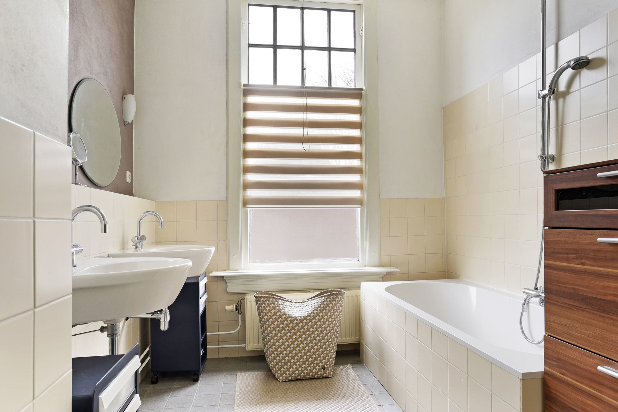

  • orf
orf

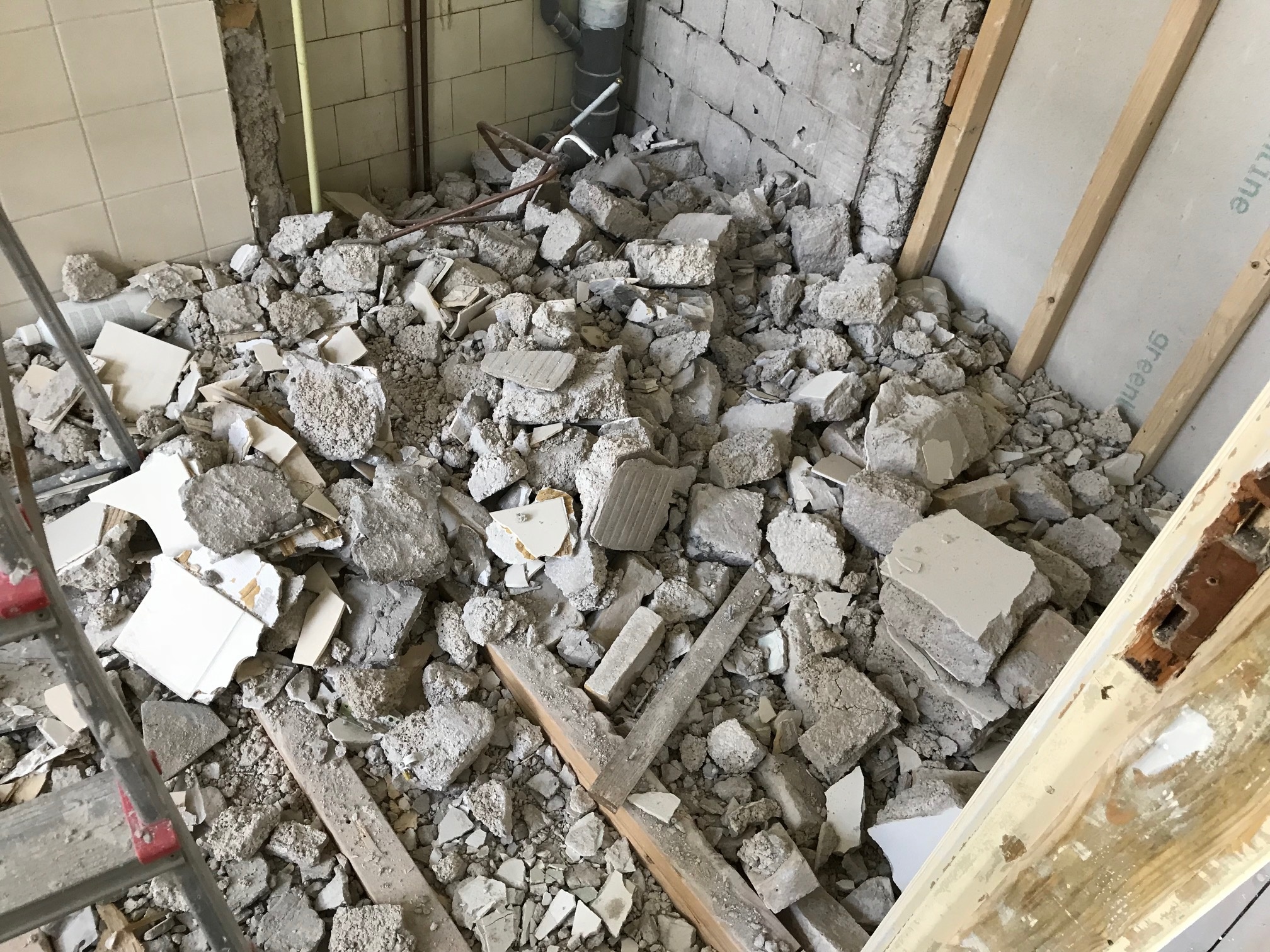

Ik heb m'n badkamer eindelijk af. Dat was de grootste verbouwing van m'n huis. Ik ben er in ieder geval het langst mee bezig geweest. Best flinke tegenslagen gehad: rotte vloerbalken, puin verstopt onder de vloer, verstopte riolering. Veel gedoe, maar ik ben blij (en behoorlijk trots) met het eindresultaat.
Zo zag het eruit toen ik het huis kocht:
Afbeeldingslocatie: https://tweakers.net/ext/f/G30Jz9z3ZRTEKcVbUaR2A9u9/full.jpg
Daar leek niks mis mee op het eerste gezicht. Maar douchen in bad vind ik niks en toen ik echt goed ging kijken: gebroken tegels, een verende vloer, beschadigd sanitair, enkel glas en alles niet heel strak afgewerkt.
Ik kon ongeveer 2m2 bij de badkamer trekken door een grote kast op de overloop weg te breken en een stuk overloop bij de badkamer te trekken. Daar moesten wel wat stukken muur voor weg en er moest iets nieuws terug. Best veel puin :o
Afbeeldingslocatie: https://tweakers.net/ext/f/KGbyB8XsVUFkj8d40EkCUbJQ/full.jpg
Afbeeldingslocatie: https://tweakers.net/ext/f/6PBseZbLLqI2uDUWNn1UyCfV/full.jpg
De vloer was verhoogd met multiplex. Daaronder kwam ik helaas het puin van de vorige verbouwing tegen en onder de plankenvloer bleken er balken rot. Deels balken vervangen en versterkt met extra vloerbalken.

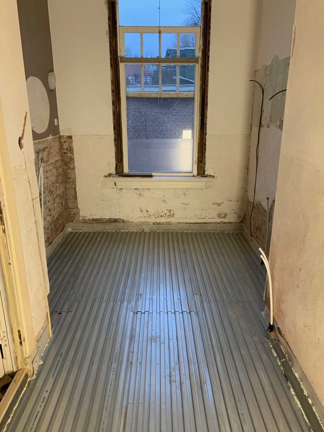

De vorige vloer was 15cm hoger dan de vloeren van de rest van de verdieping. Met een lewisvloer is deze nu gelijk met de rest geworden. Veel mooier!

orf schreef op vrijdag 20 september 2019 @ 16:34:

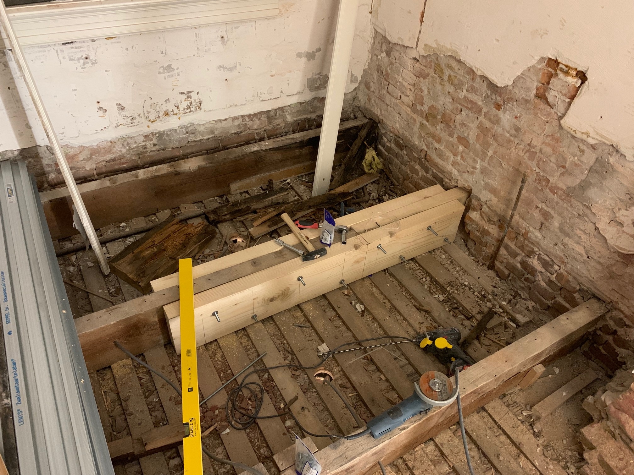

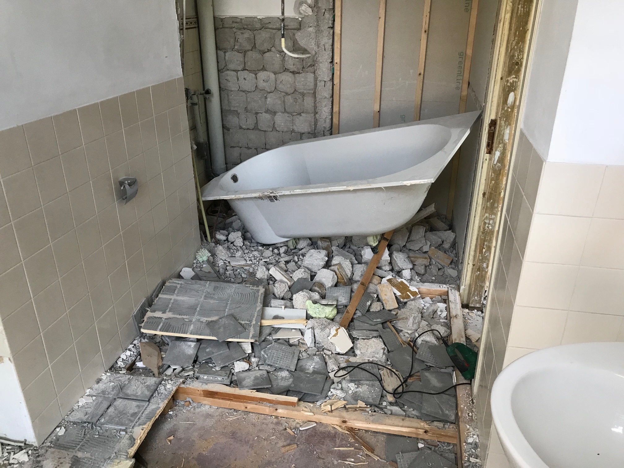

Voor alle wanden heb ik voorzetwanden gemaakt om te kunnen isoleren. Dit huis heeft geen spouw en de badkamer heeft 2 buitenmuren. Geïsoleerd met PIR-platen.
Zelf een badmeubel gemaakt omdat ik dat precies passend wilde hebben in de nis. Het blad is van composiet en heb ik zo gekocht. De lades heb ik gemaakt door IKEA keukenlades te verbouwen. Later heb ik al het hout bekleed met HPL en de fronten met interieurglas.
Alles in de kimband voordat de gietvloer erin ging. De gietvloer heb ik laten doen.
En zo ziet het er nu uit:
De deur en het kozijn opnieuw gemaakt in de oude stijl, het raam voor een groot deel vernieuwd met HR++ glas, met nieuw gemaakt lijstwerk. Al het leidingwerk en de riolering is nieuw. Zelfs het rioolwerk van de 2e badkamer erboven moest opnieuw. Ik wilde een strakke badkamer, maar wel passend in de stijl van het huis. Met dingen als inbouwkranen en een douche-wc (bidet) vind ik dat ik het lekker luxe heb. :)
Om even lekker arrogant te doen, hoedje af, serieus. En dat doe ik niet snel.

  • orf
orf
HyperTrophy schreef op vrijdag 20 september 2019 @ 21:47:
Niet bang dat er toch water uit je douchecabine gaat lopen?
Nee hoor. De douchebak is 180cm breed. Het water zou na 120cm de bocht om moeten gaan wil het buiten de bak komen. Het blijft helemaal droog buiten de douche.
vso schreef op vrijdag 20 september 2019 @ 23:49:
@orf zal ik dan degene zijn die zegt "jammer v.d laatste foto" ;) (zit een streep doorheen :?)
Maar netjes gedaan, pff 50 zakken puin als je de begin foto ziet verwacht je niet zoveel .. hoe lang heb je eraan gewerkt ?
Tweakers heeft soms wat gedoe met foto's uit het fotoalbum. Bij mij zien de foto's er goed uit, maar ik zie vaker meldingen van kapotte foto's/
Ik zou niet durven zeggen hoe lang het geduurd heeft. Het was weekendwerk en met allerlei andere klussen tussendoor. Het bad en de radiator vandaag gedaan (moet ik nog afkitten), maar de rest van de badkamer kon ik al een maand of 3 gebruiken. Het was wel echt serieus lang. Ik had soms het gevoel dat ik stappen terug deed in plaats van vooruit.
