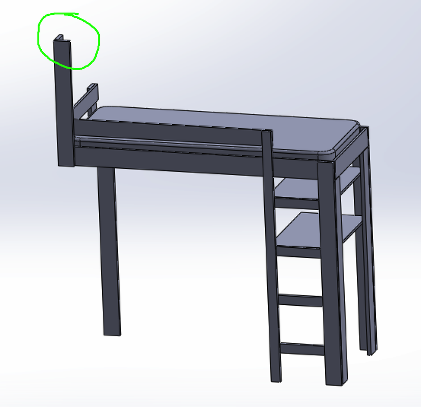

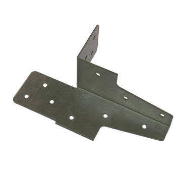

Zou ik Het bed aan het plafond kunnen bevestigen met dit ding en dan beide haaks omgebogen en vastgemaakt met 6x chemisch anker?
Of twee gripankers, een helemaal naar binnen gebogen, andere naar buiten gebogen.
De andere 3 palen zitten aan de muur bevestigd en het bed zit daar op geschoven met meerdere deuvels en rust dus op de palen.
Afbeeldingslocatie: https://static.gamma.nl/dam/53782/123
Afbeeldingslocatie: https://i.postimg.cc/KvXdHC97/Screenshot-2019-09-21-at-10-06-32.png
Of kan ik dan net zo goed 4x hoekankers pakken?
Afbeeldingslocatie: https://cdn.toolstation.nl/images/140211-NL/800/43462.jpg

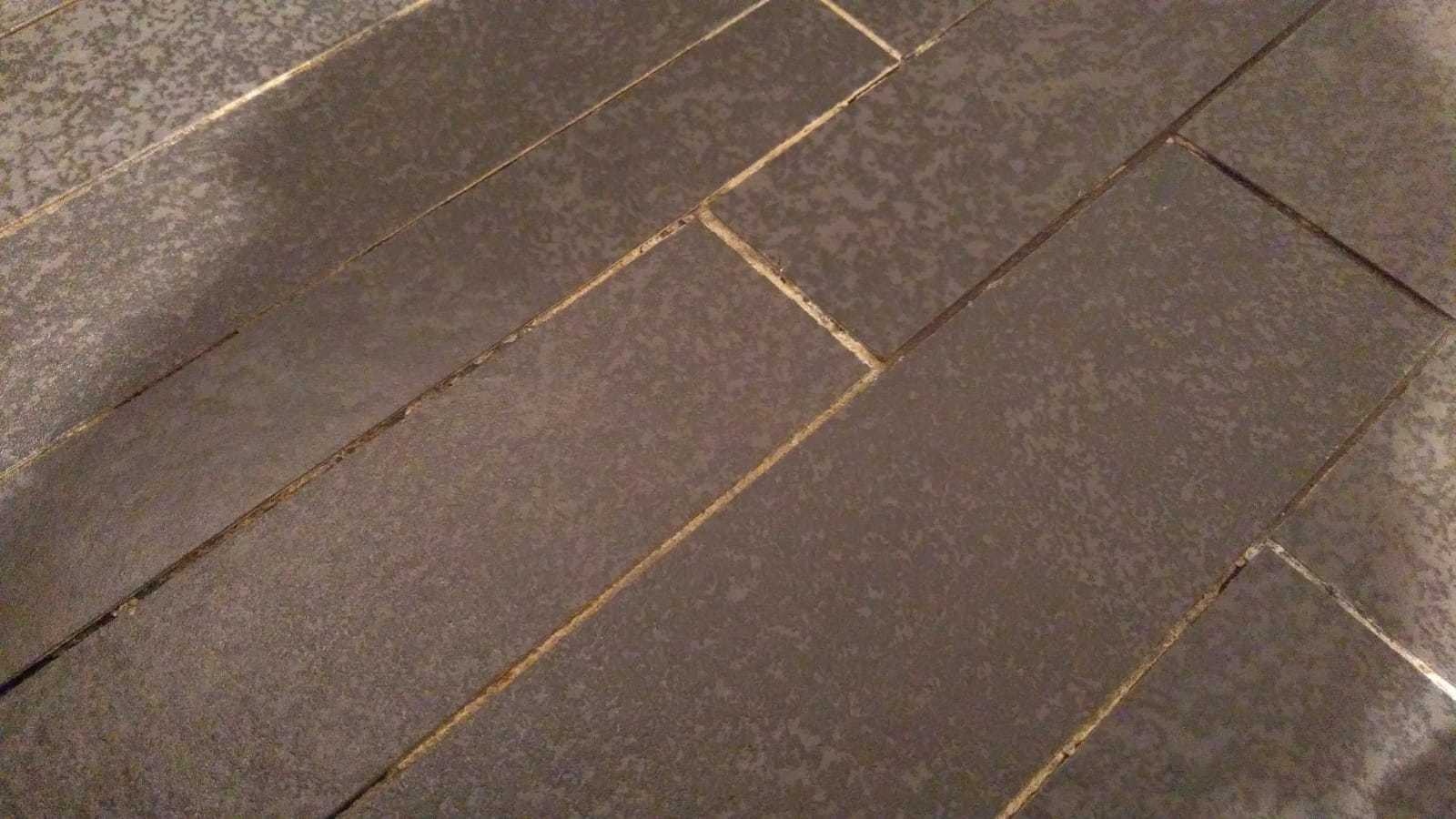

Helaas is bij onze badkamer water onder de tegels in de douche gekomen. Nu zitten we te praktiseren hoe op te lossen.
Afbeeldingslocatie: https://tweakers.net/ext/f/q8Iv8YPZvQ5Mn9GC4wVpkWUN/full.jpg
Mijn idee is dus om de tegels in kwestie eruit te halen (stuk of 7 zeker) door de voeg weg te slijpen. De lijm verwijderen, opnieuw lijmen en daarna voegen. Er zitten nu gewoon gaten in de voegen, duidelijk te zien rechtsonder op de foto bijvoorbeeld. Maak dan eerst wat goede foto's zodat ze op de juiste plek terug komen.
Iemand verdere ideeën of tips of andere methode? Nog materiaal om dit te vergemakkelijken?
[ Voor 76% gewijzigd door DoeEensGek op 21-09-2019 11:52 ]

DoeEensGek schreef op zaterdag 21 september 2019 @ 11:39:
zitten de tegels los dan? als ze niet los zitten gewoon de voeg uitkrabben/slijpen en opnieuw voegen.
[ Voor 13% gewijzigd door twain4me op 21-09-2019 11:58 ]

  • LED-Maniak
  • Laatst online: 00:37
@LED-Maniak Waarom 4x een hoek anker? En 6 chemische ankers? is dat niet een beetje overdreven?
Het zou twee volwassenen moeten kunnen dragen. Wellicht ben ik te voorzichtig. :)
Waar is het in de badkamer?
Als het in een 'verlaagde' douchebak is zou ik dat er in ieder geval helemaal uit halen. Water kruipt overal langs...
Met een beetje pech en het is niet je douchebak heb je nog veel meer water onder je tegels. Zou dat toch eerst eens (laten) uitzoeken en dan een plan van aanpak maken wat je exact moet doen...
Anders heb je straks alles 'klaar' en begint het in de ruimte eronder alsnog te lekken o.i.d. of andere tegels/voegen knappen los door het opgesloten water.

twain4me schreef op zaterdag 21 september 2019 @ 11:57:
Er zit sowieso water onder, als ik op de middelste ga staan komt er vocht uit een van de gaten. Ook hoor je hem soppen, en tikje met de achterkant van de schroevendraaier op diverse tegels laat horen dat deze los liggen.
Annuk schreef op zaterdag 21 september 2019 @ 11:59:
Het is de vloer van de douche.

DoeEensGek schreef op zaterdag 21 september 2019 @ 12:00:
M'n ouders hebben ook een dergelijk geintje gehad incl. lekkage in de woonkamer...
Advies haal de gehele vloer in de douche eruit. Goed drogen en evt een afdicht pasta oid erop smeren (ben nu op vakantie dus kan nu niet checken wat er bij m'n ouders opgesmeert is) en dan opnieuw je tegels lijmen.
Doe het nu goed ipv over een jaar alsnog te moeten ;)
Met een multitool kun je makkelijk en precies de voegen uitfrezen / slijpen. Zet een zuignap op je tegel om ze los te wrikken waar nodig. Eventueel een paar lichte tikjes geven met een rubber hamer om ze helemaal los te krijgen
Ondergrond lijkt me niet stabiel. Voegen komen er niet zomaar uit en tegels laten niet zomaar los. Is de ondergrond wel stabiel dan is het tegelwerk in ieder geval van erbarmelijke kwaliteit.
Annuk schreef op zaterdag 21 september 2019 @ 12:22:
Dit. Je kan nu wel 7 tegels gaan doen maar binnenkort zit je met hetzelfde gezeik met de rest van de tegels. Alles eruit, ondergrond checken of die wel stabiel genoeg is (zo niet: die ook vervangen/verstevigen) en dan opnieuw aanbrengen. Verschillende merken hebben die pastas, bijv Eurocol (685 eurocoat).

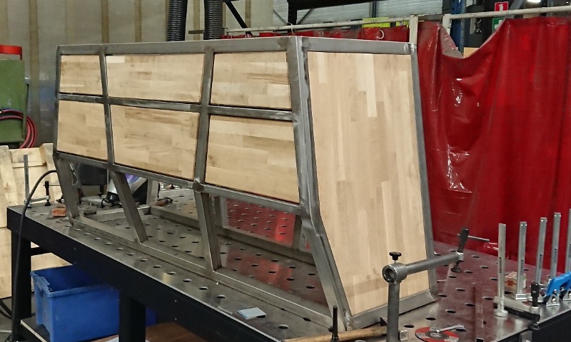

Afbeeldingslocatie: https://tweakers.net/ext/f/exM57NeUI1qWjz024pn3QXIE/thumb.jpg
Keukentje gebeund in de gemeenschappelijke werkplaats. Komende week apparatuur en leidingwerk er even inlepelen.

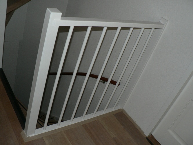

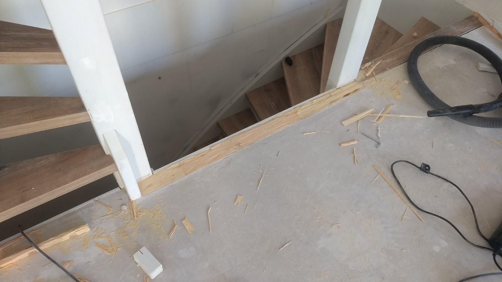

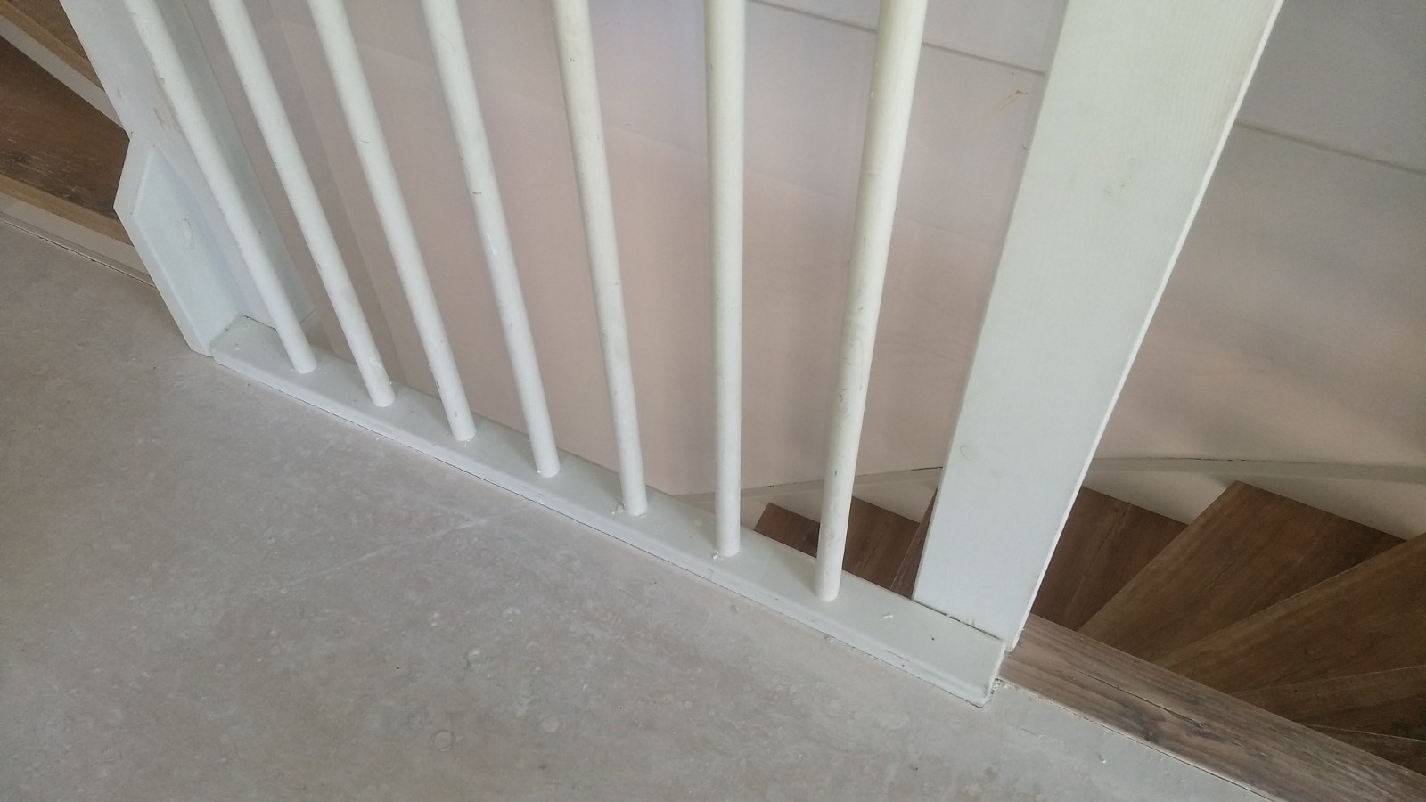

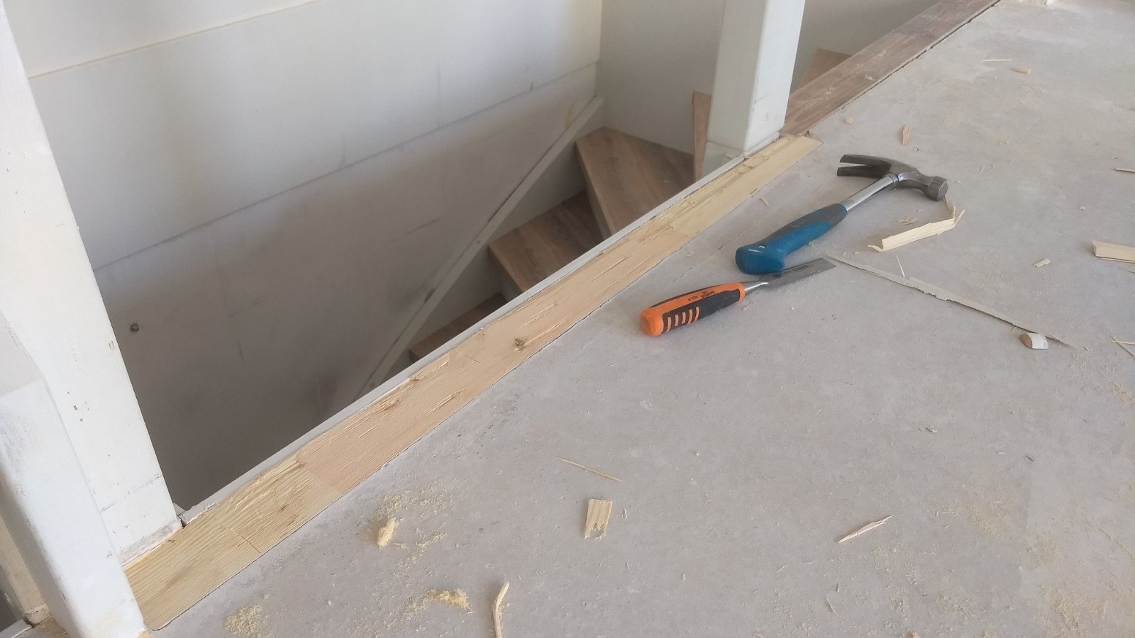

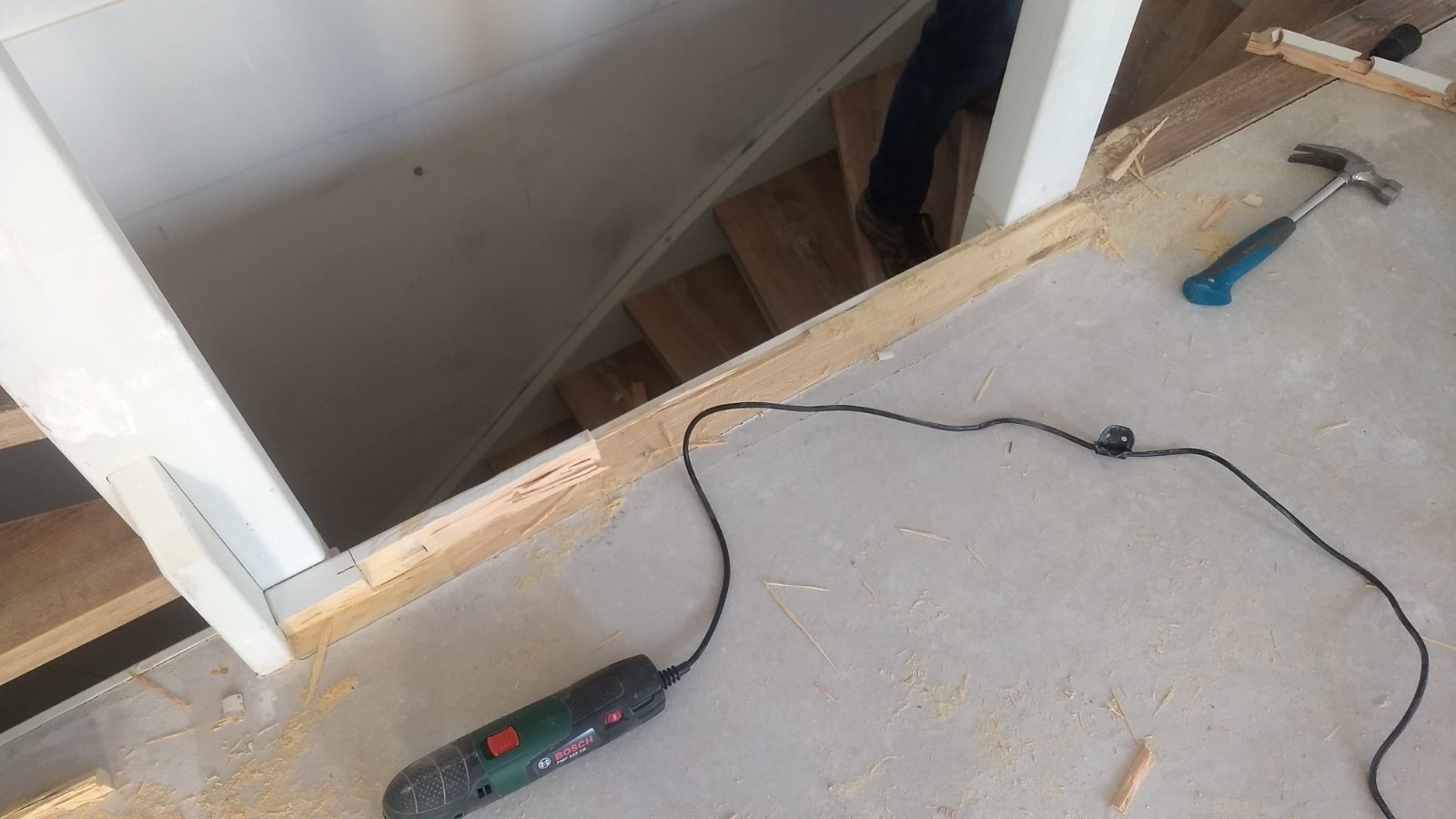

Ik zit met een probleem of vraag over het verwijderen van een trapje als deze:
Voorbeeld traphek
Geen eigen foto, is wel hetzelfde idee.
Deze wil ik graag weghalen om plaats te maken voor een mooiere. Het is een nieuwbouw woning. De tegelvloer komt volgende week en het liefst is het dan weg zodat de vloer netjes tot aan de rand kan lopen. Het nieuwe hekje komt dan aan de zijkant van de vloer, zo is het idee.
Nu heb ik hiervoor een multitool met houtzaag. Zo kan ik perfect op vloerhoogte het hout afzagen. Er zit een grote balk vast aan de gestorte vloer, de vloer zit ertegenaan. Helemaal slopen zal ook de betimmering aan de trapzijde erg beschadigingen, dat willen we niet. Ik dacht dus, afzagen en afschuren tot het gelijk is met de dekvloer.
Nu werkt dat opzich wel met de multitool (goedkoopste Bosch van de Gamma). Alleen moet ik het in twee op drie stappen doen. Het duurt alleen erg lang om de plank vanaf boven met de multitool door midden te zagen, dus ik dacht, dat kan vast handiger. Ik kwam op twee ideeën: een kleine handcirkelzaag of een bovefrees. Het moet 2 tot 3 centimeter ingezaagd kunnen worden, dan kan ik vanaf de zijkant op vloerhoogte met de multitool er een blokje uit krijgen. Alleen wat is nou de beste manier of vergeet ik compleet iets?
Ik hoop dat jullie het probleem snappen, het moet morgen eigenlijk wel gedaan worden, dus met iets dat uit de bouwmarkt komt, heeft wel de voorkeur.

T.Kreeftmeijer schreef op zaterdag 21 september 2019 @ 22:19:
[Afbeelding: Voorbeeld traphek]
Bovenfrees zou goed kunnen idd. Heb je het ook meteen goed op hoogte. Al zou het met een multitool ook wel gaan, maar heb je meer na bewerking om het netjes glad te krijgen.

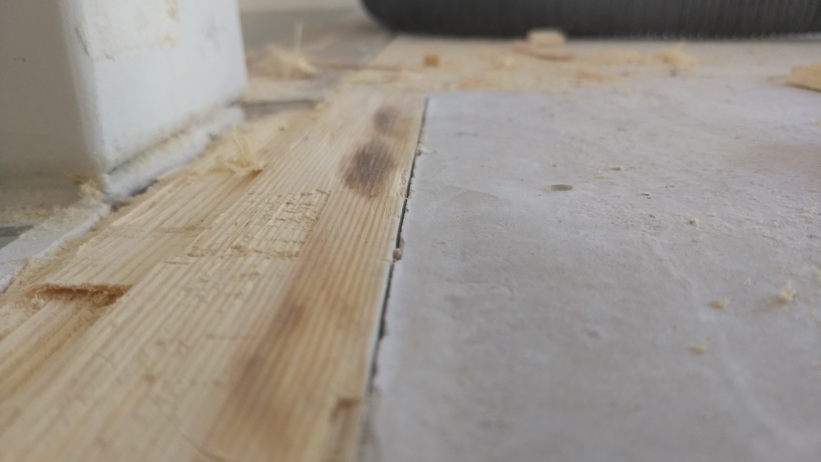

Aapie schreef op zaterdag 21 september 2019 @ 22:30:
Ja er komt toch een vloer overheen, dus met de schuurmachine het een beetje vlak maken is genoeg. Het gaat me vooral om de snelheid en zaagdiepte. Met de multitool kan ik niet in een keer de hele hoogte doorzagen.
Een bovenfrees met smalle lange bit is dan de beste oplossing denk ik.
Op marktplaats is in de buurt een Black & Decker KW850E of een Bosch POF 1200AE te koop voor globaal hetzelfde bedrag. De Black & Decker heeft wel een hoop gereden erbij zitten. Is er een beter dan de andere?
[ Voor 14% gewijzigd door T.Kreeftmeijer op 22-09-2019 07:26 ]

Reinier schreef op zondag 22 september 2019 @ 07:45:
@T.Kreeftmeijer, pas op voor eventuele schroeven e.d. als je met een freesmachine aan de slag gaat. Je wilt echt geen metaal tegenkomen met je frees.
Ja dat is wel een goede. De kans is best aanwezig dat er schroeven of spijkers van de spijlen inzitten. Ik had gehoopt dat het wat minder gedoe zou zijn...
Ik moet toevallig over een tijdje hetzelfde doen, hekje moet plaats maken vanwege een cellenbetonwandje.
Maar met mijn tempo wordt dat misschien najaar 2021 :)
13 000 Zeemijl - documentaire - Soms maakt al die keus het er niet makkelijker op.
Investeren in een beter zaagblad voor je multitool? De zaagjes van Action of het huismerk van de bouwmarkt zijn ruk. Met een goed blad, zou je multitool dit op 15 min ofzo moeten geklaard hebben.
Ikzelf ben meest tevreden van de Makita zaagjes en deze van Ecotools.

Matthis schreef op zondag 22 september 2019 @ 10:40:
Ik gebruik nu echte Bosch zaagjes, deze: https://www.bosch-profess...ultitools-2593354-ocs-ac/
Het probleem zit hem meer in dat het een best wel flinke balk is om doorheen te komen, zowel verticaal als horizontaaal. In beide richtingen red ik het niet met bovenstaand zaagblad. Dus als ik de vertikaal de balk ik enkele reepjes kan zagen, kan ik makkelijk met de multitool over de vloer in twee of drie keer alles weg krijgen.

Ik heb een tijdje terug een houten drempel minder hoog gemaakt. Ik heb met multitool en invalzaag er zaagsnedes (in de lengte en in de breedte) in gemaakt en daarna met een beitel de blokjes die overbleven weggekapt.

T.Kreeftmeijer schreef op zondag 22 september 2019 @ 11:00:
Probeer eens met een dergelijk type zaagblad: https://www.ecotools.nl/multitool-zaagblad-hout-type-232-c/
Hetgeen je nu gebruikt is fijn om rechte, precieze zaagsnedes te maken, maar waardeloos om snel iets door te zagen

Matthis schreef op zondag 22 september 2019 @ 13:03:
Ah kijk daar heb ik wat aan.

LED-Maniak schreef op zaterdag 21 september 2019 @ 10:10:
Tja ik zou eerder voor een paal gaan, maar goed
Tja best moeilijk als je 2 volwassenen / 4 a 5 kinderen erop heb rollebollen is het gewicht best "zwaar" en dan verdeel je het over 4 hoeken pff .. dus slagpluggen/chemische anker vind ik niet zo gek gezien de last(en) beter overkill IMHO
* vso denkt: waarom zaag je hem niet gewoon dicht bij de grond af met een normale zaag
Met een multitool kan je dan bij de grond in "blokjes" de rest afzagen .. heb je meer werkruimte enzo.
Tja vanalles
Met de handzaag iedere 3-5 cm inzagen tot de vloer en dan met een scherpe beitel van links naar rechts de stukjes eruit tikken.
Een paal kan gewoon niet, dan zit hij in het midden van de kamer met twee bureaus er naast, dan heb je precies 10~15cm loopruimte er omheen.
Ik heb het hout net gehaald, twee hoekankers met een rating van 500+ kg gaan er aan en beide hoekankers krijgen twee M8 veiligheidsankers die elk zo'n 750kg aan zouden moeten kunnen. De andere drie palen gaan met 6mm schroeven(6 per paal) in de haakse muur die er omheen staat. Voor mijn gevoel kan dit geen kant meer op zo.
De poten zijn gemaakt uit 27mm hout in een hoek verlijmd met deuvels. De palen zitten weer vast aan het bed met M8 bouten en rampamoeren in het hout.
[ Voor 7% gewijzigd door LED-Maniak op 22-09-2019 19:44 ]

leecher schreef op zaterdag 21 september 2019 @ 13:38:
Hmm, bij ons gaan ook steeds meer tegels los zitten, zowel in de douche als daarbuiten. Wij hebben de badkamer echter op de begane grond, op een betonnen vloer. Heb dus niet echt ‘last’ van lekkage. Maar als ik dit zo lees kan ik de boel maar beter wel loshalen en opnieuw (laten) doen?
Lopen daar 2 leidingen door de badkamervloer omhoog? In de douchehoek? Mocht dat zo zijn dan vraag ik me af wie zoiets bedacht heeft. In de douchehoek wil je helemaal niks door de vloer hebben om lekkage te voorkomen.

LED-Maniak schreef op zondag 22 september 2019 @ 19:42:
En het bureau aanpassen door stukje uit te zagen ? goed tis misschien maar simpel idee ..
Tja hmmm het is op 3 punten neerwaarts .. 27mm x ??mm ? in een hoek of enkele lat ? dwarsbalken halverwege ? Frame zit ook aan de muur ?
Tja als tussen plafond en bed hout zit zou ik zelf niet zo prettig vinden.. ik zou een metalen strips met bouten en moeren gebruiken, hout zou voor mij meer een afwerking zijn.
Maar goed ik vind het lastig zonder goeie referentie kaders, en als je de oudste beweging ter wereld maakt is gewicht wel soms een dingetje ;)

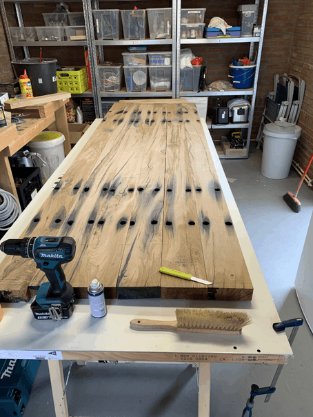

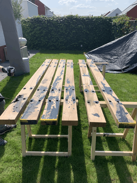

Zo buildlog van onze nieuwe eettafel.
We zijn recentelijk verhuisd, goede gelegenheid om weer eens van inrichting te wisselen. Oude eiken tafel eruit. En zelf iets fabriceren.

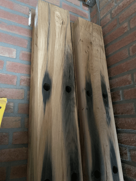

In Eynatten (plaatsje in België) ben ik 6+1 wagonplanken gaan halen en een tafel onderstel.
De balken, zo goed als het kon uitgezocht op niet twisted of gebogen.
Afbeeldingslocatie: https://tweakers.net/ext/f/OlLXB4oinoI4gzmHWIbgZdTb/full.png

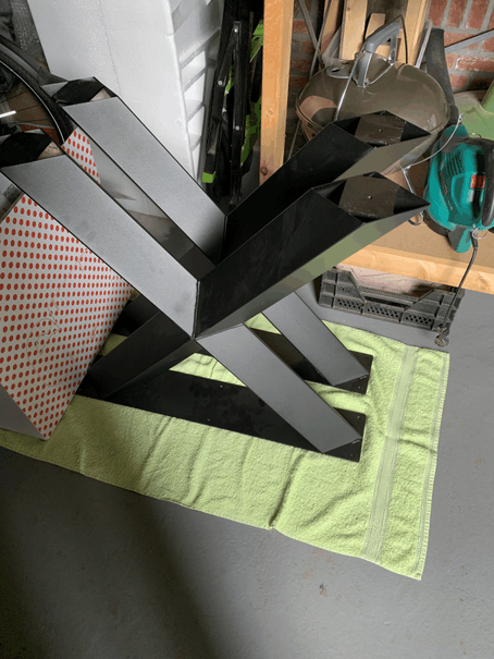

Het onderstel:
Afbeeldingslocatie: https://tweakers.net/ext/f/exzpfajAEkHf8zkj16Zd6M4s/full.png
Stap 1 schaven

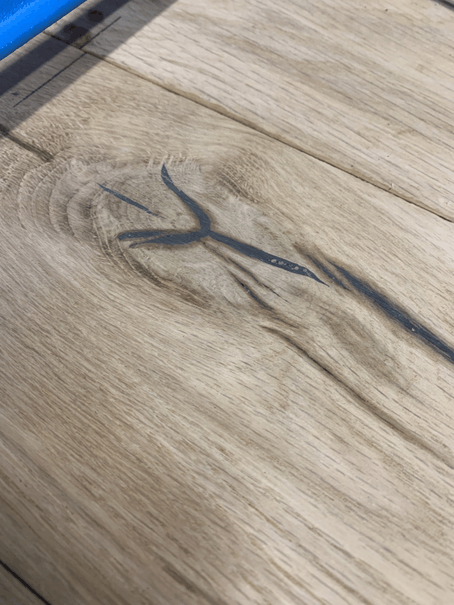

Afbeeldingslocatie: https://tweakers.net/ext/f/N3AEQT1jqJVggQ6yLzkE1kwn/full.png

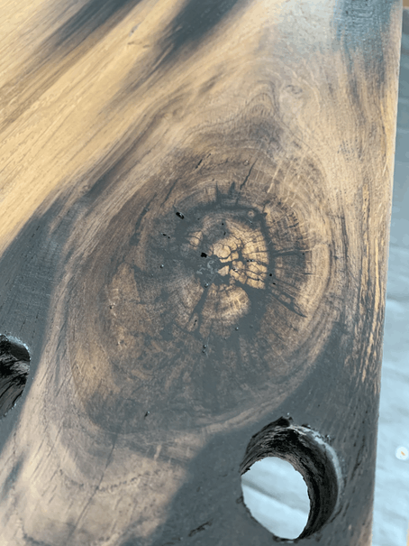

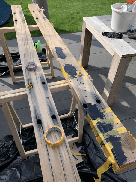

Ging niet zo goed, Eiken is stug hout en met een handschaaf was ik nu nog steeds bezig geweest. Nog even contact gezocht met een andere tweaker voor hulp (thanks @L.N. ) maar uiteindelijk gekozen voor een Loonzagerij die in de buurt zat met een 4 kanten zaag en grote vlak/vandikte bank. Hij heeft elke balk met zorg behandeld en gekeken naar wat er per balk vanaf kon om zodoende genoeg over te houden voor de tafel.

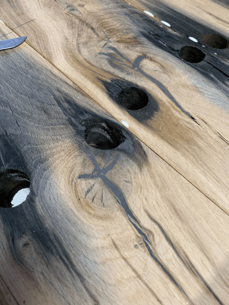

En door, gaten en scheuren opvullen met epoxy met pigment (olijf zwart)
Afbeeldingslocatie: https://tweakers.net/ext/f/ZtzlOs1LpBAvw6g2sMuvhkVx/full.png
Afbeeldingslocatie: https://tweakers.net/ext/f/xbPvgbMQrt0pWi3E7wawIrsY/full.png
Tipje a.d.h.v. zelf ervaren, plak de balken aan de onderkant goed af, je wilt niet weten waar allemaal epoxy uit komt gelopen. Daarnaast ga niet als een gek epoxy gieten, maar doseer het met een verfmeng houtje en druppel het zo in de open kieren en gaten, is veel effectiever. Maak ook geen grote batch epoxy, maar doe een paar keer een kleine batch maken. Daarnaast moet epoxy lang drogen. Balken in de zon leggen helpt daarbij niet echt. Er ontstaan blaasjes. Nu was dat hier niet zo erg omdat ze alsnog geschaafd gingen worden. Luchtbellen kun je voorkomen/opheffen bij epoxy gieten door met een kleine gasbrander of verfföhn over de epoxy heen te gaan (zie youtube)

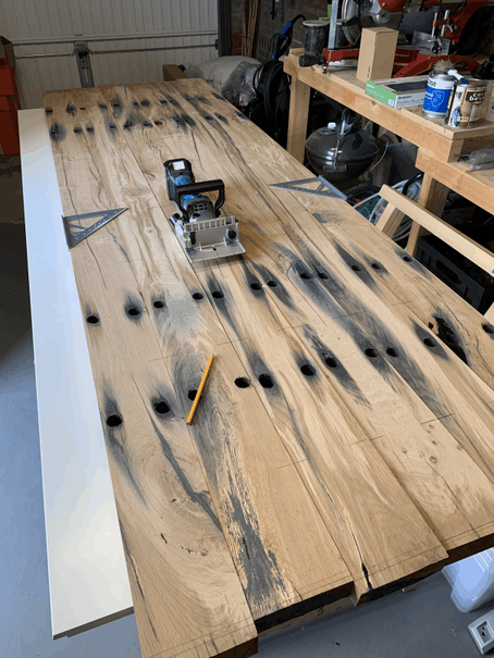

Vervolgens "lamellenfrees" werk:
Afbeeldingslocatie: https://tweakers.net/ext/f/q01KeLXc7LbqCfCdK5ESuzNx/full.png
Biscuitjes, biscuitjes
Afbeeldingslocatie: https://tweakers.net/ext/f/AUbIfIuuxJMihrBigjfjTeqX/full.png
Had nog getwijfeld om twee rijen biscuitjes te doen per balk, maar had er eigenlijk wel vertrouwen in dat een rij ook genoeg zou zijn.
Vervolgens een 'dry-fit'
Afbeeldingslocatie: https://tweakers.net/ext/f/97Nz2bEHoeuppQpzwBuOqobH/full.png
En daarna de glue-up
Afbeeldingslocatie: https://tweakers.net/ext/f/NtlSrUcqxkpmGUw8JfWK2uul/full.png
Ook hier weer de tip (voor wie het niet vanzelfsprekend is) doe je lijmklemmen om en om ivm de trekkende werking van de klemmen. Anders loop je het risico dat je het blad 'warped' / krom trekt omdat de druk/trekkracht slechts van een kant komt. Klem het blad ook nog eens een keer met dwarsbalken op de ondergrond om te zorgen dat het blad ook niet uitzichzelf gaat werken.

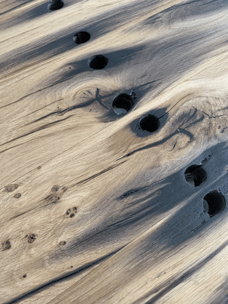

Het resultaat na het schaafwerk was al mooi zichtbaar:
Afbeeldingslocatie: https://tweakers.net/ext/f/jfJnMhWjzkuuu4SZJOsCDlyG/full.png
Afbeeldingslocatie: https://tweakers.net/ext/f/92A3kzQWVmfko89T1j8qlr78/full.png

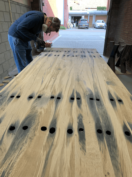

Daarna, schuren schuren en nog eens schuren. Korrel 80 en daarna 240:
Afbeeldingslocatie: https://tweakers.net/ext/f/4sOXgCAGSPFY2wBwpi9r8dhF/full.png
Vervolgens met een buurman het blad naar binnen gedragen:
Afbeeldingslocatie: https://tweakers.net/ext/f/arjMq43ni0dxKmoYeE8rkTGQ/full.png
Poten eronder geschroefd en met 2 buurmannen de tafel op zijn poten gezet:
Afbeeldingslocatie: https://tweakers.net/ext/f/HTP1i1lkguW6monajbkLtp2D/full.png

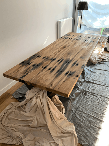

Dit weekend afgelakt met 2 componenten vernis:
Afbeeldingslocatie: https://tweakers.net/ext/f/KVPWMQzB2Of9oIxGf8mudjyO/full.png
Nog een finale schuurbeurt (240) laag 1 aangebracht, 24 uur wachten, nog een keer lichtjes schuren (240) laag 2 aangebracht.

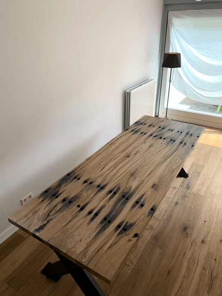

Klaar:
Afbeeldingslocatie: https://tweakers.net/ext/f/5CiS0UO3Az8yRns70hJkaXTK/full.png
Afbeeldingslocatie: https://tweakers.net/ext/f/JhP8purhXFi4KDHaa1jVOCub/full.png
Afbeeldingslocatie: https://tweakers.net/ext/f/L1HJksLO9mICpp1vds3X7Fcc/full.png
Afbeeldingslocatie: https://tweakers.net/ext/f/7VEuNJpG1JbsgssvkjA55Svh/full.png
Afbeeldingslocatie: https://tweakers.net/ext/f/4btILhLICz2tVHgdanrLDXY6/full.png
Doorlooptijd voor het 'maken' van het blad, schat ik in op 2,5 dag alles bij elkaar.
Op naar het volgende project: eetbank voor bij de tafel.

Inmiddels is het gelukt met het traphekje.
Hiervoor hebben we gebruikt:
Beitel van Bahco + hamer
Bosch PMF220CE
Bosch PKS16 multi
Bandschuurmachine (oud Lidl achtig geval)
Schrobzaag
En dan de plaatjes:
Eerst met de schrobzaag de spijlen tegen de plank aan losgemaakt.
Geen foto van helaas.
Traphek 1
Ter illustratie: het te verwijderen traphekje, dit is de andere verdieping, maar exact hetzelfde.
Moeilijkheden zitten hem in de plaat tegen de vloer aan de trapzijde en de twee pilaren, die moesten iet beschadigd raken.
Grote stap:
Traphek 3
Met de multitool vlag over de vloer erin gezaagd, met de cirkelzaag vanaf boven een sleuf en dan met de beitel het wegbreken. Dit moest in drie rondes, maar uiteindelijk was het wel wel vrij vlak. De laaste laag hebben we met de hamer los getikt, dat zorgde wel voor wat splinters.
Traphek 4
Traphek 5
Als laatste met de bandschuurmachine en grofheid 40 eroverheen het is nu vlak genoeg om de tegels overheen te leggen.
Traphek 6
Best tevreden met het resultaat. Die balken waren niet zomaar door te slaan met de beitel, dan had anders een hoop werk gescheeld en vlak over de vloer zagen met een gewone (hand)zaag zou nog steeds te hoog zijn.

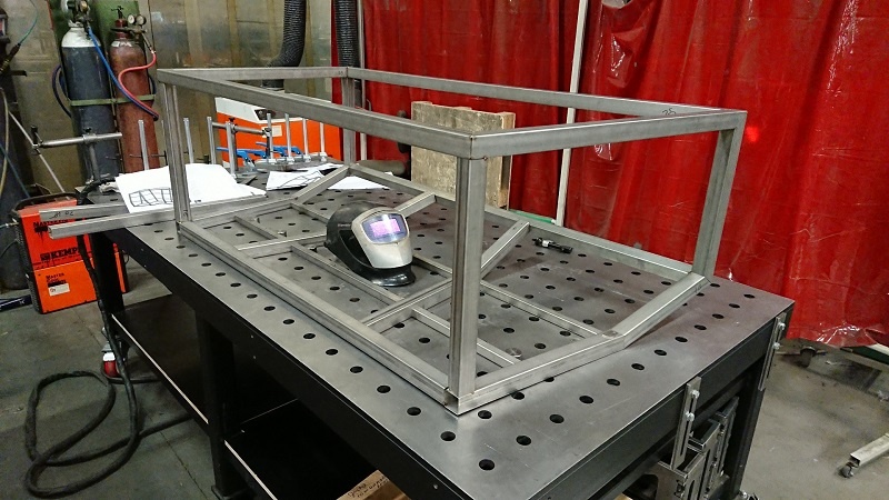

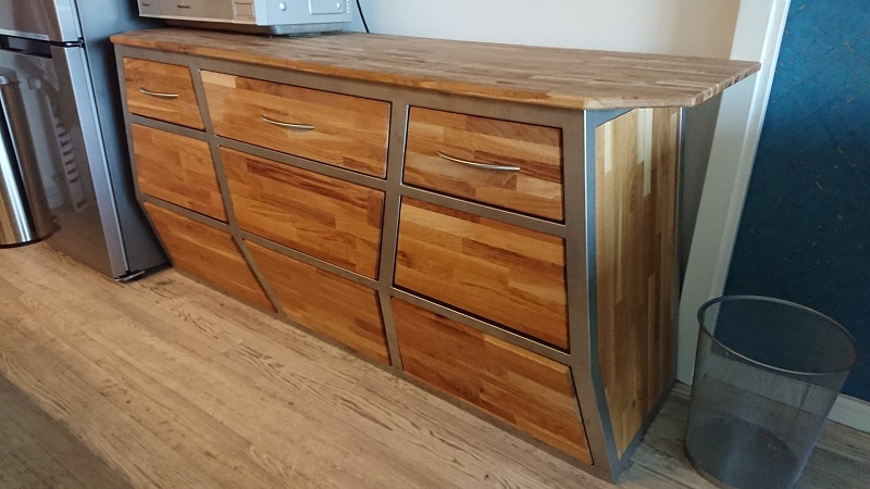

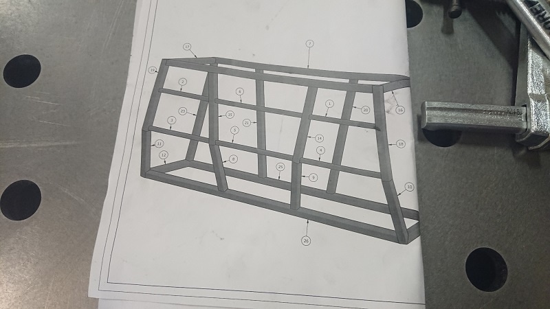

Het begon met een idee: Afbeeldingslocatie: https://tweakers.net/ext/f/puY4qu3xkWivADqlWqocCRZv/full.png
werktekening gemaakt
Afbeeldingslocatie: https://tweakers.net/ext/f/B5Mwi2po0cUc5MT9MbUyhSaV/full.jpg
toen materiaal besteld
Afbeeldingslocatie: https://tweakers.net/ext/f/CbqB0L9l0zHlXqhhjsLWX967/full.jpg
in elkaar gehecht
Afbeeldingslocatie: https://tweakers.net/ext/f/ZClcelgOUVL3xw390757tEVt/full.jpg

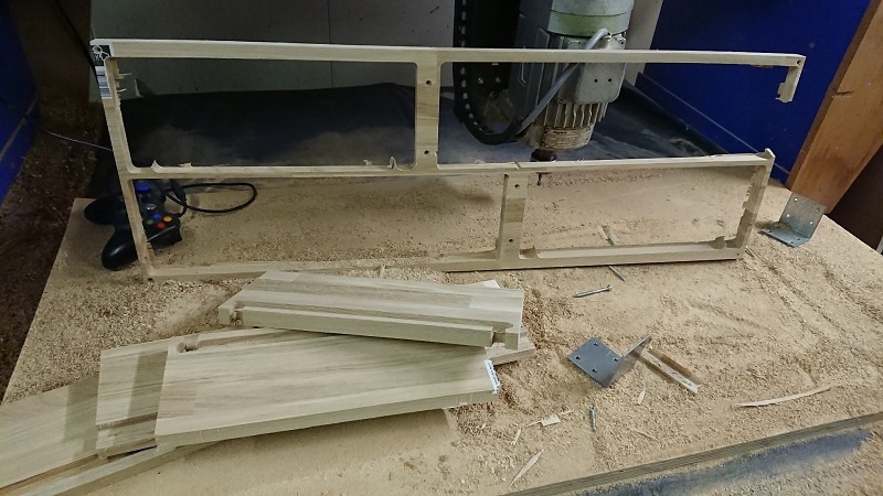

bezig geweest met de lades uit te frezen met mijn cnc machine
Afbeeldingslocatie: https://tweakers.net/ext/f/yySTHTklykFEjeIV9vbAYCEm/full.jpg
bezig geweest met aflassen+lassen bijwerken en de lades te montreren
Afbeeldingslocatie: https://tweakers.net/ext/f/iW3kma9ZAXxe62FvPLypqxdT/full.jpg
en tja daar staat ie dan, geglaspareld, en in de olie O+
Afbeeldingslocatie: https://tweakers.net/ext/f/VEXSuHQ65grrnAjyJHlaK0rQ/full.jpg

Netjes hoor! Zeker ook uniek
  • Reinier
  • Laatst online: 22:18
Reinier
\o/
Mooi en inderdaad uniek! Krijgen alle lades een greepje? Zonder is wel fraaier IMO. En lijkt de kast nou 10 cm te breed voor de plek waar hij staat? ;)
Kastje zal wel wat wegen :D
  • mrc4nl
  • Laatst online: 25-11 10:45
mrc4nl
Procrastinatie expert
Reinier schreef op maandag 23 september 2019 @ 08:04:
Onderste rij is push to open. 2e rij moet nog handgrepen krijgen. Kast past op zich wel er wel tussen. Maar dan moet de koelkast gewoon een stukje opzij. Er steekt helaas wel een afvoer pijpje de grond uit waardoor de kast niet helemaal tegen de achterwand geschoven kan worden. Maar het ontwerp kast had ik al voordat ik de woning op het ook had, dus kan niet overal rekening mee houden.
Frame los weegt 36 kilo. Volgens inventor weegt ie inc. hout 137 kilo. Die schuif je niet zomaar aan de kant. :+

loewie1984 schreef op zondag 22 september 2019 @ 21:04:
Wat een mooi project!
Als ik met epoxy bezig zou zijn, zou ik echt de neiging hebben die gaten dicht te gooien. :9 Maar met open gaten ziet het er heel gaaf uit!
Ik zou graag ook zoiets bouwen, wat zijn ongeveer de kosten geweest?
  • LED-Maniak
Wat een prachtige projecten hier zo na het weekend! _/-\o_ :D
  • loewie1984
  • Laatst online: 22:54
Stef012 schreef op maandag 23 september 2019 @ 08:42:
Dankje, heb nog erover nagedacht de gaten te dichten maar dan kost het
Kosten:
2 Poten 200 euro
7 Balken 475 euro
Epoxy met pigment 50 euro
Loonzagerij schaven 25 euro
Vernis heb ik via een bevriende schilder gekregen maar hou het op 50 euro
Dus al met al 800 euro
Zo'n tafel gaat dan weer in de winkel tussen de 800 en 1200 eu afhankelijk vd kwaliteit, maar zelf maken is leuker. En het bood weer wat argumenten om materiaal aan te schaffen :)
Mooi Project! en zeker veel voldoening na het maken, dat is altijd tof :D
Wel een side-note: het om en om klemmen met de sergeants, daarmee wordt bedoeld boven en onder klemmen gebruiken.
Zo:
Afbeeldingslocatie: https://www.baptist.nl/uploads/images/producten/large_15306230666058.jpg
Niet links of rechts omdraaien, dat maakt in principe niet uit.
Zelf maak ik gebruik van een lijmpers (panel clamp):
Afbeeldingslocatie: https://www.woodpeck.com/media/catalog/product/cache/1/image/9df78eab33525d08d6e5fb8d27136e95/c/l/clampzilla_01.jpg
Plaatje van internet, ik heb ze zelf gemaakt uit 50x30x3 staalkokers, gaten boren, stukkie draadeind eraan bakken en klemmen maar _/-\o_ deze houdt je blad ook vlak. Als je klemt dan zullen de twee kokers zich naar elkaar toe trekken waardoor je het blad ook vlak maakt / houdt.

  • ixl85
  • Laatst online: 15-11 10:43
T.Kreeftmeijer schreef op zondag 22 september 2019 @ 21:43:
Bosch PMF220CE
Bosch PKS16 multi
Schrobzaag
En dan de plaatjes:
[Afbeelding: Traphek 1]
Grote stap:
[Afbeelding: Traphek 3]
[Afbeelding: Traphek 4]
[Afbeelding: Traphek 5]
[Afbeelding: Traphek 6]
Doet me denken aan een klein project van me een tijdje terug. Oud traphekje: Hier past een kind door.
Nieuw traphekje: Hier past geen kind door en in lijn met de bestaande balken.
Uiteraard is alles netjes strak wit geworden, maar daar heb ik geen foto van.

ixl85 schreef op maandag 23 september 2019 @ 09:53:
Oude units er helemaal uitgetrokken. Op de juiste maat afgezaagd, terug gedaan (lijm). 2 componenten plamuur er over om alles op te vullen.
Zagen en stellen. De volgende keer bouw ik alles opnieuw. Dit passend maken heeft me meer tijd gekost dan het hele ding opnieuw maken..... :z
Met nette zijkant
Om vervolgens tot de conclusie te komen dat een kind prima tussen een traptrede door past :X
  • ixl85
PaT schreef op maandag 23 september 2019 @ 14:08:
Daarom heb ik de onderste trede dicht gemaakt met een plaat aan de achterkant. Dat vormde een direct gevaar. Onze dochter van 3 vertrouw ik hier nu wel mee. De kleine die binnen nu en 5 weken zal komen moeten we in de gaten houden als hij begint met lopen en goed opvoeden.
Het gevaar bij het hekje was veel groter dan bij de zoldertrap. Als dat een ding gaat worden, zal ik ze echter wel (tijdelijk) moeten beveiligen.
