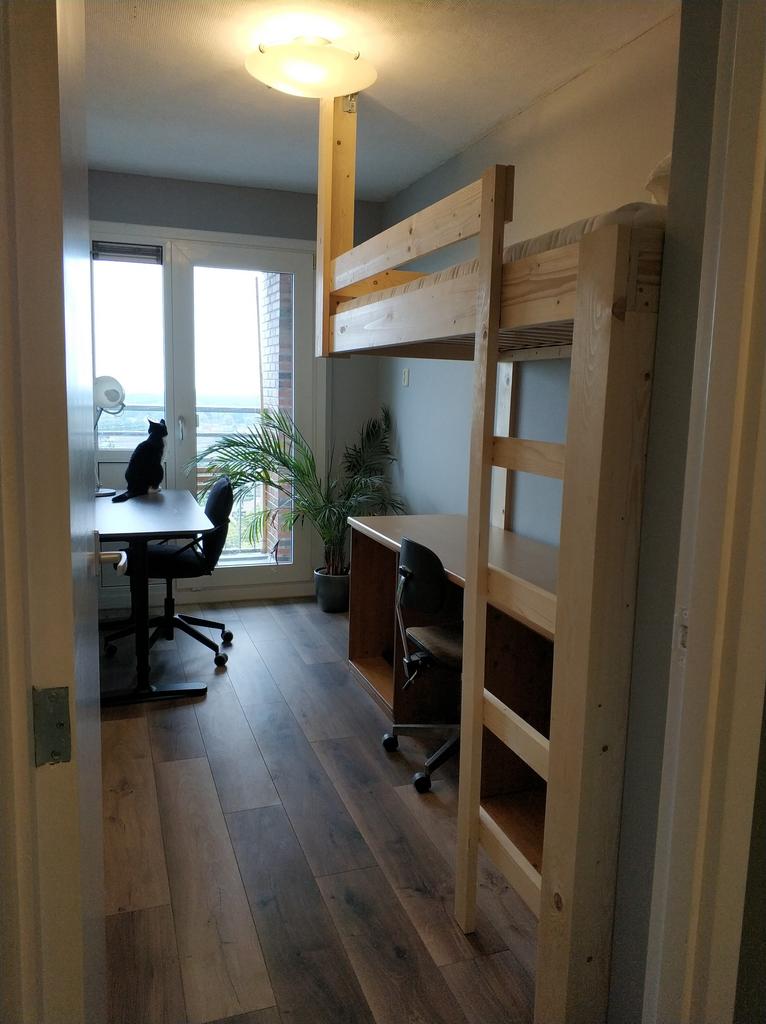

  • LED-Maniak
  • Laatst online: 00:19
Het resultaat na een dagje klussen!
Alles is demonteerbaar door het gebruik van rampamoeren en M8 bouten. Bed geeft geen kick als je er in klimt of met zijn tweeën(2x 70kg) er op 'springt'.
Nu nog even in de beits zetten!
Plafond heeft 2x veiligheidsanker M8 op 10cm diepte @ 750kg per stuk en 2 hoekankers @ 500kg per stuk. Dus zelfs met wat dynamische belasting moet dat geen probleem zijn.

Is dat optisch bedrog, of kan de deur niet meer dicht?

“Dynamische belasting” O-) _/-\o_
Verder opzich netjes gedaan, maar was het al die moeite waard om de ruimte van 1 poot uit te sparen?

  • LED-Maniak
Slonzo schreef op zondag 29 september 2019 @ 16:25:
Optisch bedrog, er zit veel ruimte tussen.
Ethiron schreef op zondag 29 september 2019 @ 16:37:
Moeite is zeker waard. Op de foto lijkt er veel ruimte, maar in het echt valt het tegen als er een poot staat(hebben we geprobeerd). Dit oogt ook veel ruimer.
Nog veel belangrijker: ik had net een combihamer gekocht en die moest natuurlijk in beton getest worden! Dat ding ging er met een 8mm boor in alsof het zachte koek was. Met een klopboor wat het altijd flink ellende en rammen in het plafond met lelijke gaten(gewapend beton). 8)7
Ik ben meer ongerust over mijn eigen houtconstructie van het hele bed dan die twee bouten. :P
Thanks :)
Eerste nacht wel even flink onwennig trouwens _O- . Elke beweging kraakt de lattenbodem(hout op hout) dus daar moet nog even wat rubber onder!

De gebouwde hoogslaper kraakt bij het bewegen enorm. Het lijkt de lattenbodem te zijn.
Zou een kunststof hoekprofiel tussen de lattenbodem en de steunbalk werken?
https://www.gamma.nl/asso...30x30-mm-260-cm/p/B521454
