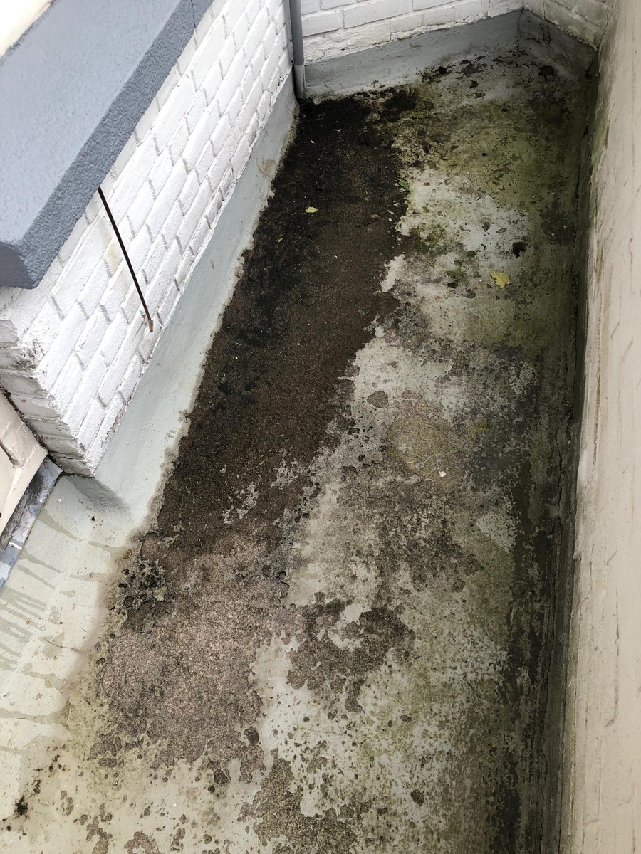

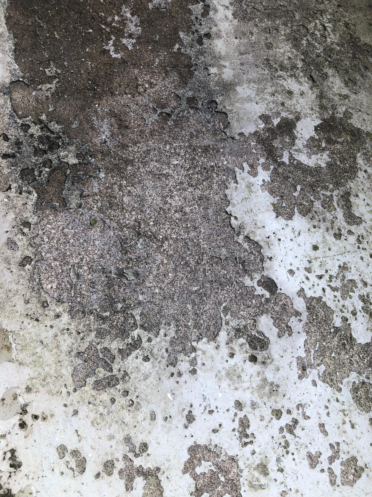

Ik heb een balkon waar de bovenste laag vanaf bladerd.
Wil dit graag fixen voordat al het water in het beton trekt.
Zat te denken of het met een staalborstel wat glad te maken en stof vrij daarna om er 2 lagen betonverf overheen te smeren. Is dat voldoende om het water tegen te houden of zijn er betere opties?
Is niet dat ik gebruik maak van het balkon dus is pure nood omdat ik toch wel denk dat dit niet goed gaat zijn aankomende winter.
Afbeeldingslocatie: https://tweakers.net/ext/f/1NtZrW4r4b2KtcTz81gIUzhH/thumb.jpg

DJ-Promo schreef op maandag 30 september 2019 @ 17:15:
Glad maken & staalborstelen zijn beide wel slim maaruh gezien het "landschap" vrees ik voor je dat je nog beton reparatie ofzo nodig gaat hebben.. kijk ff bij de action naar een goedkope trekker & siliconen (bak)mal ..kan je makkelijk gieten en glad strijken..
En het weer moet er niet te koud voor als het beton reparatie toepast ..lees de verpakking ;) na het uitharden van het beton ff met onverdunde ammoniak oid ontvetten voordat je gaat verven .. zo voorkom je dat het weer gaat bladderen ..

vso schreef op maandag 30 september 2019 @ 17:53:
Thanks dat dacht ik al. Tips wat voor soort "beton" ik erover kan gieten?

DJ-Promo schreef op maandag 30 september 2019 @ 17:57:
In de bouwmarkt heb je beton reparatie maar zoals ik zei je doet jezelf een plezier om de verpakking te lezen ..
en gezien je verf "bladdert" kan er nog olie op het beton zitten dus ook voor beton gieten ff met ammoniak behandelen of chloor om (onverdund met een doek ff overheen wrijven) en dan nat maken voordat je het beton giet geeft kans op een betere hechting ..
2 keer verven zou ik alleen doen als je genoeg in je blik hebt :) duur spul hoor .. beter kiezen voor een hechtprimer oid ..
Goed schoonbezemen, schoonspuiten met hogedruk, drogen, primer, egaline, epoxycoating. Klaar.

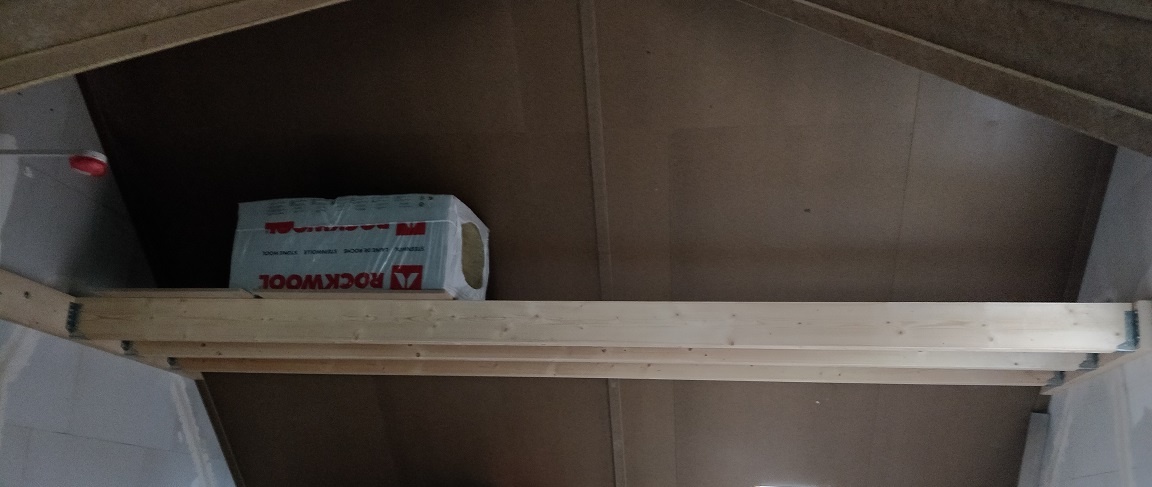

Voor de vloer van de vliering, wat voor platen raden jullie aan?
Ik kom tegen:
- OSB plaat
- Multiplex
- Spaanplaat
- MDF
Via een website met benodigdheden kwam ik op OSB uit, maar een timmerman had het over Multiplex.
Advies over waar deze platen online te bestellen + de benodigde balken hoor ik ook graag, het liefst allemaal van 1 plek natuurlijk zodat het in 1x geleverd kan worden. Gewoon de bouwmarkt (Gamma, Hornbach....) of?

Martinusz schreef op dinsdag 1 oktober 2019 @ 14:54:
Ik kom tegen:
- OSB plaat
- Multiplex
- Spaanplaat
- MDF
Zou gewoon OSB gebruiken.
Vind de platen bij de Hornbach persoonlijk van betere kwaliteit dan die van de gamma.
Ik kom tegen:
- OSB plaat
- Multiplex
- Spaanplaat
- MDF
Ligt er een beetje aan hoe je het verder afwerkt. OSB is prima maar is lastiger mooi af te werken. Dus als je de onderkant van de vliering niet verder afwerkt met een ander plafond en het hangt in het zicht zou ik eerder voor een multiplex variant kiezen maar dat is wel een stuk duurder. MDF en spaanplaat zou ik niet gebruiken, dat gaat snel doorzakken.
  • Martinusz
  • Laatst online: 22:55
jmzeeman schreef op dinsdag 1 oktober 2019 @ 15:24:
Plafond wordt gipsplaat, de vloer van de vliering hoeft in princiepe niet verder afgewerkt te worden.
Ik denk dat het gewoon OSB dan wordt als er verder geen verschillen zijn tussen OSB of multiplex (ook niet met zagen?).

Martinusz schreef op dinsdag 1 oktober 2019 @ 15:28:
Geen ander verschil dan in prijs voor deze toepassing, multiplex werkt wat mooier af, maar dat hoef je toch niet.
Ik kom tegen:
- OSB plaat
- Multiplex
- Spaanplaat
- MDF
In je lijstje mist nog underlayment. Waarschijnlijk de meest gebruikte plaat voor vloeren en platte daken.
  • Martinusz
s138 schreef op dinsdag 1 oktober 2019 @ 15:45:
Het moet wel wat kunnen dragen, is underlayment niet bedoeld als mooie afwerking, maar niet voor draaglast?
Edit: volgens mij ben ik in de war met ander soort plaat.
[ Voor 8% gewijzigd door Martinusz op 01-10-2019 16:01 ]

Martinusz schreef op dinsdag 1 oktober 2019 @ 15:51:
Underlayment kan prima, net zo hard als dat OSB kan. Ik zou voor je vliering zelfs liever underlayment kiezen omdat je dan wat makkelijker kan schuiven. Iets wat je toch vaak zal doen op je vliering.
K to the KillaZ
  • Martinusz
KillaZ schreef op dinsdag 1 oktober 2019 @ 16:02:
Oke dan nemen we die ook mee in het verhaal.
Nu nog de vraag waar alle hout bestellen, heb net beetje bij Hornback enzo zitten kijken, maar van de klantbeoordelingen wordt ik niet vrolijk :X (platen beschadigd, mes en groef passen niet, dikte verschil etc....)
  • maussert
Ik kom tegen:
- OSB plaat
- Multiplex
- Spaanplaat
- MDF
Iets wat tong en groef heeft teminste als je er geen vloer op wilt leggen en als opslag ruimte gaat gebruiken.. let op je wilt wel iets met tong en groef die aan 2 kanten groef/2kanten tong en dat ze "universeel" zijn .. bij de hornbach had (ikzelf) een uniforme tong oid .. maar een maat van me had een versprongen tong en groef .. hierdoor had hij veel meer zaag stukjes nodig (en dus meer afval)
En als je wilt isoleren met glaswol begin met de plafond van zolder niet de vloer van de vliering .. boven je hoofd met glaswol is absoluut niet prettig ;) zoiezo is het plezieriger van bovenaf je isolatie erin te proppen .. enige is dat je elektra al wel aangesloten moet zijn.
Voor de rest zou ik "vliering & vide" gebruiken om dit en vorig deel van het topic door te spitten.. over draagbalken en foto's er is al zoveel gesproken erover.. voor posts van @Teijgetje en op mijn eigen naam zal je veel vinden..
ps ik ben geen guru .. met draagkrachten .. dat is niet mijn ding .. ik geef je alleen mijn ervaring mee.

@Martinusz ik heb voor 18mm OSB gekozen welke daarna een laag vloerbedekking gekregen heeft. Underlayment en multiplex zijn denk ik wel iets steviger en beter te gebruiken bij puntbelasting. Maar als het voor amwlijk dozen of bakken worden die er op gaan zou ik me daar geen zorgen over maken.
Waar kopen: houthandel! Ik haal hier in de buurt ook bijna alles bij de houthandel. Vaak een mooi prijsje, omdat ik wat vaker kom en gewoon goed spul.
Morgenmiddag ga ik hier nog even wat kieren en schroefgaten dichtmaken met renoband. En hopelijk kan ik dan de eerste kamer al een beetje gaan behangen. Vandaag nog bij de Praxis wat verf gescoord van Perfection, prima spul. En gelijk nog even een tochtband gekocht die als stootstrip moet gaan functioneren voor de schuifdeur. Nog 4 weken en dan zou het allemaal grotendeels af moeten zijn 😅

einz schreef op vrijdag 4 oktober 2019 @ 07:32:
Iemand die dit kan bevestigen/ontkrachten? Voordat ik de boel op de muur smeer en het er weer afvalt :')
tja "goed duur merk" erop kwakken heb je nog steeds de kans dat je over paar maanden weer bladder verf hebt.
Afbladderen komt door diverse oorzaken maar die komen wellicht neer op "niet goed gehecht" ik zou eerst schoonmaken/primer erop mikken voordat je opnieuw gaat verven.
Als je meer vragen hebt zou ik eerst dit topic doorzoeken met het sleutelwoord "verf" of "primer" en daarnaast de verpakkingen lezen enzo helpt ook
Tja vanalles

Ik zit hier al een tijdje mee te lurken, eind dit jaar wordt er bij ons een dakkapel (voorzijde) geplaatst.
Ik had brutaal aan de dakkapellen boer gevraagd zij balken wilden plaatsen voor het maken van een vliering, de overspanning van muur tot muur is 510cm.
Dit kan hij doen aan beide kanten, echter geeft hij aan dat er ook 3 trekkers worden gemonteerd, kan iemand mij vertellen wat een "trekker" is, op een tractor na dan ;-)

@AMDFreak
Ik vermoed dat er trekbalken bedoeld worden, dus balken haaks op de nokrichting t.b.v. het opvangen van spatkrachten. Deze kunnen dus in de weg zitten voor de balklaag van de vliering.

Denk het ook @joerivds, worden dat niet ook hane(n)balken genoemd?

  • wmeester
  • Laatst online: 25-11 15:14
Reinier schreef op vrijdag 4 oktober 2019 @ 16:38:
Ze hebben verschillende namen
Wikipedia: Trekplaat

joerivds schreef op vrijdag 4 oktober 2019 @ 16:37:
@AMDFreak
Als ik jou goed begrijp, 2 lange balken over de breedte van de woning (muur tot muur) en dan 3 balken er tussen, over de lengte?
dan hoeft dat mijn vliering toch niet in de weg te staan? Hoop alleen wel dat de balken wel zo worden geplaatst, dat ik het plafond van de dakkapel door kan trekken.
