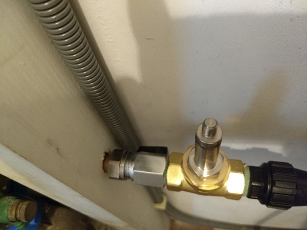

zonoskar schreef op donderdag 23 mei 2019 @ 10:45:
Ik heb een Geberit sigma70 bedieningspaneel op de wc. Deze heeft het 3 jaar goed gedaan, maar de laatste tijd wil hij af en toe niet meer goed functioneren. Dan spoelt hij te weinig (half litertje ofzo), of helemaal niet. Als je dan de andere kant drukt, dan spoelt hij wel. Soms dan sluit hij ook niet helemaal goed af, en dan blijft het toilet doorlopen. Na wat drukken en tappen op het paneel stopt dat dan na een paar minuten. Kun je aan zo'n bedieningspaneel iets afstellen?
Voor de beeldvorming, zo ziet hij er uit:
Bij normale bedieningspanelen kun je de drukstiften verstellen (dieper of minder diep), maar dit is een hydraulisch ding, toch?
Hydraulisch, pneumatisch. Zoiets ja. Volgens mij wordt er druk opgebouwd door de waterdruk. Die druk laat je dan af als je de knop indrukt. Zou er druk verloren gaan misschien (poreuze slangetjes?).

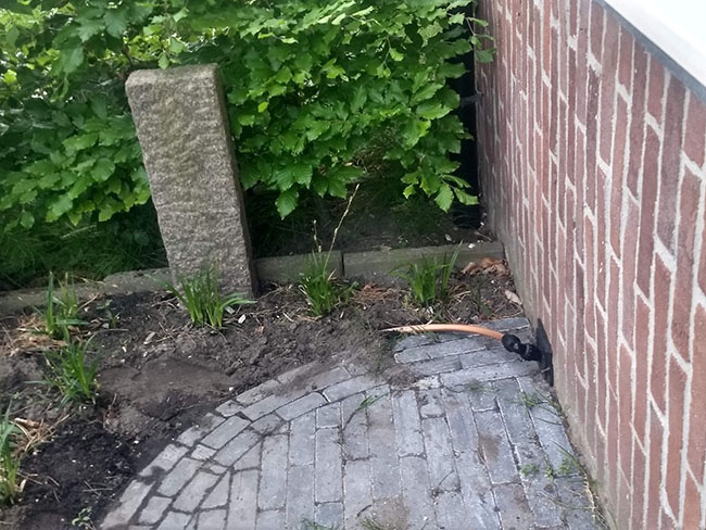

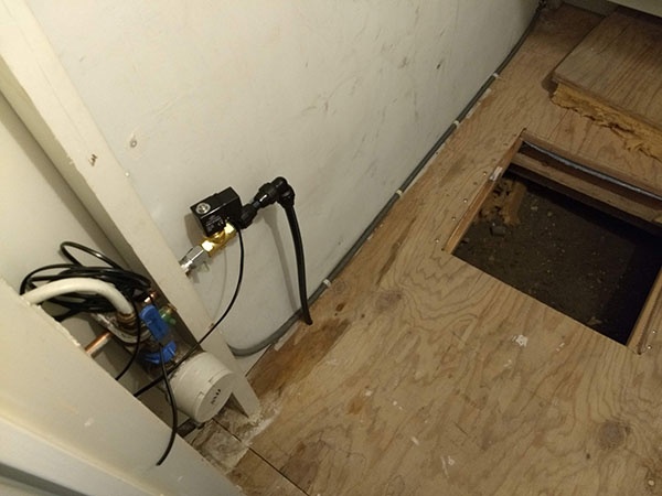

Gisteren eindelijk tijd gevonden om aan de waterleiding te knutselen voor automatische bewatering in de voortuin.
Wat meeviel:
  • Alles in 1x lekvrij gekneld / geschroefd. Hoefde niets aan te draaien. Stond ik zelf een beetje versteld van :P
  • Geen puntstukken nodig gehad, want het stopkraantje kon ik direct in de magneetklep schroeven
  • Qua ruimte hebben we een mooie oplossing bedacht waarbij de leiding eerst achter de watermeter loopt, daarna door een steunbalk gaat. Naast die balk is alle ruimte voor de montage van de stopkraan en klep. Kan er ook achteraf heel makkelijk bij.
Wat tegenviel:
De tyleenslang door de kruipruimte trekken. De slang is ingevoerd vanaf de voortuin door het ventilatiegat van de kruipruimte, maar hij bleef daarachter direct haken door achtergebleven planken en andere meuk in de kruipruimte. Daar komt bij dat mijn kruipruimte erg laag is en ik niet overal heen kon kruipen. Ook is de vloer aan de onderzijde geïsoleerd met glaswol, dus lekker jeuken. Uiteindelijk met een haak die geductapet was op een bezemsteel de slang kunnen pakken. Door de laagte moest ik ook op mijn buik de kruipruimte in en ik had steeds hulp nodig om er aan mijn benen weer uitgetrokken te worden :P
Plaatjes:
Afbeeldingslocatie: https://tweakers.net/ext/f/FvI9IiB8nETq8asor4BFYX7c/full.jpg
T-stuk waarmee ik in de hoofdleiding (afkomstig uit de watermeter) voor een aftakking heb gezorgd.
Afbeeldingslocatie: https://tweakers.net/ext/f/Jw9qyP8wgWESRWpjngCKqnja/full.jpg
Leiding vanaf t-stuk door een steunbalk (16mm gaatje). Na de steunbalk direct een klein stopkraantje dat in de magneetklep is geschroefd.
Afbeeldingslocatie: https://tweakers.net/ext/f/7vCQnZCCq9fpFuXYnwXP3n4Y/full.jpg
Na de magneetklep direct de overgang naar tyleen.
Afbeeldingslocatie: https://tweakers.net/ext/f/1eehCY9PyzPIDuQi6wAG311z/full.jpg
Spoel op de magneetklep, bekabeling eenzijdig aangesloten. Bleek dat ik toch geen overbodige 12v adapter thuis had liggen, die haal ik vanmiddag op.
Al met al een leuk klusje :)

soepah schreef op maandag 27 mei 2019 @ 13:38:
@Gizz Leuk werk.... welke magneetklep gebruik je hiervoor? en hoe schakel je deze?
Ik gebruik nu deze klep en spoel. In het oorspronkelijke plan had ik een 230v spoel gekozen, maar aangezien ik niet heel veel ervaring heb met het knutselen aan de waterleiding toch voor 12v dc gegaan.
Door de gelijkspanning is hij minder efficiënt en zal de spoel wat warmer worden dan bij wisselspanning. Echter, het totale vermogen dat gevraagd wordt is 13 watt en in het meest extreme scenario (heel warm, al tijden geen neerslag) zal de klep een half uurtje per dag aan staan. Niet echt een issue dus :)
De 12v adapter steek ik in een tussenstekker. De tussenstekker stuur ik aan met de rest van mijn domoticasysteem. Ik gebruik Domoticz in combinatie met voornamelijk z-wave tussenstekkers. Het geven van water ( = de tussenstekker aan) kan ik handmatig doen via een app of automatisch laten doen op basis van de vochtsensor in de grond, temperatuur, neerslag enzovoorts.
In de voortuin is de tyleenslang aangesloten op een ondergrondse druppelslang die ik twee weken terug heb aangelegd.

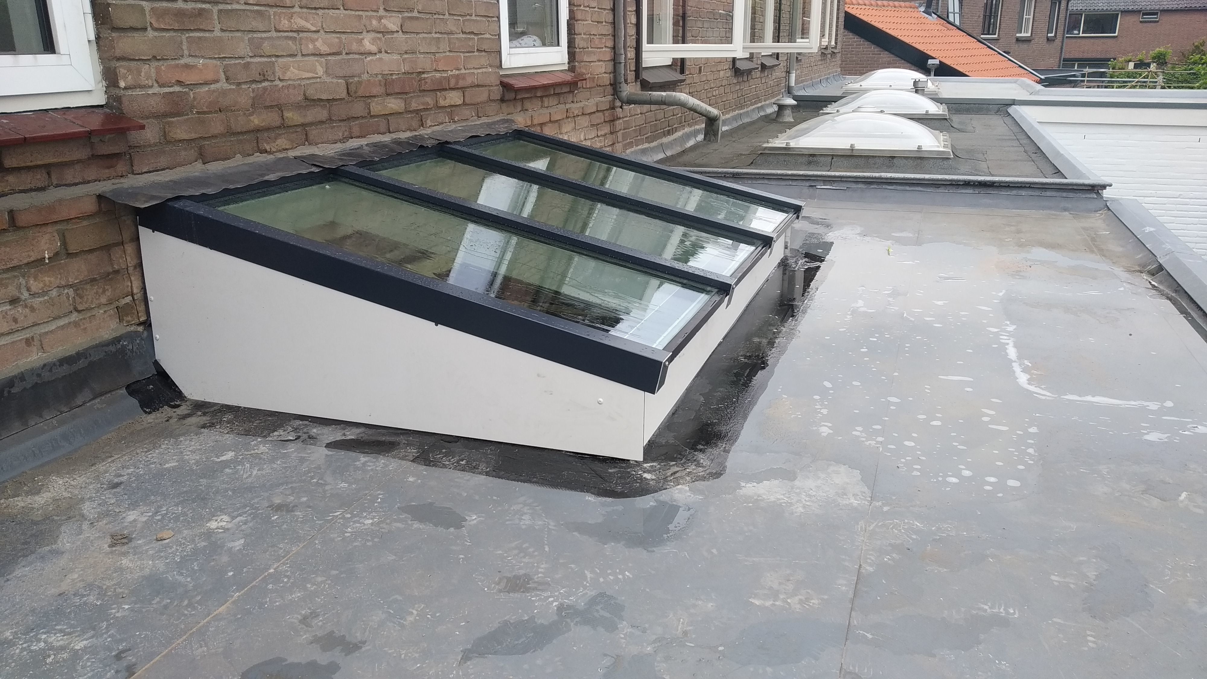

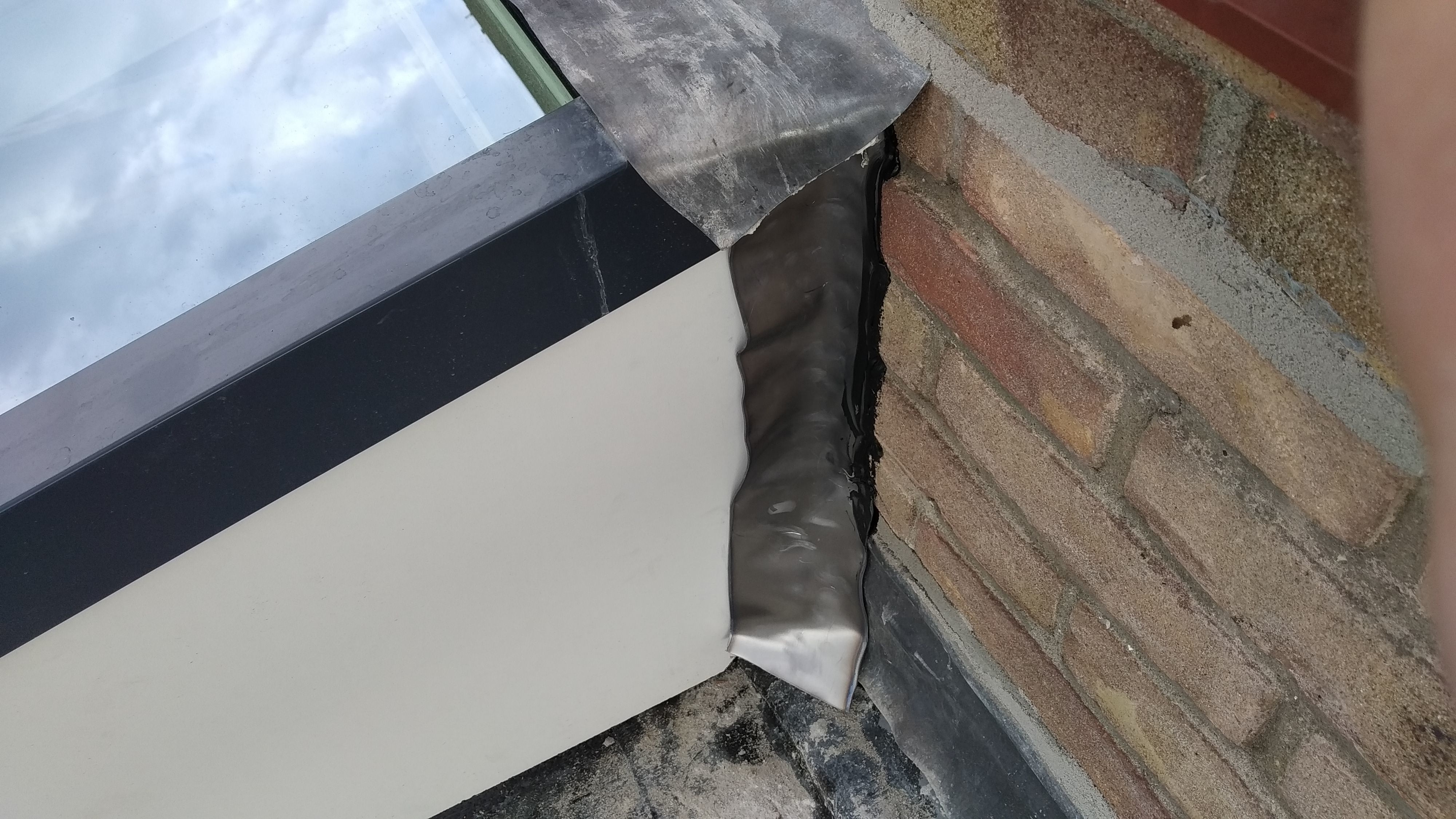

Even jullie mening voor het volgende:
Afbeeldingslocatie: https://tweakers.net/ext/f/w0Z5z1NLPxu5oHDkcXz0EVVl/full.jpg
Geschakelde dakkapellen met buurman. Ons bladlood moet vervangen worden. Dakpannen zijn zoals te zien zwart.
Nu ben ik in dubio of:
- ik beter kan aansluiten bij het lood van de buurman dus grijs Ubiflex.
- ik beter kan aansluiten bij het zwart van de dakpannen dus zwart Ubiflex.
Misschien dat ik ook het lood van het dakkapelraam even aanpak zie ik nu :p

CurlyMo schreef op dinsdag 28 mei 2019 @ 10:03:
Weet niet hoe je contact is met de buurman?
Maar vraag hem even (of check het zelf als je op het dak zit) hoe zijn lood eraan toe is, dan kan je imho ook overleggen om het even samen te doen en direct alles door te trekken in 1 van beiden kleuren die jullie in overleg overeenkomen.
  • CurlyMo

Annuk schreef op dinsdag 28 mei 2019 @ 11:15:
We hebben hem eerder al enigszins gedwongen om mee te doen met de reparatie van het erker dak. Wij hadden lekkage en reparatie aan onze zijde zou vervolgens lekkage aan zijn kant veroorzaken, omdat die dingen ook geschakeld zitten. Toen gaf hij al aan dat hij geen reparatie aan zijn huis wilde doen mits voor hem strikt noodzakelijk, ook nadat we een aantal andere van deze punten met hem hadden besproken. Nu is het in het geval van dit lood niet noodzakelijk dat hij mee doet, dus gaat hij dat ook niet doen :)
Contact met buurman is verder overigens prima, alleen is hij wat behoudender als het gaat om deze reparaties dan ik.

Mensen hier nog een mening over grijs of zwart Ubiflex? Of ervaring met vergelijkbare situaties?
CurlyMo schreef op dinsdag 28 mei 2019 @ 18:13:
Ik had even gebeld met de glaszetter. Hij zegt dat het allemaal gecoat glas is met argon vulling. Enige nadeel is dat sommige ramen een 12mm spouw hebben en dus nét geen U=1.2 halen, maar eerder richting de U=1.25 gaan. Nét dus geen HR++ maar in werking zo goed als geen verschil. Sommige ruiten hebben wienersprossen en komen met een spouw van 13mm. Die halen dan weer net wel de HR++ U waarde. Het nieuwe laatste geplaatste glas heeft helemaal geen label maar geeft alleen de U waarde. Hij nogal af op het KOMO keurmerk, dus wil ook geen glas meer waarde het label in staat. Juist om deze discussies te voorkomen.
Arbeid is allemaal 6%.
Dat verschil is praktisch gezien inderdaad te verwaarlozen als we het over relatief kleine oppervlakten hebben.
Hier wat nuttige informatie:
De U-waarde (W/m2.k), wat vroeger de K-waarde was, zegt hoeveel warmte er;
* Per seconde
* Per m2
* Per graad temperatuurverschil wordt doorgelaten
Uitgedrukt in Watts.
De R-waarde is de omgekeerde U-waarde.
Een U van 1.25 staat gelijk aan een R van 1/1,25 = 0,8
Als we uit gaan van 10 M2 glasoppervlak met een U-waarde van 1,25 en een verschil van 10 graden met buiten krijg je een verlies van;
W/m2.k * M2 * Graden verschil = 1,25 * 10 * 10 = 125Watt
Met een U-waarde van 1,20 heb je een verlies van;
W/m2.k * M2 * Graden verschil = 1,20 * 10 * 10 = 120 watt
Een mens genereert c.a. 100 Watt aan warmte :)
Ik zou zelf trouwens de kleur aanpassen aan de dakpannen.

Inmiddels is de lichtstraat alweer af wat betreft de buitenkant.
Afbeeldingslocatie: https://tweakers.net/ext/f/o7R36N63OU7eX1ioRGijzPOh/full.jpg
Was een beste klus maar ben er wel tevreden over! Al met al een dag bezig geweest. Eerste regenbuien heeft hij ook al getrotseerd. Binnenkant moet nog helemaal afgewerkt worden. Zal hier later wat foto's van posten. Het effect is er nu al wat een bak licht extra!
binnenkant doen we in stappen, waarbij nu eerst elektra en verlichting omgelegd moet worden. 2 balken die in de weg zaten, zijn al verwijderd. Daarna kan de beplanting er tegen met daar achter isolatie. Moet nog even kijken of ik daar folie achter moet doen. Helaas moesten we ook de schoorsteen wat los lood repareren en voegen repareren. En omdat we hier bij de lichtstraat ook moesten voegen is die gelijk mee gepakt. Was dit weekend schutting in de aanbieding, dus gelijk ook maar een stukje achter de schuur meegepakt. Was loze ruimte maar kunnen we nu mooi wat spullen opslaan. :)
Zal volgende keer wat meer foto's proberen te plaatsen.

Over je lichtstraat: links bij de muur lijkt hij niet goed aan te sluiten. Zit daarbuiten iets tussen om vocht buiten te houden, zoals kit oid? Of hoe heb je dat opgelost?
Ziet er verder goed uit hoor, leuke klus!

Daar zit ook een loodslab(loodstrip) verticaal ingeslepen, op deze foto nog niet te zien. Die ligt dan beneden over de loodslab van het dak en boven onder de lab van de lichtstraat.
Afbeeldingslocatie: https://tweakers.net/ext/f/QmYjiorraVww20Hw0w4VNjZW/full.jpg
Inmiddels allemaal al wat netter. Maar vocht blijft buiten. Achter de lab zit dpc folie tussen de balk en de muur (ingeslepen) wat ook weer over de dakbedekking uitkomt. Tis niet de regenkant maar eventueel muurvocht zou hierdoor ook afgevoerd worden.
