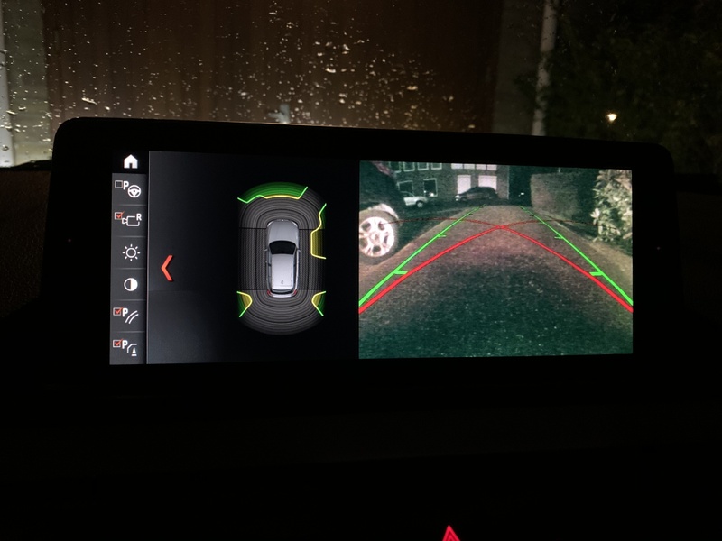

Wat vinden jullie van de kwaliteit van de achteruitrijcamera? Overdag is het prima, maar in de avond is het ronduit slecht vind ik. Heb al met de instellingen gespeeld, maar helaas zonder resultaat.
Is de camera in de avond gewoon slecht of kan ik dit op een andere manier oplossen?

Untouchablezz20 schreef op zaterdag 10 oktober 2020 @ 11:05:
Heb je een foto oid? Camerakwaliteit is gewoon uitstekend bij BMW...

Ik verdenk mijn kentekenverlichting van het euvel, doordat deze te fel zijn wordt het licht weerkaatst. Hieronder voorbeelden zonder verdere (straat)verlichting.
Afbeeldingslocatie: https://tweakers.net/i/zEqtXtePLBFGu-TO-LAb5TYV_nY=/800x/filters:strip_icc():strip_exif()/f/image/dBrcJJdq4mftL6IsJF1xyTSt.jpg?f=fotoalbum_large
Hieronder een foto waarbij ik de kentekenverlichting heb afgeplakt.
Afbeeldingslocatie: https://tweakers.net/i/6xEG_f2vjD0ZtrxfYM87lgW3bEQ=/800x/filters:strip_icc():strip_exif()/f/image/vc9Sh8aSjQBhNisWcbnkSB0Q.jpg?f=fotoalbum_large
Is dit herkenbaar? Kan ik dit oplossen?

Untouchablezz20 schreef op zaterdag 10 oktober 2020 @ 20:02:
Nee, en dat heb je net toch gedaan? :+

Haha! Dat is toch geen echte oplossing. Als ik de auto poets dan valt de tape er waarschijnlijk af. Ik zoek een structurele oplossing :)

Untouchablezz20 schreef op zaterdag 10 oktober 2020 @ 23:22:
Lampjes verwijderen is wel structureel, maar net als afplakken niet toegestaan.
Wat mij betreft is het "onafgeplakte" beeld al prima bruikbaar. Zelf heb ik alleen piepjes en dat werkt ook prima. Zo'n camera leidt alleen maar af.

Toff schreef op zondag 11 oktober 2020 @ 00:49:
Bij het afplakken kun je nog steeds het kenteken zien, maar de felheid is dan een stuk minder.

Untouchablezz20 schreef op zondag 11 oktober 2020 @ 00:52:
Je auto is goedgekeurd met werkende kentekenplaatverlichting. Afplakken mag gewoon niet, net als dat je de koplampen niet mag afplakken of je achterlichten met nylonkous zou mogen overtrekken.

Schuurpapier pakken en de lens van de lamp (of de plastiek van de behuizing) wat ruwer maken. Nog altijd verlicht, maar minder sterk.
Of auto niet meer wassen.
Lampje er in dat minder sterk is (lees; lager wattage).
Ik herken het niet van mijn 4, welke BMW is dit? wellicht dat eigenaren met een zelfde auto eens kunnen kijken?
is je lensje wel mooi schoon? Dit levert bij mij vaak wel een raar beeld op.

--MP-- schreef op maandag 12 oktober 2020 @ 09:28:
Als ik zijn berichtengeschiedenis zo nalees, gaat het om een F20 uit 2017. Ook jij kunt dit vinden :)
Normale kentekenverlichting (LED) is helemaal niet zo fel. Het zijn de cowboys die deze bouwlampen aftermarket plaatsen en zeggen: "Ja, maar af-fabriek is het ook LED". Ze vergeten alleen even dat de lichtsterkte wel enorm verschilt en niet in het positieve. Ik zeg natuurlijk niet dat @Untouchablezz20 het aftermarket geplaatst heeft en volgens RealOEM zou zijn wagen af-fabriek LED moeten hebben, maar je ziet niet vaak van deze lichtvervuiling bij de achteruitrijcamera's.

In een flinke stortbui (zoals op de dag van het plaatsen van die foto's) zijn de camera's van surround view ook onbruikbaar, de camerabeelden zijn dan door de hangende waterdruppels helemaal uit proportie en wazig. Even met een doekje er over heen, en het is in die situatie opgelost.

CreativeS schreef op maandag 12 oktober 2020 @ 14:06:
Ik had even een paar posts terug gekeken, maar zag niet direct staan dat het om een F20 ging. Maar hierbij de waardering: jij bent duidelijk een betere speurneus dan ik ;)
Met het welkom in 2020 bericht bedoelde ik juist dat je niet zomaar meer lampjes kan gaan wisselen, maar dat het tegenwoordig allemaal geïntegreerde LED zijn, kun je dus niks aan wisselen.

Ik heb zelf een tijd terug ook zo'n vaag/erg licht beeld gehad en bij mij was gewoon de camera vies.

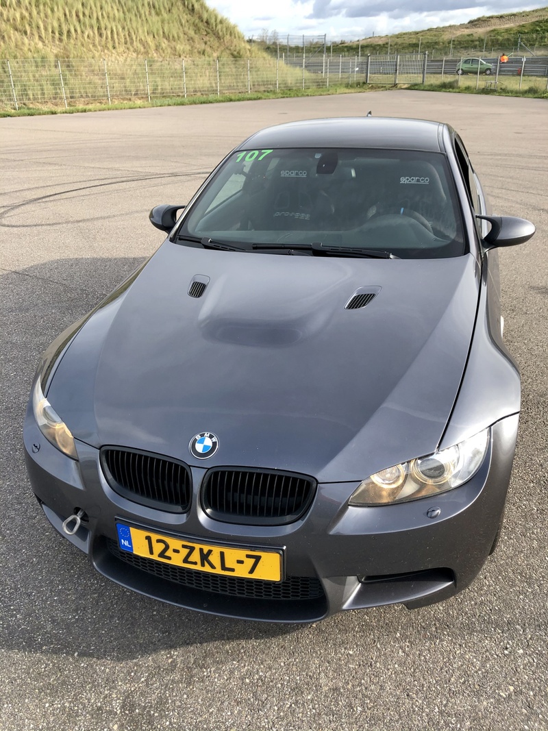

Vandaag 49 rondjes of 210km gereden op circuit Zandvoort. Auto heeft zich top gehouden 👌 morgen het video materiaal maar eens bekijken 😊
Afbeeldingslocatie: https://tweakers.net/i/-mLuqYJUVmIhJmf0Y0-87RbnV54=/800x/filters:strip_icc():strip_exif()/f/image/ctPuv3YrKIyWY2vk3sA6OyiF.jpg?f=fotoalbum_large
Afbeeldingslocatie: https://tweakers.net/i/ZWHRiIcoRIlRrXM2dG6JnyOXBXc=/800x/filters:strip_icc():strip_exif()/f/image/JC5XRmec0MPR3TJll0hPLFvG.jpg?f=fotoalbum_large
Afbeeldingslocatie: https://tweakers.net/i/rgBbfvEVDWNbjbTsTiGHlD2B2o4=/800x/filters:strip_icc():strip_exif()/f/image/n3N0iRHT0YJDW0lE5NPN6zFS.jpg?f=fotoalbum_large
