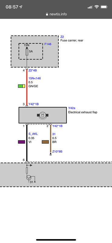

Snake schreef op donderdag 17 juni 2021 @ 03:03:
En op de F23 is dat zekering…?
Snake, jij hebt een 240i toch?
Daar zou ik de stekker lostrekken ipv de zekering.
Vlgs dit schema zit de Parking Assistant op dezelfde zekering. Errug raar:

En dan zo eentje er aan om de foutmelding te voorkomen: https://www.ecstuning.com...lap-actuator/18302411427/

Voor wat betreft het zekeringen trekken etc. voor de sportklep, waarom niet gewoon bimmerlink?
Daar kan je hem ook gewoon default open zetten?
in ieder geval bij de F36 wel.

Ik heb ook bimmerlink en de klep gaat alleen open wanneer de app verbonden is.
Tenminste op de G30
Met bimmerlink stuur ik de klep open en trek ik de zekering. Dan is hij altijd open.
Genereert wel een foutcode maar die wis ik als ik naar de dealer ga.

Hmm bij mij blijft hij open. Ook als de app uit is volgens mij.

- Of klep openzetten en stekker uit de klep uit trekken. (Foutcode maar boeien)
- of de veer uit de klep halen en in opn stand vastbinden met ijzerdraadje. ( Geen fouten)
- of stekker uitekken en plug erin met weerstand gesoldeerd. Geen fouten en klep blijft open(zo heb ik gedaan)
