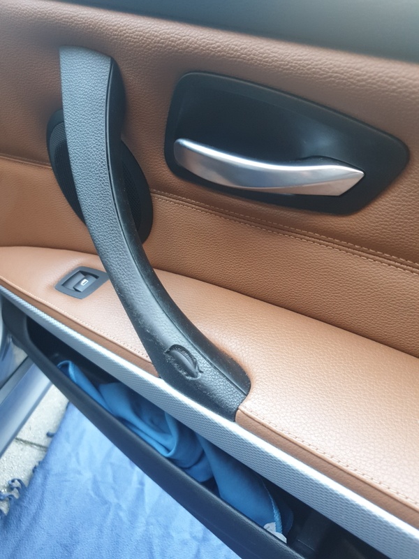

Ik heb de bekende plakkerige deurhendel bij mij BMW 3-serie, wil binnenkort eens poging wagen om deze te vervangen. Met de nodige Youtube filmpjes ziet dit er niet enorm lastig uit. Vond de originele nog best duur die ik kon vinden, rond de 100 euro voor een klein stukje plastic, hebben mensen ook ervaring met after market of zijn die heel slecht en is goedkoop hier duurkoop?

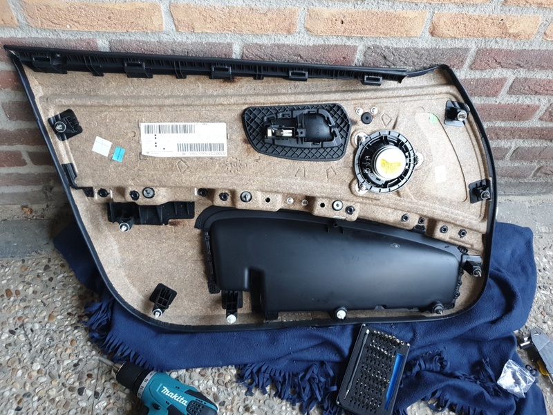

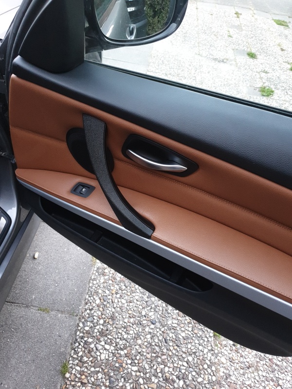

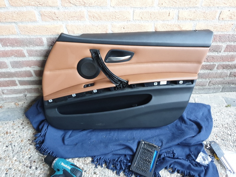

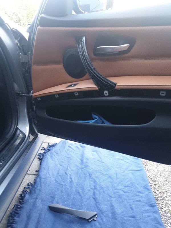

Ha eindelijk een vraag waar ik wat van weet! Welk type gaat het om? Ik heb het zelf gedaan bij de deur aan de passagierskant op een E91. Handgreep van 30 eu bij BolIs 40 eu bij BimmerElite. prima. En goed te doen. Zorg dat je de juiste klemmetjes paraat hebt mocht er eentje breken bij demonteren.

F31 BMW 320I uit 2015, het gaat bij mij vooral om die hendel aan de binnenkant, als je die beetpakt dan voelt het net alsof je de plakkerige kant van een plakbandje beet pakt. Moet je die klemmetjes er los bij bestellen of zitten die er standaard bij als je z’n nieuwe hendel koopt?

Bij een E91 moet het hele deurpaneel los zoals je ziet. Die zit vast met een aantal klemmen. Je moet hem loswrikken met een pry tool. Zeker als dat plastic al wat ouder is kunnen er klemmetjes breken. Ik heb ze er los bij besteld. Op een site zoals real OEM kan je het exacte onderdeelnummer vinden voor de klemmetjes. Deze vindt je dan vrij gemakkelijk via google vinden voor een bescheiden bedrag.

Bedoel je dan die witte pennetjes die zichtbaar zijn op foto 2?

Die klemmetjes (drukkers) om deurpaneel vast te zetten op de deur moet je gewoon standaard in huis hebben. Ze breken altijd op het moment dat je niets in huis hebt. Zowel wit als grijs.

Even voor de duidelijkheid, jullie bedoelen deze interieur klemmetjes: Partnr: 51437001491
En herkenbaar helaas Raymond, en dan hals overkop nieuwe kopen als je ze nodig hebt en dan de volgende dag kom je ze toevallig tegen waar je ze had opgeborgen :+
Ja, die ja. Je hebt ze in wit en grijs en met of zonder ringetje van schuim.

Er zijn ook covers te koop (o.a. via AliExpress) die je over de plikplakgedeeltes kunt klikken. Zelf geen ervaring mee want die van mijn F30 plakken nog niet. Zou evt een low cost low effort tijdelijke oplossing kunnen zijn.
Ik heb trouwens al jaren een JBL Bluetooth speaker met soortgelijke soft touch plastics. Het is in feite een soort dun rubber laagje over een hard plastic. Die speaker begon ook te plakken als een malle. Beetje poetsen met een microvezeldoekje met brandspiritus was de oplossing. Daarna afnemen met een vochtige doek. Voelde weer als nieuw. Niet te hard en te lang, want dan ga je door het rubberlaagje heen. Zorg wel dat je het omliggende materiaal goed beschermt/afdekt. Denk niet dat (kunst?)-leer van alcohol houdt.
