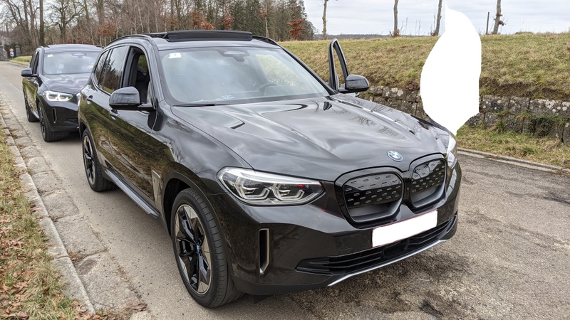

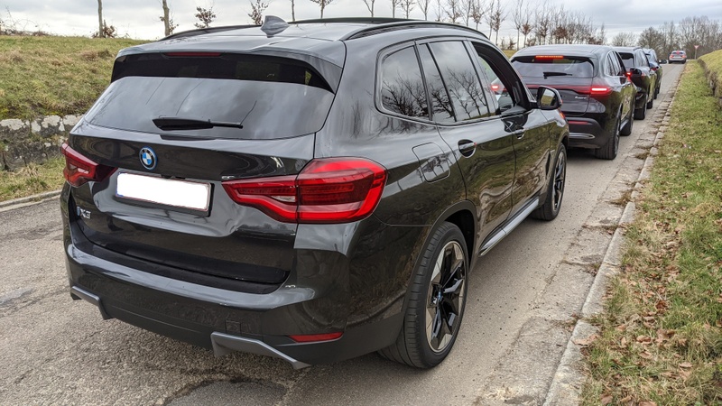

Deze week uitgebreid met een iX3 gereden en het electrisch verhaal komt wel in orde bij BMW dus benieuwd naar de iXV volgend jaar.

Stancke schreef op woensdag 24 februari 2021 @ 21:23:
Nu alleen de vormgeving nog...

fsfikke schreef op woensdag 24 februari 2021 @ 23:13:
Hebben ze daar nou nog wat moois van gemaakt? Het plan was oorspronkelijk altijd dat het een China-only auto van twee aan elkaar geplakte i3’s zou worden (met de nodige legacy problemen daarvan). Ik hoop dat ze daar op terug gekomen zijn na de keuze hem globaal aan te gaan bieden.
Oordeel zelf :) 80% is voor de Chinese markt (wordt ook daar geproduceerd). Interieur/exterieur is er uiteraard niets spannends maar het reed toch verdomd goed. Heb met de EQC400 gereden en de e-Tron 50 maar de meerprijs van deze vond ik niet te rechtvaardigen.
Ter info: de BMW had de grootste actieradius op het einde van de dag, de etron had nog +-30km range over, de Mercedes 50km en de BMW nog 90km (alle wagens reden dezelfde route).
Afbeeldingslocatie: https://tweakers.net/i/k-uMC6s8inLjm0fJ6ORFt-W2H3A=/800x/filters:strip_icc():strip_exif()/f/image/pwQ3VFtuEpdJ9JmtQdK1wada.jpg?f=fotoalbum_large
Afbeeldingslocatie: https://tweakers.net/i/7xEwgP3ySH1cqcIzLzMi44sfRDI=/800x/filters:strip_icc():strip_exif()/f/image/mZsjjYRaByaKndGdLd3rSqYw.jpg?f=fotoalbum_large

Stancke schreef op donderdag 25 februari 2021 @ 11:04:
Ik vind 't een tof ding. Volgens de verschillende reviews is hij inderdaad een stuk efficiënter dan zijn concurrenten (m.u.v. de Tesla Model Y uiteraard). Ben wel benieuwd of het mogelijk is om een normale gril te monteren, deze unit vind ik niet wat en de normale kan toch ook gewoon dicht?

Knul schreef op donderdag 25 februari 2021 @ 14:03:
Andere grill plaatsen is momenteel niet mogelijk, gezien de iX3 grill (normaliter, nog niets officieels) deze al heeft van de aankomende LCI.
Overige,s net zoals op de Tesla M3 kan je de plastic delen op de velgen verwijderen. Op de iX3 resulteert dit in verlies van 10 à 12km range dus niet aan te raden dus het vervangen van de grill zal ook geen aanrader zijn ;)
Non iX3 grill:
Afbeeldingslocatie: https://www.bmw.be/content/dam/bmw/common/all-models/x-series/x3/2019/inspire/bmw-x3-inspire-mg-exterior-interior-design-desktop-03.jpg
Ook tevens geen "frunk" vooraan omdat BMW er vanuit gaat dat als je geen kofferruimte verliest achteraan, je er ook vooraan geen extra moet creeren. Ter info: de iX3 heeft 40l minder kofferruimte als de klassieke X3.
