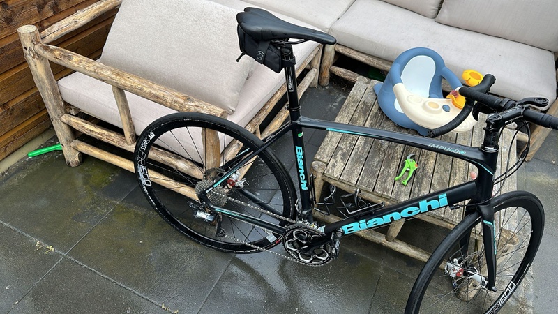

Dit was mijn oude fiets, Bianchi gekocht eind 2016 . Alu fiets en wielen. Wel een keer nieuw setje wielen erop gezet.
Lagere wielen, dunnere buizen etc etc.dfbt schreef op maandag 2 maart 2026 @ 12:56:
Je nieuwe fiets is een aero bike, met veel oppervlakte aan de zijkant. Dikker frame, hogere wielen. Daarmee vang je echt flink meer wind
ja ik weet dat die verschillen er zijn, maar het is ook gewoon op de plekken waar helemaal geen wind staat, even laatste 100 meter met 15-20 km per uur door mijn straat kon ik altijd handen los ff ''chillen''. Het is gewoon voor mijn gevoel heel onstabiel. (kan ook gewoon aan mij liggen hoor)Flipmo schreef op maandag 2 maart 2026 @ 13:01:

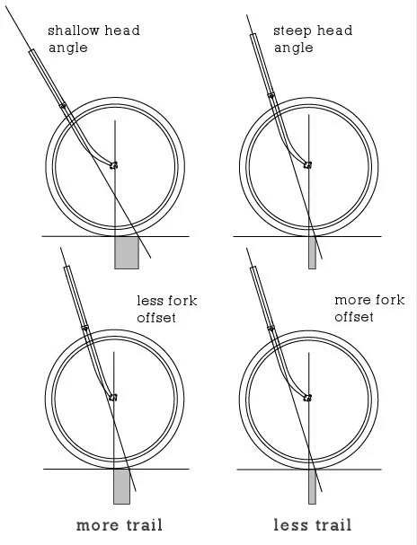

kan bv ook aan de balhoofd hoek liggen, als die bij je oude fiets een stukje vlakker was, dan gaat die ook makkelijker rechtdoor. Een fiets met een steilere stuurhoek is wat nerveuzer.dfbt schreef op maandag 2 maart 2026 @ 13:05:
Daarnaast heb je ook nog het concept "fork offset"
https://road.cc/content/f...ngles-trail-matter-267512
:strip_exif()/f/image/UhngLBMz50OjeKfE1Bkl52yX.png?f=user_large)
Meer trail --> stabieler
minder trail --> nerveuzer
combinatie van een hoop factoren waarschijnlijk bij je nieuwe fiets die alles bij elkaar voor een nerveuzer stuur gedrag zorgen.
