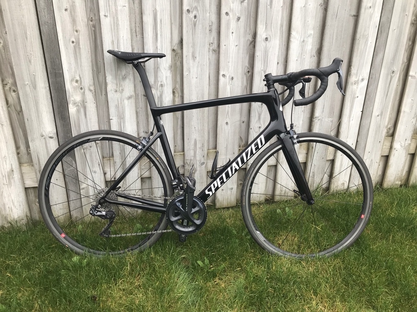

Zo. Ik begreep dat we morgen met ons groepje toch weer eens een keer op de weg gaan fietsen en met de gravel racer hou ik ze denk ik niet bij :+, dus toch maar weer de moeite genomen om de Tarmac een beetje winterklaar te maken met de aluminium winter wielen (Fulcrum Racing 3 aka de versie van de Zonda's die met Shimano gecombineerd mag worden ;)).
Dat is toch wel weer het nadeel aan velgremmen, dat je niet het hele jaar op je mooie wielen gaat rijden (ik dan niet in ieder geval) maarja, hier liggen gelijk 4 seasons bandjes op en dan hebben we straks in de lente ook weer een extra geluksmomentje bij de volgende wielwissel. :)
Afbeeldingslocatie: https://tweakers.net/i/vD3C4G3oPqHblgCWzhX6H5iGr78=/full-fit-in/4920x3264/filters:max_bytes(3145728):no_upscale():strip_icc():fill(white):strip_exif()/f/image/prga4HOs9C2XGmQjLXf056cp.jpg?f=user_large
Op een of andere manier staan ze deze fiets iets beter dan mijn oude frame vind ik, hoewel het frame eigenlijk iets meer aero is en ze draaien zoooo soepel, dat doet campa toch wel netjes met die cup&conus naven.
Edit: Oja, toen ik Di2 instelde op de nieuwe cassette (11-28 ipv 11-30) kwam ik er achter dat de synchro standen ook allemaal weg waren. Blijkbaar slaat 'ie dit per cassette op (ergens ook wel weer logisch misschien).

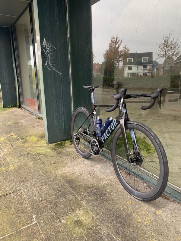

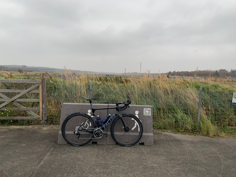

Eerst een rondje met de club op de Canyon (#fietsvandeshow) en daarna de shake down van de Ostro gedaan. Factor Ostro, maat 54, met 45mm BlackInc. velgen, SRAM RED AXS en overal van die Ceramic Speed lagers in.
De shake down was een uurtje rechttoe rechtaan met een stukje landingsbaan. Eerste indrukken zijn echt heel goed. De geo is iets compacter en het stuur iets smaller dus ik zit lager op de fiets en over stijfheid niets te klagen. Aan SRAM kan ik zeker wel wennen. De fietsenmaker vond tubeless een goed idee, hij doet vaker zijn eigen ding toch @MrBarBarian ?

Heel mooi! Echt een gave kleur ook met dat gestreepte blauw. :9~ Daar ga je vast veel plezier van hebben!
  • Fisico
  • Laatst online: 25-10 14:15
Fisico
by Fabian
@Kluus Dank je! De carbondeeltjes onder de blanke lak vind ik echt schitterend.
