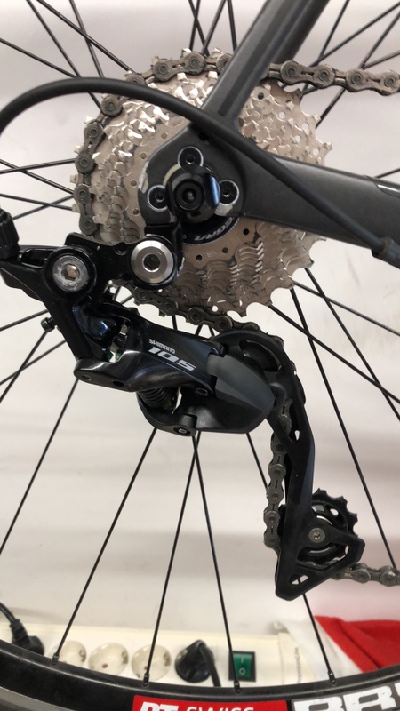

Gisteren bij het terugplaatsen van mijn achterwiel viel me op dat de remblokjes op ongelijke afstand van de velg staan. Waardoor de velg bij het inknijpen van de rem iets buigt/flext tot hij het rechterremblokje tegenkomt.
Plaatje says it all:
Afbeeldingslocatie: https://i.imgur.com/JbQCITd.jpg
Normaal gesproken heb je hier van die stelschroefjes voor, maar bij mijn fiets (Bulls Harrier 2014) zit de rem onderaan de achtervork.. zonder schroefjes. Enige optie is misschien dit torx geval, maar die lijkt praktisch onbruikbaar omdat de vork daar pal boven zit:
Afbeeldingslocatie: https://i.imgur.com/P8gdOCF.jpg
Iemand enig idee?

Bij directmount remmen heb je vaak een (inbus)schroefje om centrering aan te passen.
Dus dat schroefje zou goed kunnen, met ronde kop kan je dat denk wel aanpassen ?
Zou trouwens ook je remkabel eens vervangen.

BreadFan schreef op dinsdag 21 september 2021 @ 13:03:
Iemand enig idee?
Ik weet niet precies of dit het antwoord op je vraag is, maar ik doe mijn pinpas aan de achterkant (halverwegen) tussen de velg en de rem, knijp hem dicht en dan schroef ik hem vast. Dan zou die netjes gesteld moeten staan.
Iemand enig idee?
Ik heb een vergelijkbare rem (Ultegra 6800) en als je dit 1-op-1 mag vertalen moet je volgens mij het schroefje hebben waar net je remkabel uit de huls komt (aan de linkerkant).
Wil je het zeker weten moet je even het type nummer opzoeken en de handleiding erbij pakken, daar haal je het zo uit.

Zo op het oog lijkt linker (op de foto) remhoef ook scheef te zitten trouwens ?

Fanatix schreef op dinsdag 21 september 2021 @ 13:14:
Goede tip. Ik vond https://manualzz.com/doc/...rem-kaliper-exploded-view en het blijkt boutje 2 te zijn, dat is deze (hier groen):
Afbeeldingslocatie: https://i.imgur.com/b8ynOWH.jpg
Daarmee is het gefixt.

DDX schreef op dinsdag 21 september 2021 @ 13:16:
Ja, dat zit hij inderdaad. Ik dacht dat deze toe-in gemonteerd moesten zitten, maar rechts zit dat ook niet. Zal het eens corrigeren, al is hij nu al scheef afgesleten :X
Thx allen.

BreadFan schreef op dinsdag 21 september 2021 @ 13:44:
De handleiding van de fabrikant schrijft een toe-in van 0,5mm voor. Jouw blokje had een toe-out van enkele milimeters en is rijp voor enkele reis vuilnisbak.
Begin dus met nieuwe blokjes en kabel te halen.

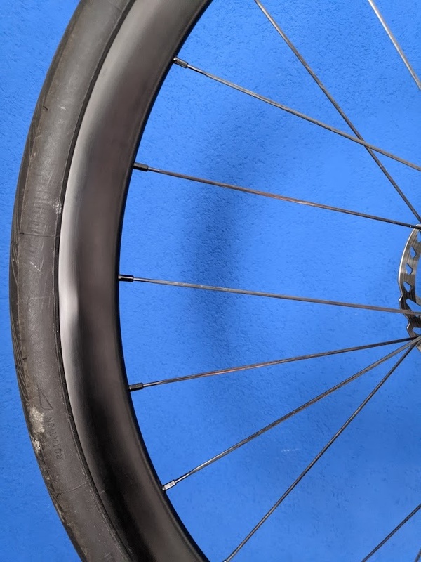

Afgelopen weekend toch een klein stukje gaan fietsen. Kwam ergens onderweg een putje in het wegdek tegen, welke ik heb gemist. Voelde een tik, maar band bleef hard dus leek mij weinig aan de hand.
Nu uiteindelijk toch een deukje in het alu wiel. Iemand enige ervaring of dit er uit te "duwen" valt? Wat ik zo lees over aluminium is het niet echt mogelijk of handig.
Op zich merk ik er tijdens het rijden niets van, Hij lijkt een hele kleine slag te hebben maar niets vervelends wat ik zo merkte.
Afbeeldingslocatie: https://tweakers.net/i/2kIdv3xOwqL8eZ1xYrjnIqWRecE=/x800/filters:strip_icc():strip_exif()/f/image/gsdtdD2pO6afAJuCTbiehgq0.jpg?f=fotoalbum_large

Raznov schreef op dinsdag 21 september 2021 @ 16:08:
Ik zou wel ff checken of je biba nog okee is. Dit zijn de situaties voor stootlekken. Ik had het vorige week ook. Flinke kei geraakt, niks aan de hand dacht ik, 3km verderop ineens lek.
Alu is redelijk gevoelig voor metaalmoeheid, dus het is nu 1x gebogen, doe je dat nog een keer, dan wordt het wellicht nog zwakker. Ik denk wel dat je het eruit zou kunnen krijgen, weet niet of de deuk verder naar buiten staat dan de rest? Zo op het oog zou je de rand iets naar buiten moeten buigen. Maar misschien eerst eens navragen bij een schade-expert of een car-restyler (Die hebben met mijn auto-met-hagelschade ook wonderen verricht)? Je hebt schijfremmen dus je zou het ook gewoon zo kunnen laten.
Gezien de slag zou ik ook je spaaknippels/spaakgaten even goed controleren.
Dat is een beste deuk. Rijdt je op zo'n lage bandenspanning of had het "putje" een verticale rand van vijf centimeter hoog?

Begin deze week kwam ik erachter dat er wat speling zit in mijn achterwiel. Als ik hem naar links/rechts beweeg merk ik dat er wat beweging in het wiel zit. Lijkt mij om die reden vanwege hogere slijtage dus ook geen goed idee om door te fietsen.. balen. Voorlopig heeft de fietsenmaker geen tijd dus dat helpt ook niet.
Ik heb online gekeken maar kom er niet uit wat het zou kunnen zijn. Ik denk dat het ergens rond de hub komt en niet door spaakspanning. Heeft iemand misschien een idee? Het gaat hier om een disc brake fiets met tru axles.
  • ElGreco
  • Laatst online: 13:47
Hoiz schreef op woensdag 22 september 2021 @ 09:29:
Voel je een tik bij de beweging of beweegt het wiel bij aardig wat kracht zetten? Daar zit een groot verschil in. Ik heb frames gezien waarbij zoveel flex in de achterbrug zat (want comfortabel), dan het wiel ook heen en weer ging. Maar dan zonder tik.
Aan de spaken kan het alleen liggen als alle spaken heel erg slap zijn. Zeg maar gewoon los.
Indien met een kleine tik:
Kandidaat nr 1 zijn een of meerdere lagers.
Wat voor wielen heb je? Zit er een preload adjuster op? Daar kun je vaak je lagers iets strakker zetten om speling er uit te halen. Er zijn veel wielen/naven die dit hebben. Fulcrum, Miche, ERASE om maar een paar te noemen. Ik zie regelmatig dat die dingen totaal verkeerd afgesteld staan.
Stuur eens een foto van je naaf.

  • Raznov
  • Laatst online: 02-11 10:22
Bacchus schreef op woensdag 22 september 2021 @ 08:09:
Het putje heb ik niet kunnen vinden, ik was iets verderop even gestopt omdat het een wat drukker punt was. Ik ben later die dag nog wel even terug gereden, maar ook niet meer kunnen vinden. De bandenspanning zat rond de 5.5 bar, iets onder de richtlijn van pirelli (maar de intentie was om misschien ergens een stukje gravel te pakken). Mogelijk dus mijn eigen fout uiteindelijk, maar ik heb de rest van de 50km rit niets gemerkt dus verwacht dat ik er wel mee door kan rijden.
[ Voor 5% gewijzigd door Raznov op 22-09-2021 10:44 ]

  • Hoiz
  • Laatst online: 15-09 18:37
ElGreco schreef op woensdag 22 september 2021 @ 09:34:
Dank voor je antwoord!
Ik voel een tik als ik het wiel met de hand van links naar rechts beweeg. Het kost niet echt kracht. Ik denk dat de tik komt omdat het tegen iets aan komt te liggen dat het tegenhoud. Ik heb deze wielen maar online is weinig beschikbaar en zelf ook weinig kennis.
Ik zag wel dat er een grote moer op de as lijkt te zitten. Ik zal vanmiddag eens een foto maken voor verduidelijking, al zijn de meeste compoenten waarschijnlijk duidelijker te zien op de website. Mogelijk is het een kwestie van aandraaien, al weet ik nu nog niet wat precies :+
Hieronder twee foto’s. Hopelijk verduidelijk het het eea.
Afbeeldingslocatie: https://tweakers.net/i/FdWA3DhWizxFFhnuZs7iMyRA04M=/232x232/filters:strip_icc():strip_exif()/f/image/05L0T3609M2AHtPdTaRw1dSV.jpg?f=fotoalbum_tileAfbeeldingslocatie: https://tweakers.net/i/tVmkUKWdGohr1AjnK2aQmXrF-aE=/232x232/filters:strip_icc():strip_exif()/f/image/jR3QpPzTf7iXLg0zT03v0rFW.jpg?f=fotoalbum_tile
  • pier87
  • Laatst online: 13:26

  • ElGreco
Hoiz schreef op woensdag 22 september 2021 @ 12:18:
[Afbeelding][Afbeelding]
Lastig te zien. Kijk eens rondom de endcap, links van de schijf. Zie je ergens een kleine imbus schroefje? Ik meen daar iets van een draad te zien (1e foto), maar zo is er geen inbus schroefje te zien op deze foto. Een schroefje betekent dat je dat kapje strakker aan kunt draaien.

  • Hoiz
ElGreco schreef op woensdag 22 september 2021 @ 12:37:
Ik heb het wiel er nog even afgehaald voor een goede blik erop maar geen schroefje helaas. Als ik zo voel dan voel ik wel dat de speling in de hub zit en niet in de spaken.
Dan maar een paar weken wachten. Of zou ik met een kleine speling kunnen blijven rijden?
  • ElGreco
Hoiz schreef op woensdag 22 september 2021 @ 13:31:
Wat is het merk en type van de wielen?
Weer en fietskleding advies: tempelo.app | Custom wielen: www.vanspeykwheels.nl
  • Hoiz
ElGreco schreef op woensdag 22 september 2021 @ 13:39:
Betreft Giant PR-2 Disc wielen, kwamen standaard bij de fiets geleverd. Online kan ik er weinig op vinden, maar volgens mij gaat het om het volgende:
Giant P-R2 velgen en Giant Sealed Bearing 24/28h naven of PR2 wheelset.

  • ElGreco
Hoiz schreef op woensdag 22 september 2021 @ 13:46:
Oh sorry, je had al een link gestuurd. Excuus. Ik gok dat de lagers niet zo goed meer zijn en die de speling veroorzaken.
Bij cup en conus (Shimano wielen bijvoorbeeld) betekent doorrijden dat je ook je cup beschadigd en dat is niet goed. Bij industrielagers maakt dat niet veel uit.
Er zitten industrie lagers in, stuk is stuk, eruit tikken en nieuwe erin. Max 20 minuten werk (en zonder verdere schoonmaak nog veel sneller).
Stel de vraag eens anders bij je fietsenmaker: heb je tijd om de lagers van een achterwiel te vervangen? Dan heb je kans dat je tussendoor mag komen.

  • Hoiz
ElGreco schreef op woensdag 22 september 2021 @ 13:50:
Dank voor de heldere uitleg! Gezien het industrielagers (blijken te) zijn kan ik in ieder geval nog wel even doorrijden. Ik vind het wel raar dat er nu al sprake is van slijtage, ik heb pas 1.500km met deze wielen gereden. Ergens voelt het als een goed excuus om betere wielen te shoppen :+
