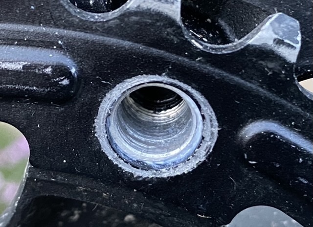

Ramon 73 schreef op maandag 9 augustus 2021 @ 22:28:
Foto van de bevestiging van het kettingwiel?
Mocht het om een losse bout/moer gaan dan kun je die natuurlijk geheel vervangen. Indien niet zou ik boutje vervangen, misschien is er dan voldoende grip. Anders is lijmen een oplossing, goed, heel goed ontvetten en met loctite 603 of 271. Losmaken wordt daarna vrij lastig, maar warm stoken en goed passend gereedschap maken het wel mogelijk.
Afbeeldingslocatie: https://tweakers.net/i/M3cArQ_TsPEgiKb5fCU1FC0sboI=/full-fit-in/4920x3264/filters:max_bytes(3145728):no_upscale():strip_icc():fill(white):strip_exif()/f/image/GVjzxCFyOS03OIPFdD0jAULr.jpg?f=user_large
Boutje is nieuw, de “moer” zit geïntegreerd in het kettingblad. Daarvan is schroefdraad fubar. Je ziet helemaal achterin nog wat glimmen, maar daar komt het boutje niet. Blijkbaar kon het niet veel hebben. Hij kraakte maar de andere boutjes konden juist nog wat aangedraaid worden. Gister klein stukje door de straat en geen gekraak of gekkigheid. Ik zit idd zelf ook te denken aan metaallijm, zodat ie in ieder geval op de plek zit.
V/d week maar ff een momentsleutel bestellen, zit te denken aan de BBB BTL-73. Die heeft goeie reviews wel en acceptabel geprijsd.

NoepZor schreef op dinsdag 10 augustus 2021 @ 08:06:

bal130 schreef op maandag 9 augustus 2021 @ 23:15:
Prima ding, heb die zelf ook. Doet wat het moet doen, ik zoek nog zoiets voor de hogere momenten. Heb nu een analoge maar kan niet zien hoeveel Nm ik er eigenlijk in pomp.
Loctite op die bladbouten werkt ook erg goed :)

rolandos582 schreef op dinsdag 10 augustus 2021 @ 08:45:
Moet er nog wel "iets" van draad over zijn.
Nâh, ik hoop dat Loctite daar nog iets mee kan. Draad in crankstel is verregaand opgelost.
Schroefdraadborgmiddel is uitgesloten dat je dat hier kunt gebruiken. Dergelijke lijmsoorten hebben een anaerobe uitharding (hardt uit bij afwezigheid van lucht!) en doordat hier toch wel aardig wat ruimte tussen bout en gat is, zal die lijm niet (volledig) uitharden. Daarnaast is borgmiddel niet bedoeld/geschikt voor het opvullen van ruimtes.
Beter om Loctite 660 of 648 te nemen, dat vult meer ruimte op. 648 is het sterkste en is ook in kleine verpakking te koop.
Toen ik destijds op zoek was had die BBB geen goede testen. Ben destijds voor de Proxxon gegaan. Op mijn oude werkplek lag ook zo'n BBB tool, was ooit een testje mee gedaan voor de servicemonteurs. Maar die tool en mijn eigen Proxxon beide eens laten calibreren en de BBB had toch wel een grotere afwijking, met name op de lage momenten (4-6Nm).
Beetje out-of-the-box misschien maar is uitboren en met ouderwetse bladbout/-moer vastzetten een optie?

Ramon 73 schreef op dinsdag 10 augustus 2021 @ 09:29:
Dat kan inderdaad nog een goede optie zijn. Een 2-componenten metaallijm (JB Weld achtig), is dat nog een alternatief, of is dat iets te veel van het goede?
Ah oké, de reviews bij winkels en fiets forum waren volgens mij wel aardig positief. Ik zal eens verder in de materie duiken :)

Bacchus schreef op dinsdag 10 augustus 2021 @ 10:23:
Ik denk helaas niet dat dat een succes wordt, het kettingblad is niet vlak aan de buitenzijde. In mijn geval was die oude constructie wel beter, had ik een nieuw boutje en cupje/moertje kunnen halen.

NoepZor schreef op dinsdag 10 augustus 2021 @ 10:50:
Die lijm die je aanhaalt is minder sterk dan Loctite 648. Die Bison heeft een sterkte van 22N/mm2 en Loctite 648 >25N/mm2.
Bison is misschien wel voldoende, maar omdat je binnenkort met vakantie gaat zou ik persoonlijk de meest zekere variant nemen.
Tips:
- Denk eraan dat dit een tijdelijke "fix" is. Kettingblad vervangen wordt lastig en nog maar de vraag hoe de andere bevestigingen eruit zien.
- Overweeg om tzt (volgend seizoen?) de crankset te vervangen
- Wellicht verstandig, als je toch bezig bent, álle boutjes los te maken van kettingwiel en (na ontvetten) allemaal te lijmen.

Ramon 73 schreef op dinsdag 10 augustus 2021 @ 13:21:
Tips:
Dank voor de achtergrondinfo. Met betrekking tot de crankset, waarom zou die vervangen moeten worden? Als ik het kettingblad weer vervang, dan zit er gewoon weer nieuw schroefdraad in het nieuwe kettingblad. De crankset heeft daar weinig mee te maken, of heb ik dat verkeerd? Ik zie dat een crankset 120-150 euro kost. Een blad 50 euro.

NoepZor schreef op dinsdag 10 augustus 2021 @ 13:33:
Aha, dat wist ik niet. Ik veronderstelde dat de schroefdraad in het crankstel zat.
Het enige zinnige dat je in jouw geval met lijm zou kunnen doen is:
* een nieuwe schroefdraad in het kettingblad lijmen
* het kettingblad aan de crank vast lijmen, waarbij je de bout als 'vulmiddel' gebruikt. In dat laatste geval ga je het nooit meer mooi los krijgen.
De normale functie van een bout is om de twee onderdelen zó strak tegen elkaar an te trekken dat ze door wrijving één geheel lijken (dit wordt in de werktuigbouwkunde een krachtgesloten verbinding genoemd). Omdat de bout nu geen houvast in het kettingblad heeft kun je hem niet aanhalen en dus niet die wrijving veroorzaken die nodig is voor de overbrenging.
  • NoepZor
  • Laatst online: 30-09 20:28
Ramon 73 schreef op dinsdag 10 augustus 2021 @ 14:11:
Ene kant is dat goed nieuws, maar zoals gezegd vind ik dat nog zonde in verband met net nieuw kettingblad.
DieAnder schreef op dinsdag 10 augustus 2021 @ 15:07:
Oke, dat wist ik niet :) Dat "zó strak" moet je trouwens niet doen :+ been there done that. Ik zie berichten op internet dat ze die krengen met 8nm moeten aandraaien en dat dat al te veel is van het goede soms. Volgens mij is het aluminium, dat kan niet zo veel hebben natuurlijk. De andere 3 bouten zitten wel goed vast nog. Ik kan kijken of het zo heel blijft met 3/4e en een gelijmde bout, of toch maar een nieuw blad er op gooien.

HOW TO MOUNT 110/5BCD ROUND CHAINRING:
First, you need to remove your crank from your bike. Once removed, unscrew the 5 bolts that hold two chainrings together with a T-30 torx key. Remove both original rings. Locate the new inner chainring with the triangular timing indicator positioned behind crank arm. The bolt holes on the small chainring are recessed – so the nut heads will sit flush with the surface of the chainring - these recesses should face you when mounting the bolts. Absolute Black outer chainrings have also triangular timing indicator - position this indicator behind the crank arm.
If you are only changing the inner chainring - use the original bolts that came with your crank. If you are changing a pair of rings, you will need a set of regular ‘double’ chainring bolts. Tighten all 5 bolts with force of about 5-7Nm. Mount your crank back to the bike. You may also need to adjust the front derailleur upwards by 2-3mm.
Dus dat doe ik dan braaf met mijn momentsleutel, anders zouden ze dat niet erop zetten :)

In de service manual van Shimano geven ze 12-16nm aan, dat is significant meer.

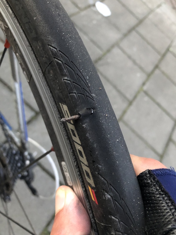

Vraagje: net tijdens een rit een spijker in m’n band gekregen. Hij is niet lek, blijkbaar alleen door de buitenband. Die is gloednieuw. Zouden jullie de binnen- of buitenband vervangen?
Hier een fotootje
Afbeeldingslocatie: https://tweakers.net/i/OuS2fcxtSlDk41WmGjUAdjuyrBw=/x800/filters:strip_icc():strip_exif()/f/image/wmOZXZDRDQGL2anQUHucDqwl.jpg?f=fotoalbum_large

Axino schreef op dinsdag 10 augustus 2021 @ 21:21:
Hier een fotootje
Binnen band op schade controleren. Bij geen schade lekker laten zitten.
Buiten band ook even goed bekijken, als het alleen een gaatje is van de spijker voorzie ik geen probleem.
Bij een scheurtje wel vervangen.
Hier een fotootje
Weg met die troep en nieuwe kopen
Hier een fotootje
D'r uithalen en als hij niet leeg loopt lekker door fietsen. Wel even op letten dat je na de 1e rit dat stuk niet verder heeft los gelaten.
Hier een fotootje
Mijn maat is monteur en die zei "Ah mazzeltje. Spijker eruit trekken, drupje lijm erop en klaar."
Ik had hem zelf vervangen
Hier een fotootje
Hangt een beetje van de schade af. Als er een klein scheurtje zit, wil een druppel secondelijm nog wel eens helpen.

GerbenBK schreef op woensdag 11 augustus 2021 @ 08:39:
Zo lang het karkas/antileklaag nog niet door is lijkt mij dat voldoende. Anders overwegen om toch te vervangen.
