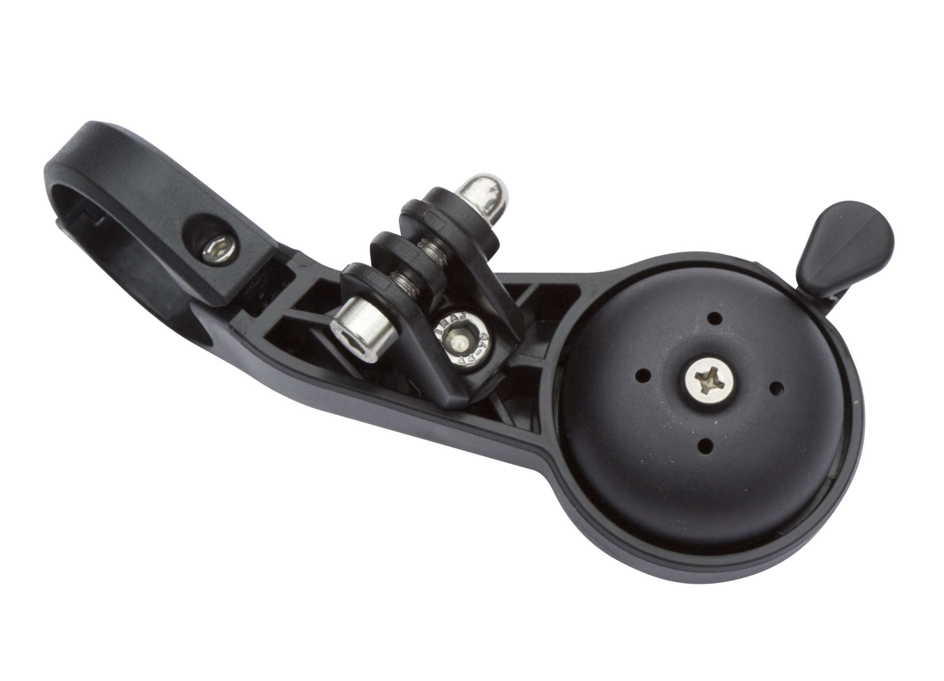

[b]orange.x in "Het grote wielrenervaringtopic - Deel 21"
Nu nog even goed kijken naar wat voor mount er op moet komen. Zit ook nog met een bel die ik ergens gemonteerd wil hebben, maar daar heb ik misschien een ideetje voor en ik wil misschien ook wel de optie voor een GoPro mount hebben mocht ik in de toekomst nog een PowerPod kopen bijvoorbeeld.
Hide my bell heeft een mount voor zowat alle bestaande GPS untis en aan de onderkant een mount voor een gopro. Er zit een blokje bij die je erop kan monteren zodat de Gopro er op kan gemonteerd worden.
Afbeeldingslocatie: https://www.futurumshop.nl/img/Products/6742-0001-001-N1810/large/4.jpg
