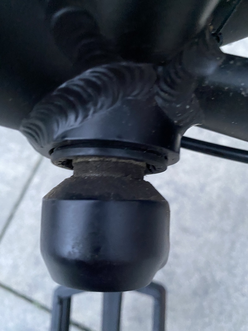

Ik heb in Juli een nieuwe scott subcross gekocht als fiets voor woon werk verkeer. Sinds vandaag zit er een tikkend geluid in het crankstel (niks geks mee gebeurd).
Ik kan dit wanneer ik met de hand aan de trapper draai niet reproduceren, alleen fietsend is het (duidelijk) hoorbaar. Er zit naar mijn idee geen speling op de crank. Hij lijkt wel wat verder naar "buiten" te staan
Linkje met het geluid: https://www.dropbox.com/s...uwe%20opname%202.m4a?dl=0
Afbeeldingslocatie: https://tweakers.net/i/JcxBwaRYNErwM-2wIG6rc66jrNI=/232x232/filters:strip_icc():strip_exif()/f/image/qeTI27xYbmeH24GINXuNQKwh.jpg?f=fotoalbum_tileAfbeeldingslocatie: https://tweakers.net/i/8DOw4Td7nwinrd6EbzSXvbH8Ly4=/232x232/filters:strip_icc():strip_exif()/f/image/2gkHSbt86obNmOLiXtiMjJVB.jpg?f=fotoalbum_tile
Heeft iemand een idee wat dit kan zijn?

Kan het stukje kabel van je voorderrie de buis raken? Ik vind die nog al lang namelijk.
Nee dat haalt hij niet zit ongeveer 1cm ruimte tussen
Zou zeggen dat het je vierkante trap as is. Zijn de cranks enigzins horizontaal te bewegen? Dus als je tegen de trapas aan kijkt naar voren en achter.
Die trapas is nml staal, de cranks van alu. Zou zeggen dat het daar zit. Zo'n trapas gaat niet zo snel kapot.

Torched schreef op woensdag 30 september 2020 @ 19:06:
Nee hij lijkt echt moer vast te zitten Afbeeldingslocatie: https://tweakers.net/i/rbNT0sNEWA2_8RiqDtRfB2HP2Bw=/800x/filters:strip_icc():strip_exif()/f/image/yKkGd6cUejex8TwXu7bRqcM6.jpg?f=fotoalbum_large
Heb wel het idee dat er hier iets meer ruimte zit (zie het kleurverschil), al weet ik dat niet helemaal zeker.

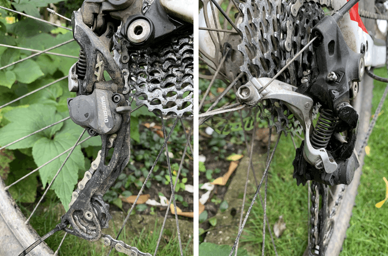

Ik heb jullie hulp nodig! Een paar vragen hieronder :)
Ik heb een Shimano XT achterderailleur. Volgens mij de RD-M786-SGS, (het staat nergens op de derailleur). Ik denk een lange kooi, maar ik weet dat niet zeker en kan ook niet vinden of dat zo is. De afstand tussen de (schroefjes) van de derailleurwieltjes is 96 mm.
Vraag 1: is mijn derailleur de XT M786? Zie hieronder voor foto's van mijn derailleur.
Vraag 2: is dit dus een lange kooi?
Het achterplaatje (Interior Pulley Carrier, achterste geleideplaat, ...) moet vervangen worden (reden: de ketting is tussen het (onderste) derailleurwieltje gekomen en het achterplaatje uitgesleten waardoor het onderste stuk er dus vrijwel af ligt). De derailleur zelf is nog helemaal prima, alleen het achterplaatje is beschadigd. Lang leve tie wrap (zie de foto): ik heb gewoon door kunnen fietsen :)
Vraag 3: Waar bestel/koop ik zo'n achterplaatje?
Ik heb mij rot gezocht en heb alleen op Bikeinn of bike-discount, dit onderdeel kunnen vinden. Kennelijk gebruik ik niet de juiste zoekwoorden?
Vraag 4: is dit onderdeel wat ik dus zoek? In de productomschrijving staat volgens mij ook een fout: M785 moet M786 zijn lijkt mij?
Foto's van mijn derailleur (is dit dus de M786?):

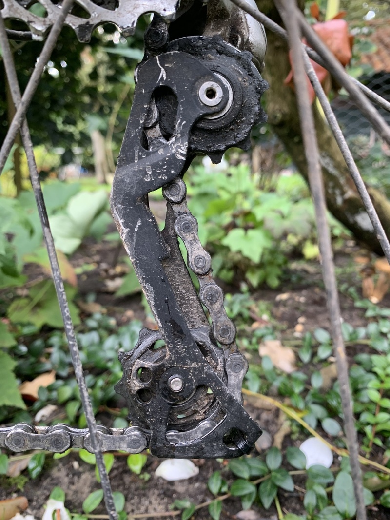

En het achterplaatje dat dus vervangen moet worden (en vandaag succesvol is gerepareerd met een tie wrap :)):
Afbeeldingslocatie: https://tweakers.net/i/t2iK2WEEsn20UD5hgxkNnXzjkPg=/800x/filters:strip_icc():strip_exif()/f/image/59y3PZLFm5vJQZiQUP59W8DS.jpg?f=fotoalbum_large

Volgens mij is het inderdaad de RD-M786 (typenr staat meestal wel ergens aan de achterkant, maar lastig te vinden).
Voor de inner plate heb je dit Shimano nummer nodig: Y5Y010000.
Online oa te koop bij Bike-Discount, maar in principe kan elke fietsenmaker dit onderdeel bestellen bij Shimano.
https://www.bike-discount...786-670-675-inside-161083

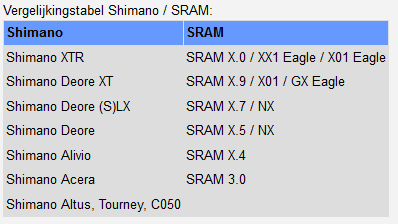

GoldenSample schreef op dinsdag 6 oktober 2020 @ 01:50:
Hoe schaal je XX1 en X01 dan eigenlijk in als GX XT level zou zijn?
Afbeeldingslocatie: https://tweakers.net/i/NHhLZtl_1RXfRT-ql24Ub4QLo-Y=/full-fit-in/4000x4000/filters:no_upscale():fill(white):strip_exif()/f/image/4QkThtNo5HnTXBclUR70w7WH.png?f=user_large
Staat in de startpost, alleen SX staat er niet in. Of de NX bij X.5 moet SX zijn.
