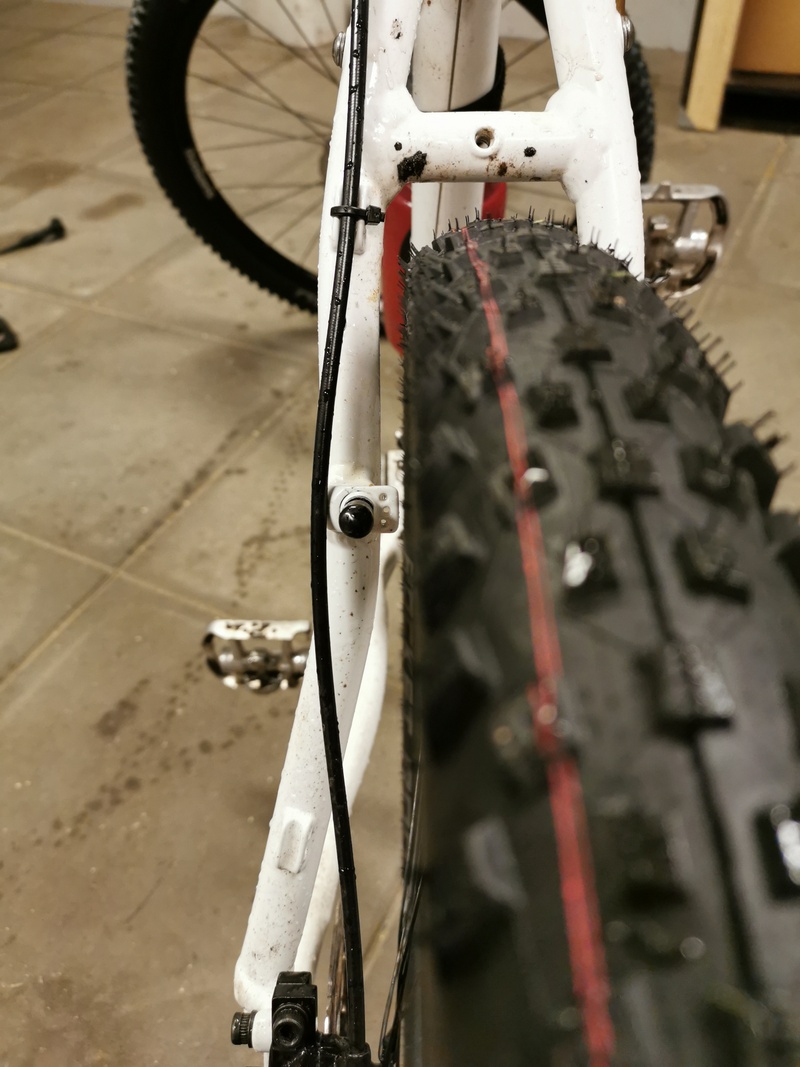

Weet natuurlijk ook niet hoe Schwalbe precies meet maar de Nobby Nic steekt ook wat meer uit qua noppen aan de randen, geloof dat die 'breed' meet, hoeveel ruimte heb je boven je band in je voorvork? want dat is de meest killing, dat je een kuil in rijd, je een bottomed out fork hebt, de bovenkant van je wiel uitzet en je over je stuur gaat.
Achter krijg je wel vrij snel 'rub' door flex in je wiel denk ik, vooral als je misschien een beetje lomp een bocht in duikt en onderweg half schuivend een berm/wortel tegenkomt.. Zou wel 5mm aan de zijkanten en iets meer boven aan willen houden. Vergeet niet dat in de bagger je anders in de problemen komt + dat als je iets slag in je wiel krijgt (of gewoon wobble in je band) je anders vrij snel een probleem hebt.
-edit-
Bedenk me net, ik heb gewoon zo een combi hier in m'n kelder staan op m'n oude fiets 8)7.
Nobby Nic voor (wel het vorige thread pattern) meet als 26x2,35 op een 18mm binnen breedte rim 58mm

Nou, bandjes zijn binnen en gemonteerd.
Wat een mooie brede jongen die 26x2.35 op de vooras! Dat gaat wel goed komen, ruimte zat enkel bij ernstige vervorming zou 'ie 'm misschien links of rechts iets langs de vork kunnen halen. Bovenzijde is sowieso geen probleem.
Beide zijden ongeveer 10 mm:
Afbeeldingslocatie: https://tweakers.net/i/q-hfgdAZtwM2vKPUO4dD-CEsseA=/800x/filters:strip_icc():strip_exif()/f/image/wt1Uk7T0upGPHuwZsWsVPWiC.jpg?f=fotoalbum_large
Achter past 'ie ook, maar heb ik met name aan de rechterzijde nog wel wat angst dat 'ie 'm daar nog wel eens zou kunnen gaan vatten. Ruimte is daar wel erg klein.
Rechts ca 4 mm:
Afbeeldingslocatie: https://tweakers.net/i/4-xWUkJSODz-TGKz7RyI_hm3v6I=/800x/filters:strip_icc():strip_exif()/f/image/sFrKK4RcWP4VJbgY3BPlAw3s.jpg?f=fotoalbum_large
Links ca. 10 mm:
Afbeeldingslocatie: https://tweakers.net/i/ekKTmKV_F4-aM-vavXwb_56ffKU=/800x/filters:strip_icc():strip_exif()/f/image/TuPZEC0oFDV2qcEKgNsk7pZG.jpg?f=fotoalbum_large
Als het werkt ben ik tevreden, net al een klein rondje verhard gefietst in de regen, maar dat zijn natuurlijk niet de situaties waar je in de problemen komt.. :)

Is wel erg weinig ruimte. Bij lage bandenspanning en flink hard door de bocht, zou het mij niet verbazen dat de band de vork raakt...
Wielen zelf zullen ook niet superstijf zijn. Ben benieuwd of je ‘last’ krijgt. Laat maar weten na een stevig tochtje!

Misschien een tip. Plak aan de rechterkant ff wat tape op het frame. als dan je band de boel gaat verzieken is het tape de klos. (en je ziet waarschijnlijk sneller of je frame geraakt is door de band

@BrammT is het verschil tussen links en rechts over de je hele wiel gelijk? of zit je nu toevallig op een slag te meten? Als het overal is kan je je wiel ook opnieuw dishen (velg centreren over het middelpunt van je naaf). dan zou de afstand gelijk moeten zijn (7mm links en rechts).

BrammT schreef op donderdag 8 oktober 2020 @ 20:22:
Rechts ca 4 mm:
Links ca. 10 mm:
Voor komt wel goed, achter is tricky. Plak even wat Schilderstape om je seatstays om te kijken of je rubbing krijgt
-edit- ben een spuit11 zie ik!

Meet de breedte van je naaf eens waar hij aanligt met de vork. Zou me niet verbazen als je gewoon een vulring mist. Bij mijn oude mountainbike (de 2006 Trek 6500 waar ik ook de bandjes op gemeten had) had ik ook het wiel een keer zo er in staan toen ik de lagers schoongemaakt had. Lag er nog een 2,4mm vulring die bij de naaf hoorde op de werkbank :+
Afbeeldingslocatie: https://ae01.alicdn.com/kf/HTB1kceoXc_vK1Rjy0Foq6xIxVXaj.jpg
Nummertje 4 in dit geval.

Ja achter wordt even afwachten. Misschien kan ik de fietsenmaker de spaken iets laten geven. Heb daar zelf geen gereedschap voor in elk geval. Misschien binnenkort maar eens kijken voor een setje. Ik heb zat gereedschap om een autodemontagebedrijf te beginnen, maar voor een fiets heb ik zo goed als niks..

Zie mijn post, meet de breedte van je naaf over het hele pakket (dus eigenlijk lengte nummertje 2 dus vanaf de stelmoer 3 tot de andere kant stelmoer 3). zou me niet verbazen als je naaf gewoon die ring mist. Die 2 a 3 mm druk je er in je achtervork met je snelspanner zo 'uit' dus vast zit het dan wel maar je knijpt dan je achtervork iets dichter bij elkaar dan de 135mm die het zou moeten zijn in jouw geval. Het kan zelfs zijn dat de ringen er wel in zitten (en de totale breedte dus goed is) maar simpelweg omgedraaid, in de naaf die ik heb is de ene 1.2 mm en de andere 2.4 oid, als je die omwisselt heb je al 1mm verschil en het kan best zijn dat in jouw naaf de ringen nog meer verschillen.
Hiervoor heb je enkel steeksleutels/conussleutels nodig, een goedkoop setje met wat beleid werkt prima: https://www.rosebikes.nl/...rd&article_size=standaard

Ik weet 99% zeker dat die ring er dan niet in heeft gezeten toen ik het loshaalde, maar kan natuurlijk al langer missen...
Mag ik van een beetje fietsenmaker verwachten dat ie de juiste ringetjes heeft?

ja, iets met spacers of ringen is uiteraard mogelijk en zeker niet uitgesloten, maar wielen zijn zelden op de mm correct gedished, beide zijn mogelijk.

Nou vandaag de 50 km tocht van Haaksbergen gepakt met de nieuwe bandjes en de klikschoenen...
Dat ging echt perfect! In alle opzichten een vooruitgang. Grip is super, singletracks veel makkelijker en sneller afgelegd.
Was wel heel modderig, heb vooraf wel het tapeje geplakt, maar die was door de modder niet meer zichtbaar. Ik zal morgen de fiets eens afspuiten, maar bij tussentijdse controle was hij nog heel en onbeschadigd.
Ik ben tevreden. :)

Mooi! Zou toch echt nog een keer die naaf eens bekijken :P
Komt deels misschien ook door het weer overigens? Weet natuurlijk niet hoe de Trails er in jouw omgeving bij liggen.
Merkte vandaag dat mijn fietsrondje ook een stuk sneller was, na maanden en maanden van mul zand of het dodelijke 'harder laagje op mul zand' was het nu gewoon vochtig genoeg om hard te gaan. Het voelde helemaal niet zo snel maar op Strava dat het het wel degelijk was op de technisch segmenten. Opzich niet heel vreemd natuurlijk, als je in redelijk mul zand constant aan het corrigeren bent op 101% voelt het een stuk sneller dan dat je op een vochtigere stevigere ondergrond op 90-95% rijd.
