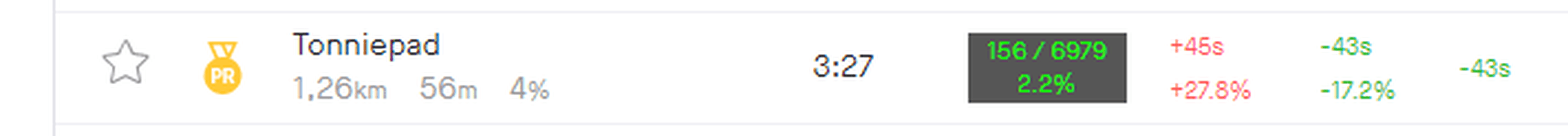

  • Prulleman
  • Laatst online: 01:16
ieder zijn ding, ik veroordeel niemand, maar op de lokale (vlakke) rondjes zou ik er weinig (dus ik zeg niet geen) extra lol aan beleven. Ik vermoed (geen ervaring mee) dat de snelheid die continu rond de 25 zit eigenlijk juist irritant is op dit soort rondjes, omdat je telkens rond de begrenzer zit. Ik doe het voorlopig ook nog gewoon met de eigen motor :) die eigen motor trainen is voor mij ook een onderdeel van het fietsen.
Maar ook in Groesbeek heb ik me lekker kunnen uitleven op de klim naar het traumapad, ik vind het wel kicken om zo snel mogelijk omhoog te komen op eigen kracht. Helaas was het na de strava aanpassingen, maar met verouderde gegevens uit elevate kom ik nog op een aardige 156e plek :)
Afbeeldingslocatie: https://tweakers.net/i/MmQ9oWTF8F4TwJgANoIB6VXeD9U=/full-fit-in/4000x4000/filters:no_upscale():fill(white):strip_exif()/f/image/UR2wfOHkB2QMs2b6jkbJAZak.png?f=user_large
Geeft genoeg voldoening voor mij om het op eigen kracht te doen
Strava
