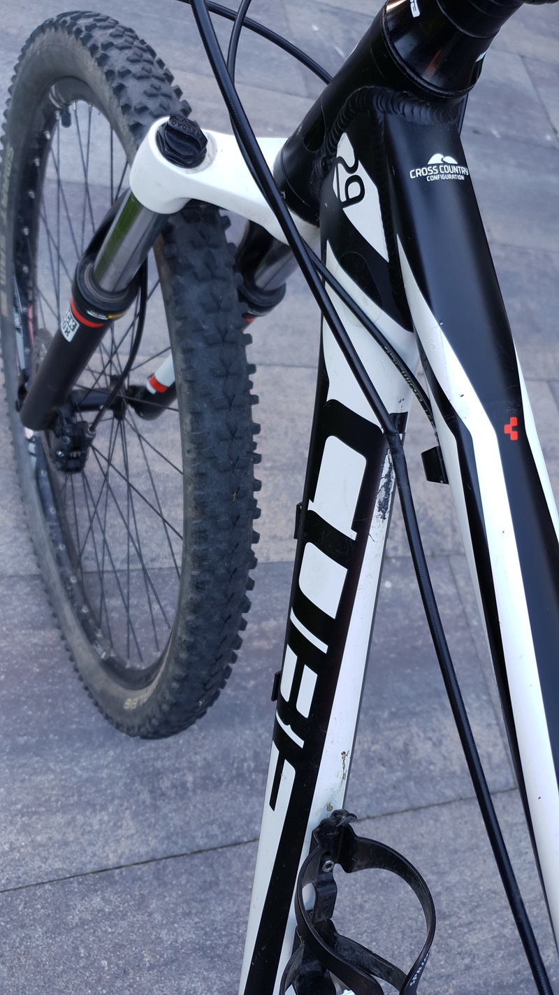

Er zit een knikje in mijn remleiding, en ik twijfel of ik hem moet vervangen. Ik rij er intussen al een jaar mee rond en merk er niks van bij het remmen. Wat denken jullie?
Afbeeldingslocatie: https://tweakers.net/i/-qUR6dlSDRo7ESYKWoFj04t2-BM=/800x/filters:strip_icc():strip_exif()/f/image/pjxZqZ3BvWbdfuf3sNbn7p48.jpg?f=fotoalbum_large
Afbeeldingslocatie: https://tweakers.net/i/JNzRXaKJnhEba4PgKZaIDuNvuSo=/800x/filters:strip_icc():strip_exif()/f/image/x5JfhCKCk964dFovX5IJiXHo.jpg?f=fotoalbum_large
Afbeeldingslocatie: https://tweakers.net/i/ARcoYyShs7hvEUHKG3GUf9VSHzs=/800x/filters:strip_icc():strip_exif()/f/image/MyLpeFVOgXOeMw3mjRUBu0kZ.jpg?f=fotoalbum_large
And if you don't expect too much from me, you might not be let down.
  • Sjoewe
  • Laatst online: 21-08 00:22
Zolang het niet lekt en de rem op druk blijft, lekker zo laten. Ik zou 'm alleen wel even met een tyrapje vastzetten aan de andere kabels.
  • Sherlock
  • Laatst online: 20:48
Sherlock
No Shit
Sjoewe schreef op zaterdag 16 mei 2020 @ 20:50:
Ja, dat zit hij normaal ook, maar voor de foto's even losgemaakt. Ik hoop inderdaad dat ik het zo kan blijven gebruiken, hopelijk krijg ik een bleeding kit voor mijn verjaardag in augustus. Dan wil ik hem wel vervangen als het dan nodig is.
  • Ruud
  • Registratie: Juli 1999
  • Laatst online: 18:48
@Sherlock ik zou 'm dan wel weer vervangen. Remmen moeten gewoon goed zijn. Ook al is het maar de achterrem. Het is gewoon een erg zwak punt.
Zou je met je auto verder rijden met zo'n brakke remleiding?
Stel dat hij kapot gaat en je ineens alle olie op de schijf aan de voorkant hebt. Dan heb je nul remkracht en duik je toch mooi onder die auto of dat ravijn in.
[ Voor 28% gewijzigd door Ruud op 16-05-2020 21:53 ]

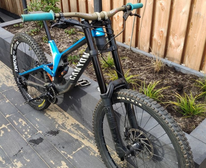

Afbeeldingslocatie: https://tweakers.net/i/eLFIy33tAe7BdQmpHCe9EBfdjc8=/800x/filters:strip_icc():strip_exif()/f/image/eV5VyT65x2EQpPPPfNFO928I.jpg?f=fotoalbum_large
BRAAAAAP 8-)
Net even een rondje Amerongen gedaan, dat ligt er echt prima bij. Afgezien van de grote hoeveelheid remknippen die overal liggen, maar goed daar heb je op deze fiets verder helemaal geen last van, de overkill aan veerweg komt goed van pas nu :+
[ Voor 23% gewijzigd door Sjoewe op 17-05-2020 16:35 ]

En toen kwam al snel opeens een 2e fiets erbij:
Afbeeldingslocatie: https://tweakers.net/i/1xSlMeNYoaHBoaCasafRjSl7gjs=/800x/filters:strip_icc():strip_exif()/f/image/F2LULashXT7IdCXmj83I16Kp.jpg?f=fotoalbum_large
Dan mag die ook eens een echt park zien ipv het parcours in wijchen :*)
Misschien ooit nog verdere bescherming erbij halen en wel een echte fullface.
Edit: en gister nog wat nieuwe bandjes besteld : Magic Mary 27.5 x 2.60 U-soft (geen skinwalls ;) ) De banden die er nu op liggen zijn wel een heel eind versleten en beginnen droogte scheurtjes te vertonen
