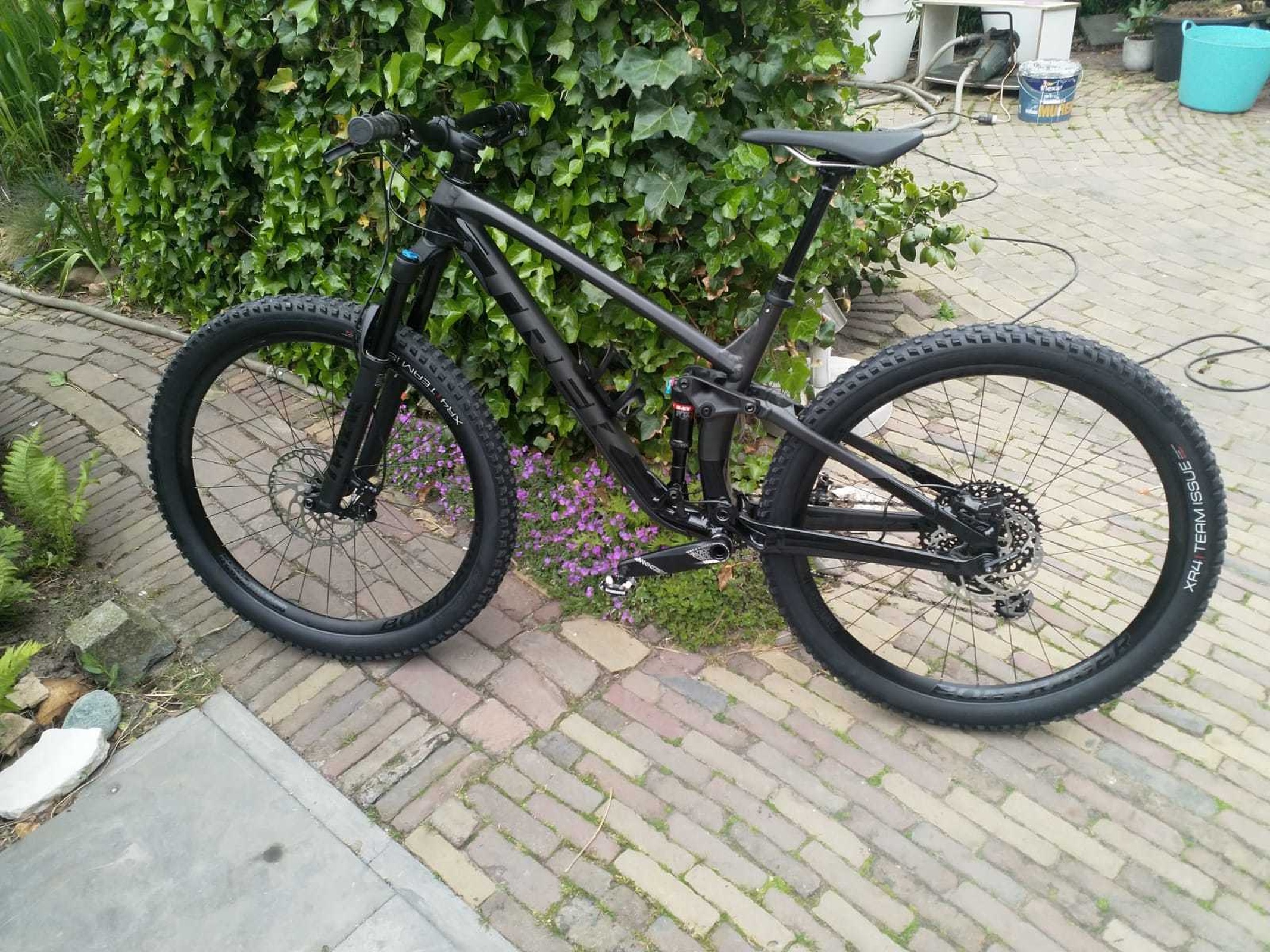

Afbeeldingslocatie: https://tweakers.net/i/-jluK7sM15RUlA8QwMHl84cnxr4=/800x/filters:strip_icc():strip_exif()/f/image/SyUftT6NeR1dfR5kiA9n2LcN.jpg?f=fotoalbum_large
Weet trouwens dat de meningen hierover verdeeld zijn, maar vind de bruine zijkanten wel strak staan....ben alleen benieuwd hoelang ze zo mooi zijn :+
Zaterdag 80+km tochtje op de planning met +-800 hoogtemeters dus kan ik ze mooi testen
Meld je aan voor de geweldige, fantastische gravelrit: https://gathering.tweakers.net/forum/list_messages/2075464

Nutterd schreef op vrijdag 15 mei 2020 @ 09:01:
ik vind het bij een compleet zwarte (stealth) fiets vaak het mooist, maar deze kan het ook hebben :) . En hoewel ik zelf graag Schwalbe rij vind ik de skinwalls van maxxis een mooiere tint hebben (minder geel)

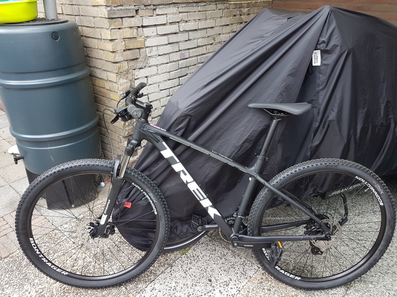

Na de adviezen ben ik voor een Trek Marlin 5 gegaan. Overal de M/L maat uitverkocht in de matzwart variant, had een lokale fietsenwinkel er nog 1 staan, direct gehaald :)
Voor een beginner als ik fietst het echt geweldig!! Heel blij mee!

Zelf een Fuel EX 8 gekocht ter vervanging van m'n 2006 Trek 6500
Afbeeldingslocatie: https://tweakers.net/i/XIZwmYZsPXNWVe35qw5HYBR2faI=/full-fit-in/4920x3264/filters:max_bytes(3145728):no_upscale():strip_icc():fill(white):strip_exif()/f/image/6stnjgHVftirJov3PsDfFOQm.jpg?f=user_large
Zoek een nieuwe dakdrager welke gelijk de voorvork pakt, punt is echter dat ik het liefst op heel brede bandjes rijd (29x2.6) en een wielbasis van 121.1cm heb.
