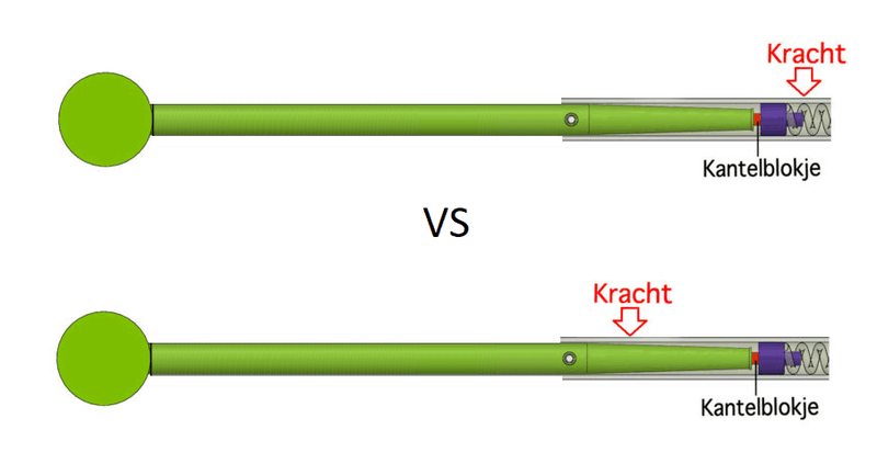

Maar bij een momentsleutel maakt het ook verschil waar je de momentsleutel vasthoudt. Als je met twee vingers bij het uiteinde vasthoudt of met twee vingers aan het begin van het handvat, maakt dat ook uit.
Geen idee hoeveel, maar het maakt wel uit. Dus er is ook gewoon een marge in 'gewoon vasthouden' tussen de ene keer en de andere keer. Een moment van 10 Nm is niet 10,00 Nm natuurlijk...
(naast dat een nieuwe schone schroef tov een oude vieze schroef ook anders 'draait' bij hetzelfde aanhaalmoment)
Edit: ik heb trouwens deze BBB btl-73. Gaat tussen 2 en 14 Nm en voor (bijna) alles op de fiets helemaal prima. Die 40 Nm voor het vastzetten van de cassette is gewoon 'heel hard aandraaien' :)
[ Voor 21% gewijzigd door Galois op 01-05-2020 10:41 ]

Galois schreef op vrijdag 1 mei 2020 @ 10:37:
You sure? De afstand van knikpunt/meetpunt tot aan draaipunt zal bepalend zijn voor de afstelling. Af je er nou een arm van 30cm of 100cm aan hangt. Die afstand verandert niet. Je zult zelf wel meer kracht moeten zetten zonder hulp van een langere arm.
Vergeet trouwens ook niet of je boutjes droog of nat monteert. En als je vet gebruikt, welk vet je dan gebruikt ;) Dat scheelt gigantisch! (procentueel gezien ;) )

Ruud schreef op vrijdag 1 mei 2020 @ 11:02:
Och ja, je hebt natuurlijk gelijk. Stom van mij... zo werkt dat natuurlijk niet. Er komt een kracht op dat knikpunt te staan die eerder bereikt wordt als de arm groot is. Maar dat maakt natuurlijk niets uit voor de kracht die op de schroef komt... 8)7 sorry... :)

Galois schreef op vrijdag 1 mei 2020 @ 11:05:
Parktool geeft je wel gelijk @Galois YouTube: Tech Tuesday #13: Torque Wrench Accuracy

Ik twijfel ook hoor, vandaar ook de vraag :) Zo te zien zit daar verschil in inderdaad en wordt het moment niet bepaalt aan de kant van het draaipunt tot het klikpunt maar aan de kant van het klikpunt naar het punt waar je kracht uitoefent.
Ik ging er vanuit dat het om geen verschil uit te maken dus van het klikpunt tot aan draaipunt zou zijn. Die afstand weet je namelijk zeker.
Vreemd ontwerp eigenlijk, maar er zal een goede reden zijn ;)

Ik heb hem zelf ook
Je kan je moment minder nauwkeurig doseren als je hem helemaal aan het begin bakt, maar de 'knik' zou bij hetzelfde moment moeten komen. De overshoot kan misschien iets meer zijn?
[ Voor 13% gewijzigd door JvS op 01-05-2020 12:27 ]

Hmmm... interessant filmpje.
moment = kracht x arm
Het klikje komt dus bij een bepaalde kracht. Die kracht is dus vast. Dus als de arm groter is, dan is het moment ook groter, aangezien die twee recht evenredig met elkaar zijn.
Het klikje heeft dus niet met het moment te maken. Het klikje geeft aan dat er een bepaalde kracht bereikt is. Als de arm dan bekend is, dan is het moment bekend.
Dat moet het zijn... en dus inderdaad wel afhankelijk van waar je 'm vasthoudt. Het moment 'meten' zonder bovenstaande formule te gebruiken, is denk ik niet eens mogelijk. Het zal altijd via de kracht gaan denk ik.

Galois schreef op vrijdag 1 mei 2020 @ 12:32:
Maar als je de kracht nou eens bepaalt vanaf de andere kant gerekend (draaipunt - knikpunt) dan zou het geen verschil moeten maken waar je kracht zet ;) Totdat het moment bereikt is werkt de sleutel als een massief iets. Maar misschien moet ik m eens uittekenen en kan dat helemaal niet..
Juist omdat het een massief iets is maakt het uit waar je kracht zet en kun je dus niet vanaf het draaipunt rekenen. Je kunt niet zomaar het aangrijppunt van de kracht op het knikpunt leggen want voor het moment wat je ingesteld hebt heb je dan een veel grotere kracht nodig dan wanneer je de sleutel aan het einde vast hebt. Dus nee, kan niet :)

Je hebt het filmpje gekeken? Het gaat ook tegen mijn logica in. Maar kijk eens naar die metingen die hij doet.

  • Joris748
Ruud schreef op vrijdag 1 mei 2020 @ 12:52:
Precies, is middelbare school natuurkunde. Geen speld tussen te krijgen.
En inderdaad bij een grotere arm kun je je kracht beter doseren. Zelfde effect als een breder stuur op een MTB.
[ Voor 6% gewijzigd door Joris748 op 01-05-2020 13:44 ]

Onderstaand plaatje geeft het eigenlijk weer. Je moet dus niet rekenen vanaf het draaipunt tot het knikpunt, maar juist aangrijppunt tot het knikpunt.
Aangezien je meer kracht moet zetten dichter op het knikpunt, resulteert dat je meer moment gebruikt bij je ratel.

Voor wie het nog niet duidelijk is, naar mijn inziens komt dit dus doordat het knikpunt van het moment-systeem niet op dezelfde plek zit als het draaipunt van de sleutel.
Als je de sleutel uit het plaatje hierboven eens voorstelt maar dan met deze afstand nog veel verder uitvergroot, dan word het effect wat kracht x arm doet op eens een stuk duidelijker, voor mij althans.
Afbeeldingslocatie: https://tweakers.net/i/7PJWzaPVPz1p5XVvKieNkRsFiss=/800x/filters:strip_exif()/f/image/TVFX6uoKXaQAFYte52AVkg3R.png?f=fotoalbum_large
Zo extreem is het normaal natuurlijk niet, maar bij echte moment sleutels is het net genoeg voor dit verschil.

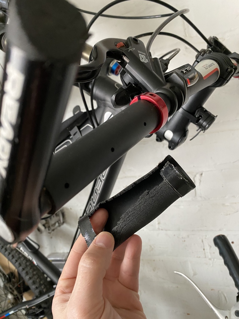

Hey,
Ik heb recentelijk een cube reaction model rx 2010 op de kop kunnen tikken.
Echter heb ik de indruk dat hij extra handvaten over de bestaande had gedaan.
Afbeeldingslocatie: https://tweakers.net/i/4-6sjoJb85Xh0Gb9c4UdSKwjNhE=/800x/filters:strip_icc():strip_exif()/f/image/eyg0ZjFd743xXp1EWWNdtzwi.jpg?f=fotoalbum_large
Gezien dit over een model 2009/2010 gaat vind ik hier niet veel informatie over terug (ben al blij dat ik het exacte model en jaar heb gevonden)
Maar ik wou dus weten of jullie weten hoe de originele er uitzien, en welke met welke ik deze het best kan vervangen, want nu is het nogal hard, zelfs met handschoenen met gel in.
Alvast bedankt.
Groeten
  • Prulleman
  • Laatst online: 10:16
@Mikydb84 nee hoor, dat is gewoon de harde binnenkant waar de lockring aan vast zit met een gelijmde schuimrubber laag, welke nu dus los heeft gelaten. Het lijkt er wel op dat de schuimrubber laag een keer bijgewerkt is met gorilla tape.
Gewoon nieuwe handvaten kopen en klaar :) De maat is altijd goed, dus kies iets wat er comfortabel uit ziet of wat qua kleur bij je fiets past (tip, zwart past altijd ;))

Prulleman schreef op dinsdag 5 mei 2020 @ 10:22:
Aah ok top, ik dacht dat dit 2 aparte delen waren :-) sorry ben best nieuw met dit alles.
Is het beter om terug voor zo'n schuimrubberlaag te gaan, of voor een volledig rubbere?
Om deze als voorbeeld te nemen; https://www.decathlon.be/...0/_/R-p-145502?mc=8381216.
  • Prulleman
schuimrubber is vrij kwetsbaar, zeker op een MTB, dus daar zou ik zelf nooit voor kiezen. Ik heb de laatste tijd met 3 verschillende gereden, de orginale cannondale handvaten vond ik persoonlijk te dun en te hard (zo goed als geen demping). Daarna met ESI chunky, die zijn wat dikker en dempen vrij goed, dit werkt (voor mij) het beste in combinatie met handschoenen ZONDER padding. Daarna ODI elite pro grips, deze zijn ook iets dikker dan gemiddeld, maar hebben wel iets meer vorm en grip dan de ESI grips, deze bevallen tot nu toe het beste. (maar zijn niet goedkoop helaas).
Die van de decathlon zien er eigenlijk best goed uit, lijkt ook een beetje vorm in te zitten, mooi weggewerkte lock en rubber zal wel prima zijn :)

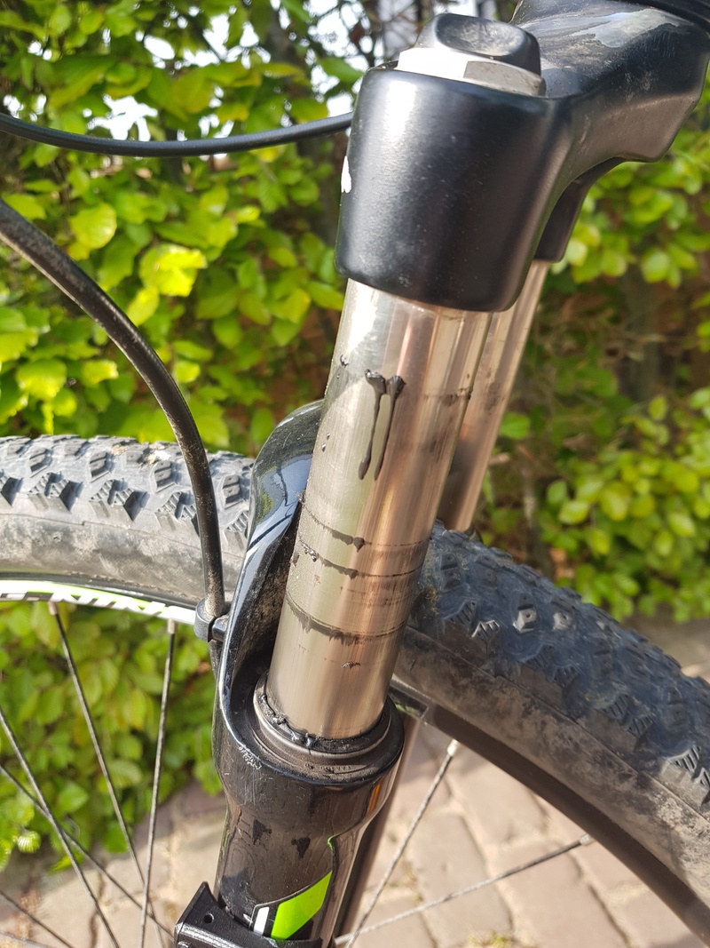

Afbeeldingslocatie: https://tweakers.net/i/-44bzIIqI6U-klmz85Rpvj_IcVs=/800x/filters:strip_icc():strip_exif()/f/image/dR3KJH7pknojvoW2ieAyzuCi.jpg?f=fotoalbum_large
Rubber heeft zn beste tijd wel gehad lijkt t, is dit iets wat je zelf kan doen of komt er speciaal gereedschap bij kijken?
V&A: 3D Print Service + \\ Industrieel Product Ontwerpen

Jampot007 schreef op donderdag 7 mei 2020 @ 17:38:
Ligt een beetje aan het merk. Rock Shox is makkelijker dan Fox, maar over de meet genomen is een lower leg service prima te doen zelf.
Dit is met standaard gereedschap wel te doen. Maar het zou me positief verrassen als deze vork niet volledig afgeschreven is. Die prut werkt als schuurpapier op je binnenpoten. Ik denk dat de coating daarvan zijn beste tijd wel gehad heeft.
Wanneer heeft de vork voor het laatst een beurtje gehad?

Ruud schreef op donderdag 7 mei 2020 @ 18:47:
euh nooit.
Het is niet echt zand ofzo wat er uit komt, echt vloeistof. Dus misschien valt t mee haha

Dan gaat het er wel om spannen.

Ligt een beetje aan het aantal uur/km ermee gereden is.. normaal doe je klein onderhoud na 100 uur. Maar langer wachten is meestal niet zo'n probleem.
Wachten tot er iets mis is betekent meestal wel extra kosten..
Net zoals bij een auto.. een kleine of grote beurt hoeft niet zo duur te zijn, maar lekt ie olie of rammelt er wat.. zal je echt wel meer kwijt zijn.
